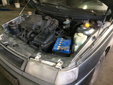

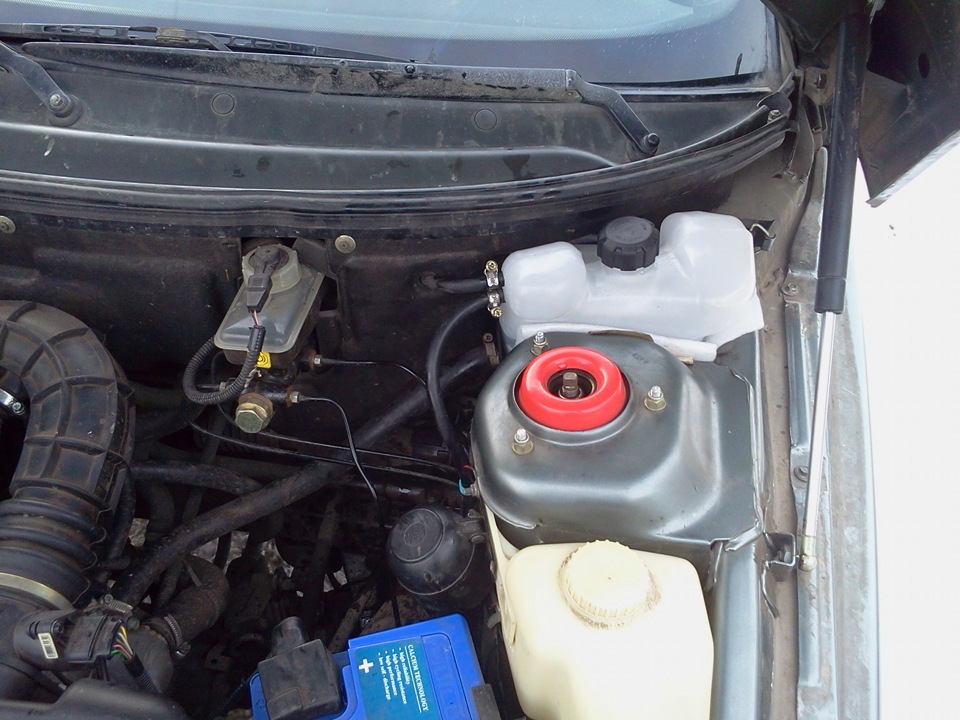

Сегодня в дороге лопнул расширительный бачок(((. Я долил тосола и снял пробку с него, доехал до магазина и купил бачок и новую пробку, т. к. из под старой уже мокрился тосол, и 1 литр тосола Felix для доливки. Доехал таким же образом
до дома 15 км и успешно все заменил. Чтобы бачок не соприкасался с кузовом, между кузовом и бачком везде проложил изолон. Времени на замену ушло около 20 минут.
К тому же я усовершенствовал бачок, чтобы из пробки не мокрилось, по совету Sirrega, а что из этого вышло можно почитать в записи моего бортового журнала.

Вот запись моей переделки расширительного бачка в БЖ с фото www.drive2.ru/cars/lada/2…tkuv/journal/570035/#post
Сегодня сделал доработку расширительного бачка, как в этой статье лада2111.рф/tuning-kapota…456-dorabotka-bachka.html . Визуально видно, что струи тосола из пароотводящих трубок бьют вниз бачка. Думаю проблема с пробкой решена.
Тосол из под пробки — это просчет конструкторов. Не парься. Или доработай.

Сейчас увидел очень интересную запись БЖ по решению проблемы течи из под крышки www.drive2.ru/cars/lada/2…/288230376152445645/#post . Решил для начала остановиться на этом варианте.
О! Такое мне тоже больше нравится! Найду патрубок, тоже воткну! Спасибо за наводку.
