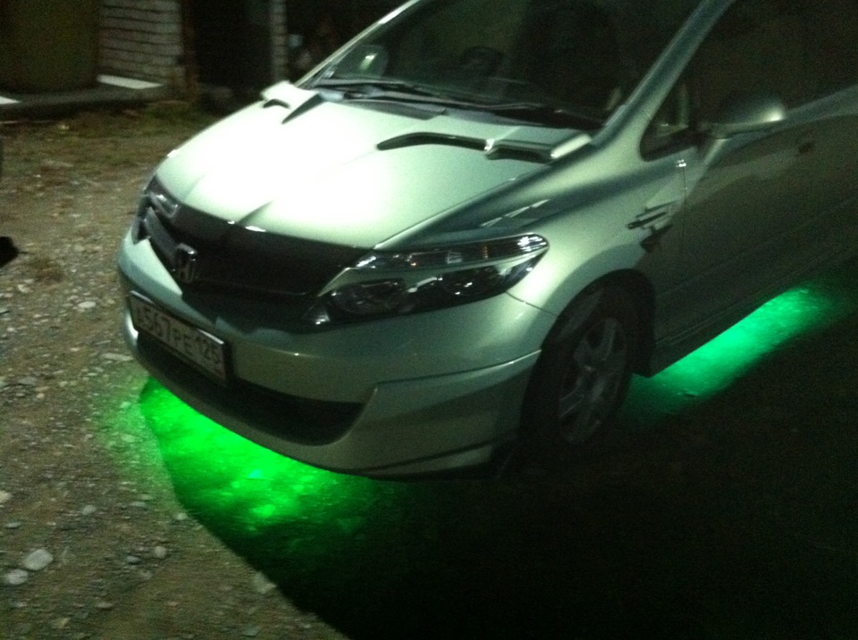

в связи с праздниками было как то не до компьютера, и вот праздники кончились можно снова описывать свою любимицу! несколько человек обратились с просьбой описать подробней установку подсветки, мне не тяжело, пожалуйста…

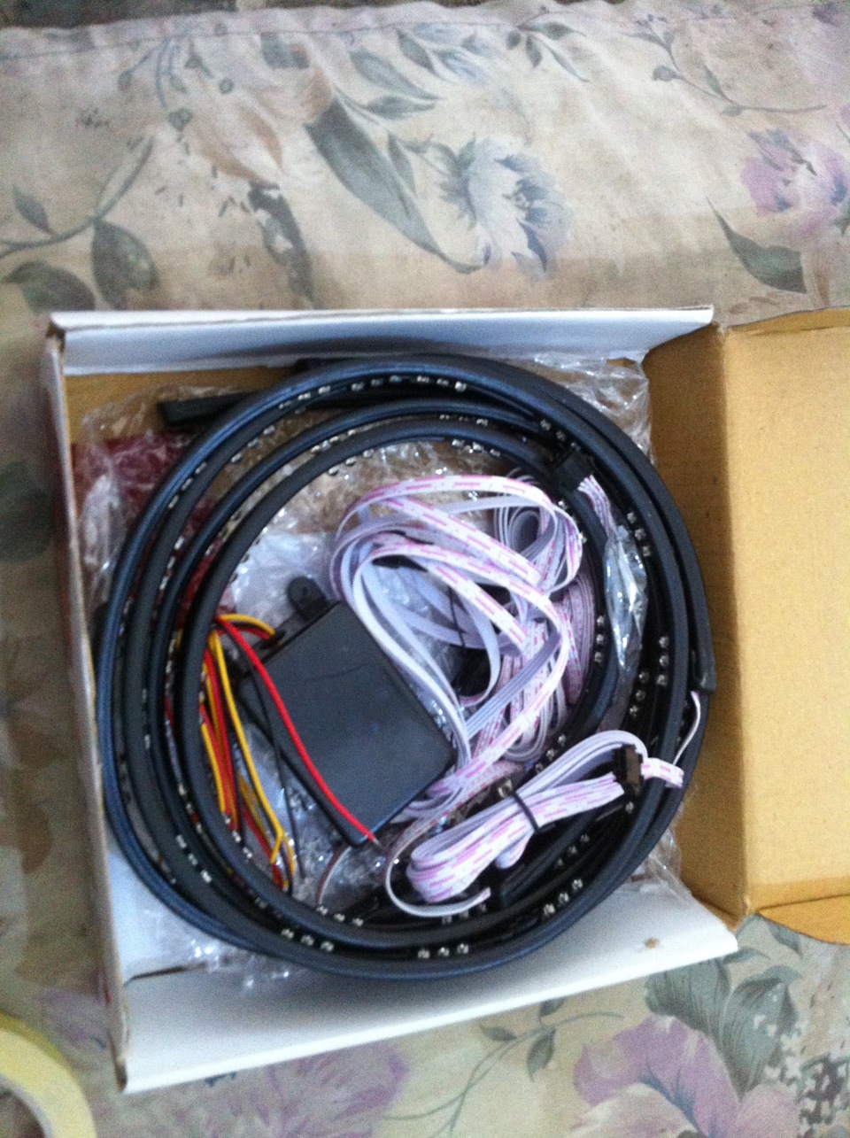

выглядит комплект примерно следующим образом:
В комплект входит блок управления, 4 ленты в силиконовой обмотке (2 по 80см, 2 по 120см) и пульт дистанционного управления.
изначально нужно тщательно вымыть, высушить и обезжирить посадочное место (в данном примере порог).

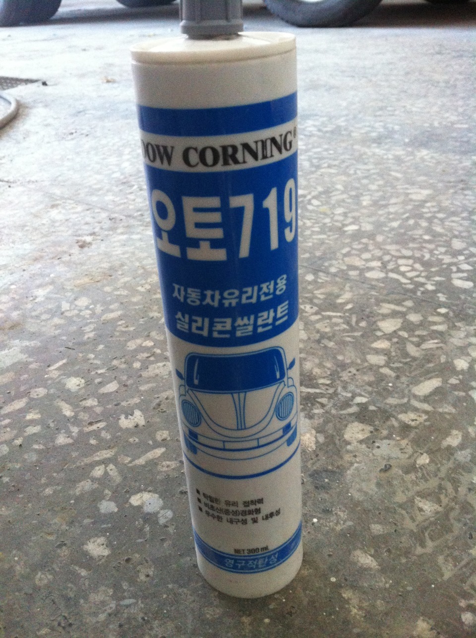

сами ленты я лично крепил на герметик (кто то может воспользоваться двусторонним скотчем, но мое мнение: этот способ быстрее но менее надежен). в последнем случае я использовал обычный стекольный:

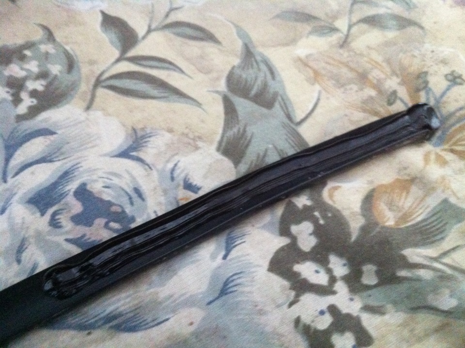

небольшой колбаской я положил на ленту

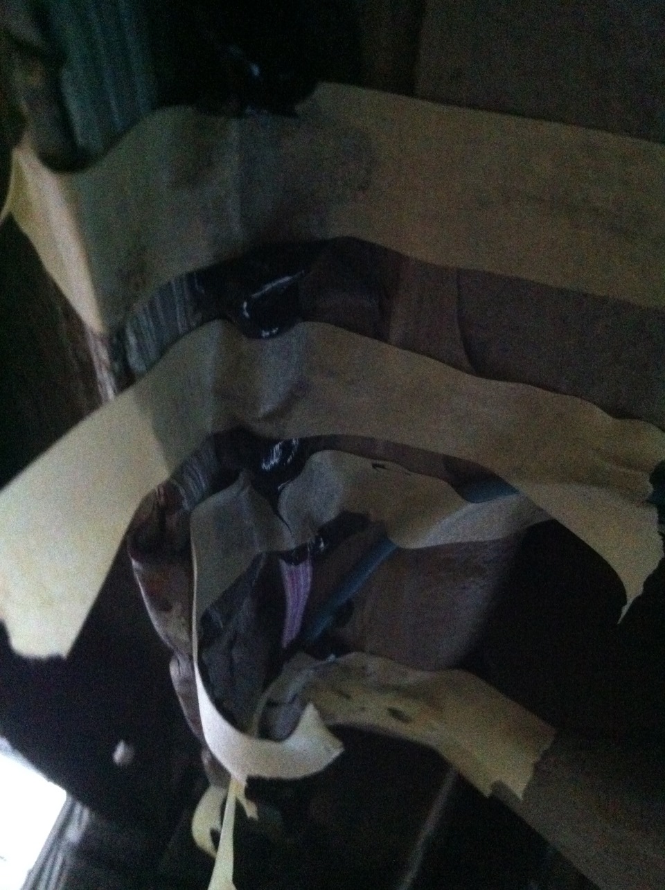

аккуратно прикрепил все это дело к порогу бумажным скотчем
советую делать это вдвоем и в резиновых перчатках, потому что герметик тяжело отмывается…

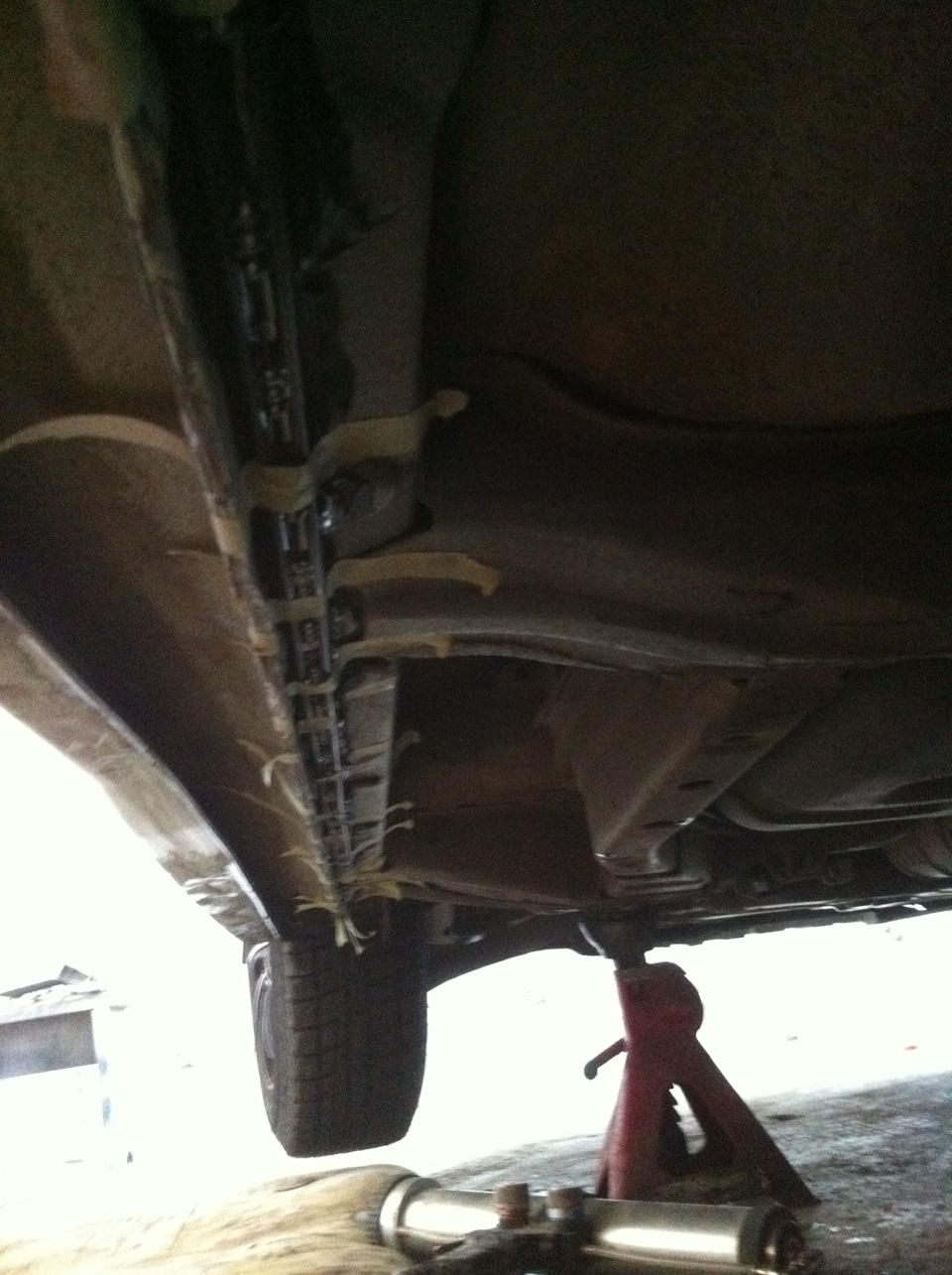

крепить ленту нужно проводом к предпологаемому месту блока управления, в данном случае я его разместил под капотом. следите за тем чтоб провода нигде не болтались, их проще всего крепить пластиковыми хомутами

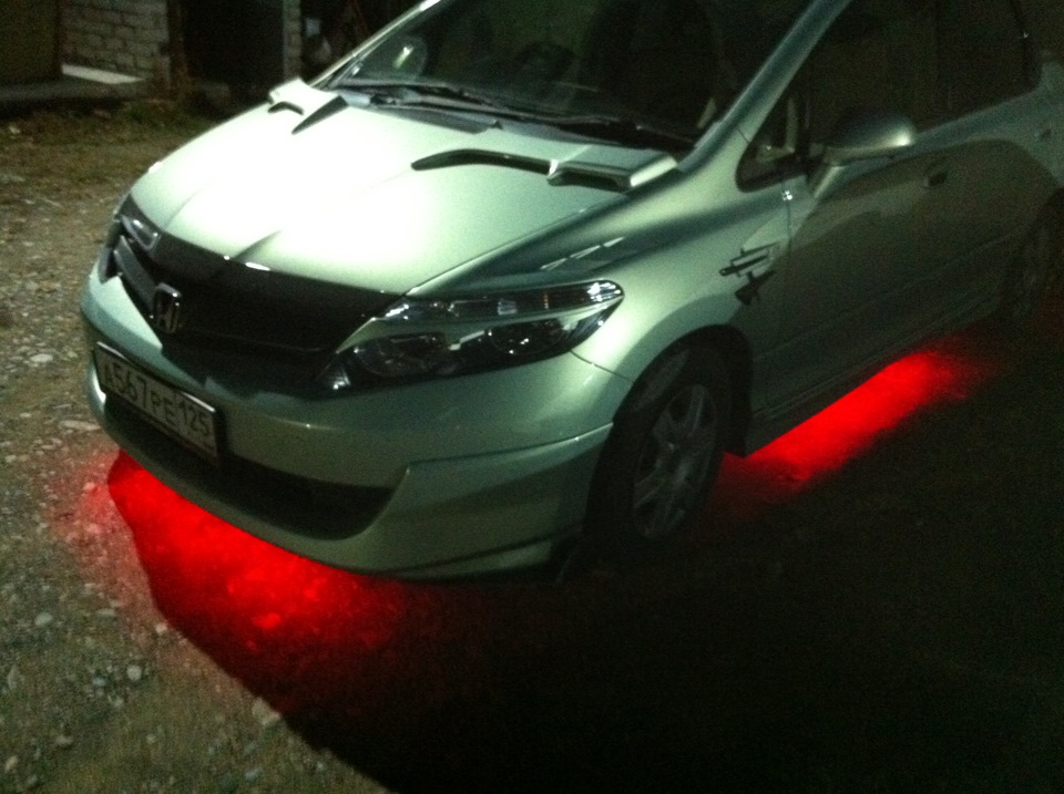

прокинув все провода под капот, воткнув фишки в блок, в свою очередь блок я подключил напрямую к аккумулятору, дабы подсветка имела память (то есть если выключил ее на красном, то на красном она и включится)

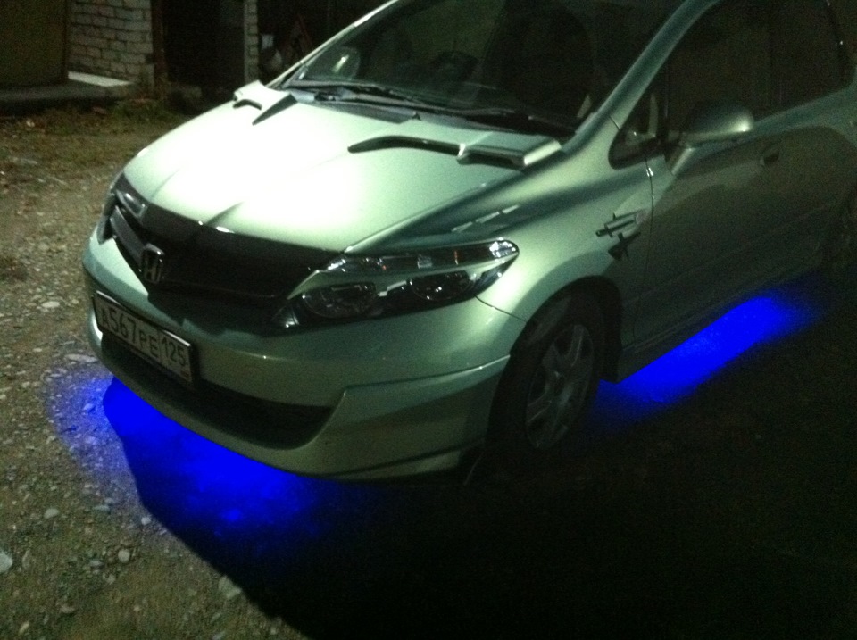

собственно и все! буду рад если кому то эта запись поможет!
