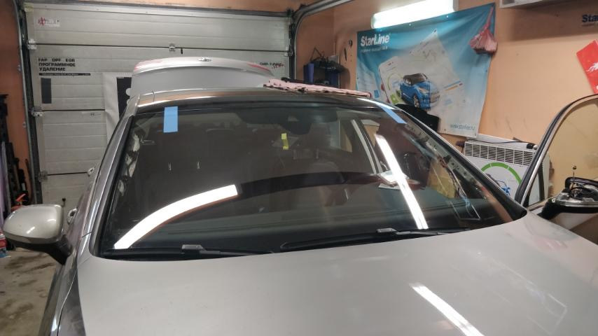

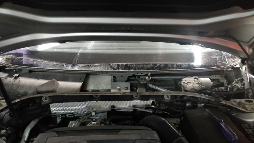

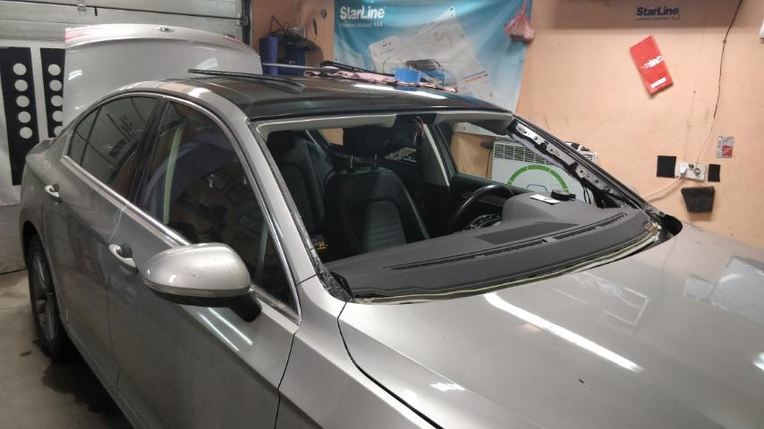

С завода у меня было обычное лобовое с нитиевым обогревом и соответственно не под камеру.
Так как часть функций упирались в наличие камеры ассистентов, а небольшой скол перед глазами порядком надоел, принял решение менять на топовое стекло. Атермальное, с пленочным обогревом, под камеру ассистентов.
Код стекла 3G0845011BBNVB

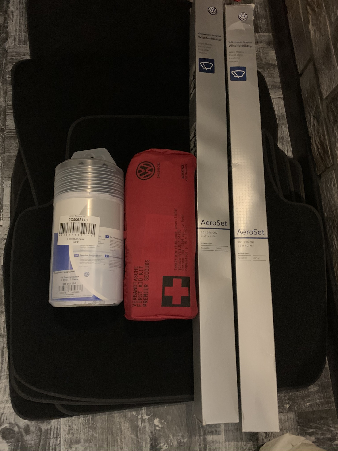

Пока находился в командировке в Москве решил прикупить к новому стеклу, новые щетки. В Минске цена на оригинальные щетки 3G1998002 около 30$. В Москве удалось купить за 55$! — 2 комплекта щеток, оригинальные ворсовые ковры, сетка в багажник еще и аптечку в подарок положили)))) Все новое, оригинальное. Приятно удивлен, хотя из всего этого мне нужны только щетки, но отказываться было глупо)))

Тоже заказал такое жду. Обогрев старый нитевый к нему без проблем подключился? Разъем в разъем?
Пластмасску закрывающее всё это добро в салоне тоже новую же ставил не подскажешь номер? Как она встала без проблем и доп переделок кронштейн на стекле идёт?
3G0845011BBNVB это с подогревом, а без подогрева но под камеру ассистентов какой код стекла? мне то в принципе подогрев не нужен.

Оно совсем рядом))) разобранное зеркало как бы намекает))) но это не все, далеко не все))
А аналог есть? (С камерой и нитями)
Когда я изучал вопрос, я ничего путного не нашел. По каталогам ничего не бьется. Стекольные компании что-то предлагают, но ответить на вопрос какой будет подогрев у стекла и будет ли оно под камеру тоже не могут со 100% уверенностью. И вроде как с нитями и под камеру их не существует, типо несовместимы. Под камеру либо пленочный либо без обогрева.
Как понять, что стекло с обогревом или без, тк камера у меня с завода, а самой кнопки обогрева нету, мб она не включена как функция? (В меню климата тоже нету)
Как понять без разбора, не знаю. Не думаю что кто-то программно отключал обогрев. Либо дилер ставил стекло с обогревом и выключал функцию кодированием))) это не тот случай. У Вас универсал, я так понимаю из Европы. Оттуда, по крайней мере видел у нас, приходят машины с камерами и без обогрева. Простое стекло.
Границу начала пленки подогрева видно в месте шелкографии у зеркала, также можно определить по наличию реле. Но если в меню климата нет, то вряд-ли он есть.
А нитевой вообще видно)
Подогрев без нитей был одной из фишек, покоривших меня в пассате ) Но стекло довольно хрупкое. При замене щёток неосторожно отпустил поводок сантиметров с трёх высоты — скольчик-царапина как результат. Так что осторожнее с ним
Волков боятся в лес не ходить)) мое мнение — целостность стекла это сугубо лотерея. Кто-то ездит 5 лет и меняет его из-за затертости дворниками, а кто-то в новое получает скол через день-неделю-месяц.
Ну а прозрачность стекла с пленочным обогревом я пока оценить не успел. Машина дооснащается дальше.
