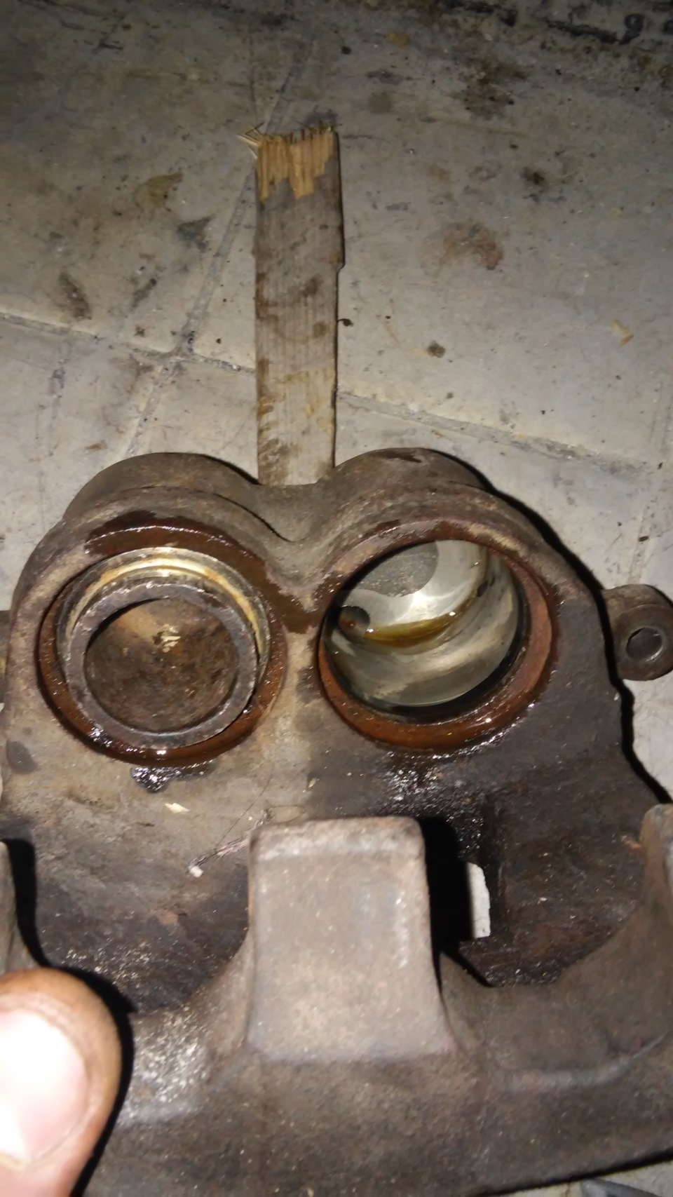

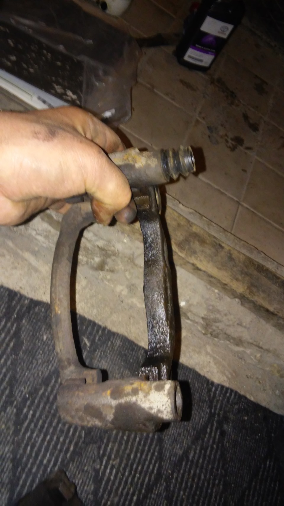

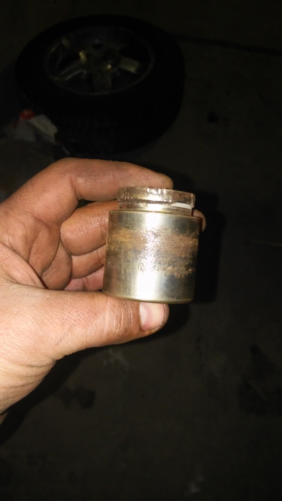

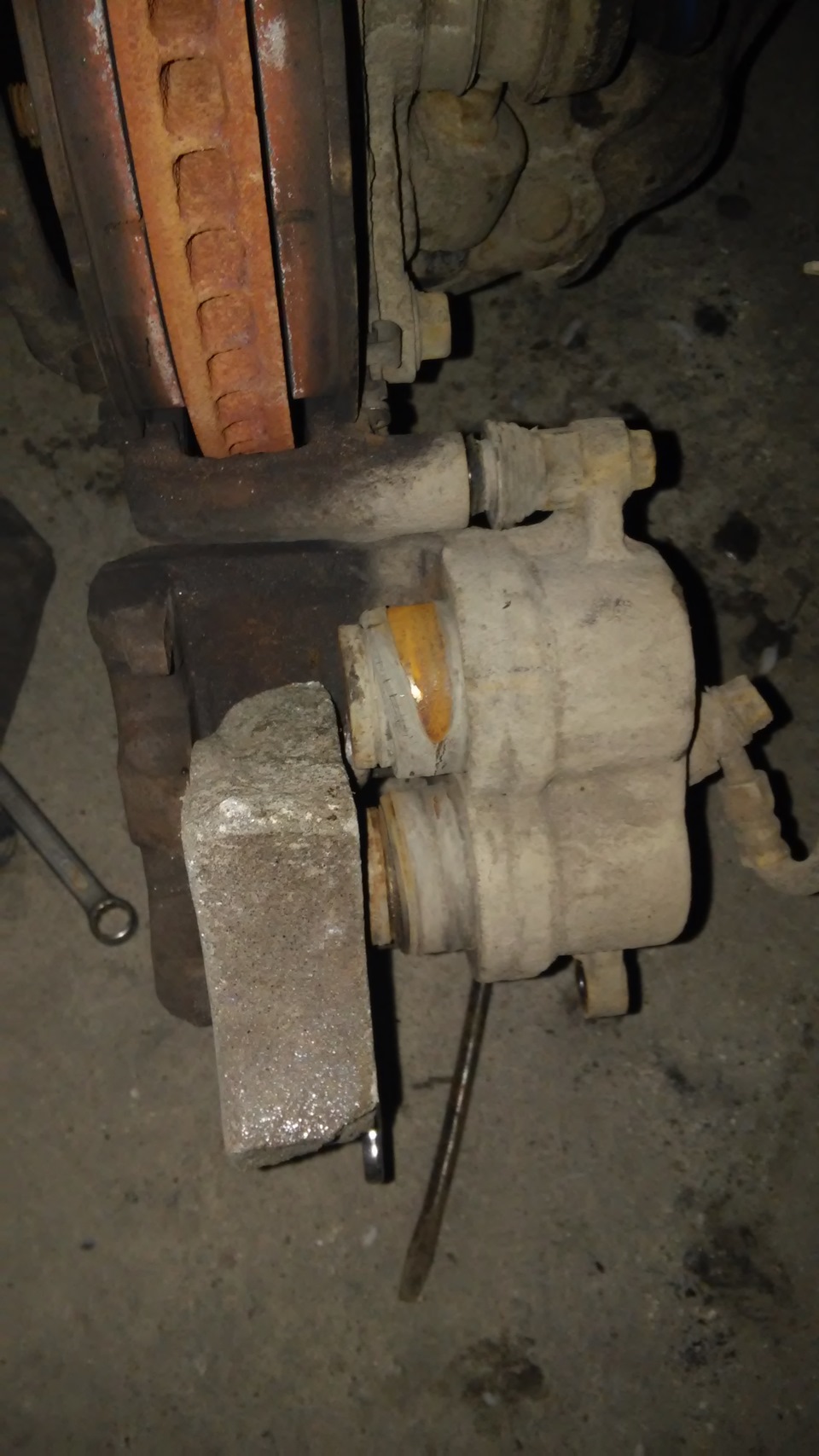

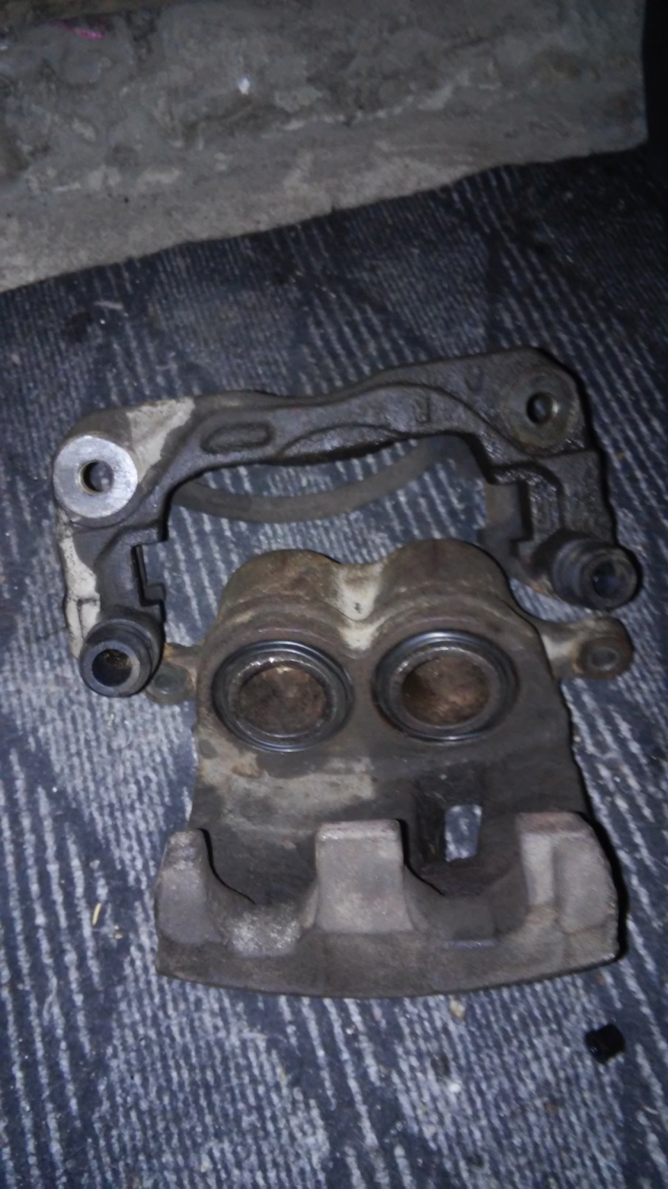

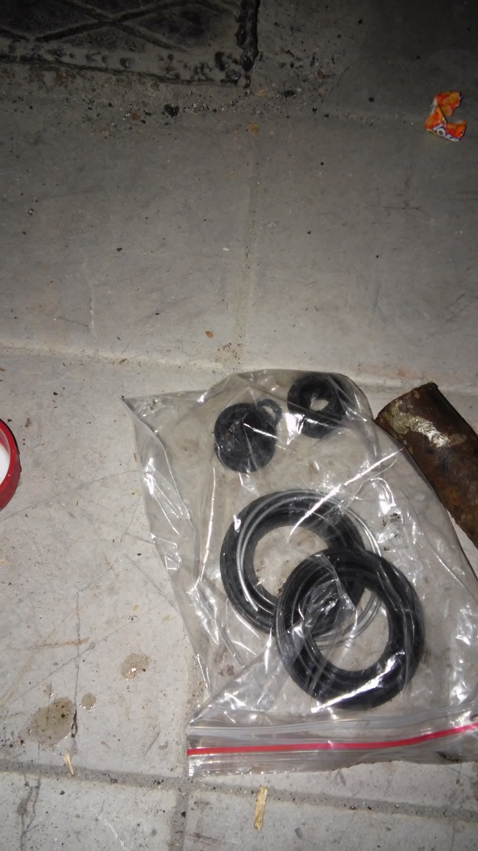

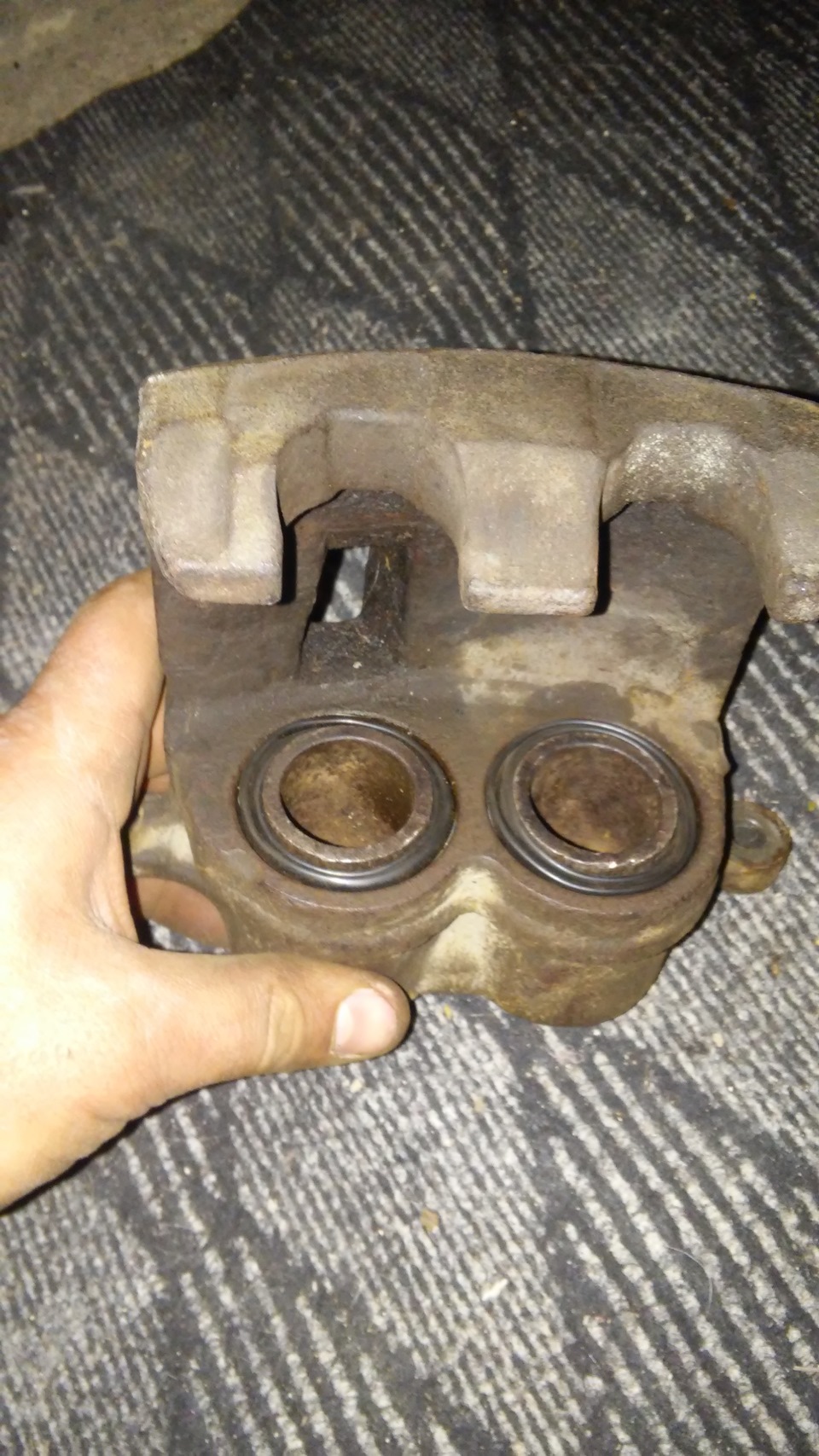

Вчера вечером еду и машина как будто тормозит и запах гари сначала не понял, потом остановился смотрю все колеса и правое переднее колесо диск нагрелся, ну все понятно заклинил, сегодня разобрал смотрю пыльники на поршеньках порваны обросли ржавчиной выдавил их с помощью давления от тормозов почистил от корозии, сел в отцовскую приору и взял ремкоплект подошел как родной собрал супорт долил тормозухи, прокачал тормоз, и все мой трудоголик в боевой готовности!

Очень интересны ваши 2х поршневые тормоза! Может быть прежний хозяин поставил? Нету там следов подгонки?
нет, она у меня 2000 года тормоза от 3х литровой камри и колодки другие не как обычные

Такая же хр была, до дома не дотянул, у знакомых на СТО оставил-направляющие! Короче, перебрал все тормоза, на всякий случай!
Правильно!
Я 3 года назад передирал все пыльники, направляйки, колодки менял, жижу тоже заодно и в 2014 только пыльники и колодки опять же с заменой жижи, но как вскрытие показало пыльники все чуствуют себя нормально, но было решено все поставить новое, поршень (у меня один) как новехонький, в вообще я при замене колодок проверяю состояние пыльников, чего и всем рекомендую.
Акая же фигня была. У тебя супорта двухпоршневые оО

переходная она много чего от трицатки стоит
а чего еще там от 30-ки? Я тут читал один умелец салон воткнул от 30-ки, ток салазки немного дорабатывал, а все остальное встало как родное.
лампочки, как то колодки искал один сказал то что от 30ки они
