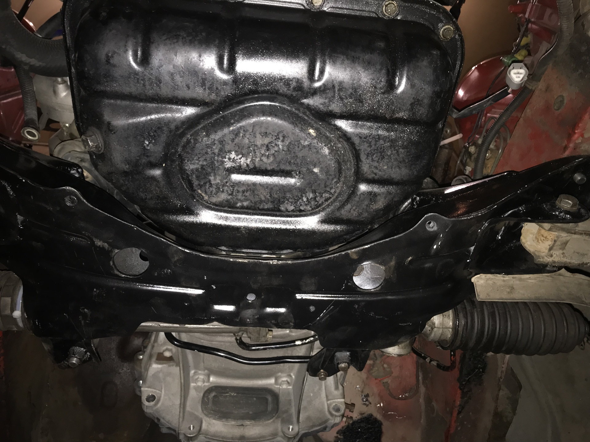

Дальше занялся подрамником, сначала были срезаны крепления родных подушек.
После того как срезались крепления подушек, состыковались двигатель с кпп. Дальше прикрутилась подушка КПП к кузову и был выставлен двигатль.
Дальше были вырезаны пластинки и прихвачены по месту. После чго подрамник был снят и нормально обварен.
С правой стороны на подрамнику были разбиты отверстия крепления рычага, их решили усилить шайбами.
После сварки были срезаны лишние куски метала, после чего подрамник был зачищен, загрунтован и покрашен.
Дальше подрамник и двигатель были установлены на место.
