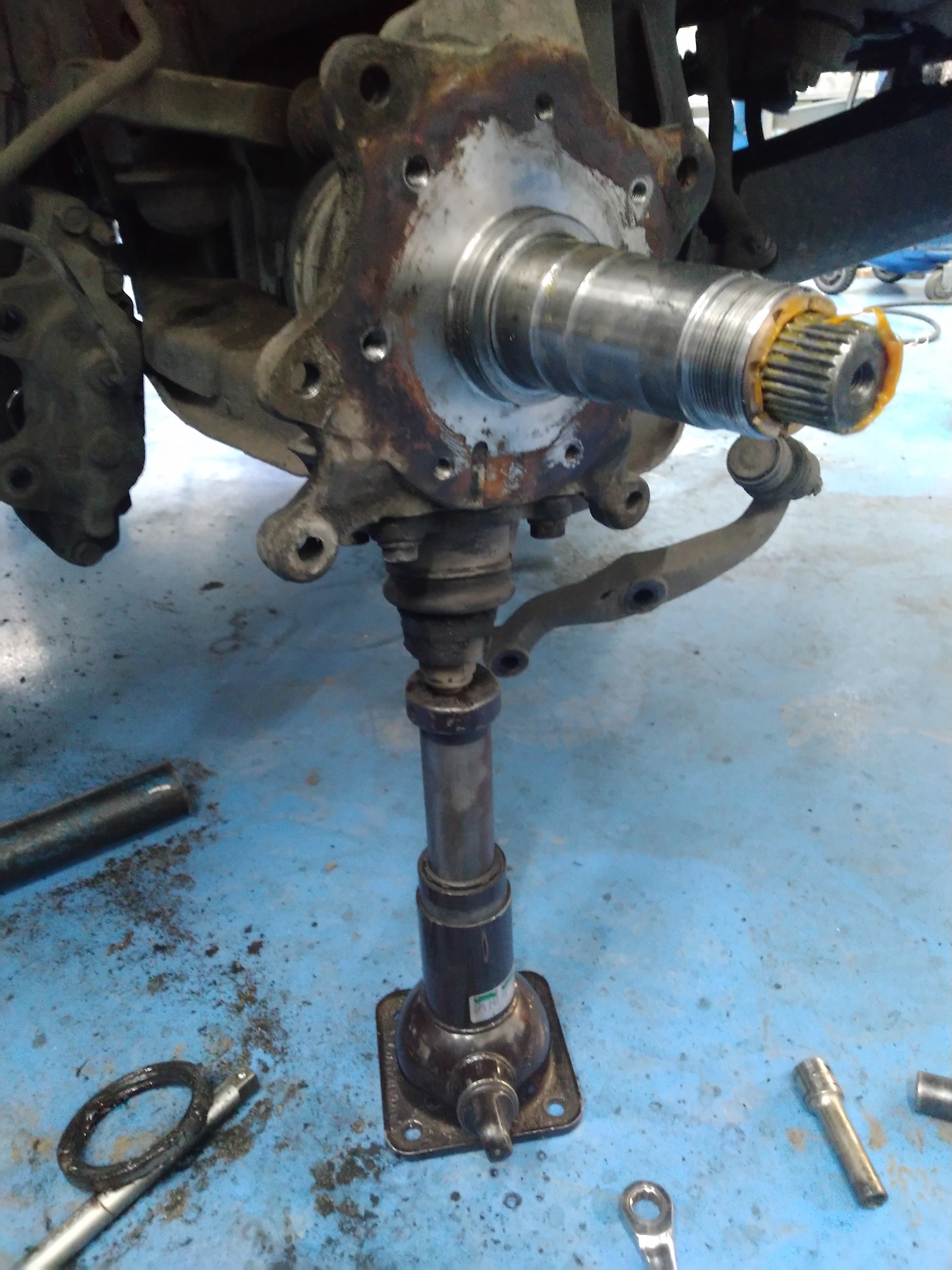

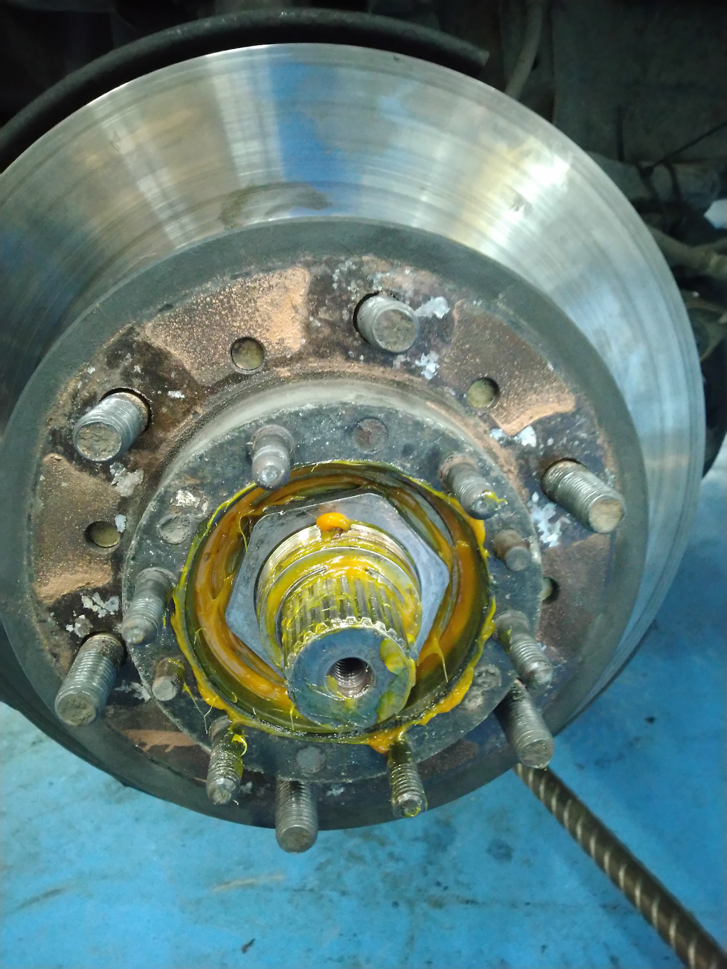

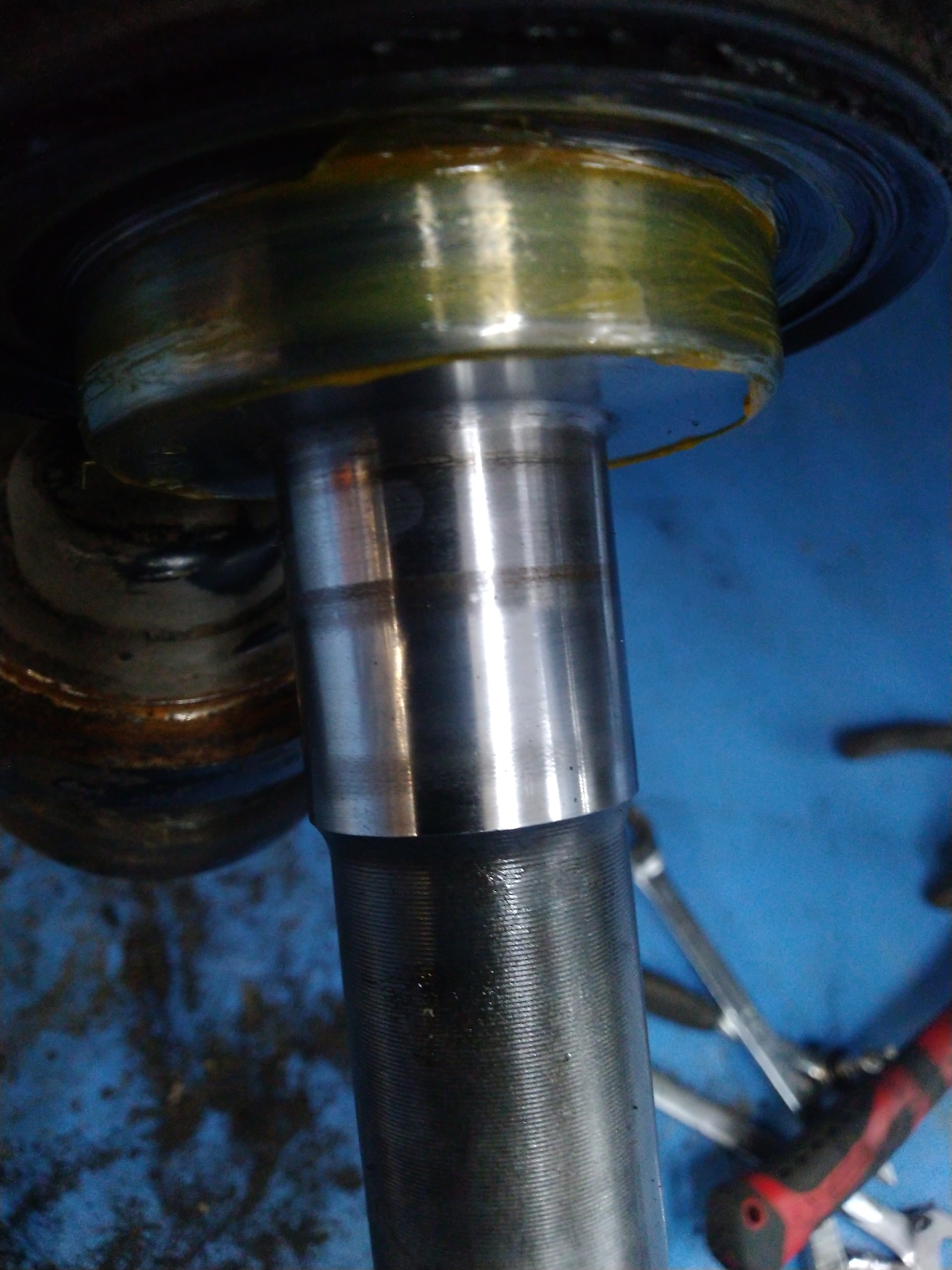

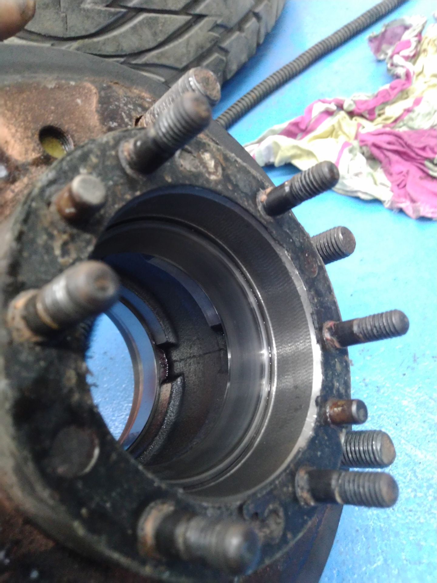

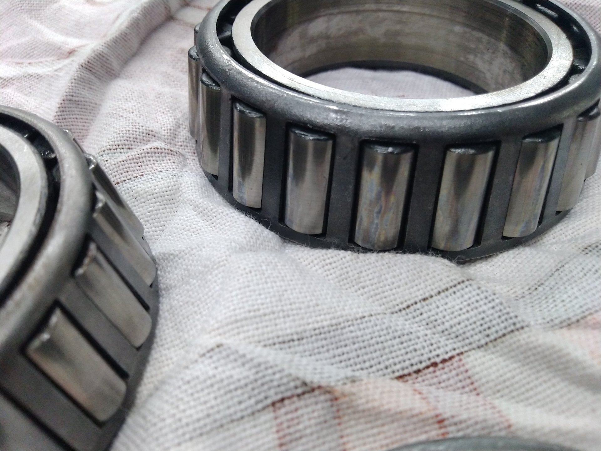

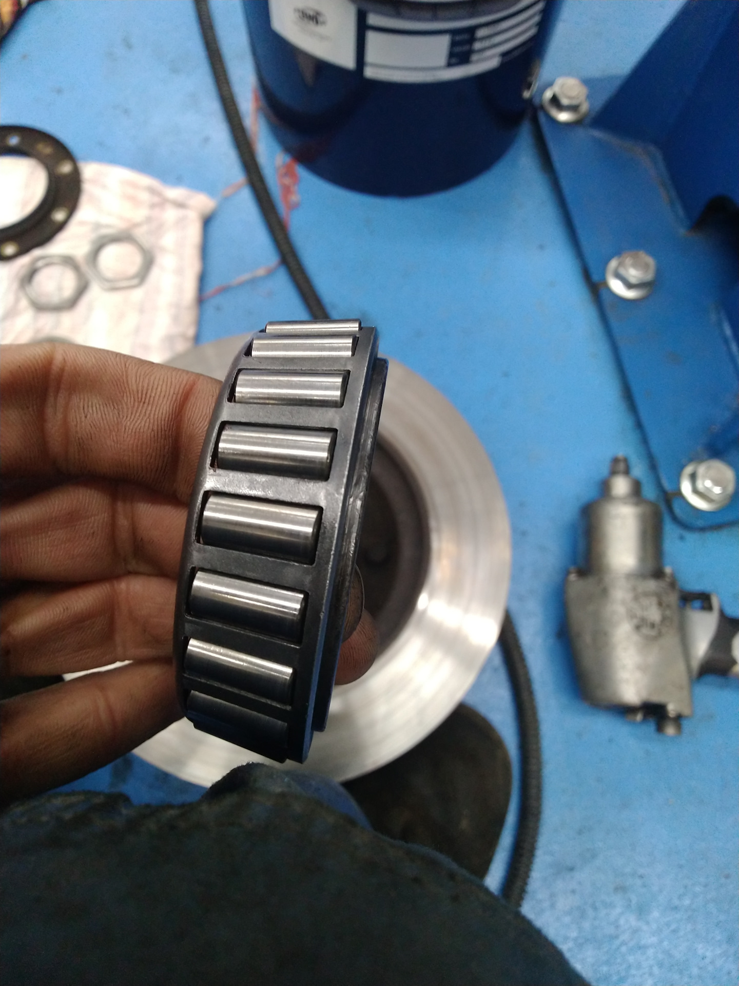

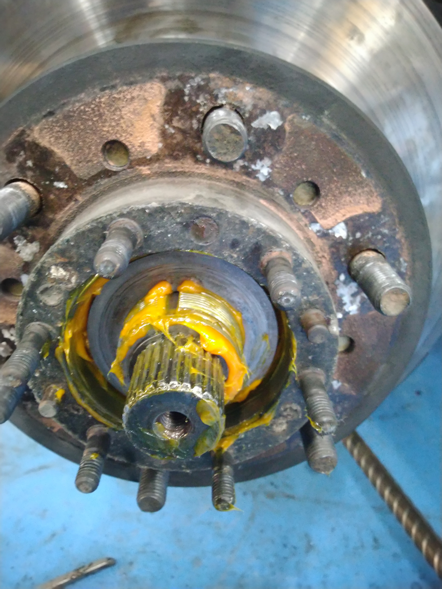

в предыдущей части забыл упомянуть один важный момент. а именно — после промывки подшипников следует их внимательно и с пристрастием изучить на предмет задиров и раковин
у меня с ними оказалось всё в порядке. если вдруг обнаружены дефекты — подшипники (или гранату) следует заменить. иначе теряется смысл всей процедуры.

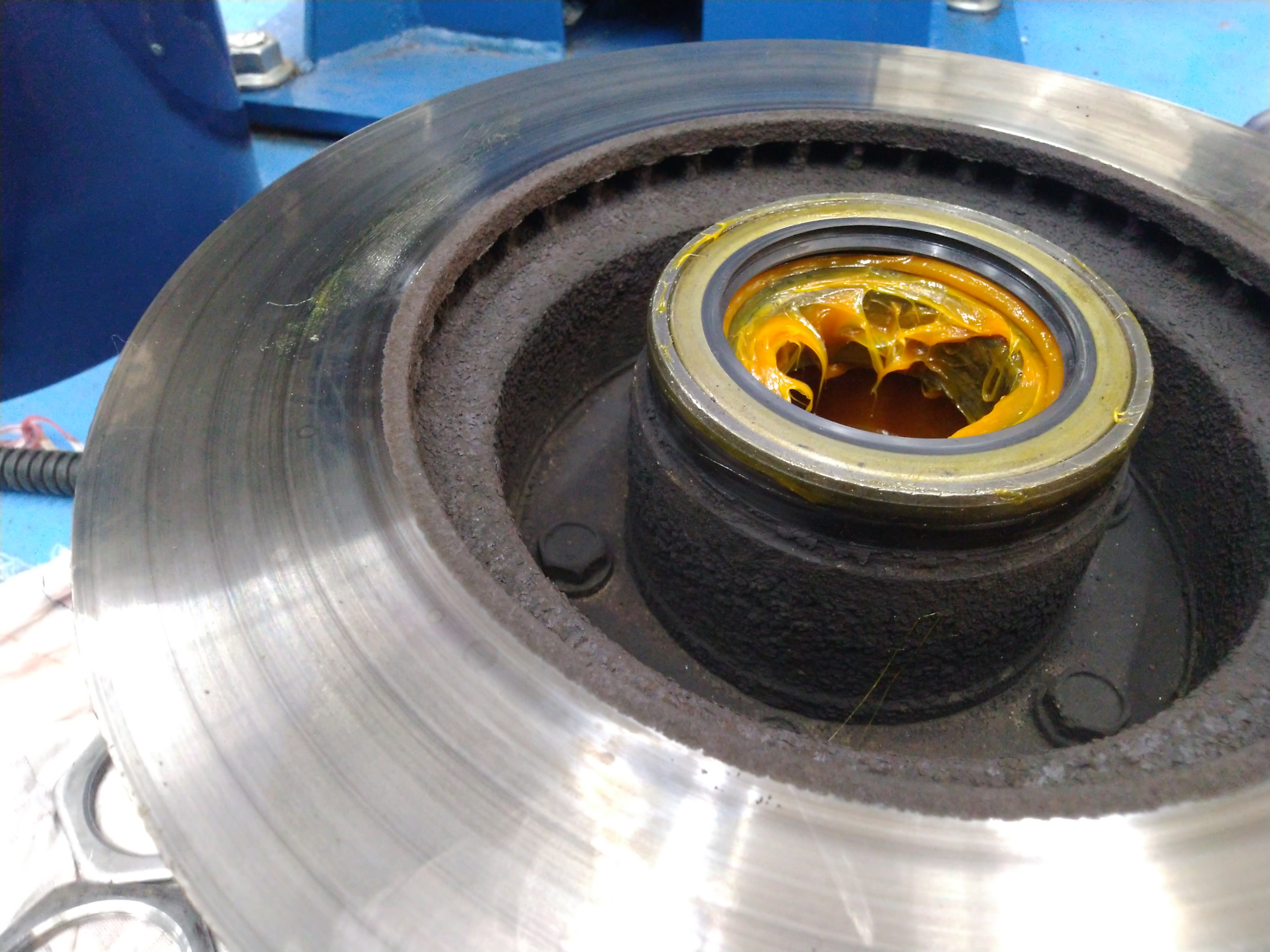

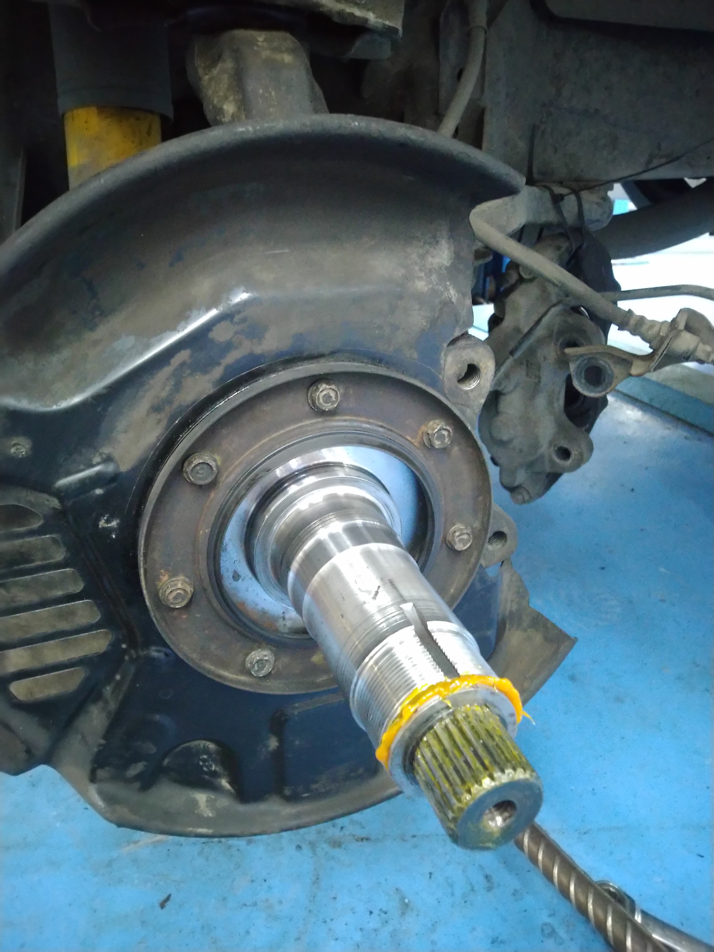

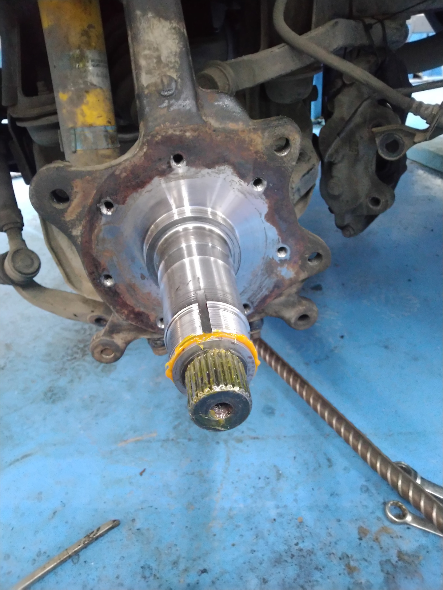

итак… на чём мы там остановились? ах да. смазали кулак, смазали ступицу, смазали вал…
теперь берём смазанный кулак, и надеваем его на смазанный вал))
тут есть пара моментов, которые хотелось бы раскрыть:

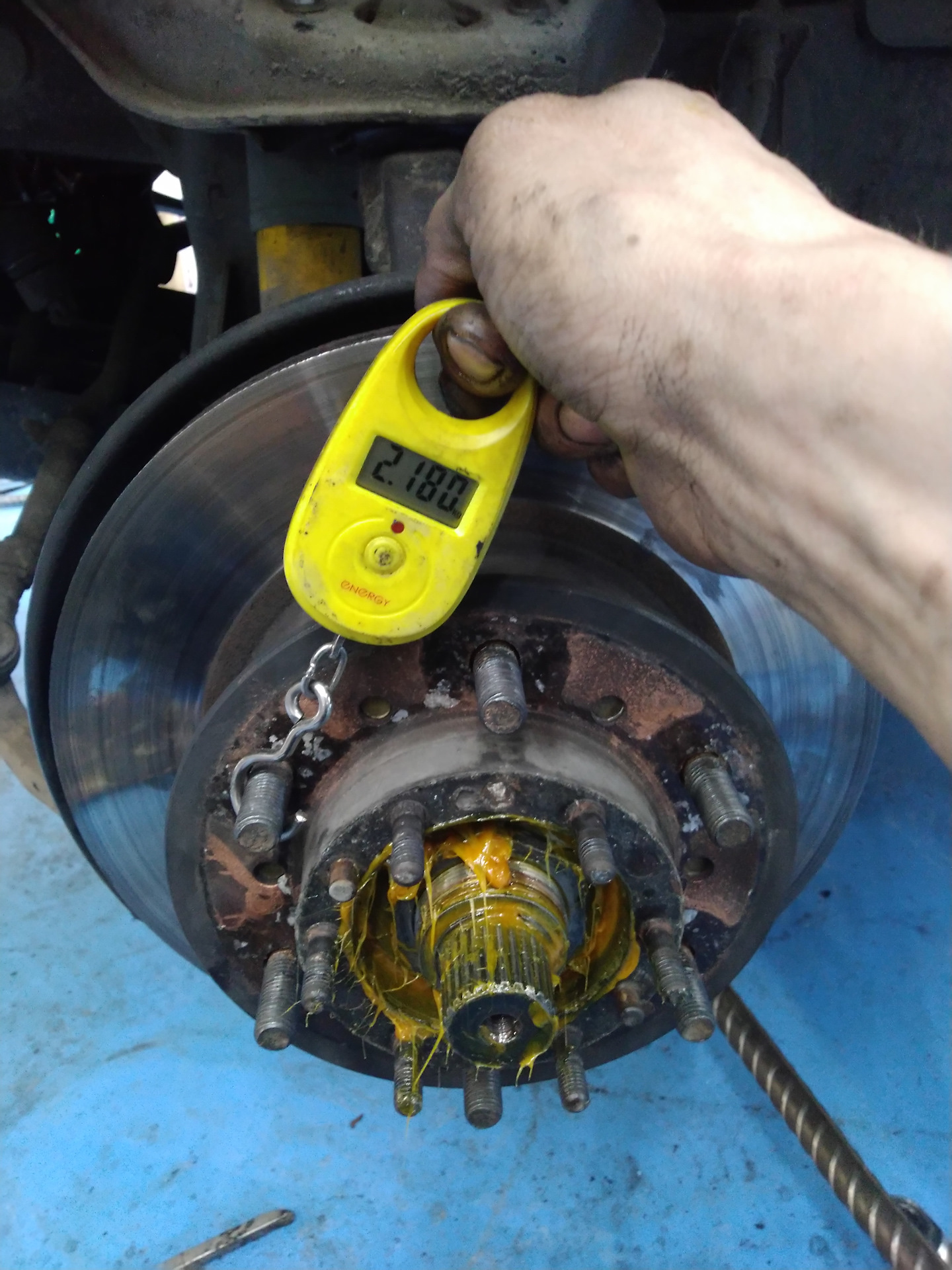

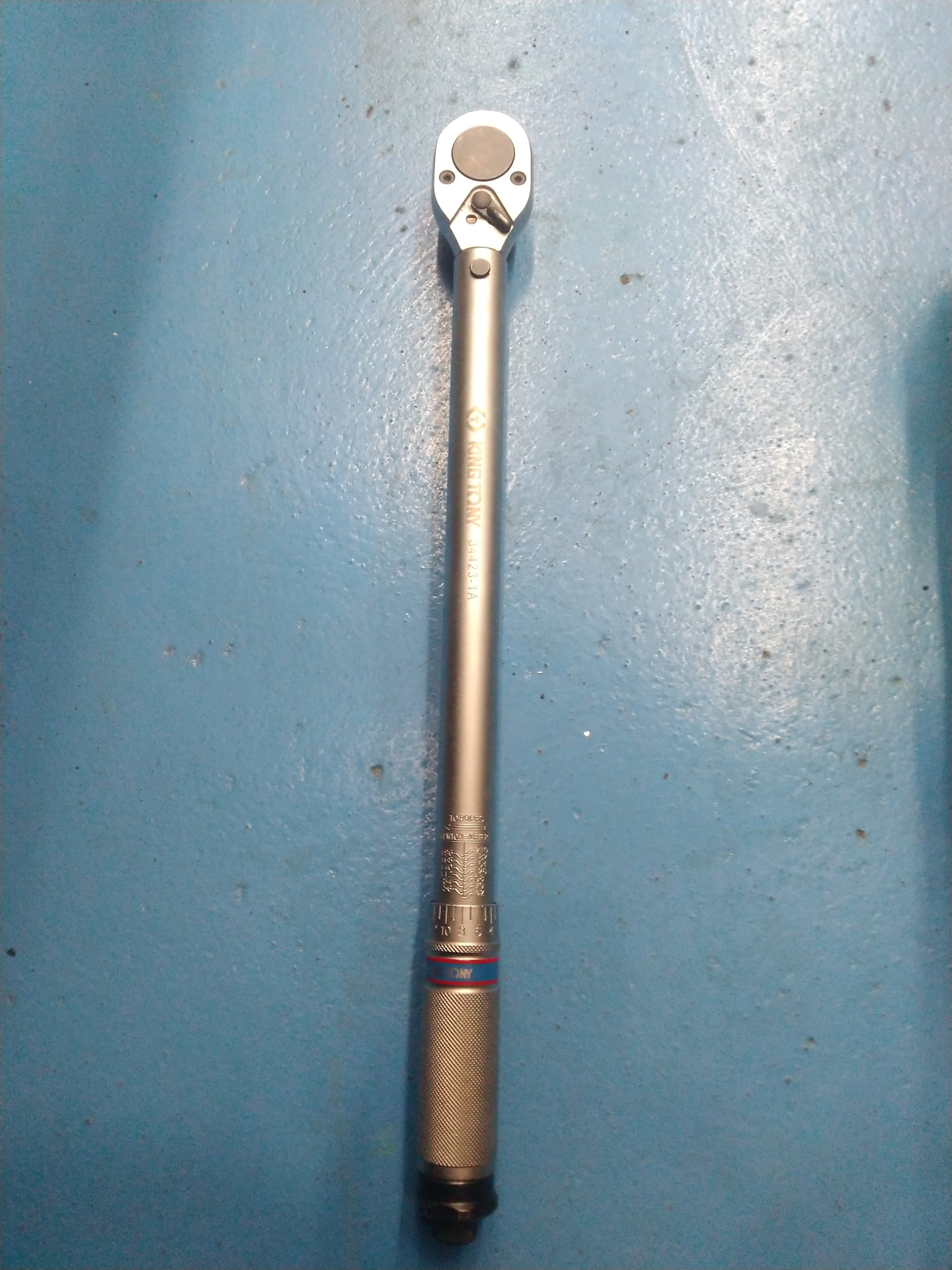

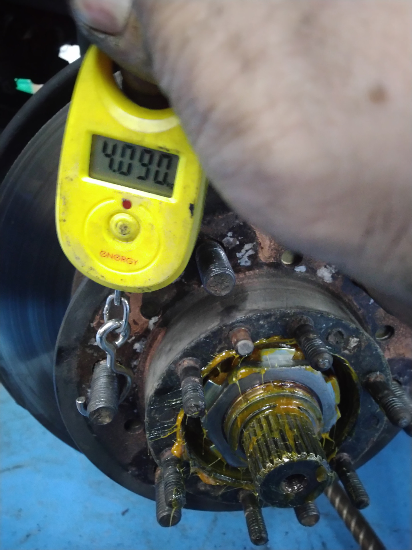

1. в легионовской книге написана ересь, в плане единиц измерения. и эта ересь многих вводит в заблуждение. не один раз сталкивался с убеждённостью людей в том, что к шпилькам нужно приделывать метровый рычаг, и мол за него уже тянуть, те значения, что указаны в книге в н/м. я сейчас про момент страгивания. так вот. этого делать не нужно. нужно просто осознать факт того, что "динамометр" не измеряет в н/м! динамометр измеряет в н (ньютон). н/м в этом случае — банальная опечатка.
по-сути, динамометр — это обычный безмен.
так-что книгу надо воспринимать буквально: за шпильку нарисовано — за шпильку и тянем. перпендикулярно. и не придумываем метровые рычаги и прочие бубны.
2. в книге пишут что при затяжке контр-гайки момент "может" измениться. так вот. позволю себе снова поправить книгу. он ОБЯЗАТЕЛЬНО изменится. и дабы не париться снимая туда-сюда стопорную шайбу и контр-гайку — рекомендую затягивать гайку изначально так, чтоб момент страгивания был не более 2-2.2кг

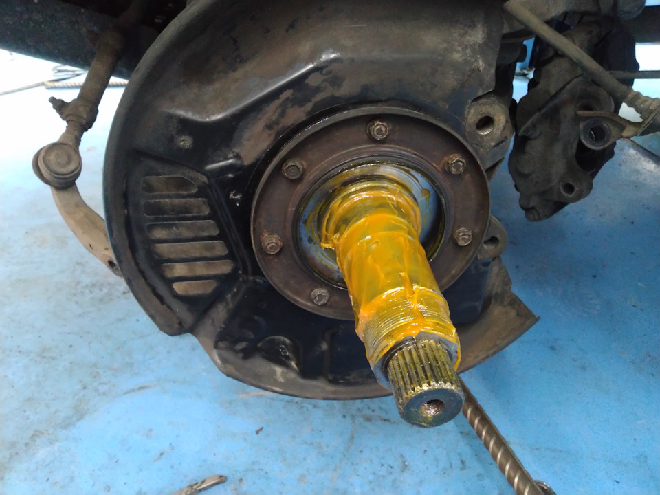

дальше особо не снимал ничего, да и нечего было, поэтому просто напишу.

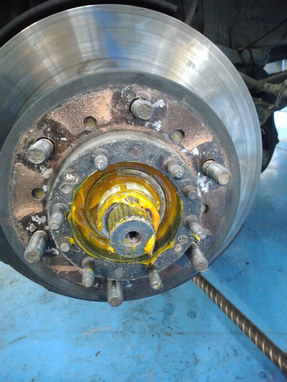

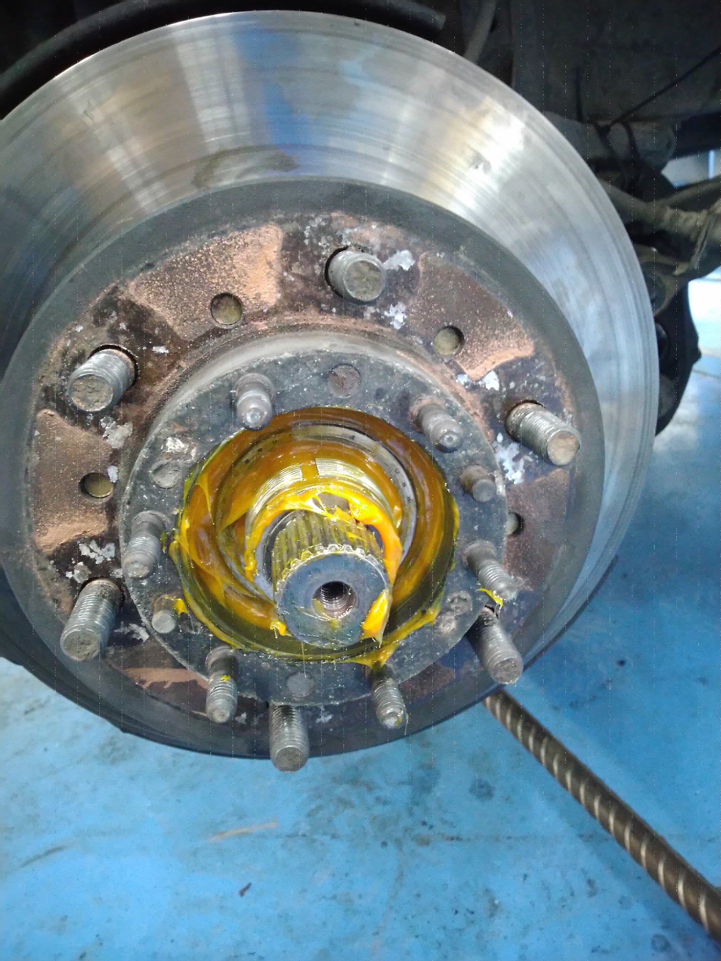

прикручиваем суппорт к кулаку (2 болта на 17, момент 123н/м)
прикручиваем сошку к кулаку (2 болта на 19, момент 183н/м)
протягиваем гайки верхней шаровой (на 12, 33н/м) и болты нижней шаровой (на 14, 58н/м)
ставим на место фланец-хабозаменитель, его конусные и плоские шайбочки, затягиваем его гайки (31н/м), страховочный болтик в торец вала (19н/м) и аккуратно (лучше через деревянный брусочек) набиваем ступичный колпачок.
ну, и колесо))
после того как поставили авто на землю — не забываем извлечь проставку из под рычага.

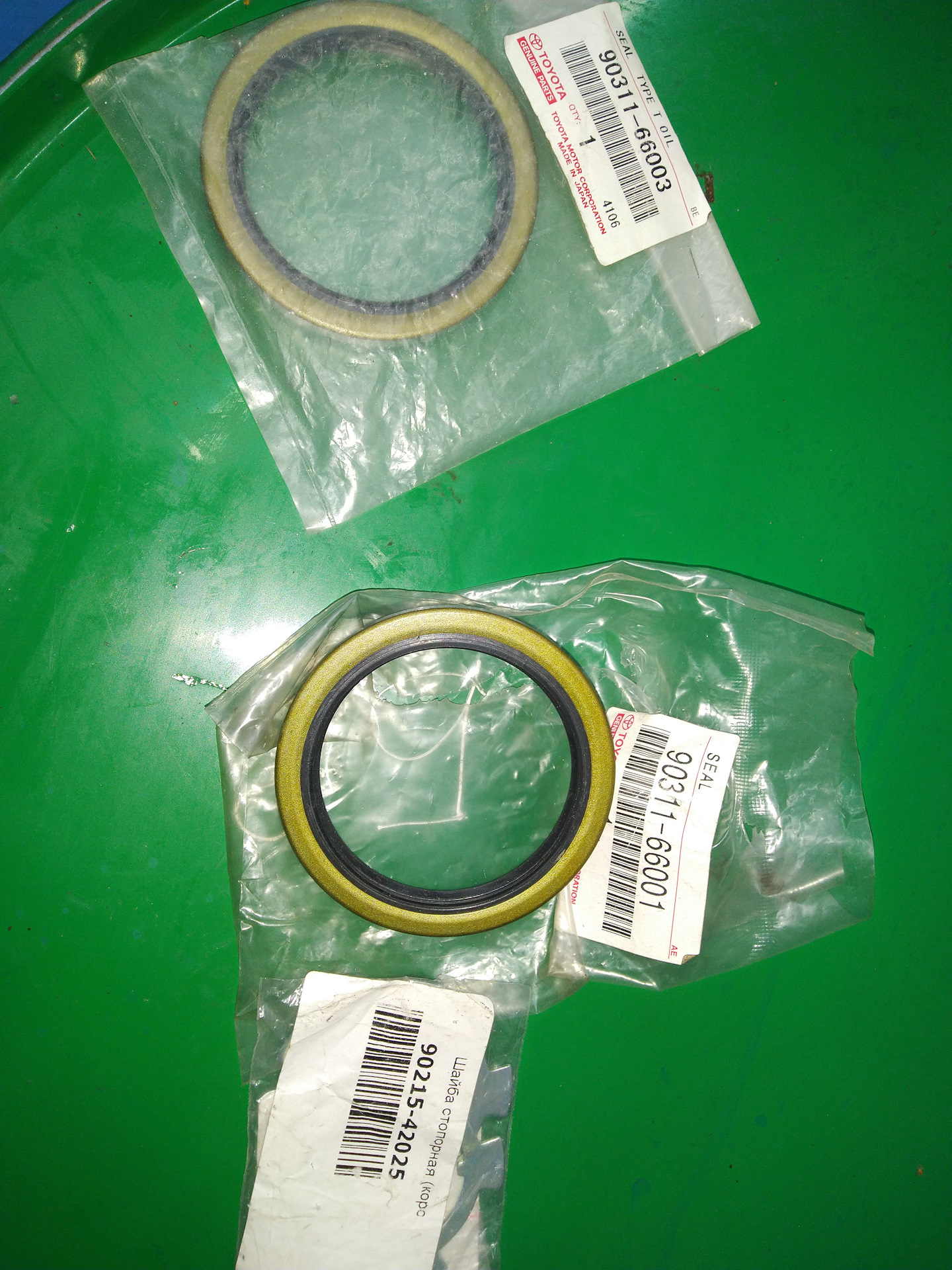

что может потребоваться дополнительно:
90316-60004 — сальник кулака внутренний;
90313-93002 — сальник кулака наружний (дорогой, собака)
90304-76003 — сальник привода (тоже недешёвый)
себе думаю к следующей ревизии заменить все сальники. ибо внешние кулака уже просто одеревенели. да и на гранатах тоже не менялись давно. если менялись вообще.

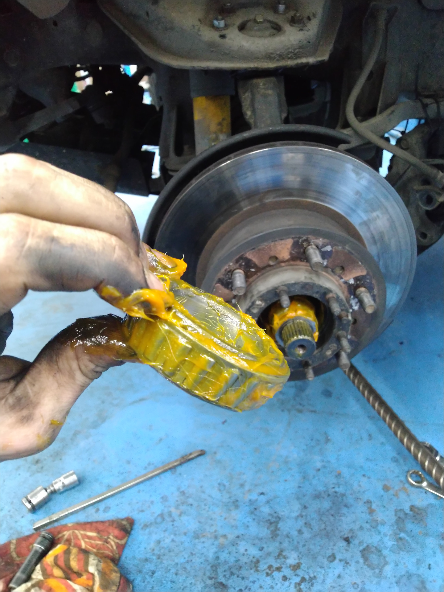

Добрый день, подскажите какую смазку используете?
добрый. на последней фотке, последняя запись.
Спасибо

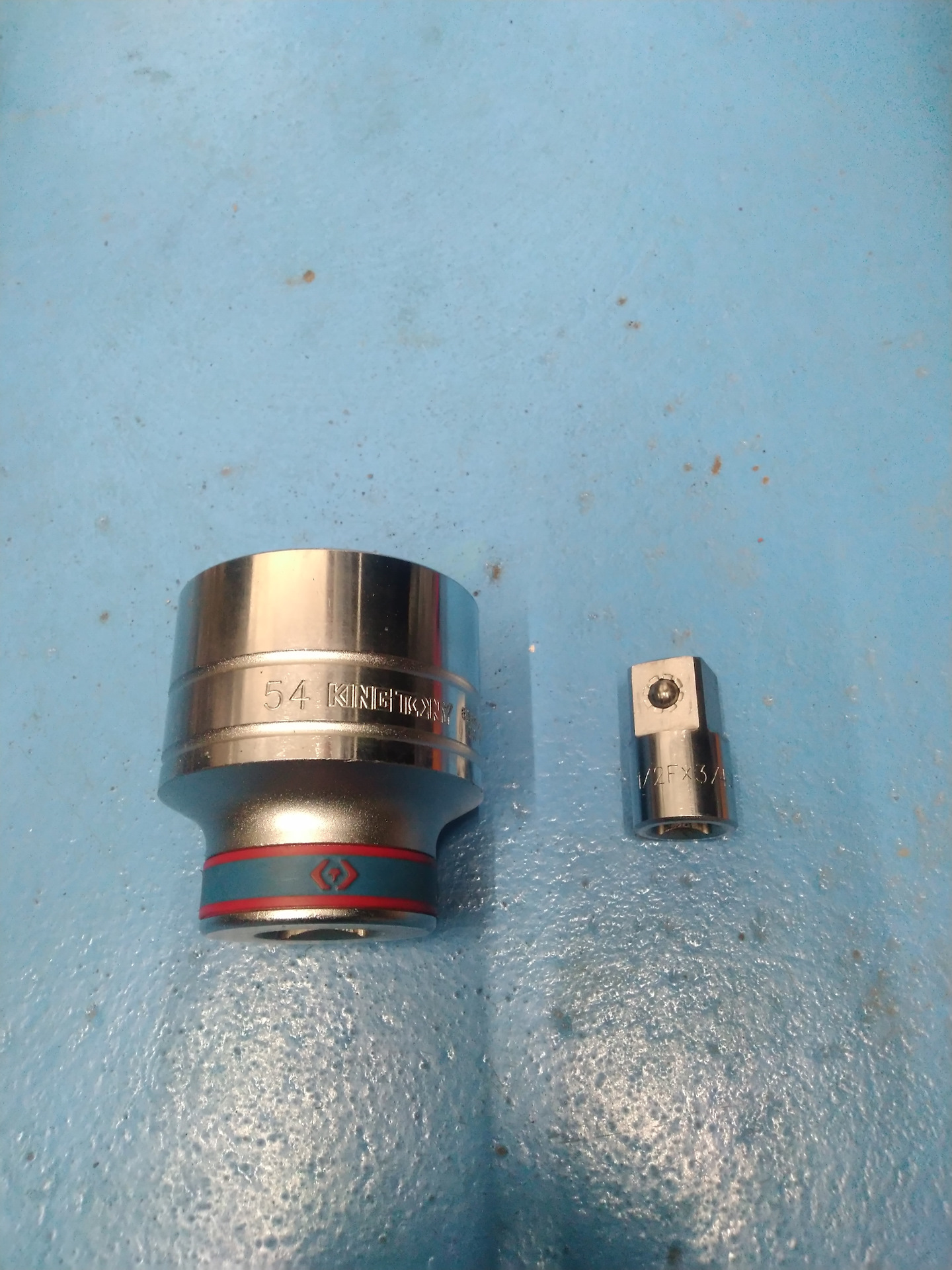

Привет! Ступичная гайка и контргайка под какой диаметр головки? Извини если не увидел в описании, читал бегло, готовлюсь к замене подшипников
привет. 54

Что за смазка исполъзуется?
на последней фотке указано же) q8 rubens ht.
Оу, точно. Спасибо!

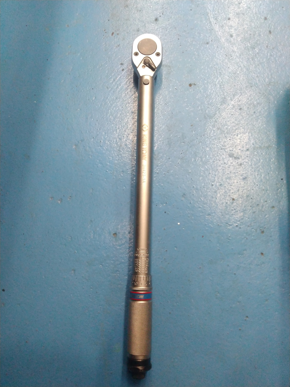

для ступичных гаек специально купил уазовский ступичный ключ!
только, его без доработок с динамиком стыковать не удобно
мне динамка при затяжки ступиц не нужна. раза 3 за лето разбираю.
ну если так то конечно, нафик надо) я просто раз в 2-3 года их перебираю если по времени смотреть, у меня условия эксплуатации не такие жёсткие чтоб чаще туда лазить
