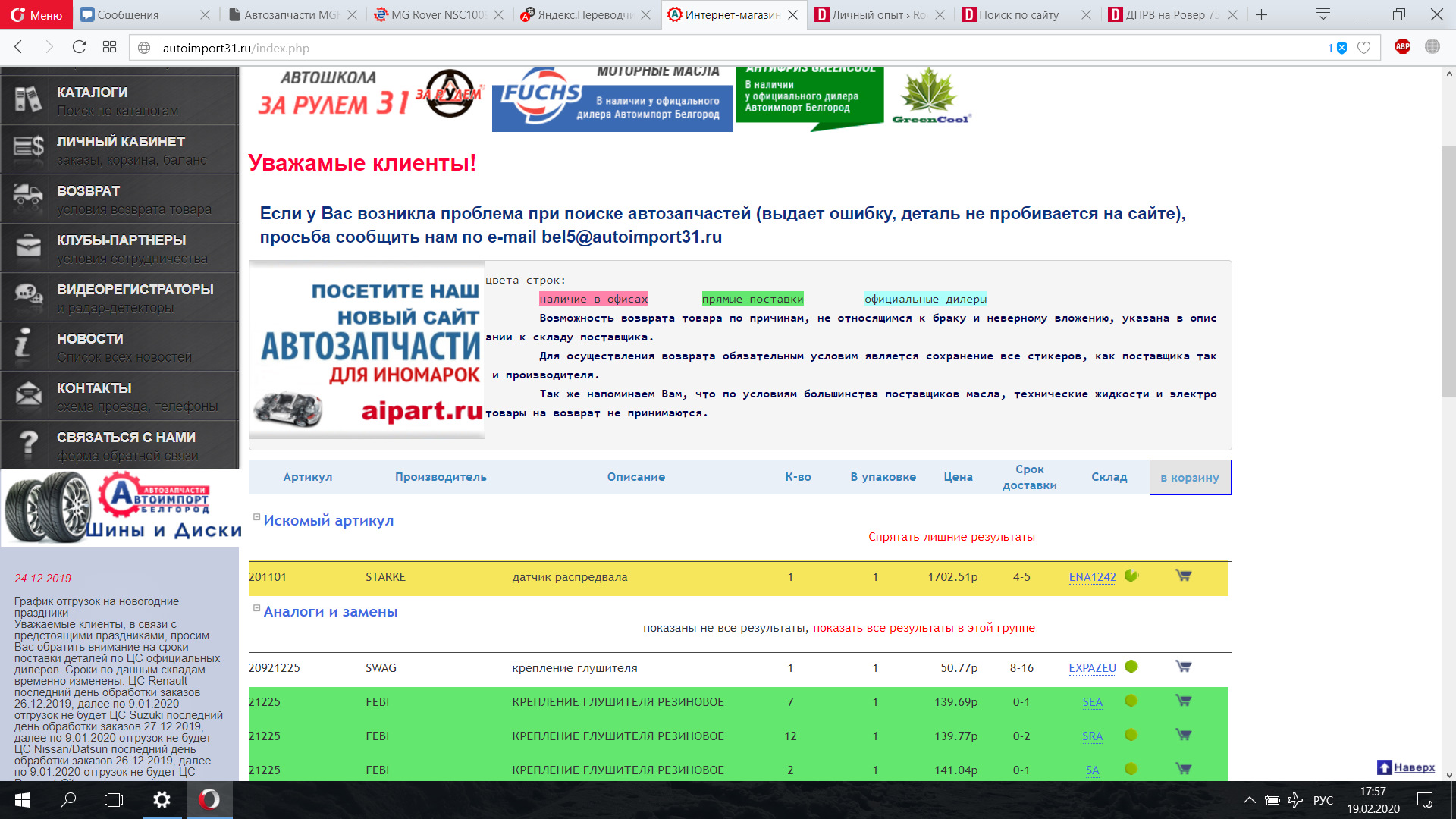

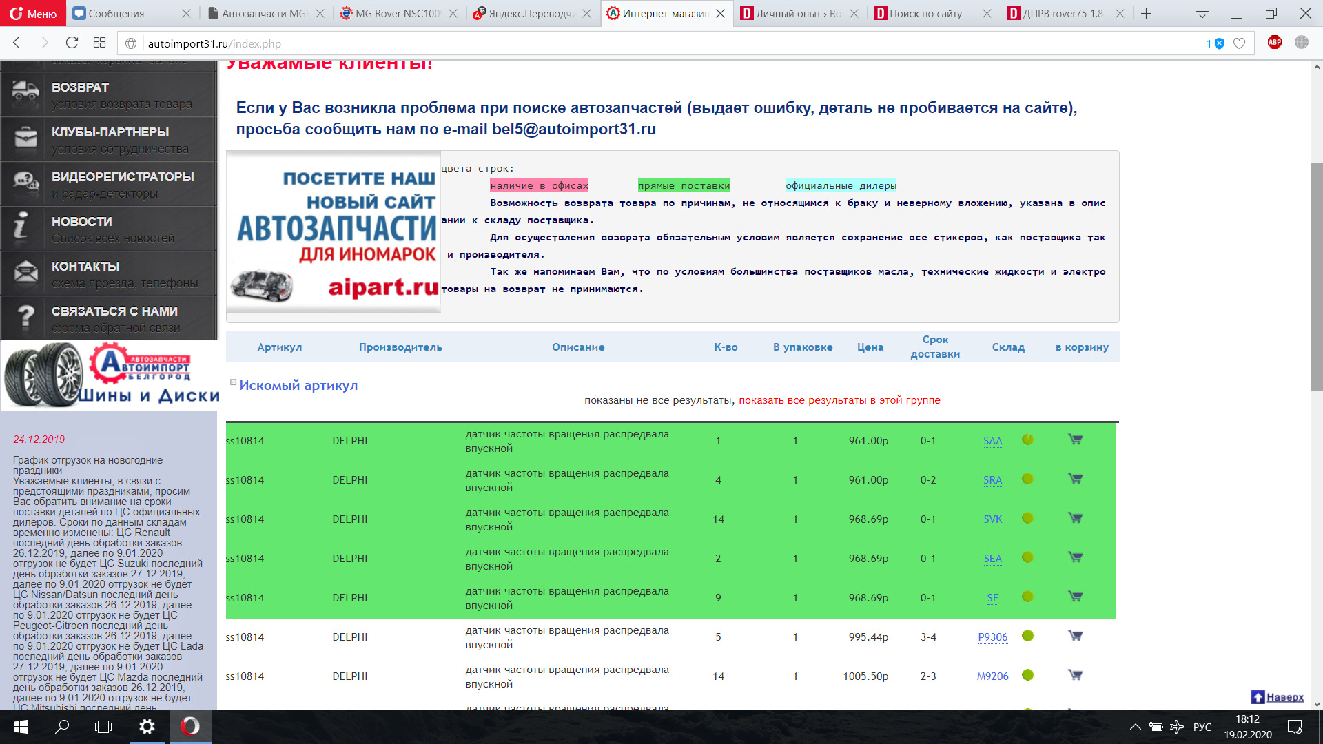

В начале мая 2019 ставил датчик распредвала 1494200500 JP GROUP. Отработав 9 месяцев он благополучно накрылся о чем совершенно случайно я узнал заехав в гости к Артёму с Максом в автобританию. Немного смущал повысившийся в последнее время на 2-3л. расход бензина. Купил на замену ему SS10814 DELPHI тоже хвостатый. С небольшими доработками(сможет любой, даже если руки не из того места) встал как родной.
Кстати на 2.0 и 2.5 этот датчик тоже подойдёт.

Делфи нормально ездит? или старк лучше?
Кароче возим с собой по паре датчиков про запас)
Ну мне на 1.8 только если ДПКВ )))
Ну это тебе)
Это одна из многих причин почему я именно 1.8 выбрал
А эти никто не пробовал? Нормальные?
Из разряда " дешего и сердито" душа легла к тому что купил.
