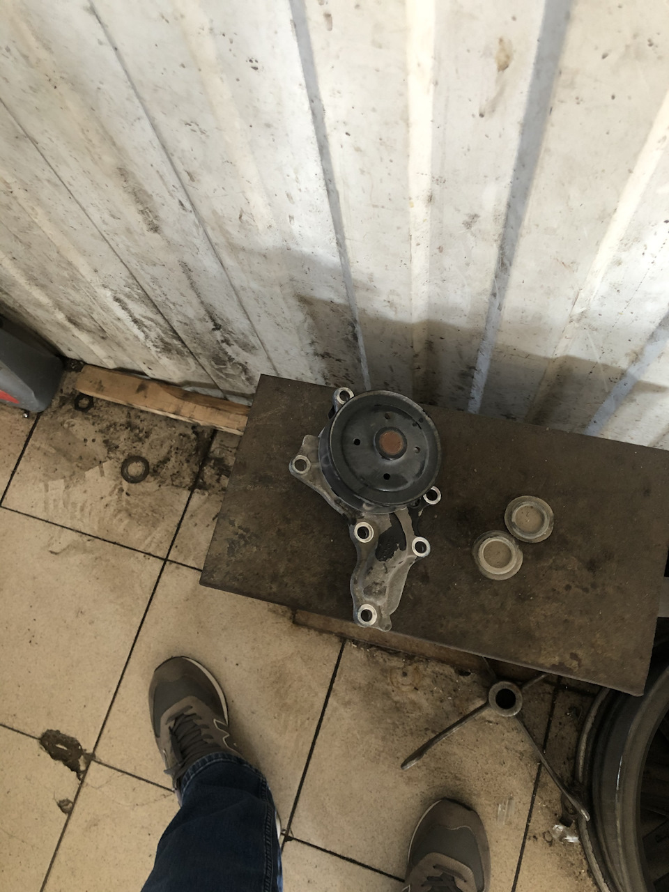

Через каждые 10 записей в БЖ владельцев Камри встречаю пост о замене помпы и ролика натяжителя)вот пришёл и мой черёд пополнить свой БЖ аналогичным постом. В общем ничего критичного у стоявшей помпы не было, разве что напрягал звук чего-то трущегося, доносящийся на оборотах от 1000 до 1200. Ткнув отвёрткой в помпу, понял, что звук исходит оттуда.

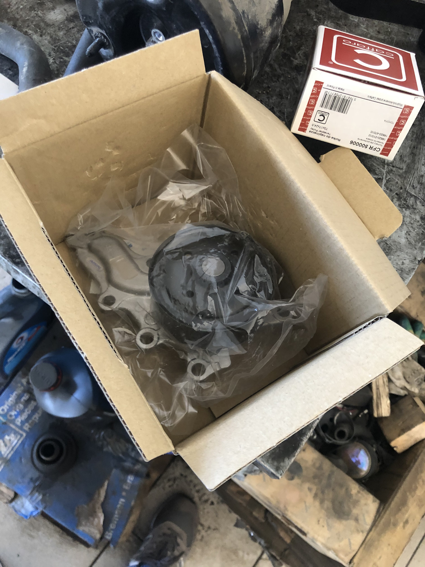

Итак, как мы знаем, в коробке оригинальной помпы находится помпа фирмы Aisin. Желание переплачивать двое за надпись на помпе Тойота не имелось, потому взял непосредственно помпу Aisin.

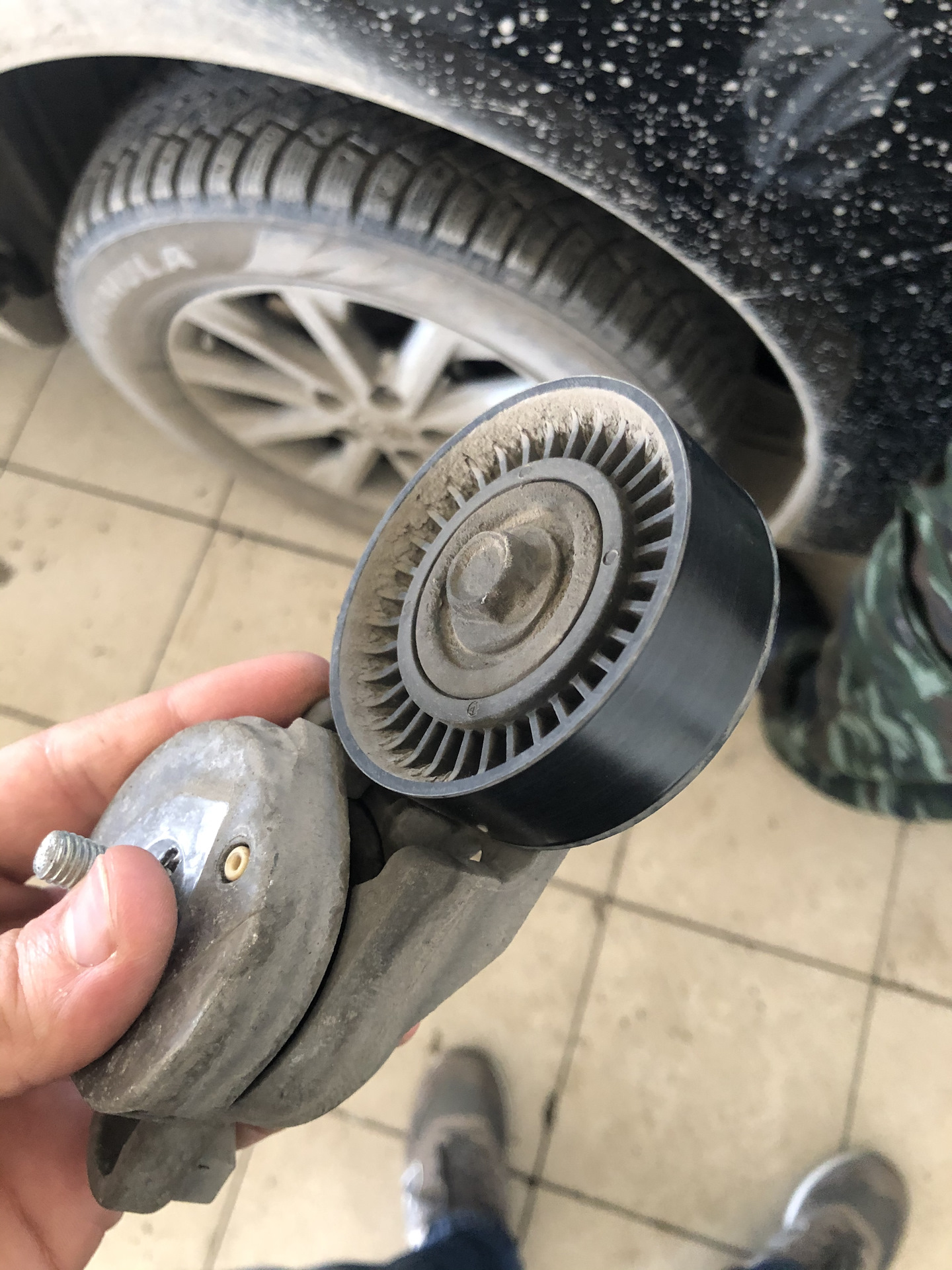

На пару с ней прикупил ролик натяжителя польской фирмы Caffaro
На старой помпе имелся небольшой люфт, а также нормальный такой шуршащий звук. Подтеков не было, думаю ещё проходил бы. Но я отношусь к той категории водителей, которую бесит малейший звук шум в машине, поэтому наличие стороннего звука для меня достаточно, чтоб залезть под капот)
Замена особого труда мастеру не доставила- слил антифриз из радиатора, остатки-с помпы.
Результат-шуршащий звук пропал и я доволен))

Приветствую, как ролик поживает ?
Привет) вроде ещё живой, по крайней мере о нем не вспоминал за это время)
Здравствуйте, как ролик крутится?
Размер в размер по сравнении с родным?
Вроде норм, нареканий нет с момента замены. Наиболее приближённый к родному по размеру, насколько я помню, если не точь в точь.
На пробеге 66к начала течь помпа, думаете стоит менять ролик? Или лучше повременить?
У меня с роликом тоже было все нормально, решил поменять по принципу «раз уж полезли туда, то пусть поменяют». Тем более стоит ролик копейки- руб 300-400
Здравствуйте, ремень родной остался?
Здравствуйте. Да, с ремнём вроде все норм было.
А ролик идеально подошел? А то некотрые ставили с номером Caffaro 1100, что у негго другое так это ширина 26.5 у вашего 24.5
Сначала я тоже заказал 1100, потом мне позвонил консультант из Экзиста и все досконально объяснил что к чему) я знал, что он шире, но консультант нашёл ролик нужных параметров и заменил мою позицию)так что подошёл он идеально)
Спасибо, значит буду по вашему номеру заказывать
MG977
тяжело обратно ремень ставился?
Ставил не я, но механик не матерился, а значит все пошло легко))
Ролик пластиковый или железо?
Пластиковый. Стоял тоже пластиковый. Не знаю, может до меня его тоже меняли.
Пластиковый на дорестайле был, железо уже рестайл
С 2018 года железка…все что до — пластик.
