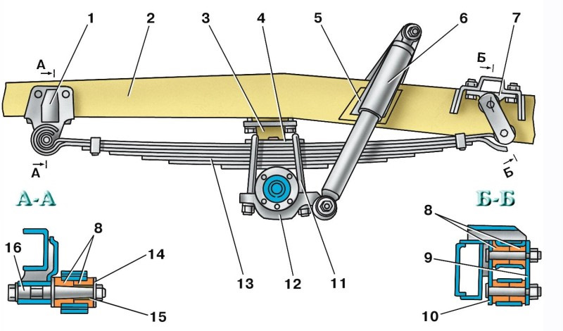

ну вот здесь расскажу об установке малолистовых рессор от 3153
все рессоры ставим одинаковые по кругу
Покупаем в магазине кронштейн передней рессоры УАЗ 31512 в количестве 4 штуки
покупаем в магазине рессоры 3153 в количестве 4 шт
демонтируем старые кронштейны рессор методом срезания заклепок болгаркой
расстояние между передним задним кронштейном рессоры — 131 см по центрам (так сделанано на хантере и патриоте
задний кронштейн выполнен из трубы 140х140 мм
Передние кронштейны лучше посадить на болты М12х1.25…предварительно рассверлив отверстия с 10 на 12 мм в кронштейне
ну собственно все…понеслась
а вообще у меня стоит дополнительно 5 лист на всех рессорах…это по секрету…
плавность хода просто отменная…это заявляют заядлые буханководы-стандартоводы, когда садятся ко мне в машину

Собрал одну рессору. Но как то не внушает меня это.
1. Все втулки, на серьге, садятся очень свободно. Без посадки. Возможно они обожмуться при окончательной сборке. Или я где то на косячил?
2. С передним кронштейном вообще засада. Первую втулку одел. Уж эта ни куда не денется )). А вот вторая втулка … . Ну не обожмётся она. Уж слишком большая разница в диаметрах (внутренний диаметр втулки на много больше диаметра оси кронштейна. Он же с конусом).
Полез изучать устройства подвески семейства уаз. И нашёл вот что.
Позиция 15 втулка рессоры. Это переходная втулка.
Надо её ставить или всё таки обожмётся без неё?
Прошу не пинать.
1. Это УАЗ детка! — так говорят все, и я тоже скажу
все ездят и не парятся, так создал конструктор
2. никогда не видел номера 15 ни на одном уазе, без нее все обжимается

Передний кронштейн рессоры имеет коническую. Правильно? И втулки на неё будут одеваться в натяг. Тогда почему на серьгах оси не конусные?
Ещё раз извиняюсь за тупой вопрос. Просто я всё купил уже и только сейчас обратил на это внимание.
Вопрос к заводу
Александр, приветствую!
Т.е. ось кронштейна должна быть цилиндрической, без конуса. Верно?
нет, у всех на конус
цилиндрическая передня только для рессор с резиновым сайлентблоком
для обычных втулок передняя на конус, видимо для того чтобы зажало лучше

Правильно ли я понимаю, что одно отверстие покупного кронштейна скручивается с одним отверстием старого кронштейна? По кругу так или только пере или зад?
нет
все дырки новые делать надо
Barrio
при установке козлинных задних рессор или рессор от буханки нового образца одно совпадает, я от одного отверстия и плясал
