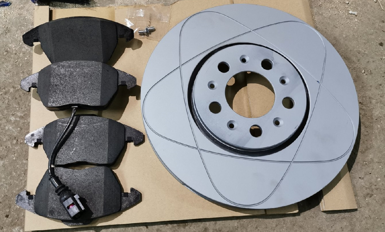

Диски тормозные: ATE 24.0325-0113.1
Колодочки: ATE 13.0470-7184.2

Фото старых дисков даже сделать не успел, но отмечу пару моментов- стерты были хорошо, уже почти 22мм т.е предел, плюсом они очень бодро прикипели к ступице, сбивал интенсивно молотком. Ну и новые конечно вид имеют :)
Старые колодочки выглядят так:
Результат:

5. Новые тормозные диски.
6. И колодки.

ох гудят эти диски при торможении
Этот диск больше и конфигурация немного другая, пока никакого гула не слышал
Дык 19 мм показатель к замене…не?
Так там на фото еще и колодки вроде живые.
Короче поменял для того, чтобы было красиво)
По ходу)))
Zelenogradd
Oleg151
Как написано в эльзе. Допуск 22мм минимум

А что за гравюры на тормозных дисках, это для чего ? Модные сейчас такие ?
Пылесборники вроде как
Как диски с колодками по сравнению со штатными?
Ещё не притерлись
