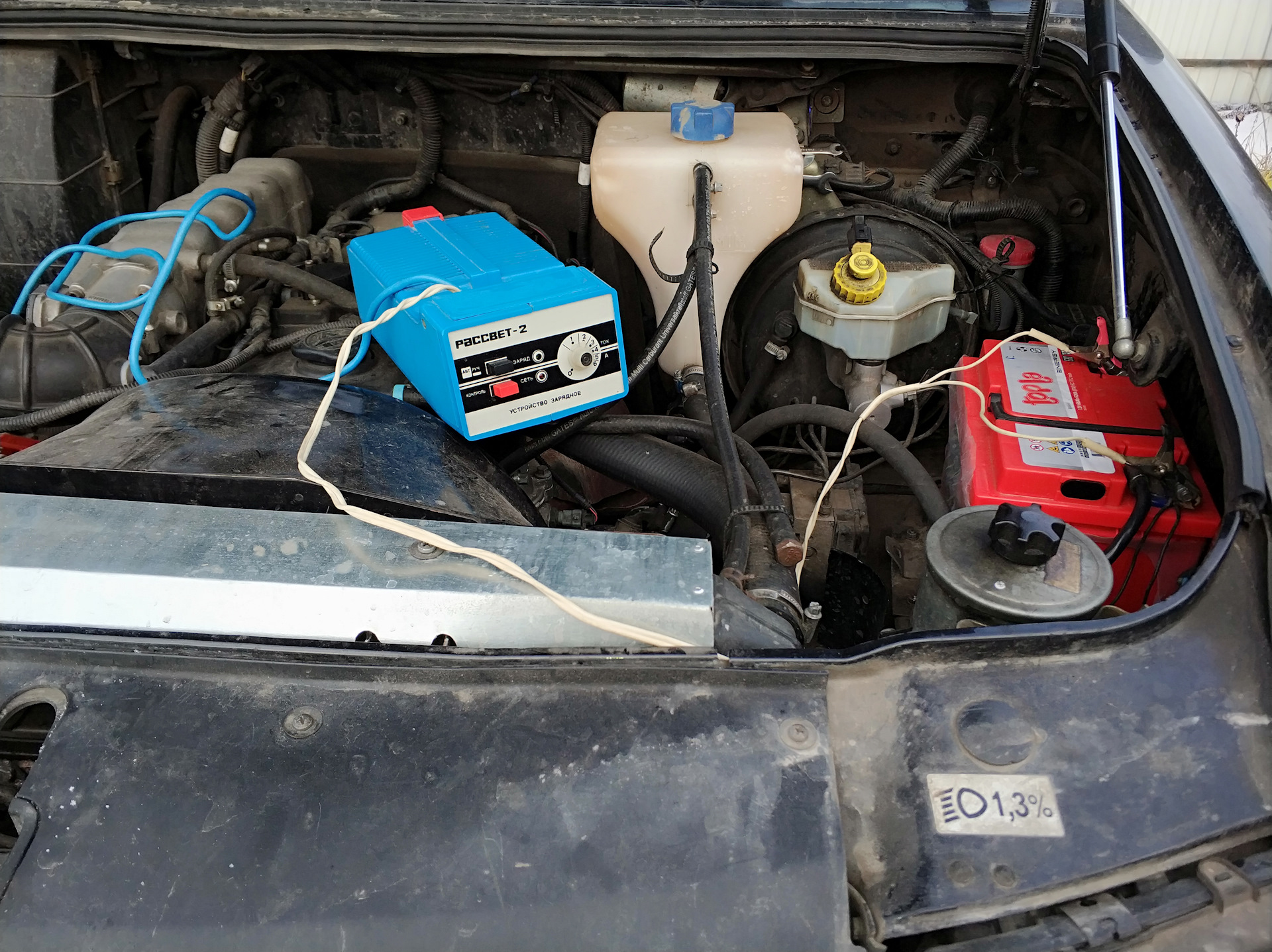

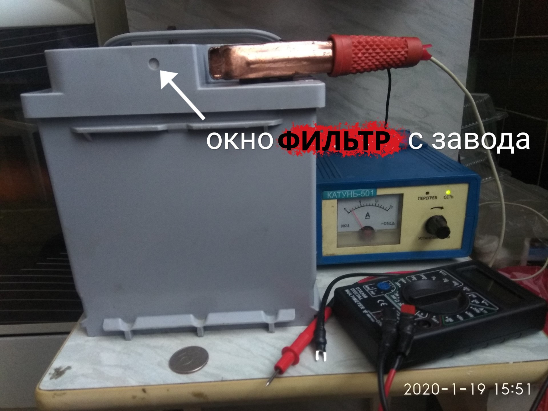

Собственно предыстория такая, была у меня зарядка Катунь-501, которой в этом году исполнилось 8 лет, и накрылся на ней амперметр, стрелка начала отклоняться от 0 положения, полез я её установить правильно и что?!)
Правильно — сломал амперметр, после чего зарядка судя по показаниям мультиметра начала сходить с ума, ток начал скакать как попало от 0 до 3А в любом положении регулятора :-)
Желания покупать амперметр за 250р и менять его у меня пока нет, но скорее всего сделаю зарядку позже, и оставлю ее как запасную в гараже храниться!
А почему не было желания делать зарядку?)

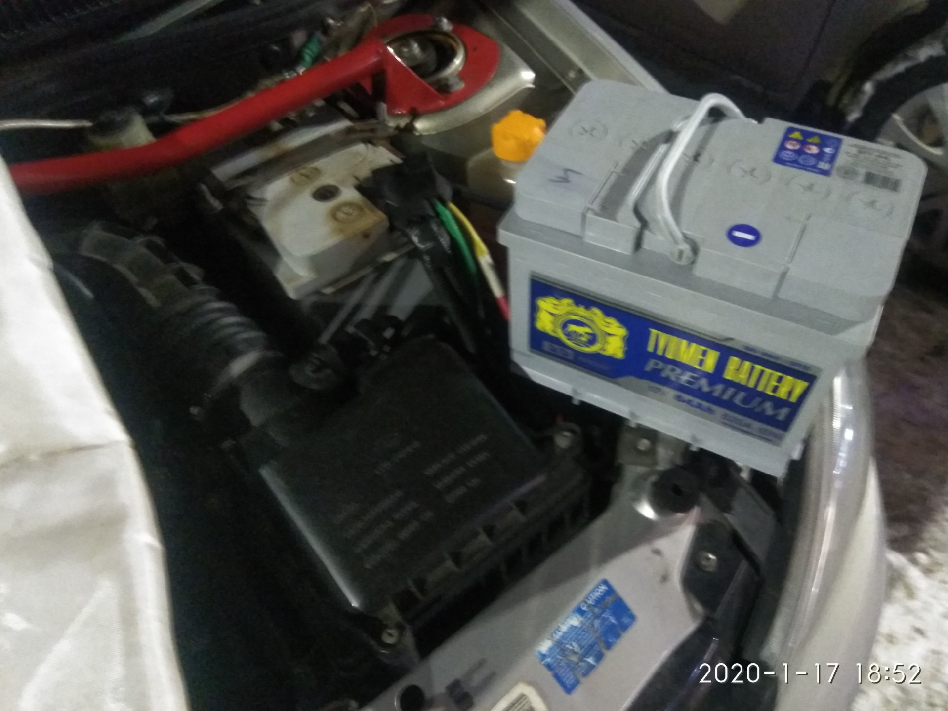

Потому что я купил новый АКБ Тюмень
Премиум Са/Са 64Ач 620А пусковой ток
И по идее правильно зарядить такой акумулятор старая зарядка не в состоянии, потому что МАХ напряжение что она способна выдать на практике это 14.6v
А для заряда АКБ Са/Са желательно иметь зарядку которая выдаёт в конце не ниже 15.0v, а желательно 15.4-15.5v, чтобы в конце цикла заряда быстро поднять плотность и "перемешать" электролит.
Потому что при напряжении 14.5-14.6v АКБ сделанные по технологии Са/Са не "кипят" и плотность или не поднимают вообще, или поднимают очень очень очень долго.Из плюсов на практике Са/Са — очень низкий расход электролита на машине, и не надо доливать дистилированной воды в АКБ 2 раза в год.Но боятся глубоких разрядов.
В общем изучив все зарядки начиная с Кулон/Орион и прочих фирм, почитав отзывы что наши зарядки надо "допиливать" до ума практически всегда:
То есть менять провода "волосинки" на нормальные по сечению, крокодилы-зажимы ставить нормальные, кулер менять на нормальный с подшипником бесшумным, чтобы он не гудел как "вертолет", пропивать контакты, садить радиаторы на нормальную термопасту и прочие улучшения производить.Подумал нах оно надо!
Либо если не надо "допиливать" то и стоят "наши" зарядки начального уровня от 3500р и выше вплоть до 9000р.Нормально да?)
Ладно бы у меня сто было или массово восстановлением АКБ занимался :-)

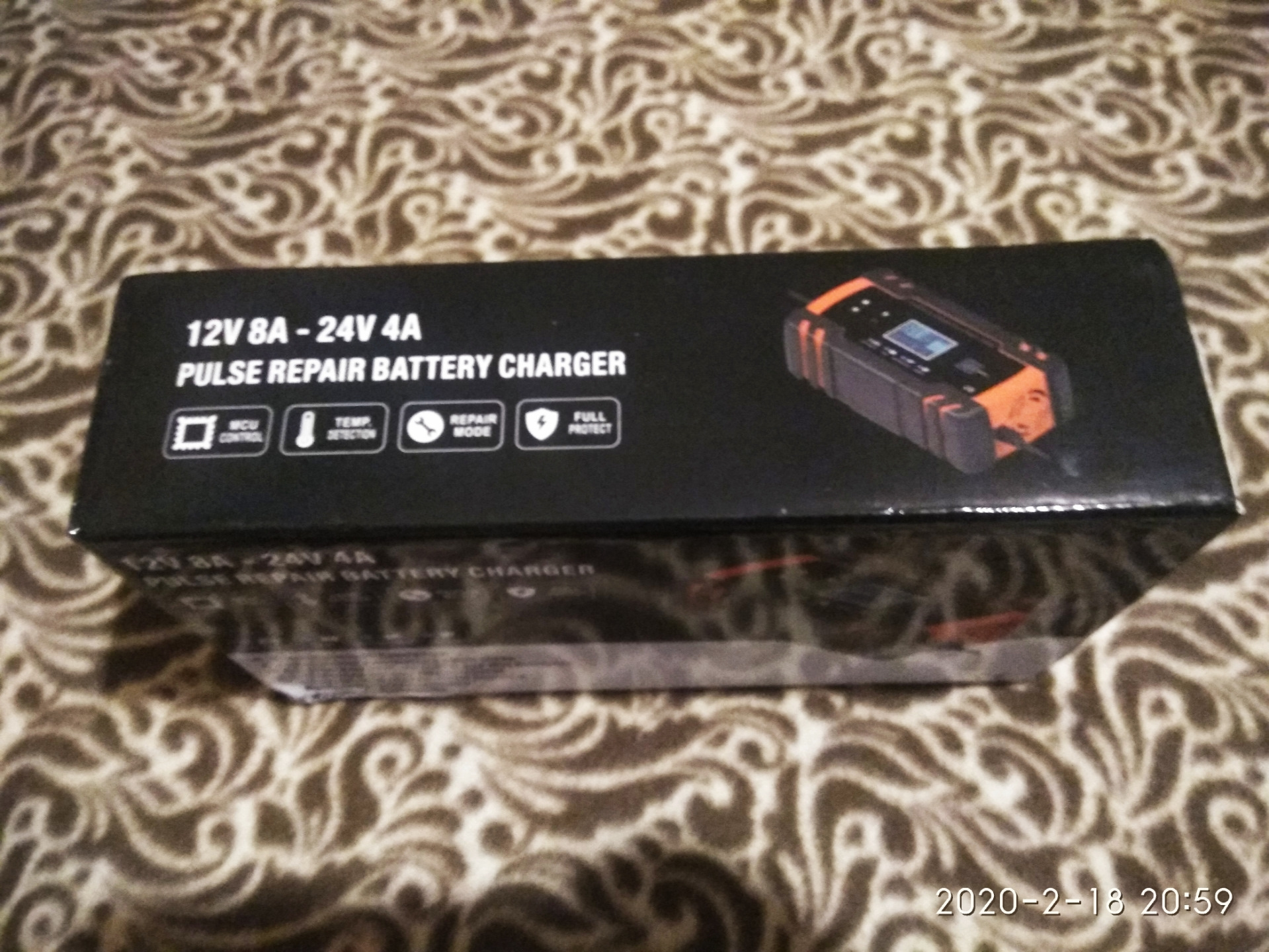

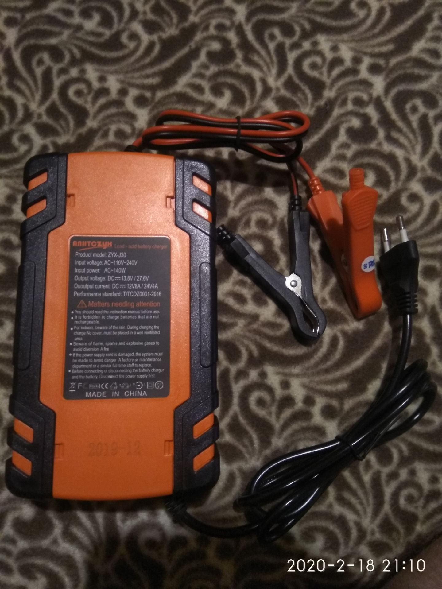

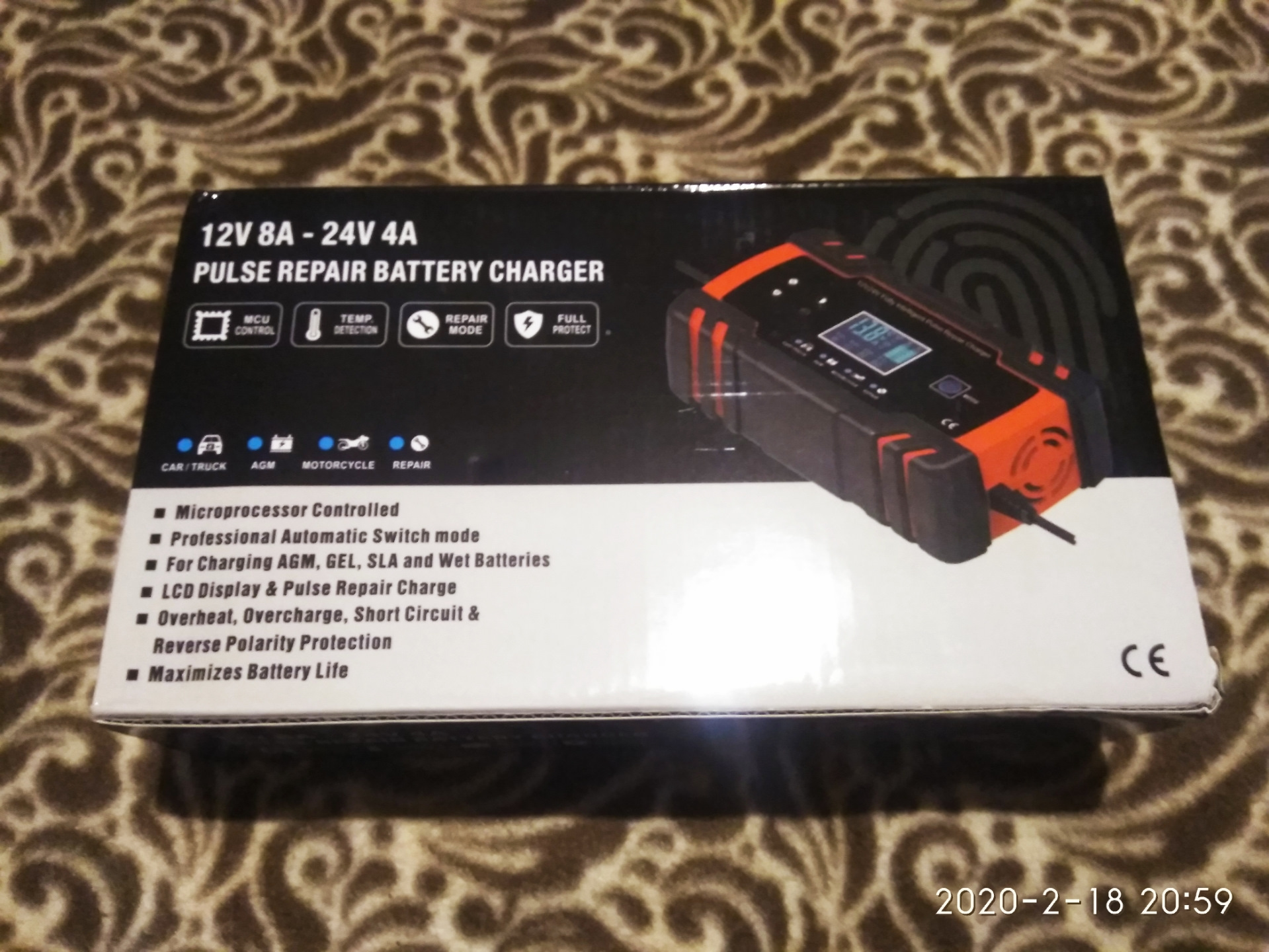

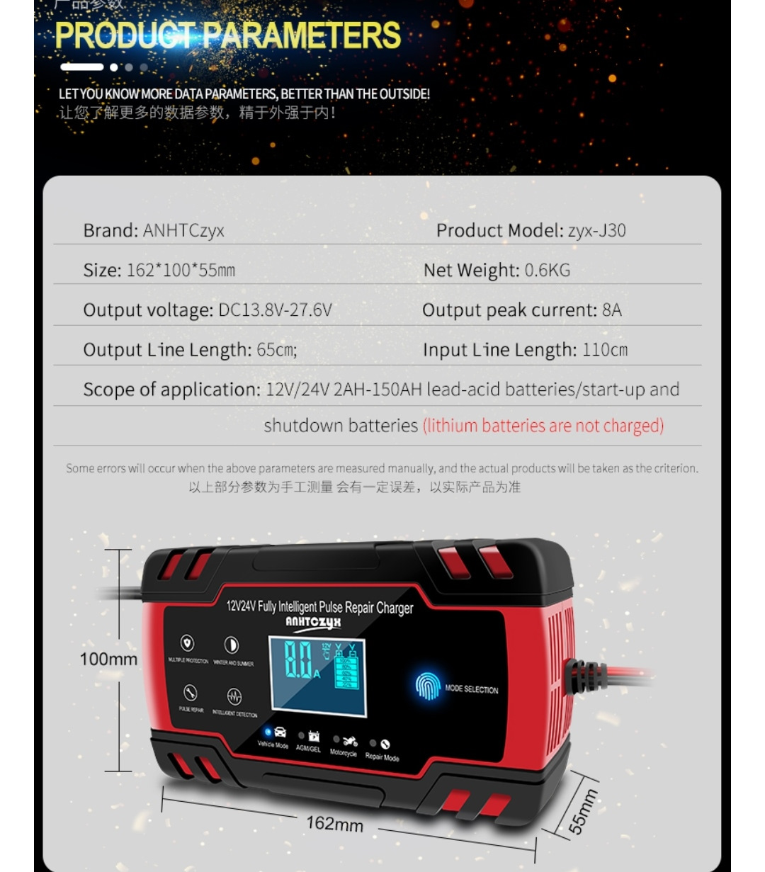

В конце концов пришёл к выводу, что мне необходима бюджетная зарядка с Али.

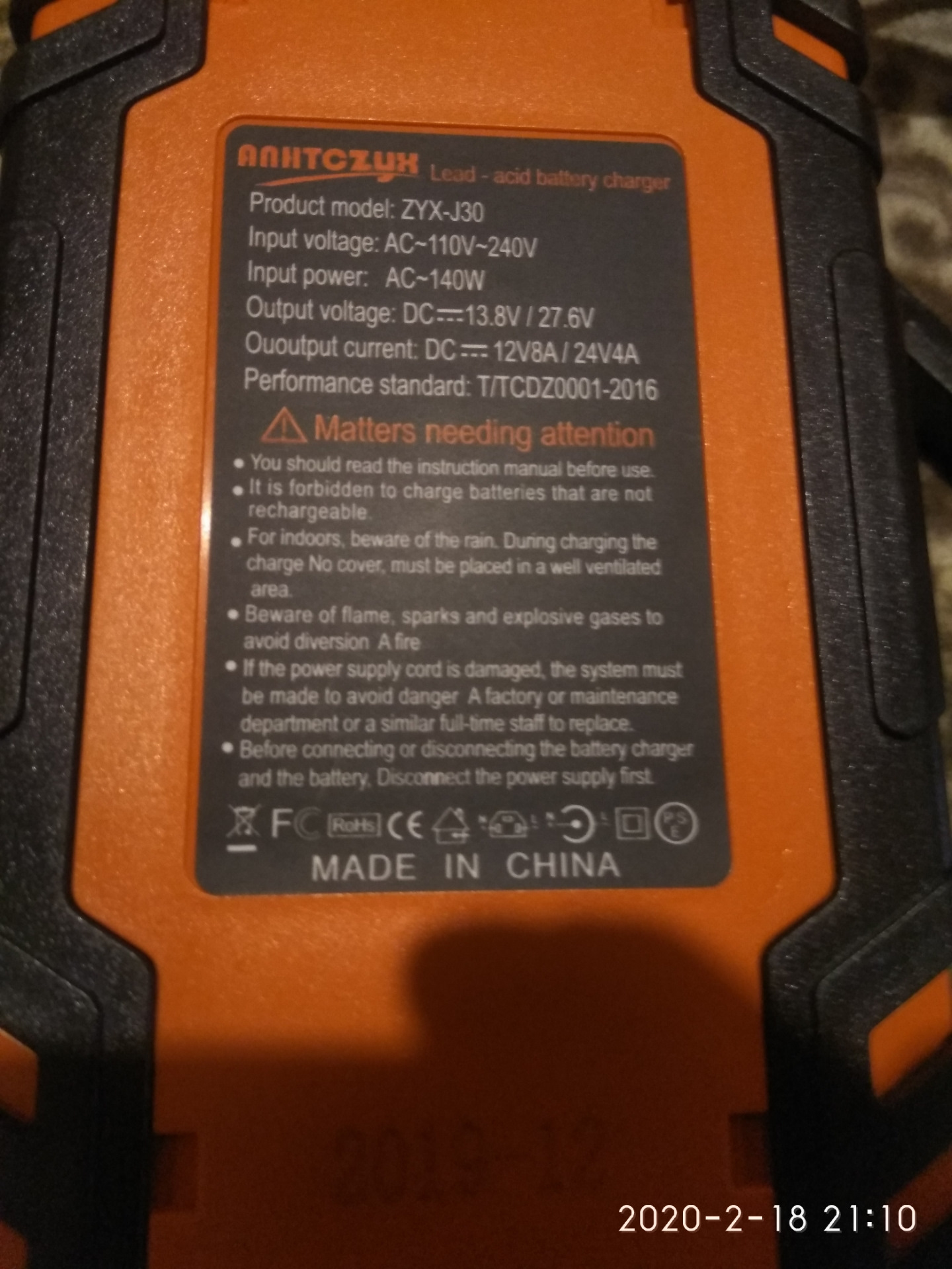

Изучил там предложения, посмотрел обзоры зарядок на YouTube.И выбрал модель о которой и пойдет речь ниже.
Заказал эту зарядку за 1250р по акции с быстрой доставкой из России.
Всё казалось бы отлично и шло по плану)))
И тут выходит видео от Аккумуляторщик Виктор на YouTube где тестируется АКБ Тюмень Премиум нового образца — то есть такая же как у меня 1 в 1, и оказывается что скорее всего надпись Са/Са это маркетинговый ход, а акумулятор как был ранее Гибридным так и им остался.Либо в нем очень мало Са, потому что заряжается он как обычный гибридный АКБ за 1 заход.И расход воды в нем скорее всего будет повышенный по сравнению с Са/Са АКБ, то есть минимум раз в год надо доливать дистилированной воды качественной.
И тут я понимаю что можно было сделать Катунь-501 и ее бы хватило заряжать АКБ :-)
Но с другой стороны за 1250р мы получаем универсальную зарядку для всех типов авто-мото-грузовых АКБ, в том числе заряжает АКБ сделанные по технологии AGM и EFB :-)
Поэтому не жалею ни капли о заказе.
Что хочется сразу же отметить?! :-)

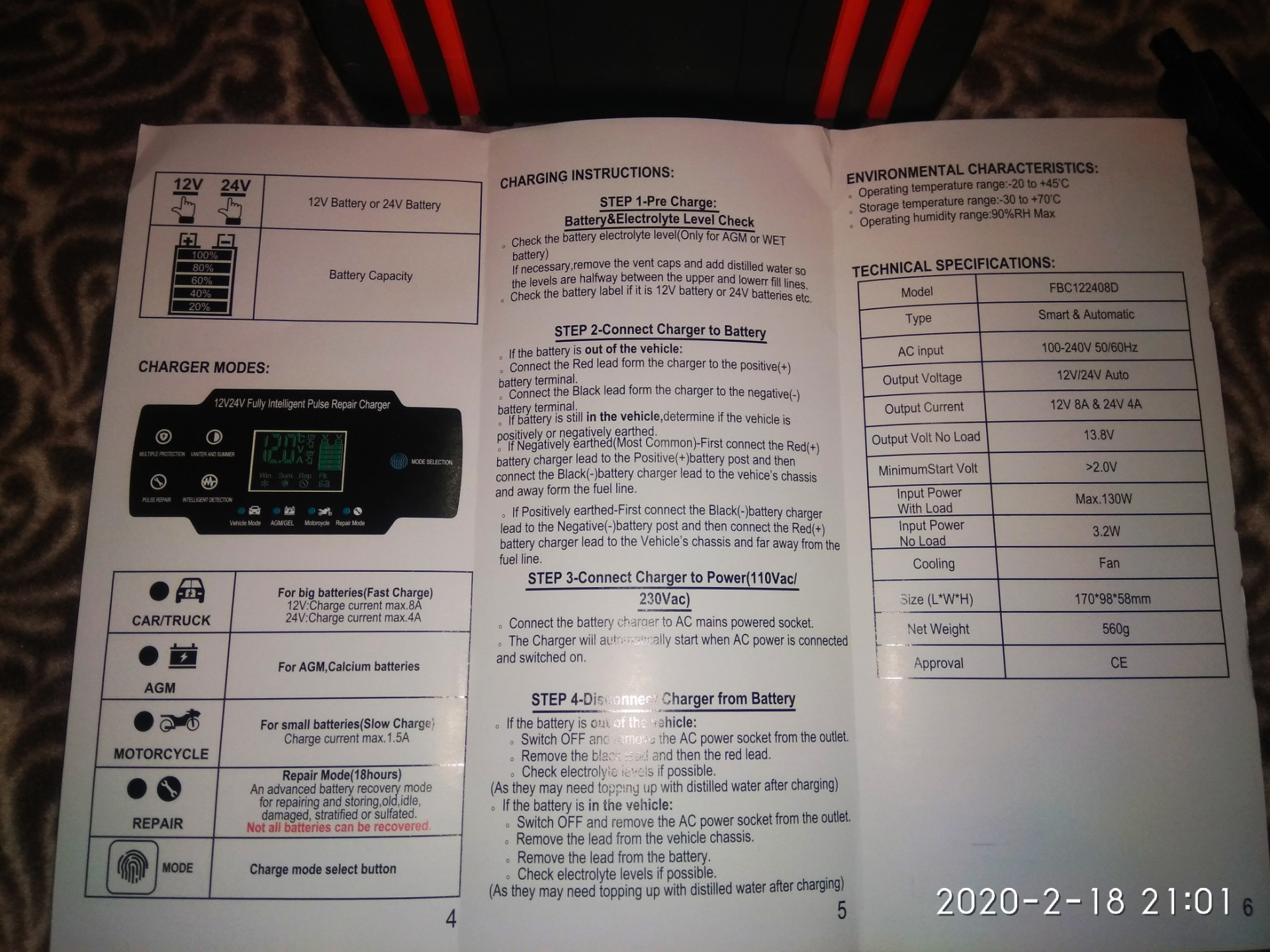

По данной зарядке:
1) Крокодилы они же клеммы они же зажимы, очень качественно сделаны, изоляция полностью покрывает их и является съемной, замкнуть их можно только если друг на друга зацепить специально.Внутри мощные пружины, отличный контакт с клеммами АКБ нам гарантирован.
2) Куча встроенных защит, от переполюсовки, короткого замыкания, перезаряда и так далее.Зарядка автоматически выключается через 12ч если вы забыли снять её с АКБ по завершению зарядки.

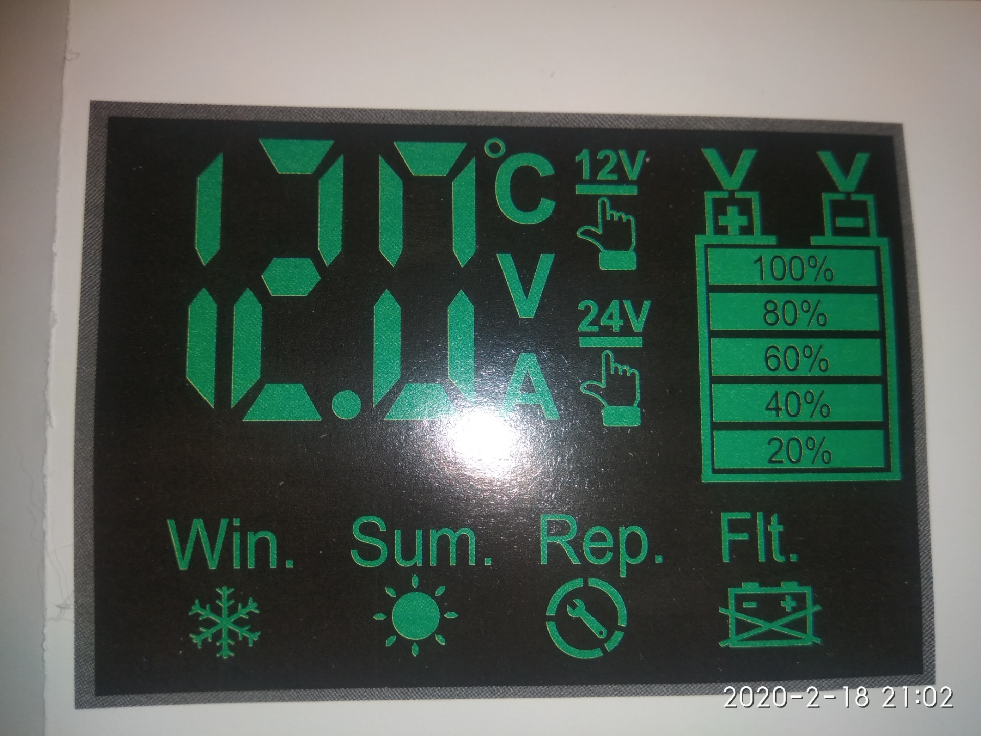

3) Очень информативный дисплей с одной сенсорной кнопкой!Море отображаемой информации полезной!
4) Зимний режим, в зарядке стоит термо датчик температуры и режимы Зима/Лето.Зимой напряжение и ток немного больше, летом меньше соответственно.
5) Куча режимов, конкретно 4 режима, в каждом свой ток заряда и алгоритм.Есть даже режим восстановления АКБ импульсами, спасет от некритичной сульфатации АКБ.Этим же режимом Са/Са можно зарядить на 100%
6) Встроенный вентилятор с изменяемой в зависимости от нагрузки скоростью
7) Зарядка компактная и весит менее 1кг
8) Нормальные провода, которые правда дубеют на сильном морозе.Но толщина вызывает уважение, по крайней мере внешне)
9) Цена и ещё раз цена!С таким набором параметров, 1250р + быстрая доставка по России.Зарядка приехала в Омск за 11 дней.Видел 1 в 1 зарядку в магазине но с русскими надписями по акции типа со скидкой огромной за 2500р :-)

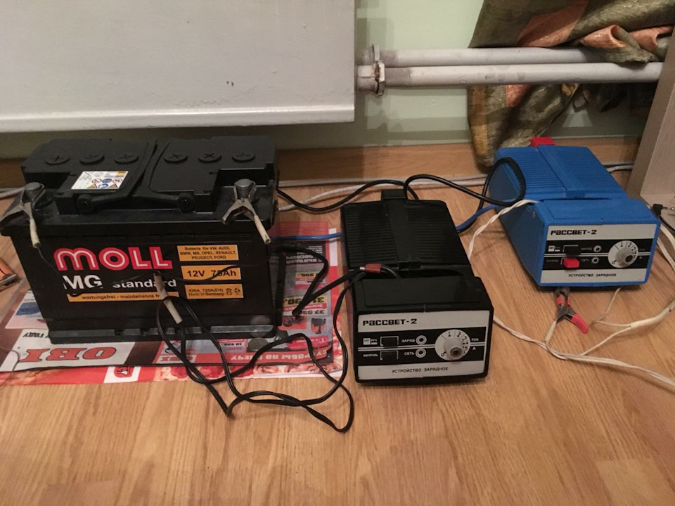

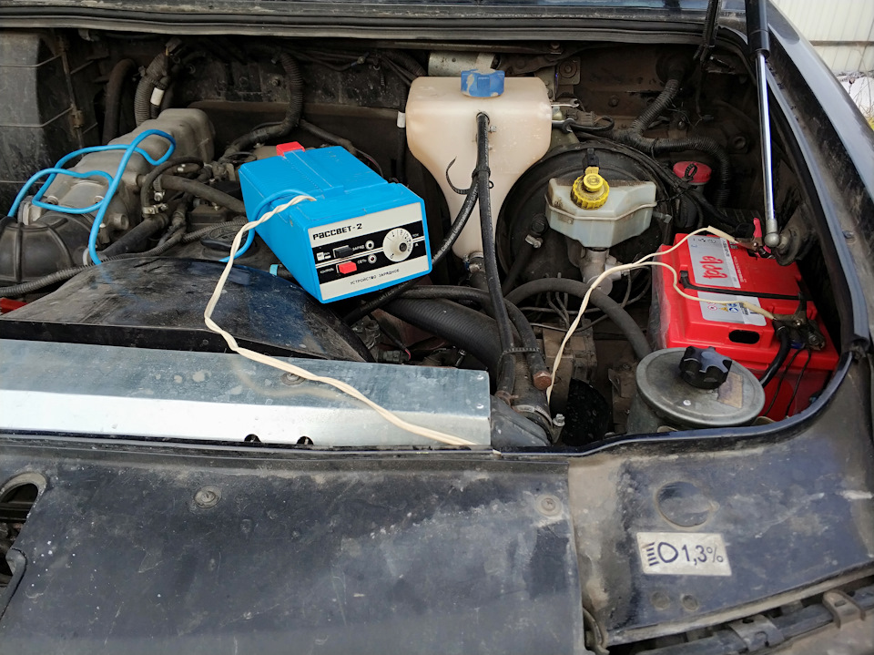

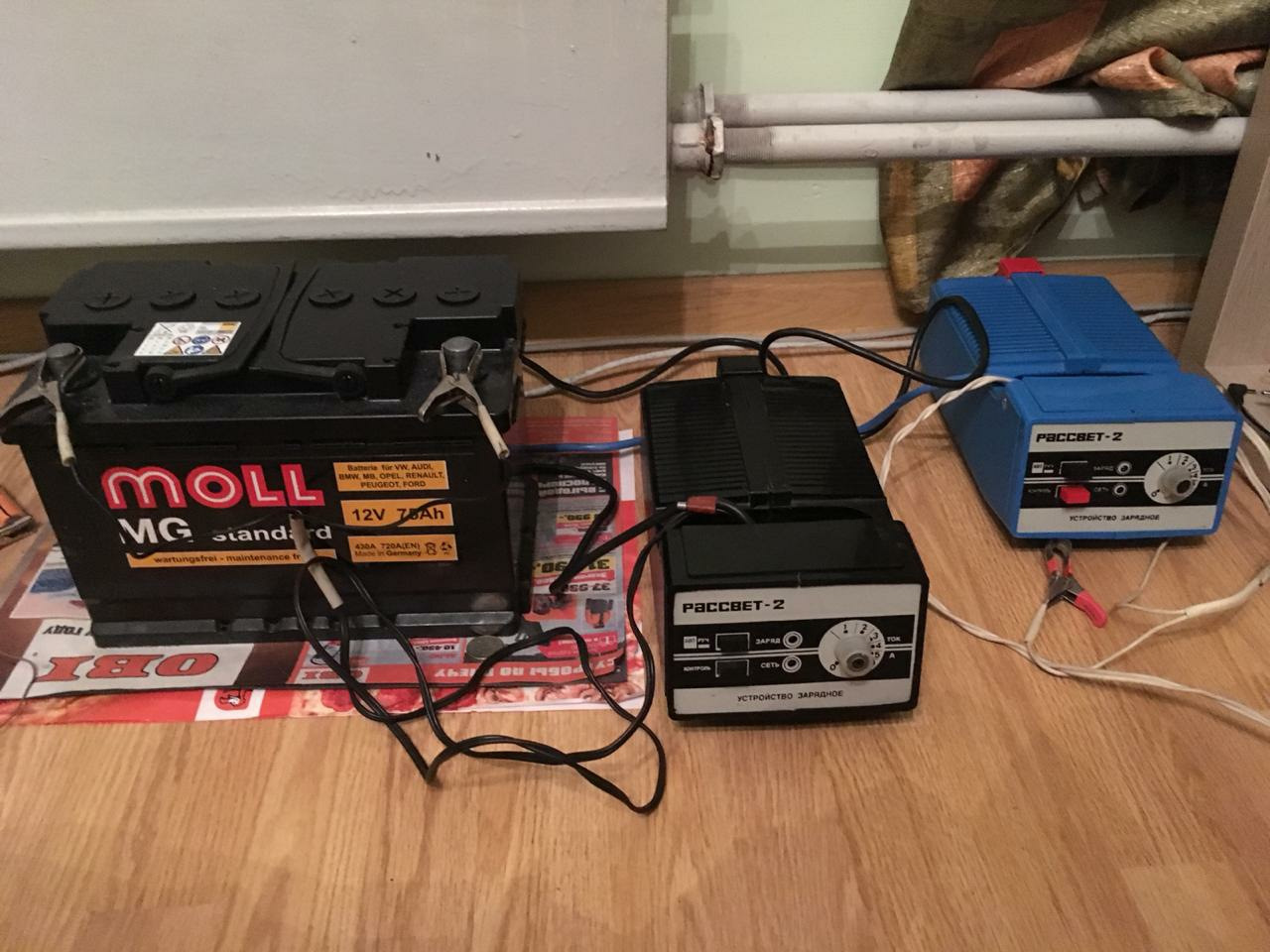

Я тоже этот зарядник брал, были лишние деньги "на поиграться". Обычный автоматический зарядник, за малые деньги. Тоже самое можно сделать простейшим ЗУ.
Итак, немного знаний химии из ср. школы, понимание закона Ома и желание как-то понимать процессы в АКБ, вот что тут надо.
В итоге у меня последний кальциевый Мутлу проходил 10 лет. И это не из желания сэкономить, а желание делать все по нехитрым правилам.

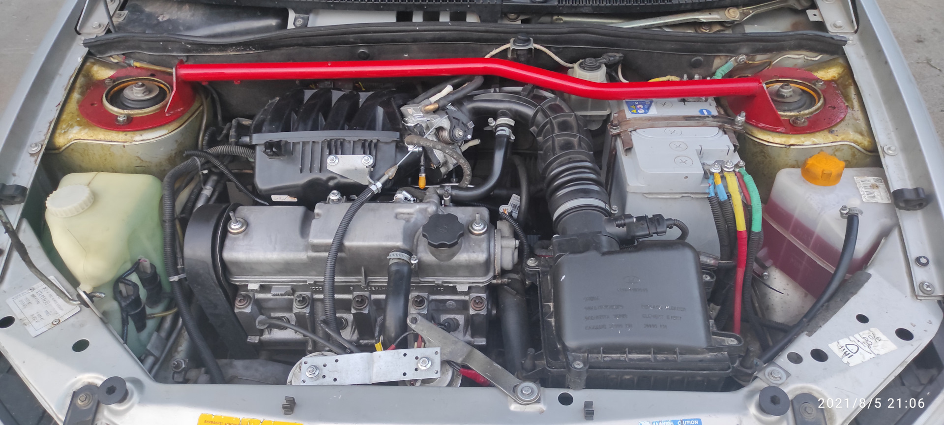

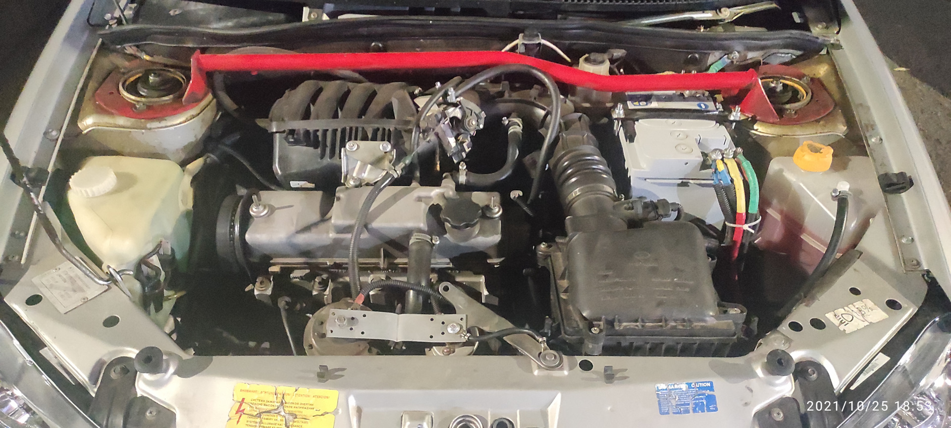

Вот что под капотом
Короче мое мнение что следующий АКБ будет явно не Тюмень
Возьму EFB+ фирмы Racer там гарантия 48 месяцев, и после гарантии завода гарантия магазина ещё 36 месяцев
ох**ть чистота…
Там почти всегда так)
Уважаешь себя — уважай машину)
Ничего трудного в поддержании чистоты такой нет на самом деле)
Только пыль садится со временем) но легко смывается водой из пульверизатора с пневмонакачкой (садовый распылитель)
Только что фото сделал)
DimoN55RegioN
Вот что под капотом
+1 за чистый двигатель.

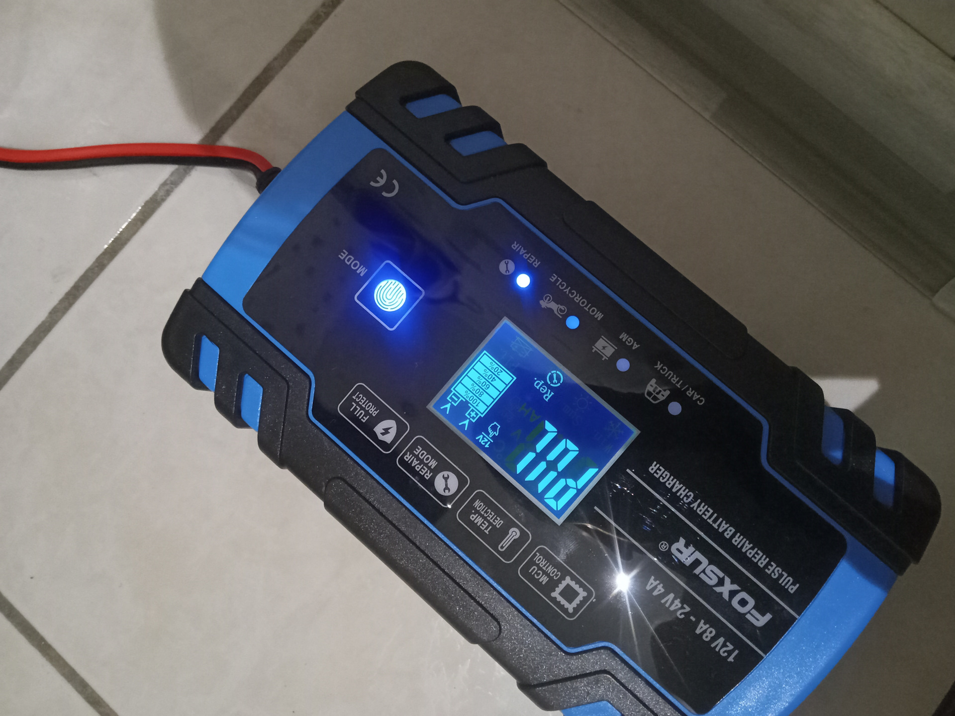

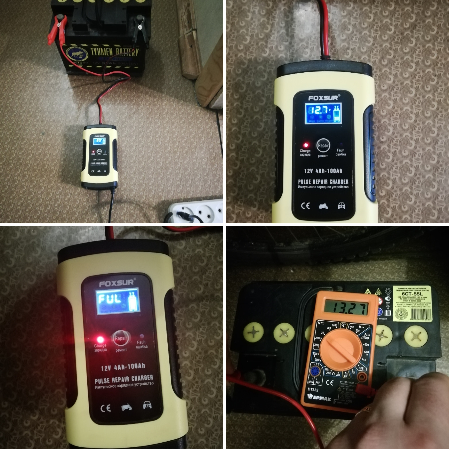

Кто пользовался этой зарядкой для восстановления аккума, подскажите пожалуйста: что должно отображаться на дисплее по окончании процесса? Устройство само отключается? Просто у меня уже больше суток идёт восстановление
Ничего там отображаться не будет)
Просто перестанет мигать надпись REPAIR
У меня уже сутки с лишним идёт процесс, лампа мигает. Это нормально? В инструкции 16 часов написано
Сутки это перебор по идее!
Но знакомый бывает по 2-3 суток АКБ восстанавливает, но там помещение отдельное есть на СТО для зарядки АКБ!
У тебя если короткое замыкание в одной из банок это восстановление не поможет или поможет не надолго.Проходил лично это…
Надеюсь не дома заряжаешь?
Что с АКБ то случилось, сколько ему лет, какой фирмы?

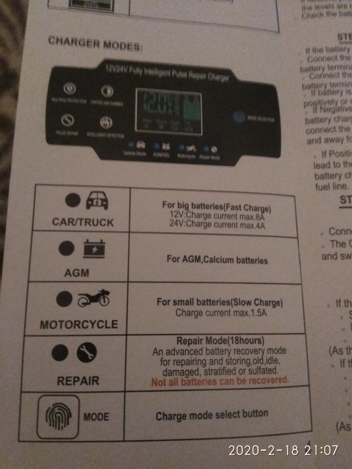

Там в режиме восстановления эта зарядка долбит АКБ импульсами от 13.8 до 15.6В (то что я видел лично)
У тебя именно такая зарядка, бренд тот же?У меня написано 18ч заряжается в этом режиме и отключается.
В любом случае в хате без присмотра не оставляй, опасно это, некоторые пишут что похожие модели могут загораться.

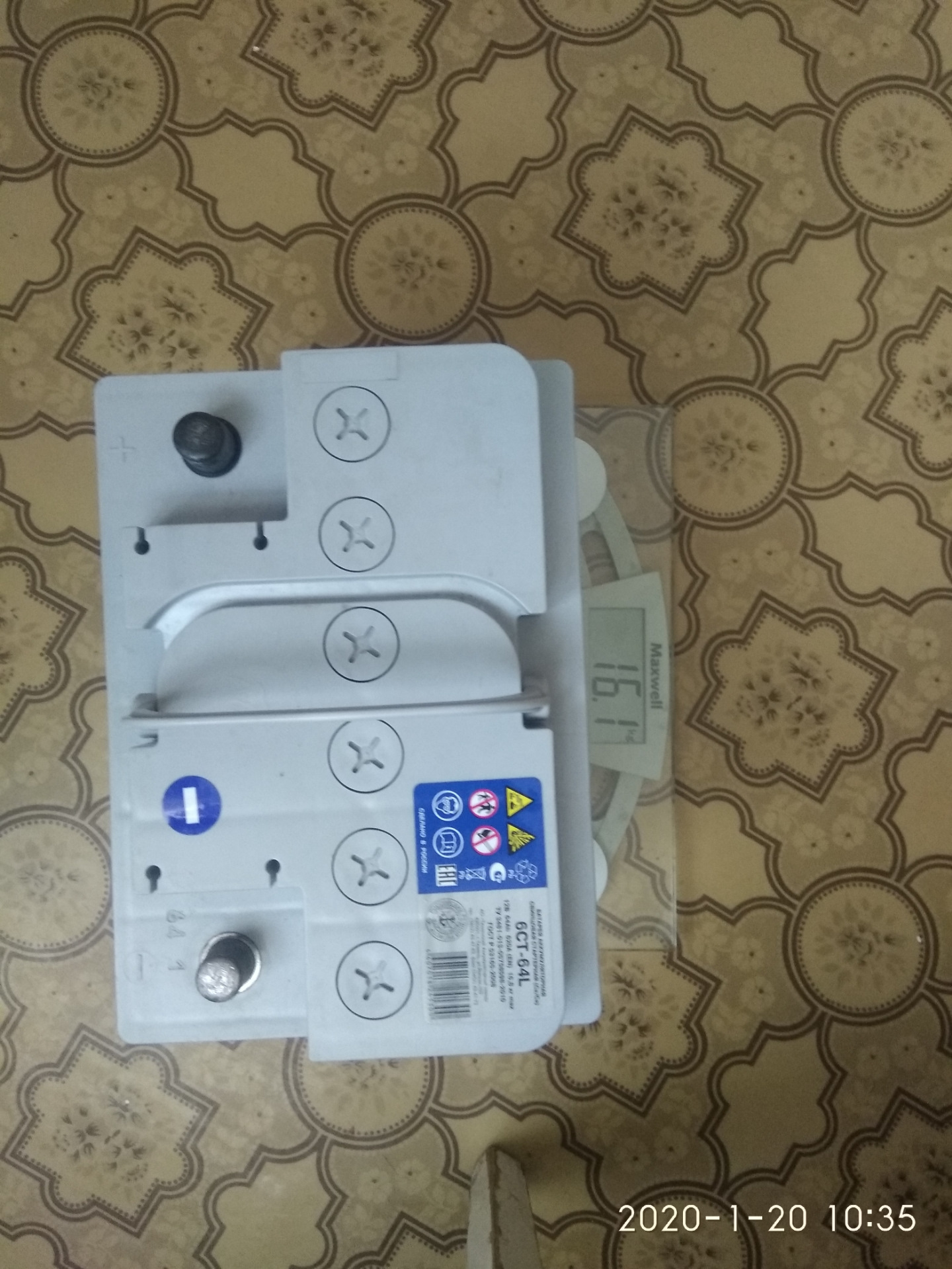

Акб тоже "Тюмень Премиум" 64 Ач, и коротыш, похоже имеет место, т.к. одна из банок не кипит. Аккум старый — резервный. Поставил чтобы проверить зарядник. Зарядник точно такой же. Насчёт потенциального возгорания — спасибо за предупреждение, обязательно учту
По ходу качество Тюмени упало!
Тюмень Сибирь ещё на прошлой машине (3 года) и на этой Калине (ещё 3 года) в общей сложности 6 лет прослужила
Тюмень Премиум прошлая Pb/Ca старого образца 64Ач пусковой ток 590А прослужила 3 года и КЗ во второй банке было (от капота)
Тюмень Премиум нового образца Са/Са пусковой ток 620А начала епать мозг уже на 2ой год, заряжаю полностью, показывает 13.2, ставлю на машину сразу же и показывает 12.8, пока закрепил АКБ уже 12.6, даже если не трогать машину падает до 12.5 тут же, доехал до дома на утро 12.4
Ток утечки 60 милиампер (0.06А) -и это нормальный ток утечки
Или снова брак попался или качество реально упало
Самый прикол что все Тюмени стояли на этой Калине, я на ней с 2013г езжу
Генератор кстати новый 140А
У меня два вольтметра
Один в приборку Gamma встроен
Второй отдельно на усилитель моноблок запитан
Поэтому я постоянно вижу что с АКБ творится
Зарядка при чем на холодную 14.4-14.5 при полном прогреве 14.0-14.2
Провода дубляжи 25 квадрат меди от — АКБ сразу же на кузов (длина 7см провода)
От + АКБ на шпильку генератора (около 60см)
И от массы генератора — идёт на кузов (около 40см)

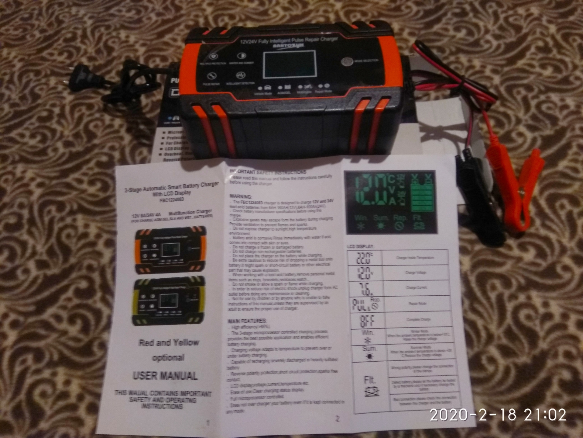

Купил почти такую же на Али. Если сверху смотреть (проекция сверху), то размер меньше смартфона.
Купил практически ради ремонтного режима.
Есть штатный аккумулятор, в котором банка замкнула.
Смотрел видео, в котором две банки замкнули, якобы помог ремонтный режим и оня опять стали кипеть как остальные.
Инструкция в коробке тоже только на английском.
Знакомый на какой-то программе отсканировал и сделал распознавание.
Я уже готовый текст через Яндекс перевод перевёл на русский.
Довольно сносно перевелось.
Хорошо что не поленился.
Инструкция познавательна. Да и правильно это читать инструкцию.

Режим мотоцикла зимой моргает иногда, видимо с диодом проблемы, но это мелочи жизни, вообще пох
В основных режимах 14.9 я видел на зарядке и на вольтметре зимой, летом в жару 14.5-14.6 максимум
В режиме PUL оно скачет с 14.8 до 15.5-15.6 какими то циклами аритимичными, вольтметр с щупами китайский при этом начинает сходить с ума, два вольтметра в машине показывают до 15.5-15.6 доходит постоянно и летом и зимой.
Всё это выглядит типа того 14.8-15.2-14.9-15.3-15.0-15.4-15.1-15.5-14.9-15.3-15.0-15.5-15.2-15.6-14.8-15.4-15.6-15.2-15.5-15.3-15.6-15.4-15.6-15.5-15.2-15.6-14.8-15.0-15.2-15.5 и так далее при чем все что я написал можно увидеть за 5 секунд, запомнить нереально, потом по видео в замедленной съёмке только понять можно что там было
Кстати зарядка не любит сильные морозы
При -20 может писать что на улице лето, стоит с тепловой пушки подуть, и начинает адекватно работать.
Адекватно работает до -10 градусов без доп подогрева.Стоит секунд 20-30 ее прогреть тепловой пушкой, потом может работать минут 20-30 нормально в зимнем режиме при -20 градусах в гараже, потом снова пишет лето и снижает ток, при чем пишет что на улице типа +54 градуса)))
На форуме как то доработали ее, не помню что там впаяли, какой то резистор что ли, короче она напостоянку стала работать в зимнем режиме, человек делал который каждый день попутно заряжает АКБ клиентов на сто, он очень доволен этой зарядкой.
При -10 кстати провода дубеют на морозе, надо быть аккуратным.Еслр зарядку брать чисто домой или в отапливаемый гараж, то никаких этих проблем не будет.

Приветствую Дмитрий, вопрос а как называется это ЗУ и есть ли инструкция на русском? FOXSUR FBC122408D (12-24B)-это не оно?
Инструкции нет на русском, но на английском и так всё понятно :-)
Если есть сложности с переводом, есть приложения, фотографируешь текст — и получаешь перевод на русский.
Да это оно, названия разные могут быть, схемотехника по сути одинаковая, только цвета корпуса разные.

Приветствую Дмитрий. На счет инструкции, куда ж без нее, як в песне-и не туды и не сюды :-)
А это !306,59 руб. 20%OFF | Зарядное устройство для аккумулятора автомобиля, 12/24 в, 8 а!Я не нашел, не принципиально!Главное я хочу его купить потому, что мне кажется вполне серьезный аппарат, раз 12/24 в, значит хороший потенциал у аппарата.

Привет еще один но оччень важный вопрос (ну не могу я без вопросов) :-)кальциевый акб этот аппарат сможет зарядить?
Я думаю да, там 4 режима зарядки
Он вообще для всех типов АКБ заявлен
В режиме ремонт долбит импульсами по 15.2-15.5v АКБ :-)

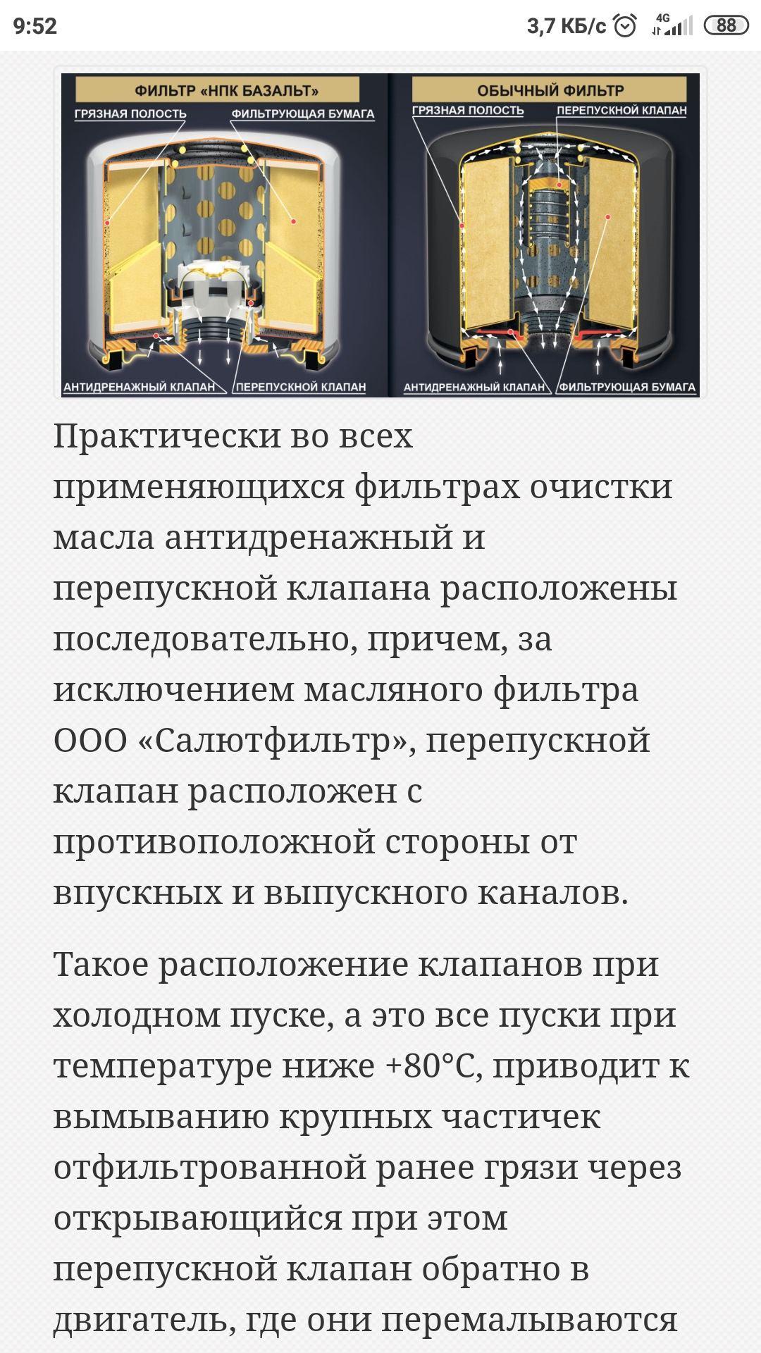

Масляный фильтр 3 года уже использую базальт, артикул BM1208, стоит 150-180р (есть в Emex) Отличный фильтр с уникальным обратным клапаном!Там очень много плюсов, вместо резинки обратного клапана тарелка из нержавеющей стали например, подача масла мгновенная даже в -35 лампа моментально гаснет давления.
Читать ниже по ссылке
bazalt-res.com/blog/2016/04/25/butaforia/

А черное зарядное устройство Рассвет 2 купил другу за 250р + 600р за пересыл (требует ремонта — нужно перепаять транзистор КТ 209Л), скоро отдам.
Бомба
Ничего писать не буду…Все и так видно! Зарядное устройство Рассвет 2
