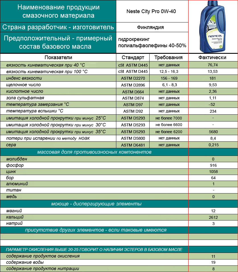

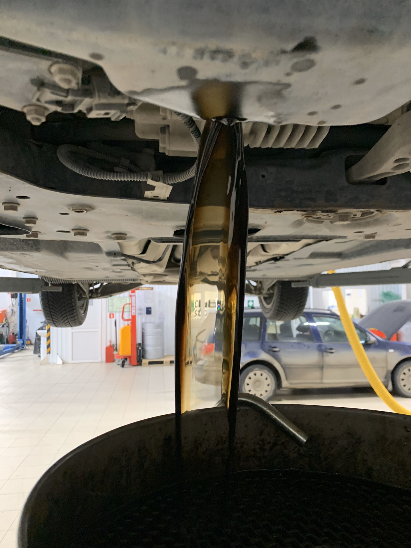

Всем привет 👋 вот и настала очередная замена масла в ДВС. После прошлой замены проехал 5300тыс км а это значит пора! В этот раз решил попробовать промывочное масло Тотек а затем как и в прошлый раз масло Neste 0/40(за этот пробег угара масло 0)

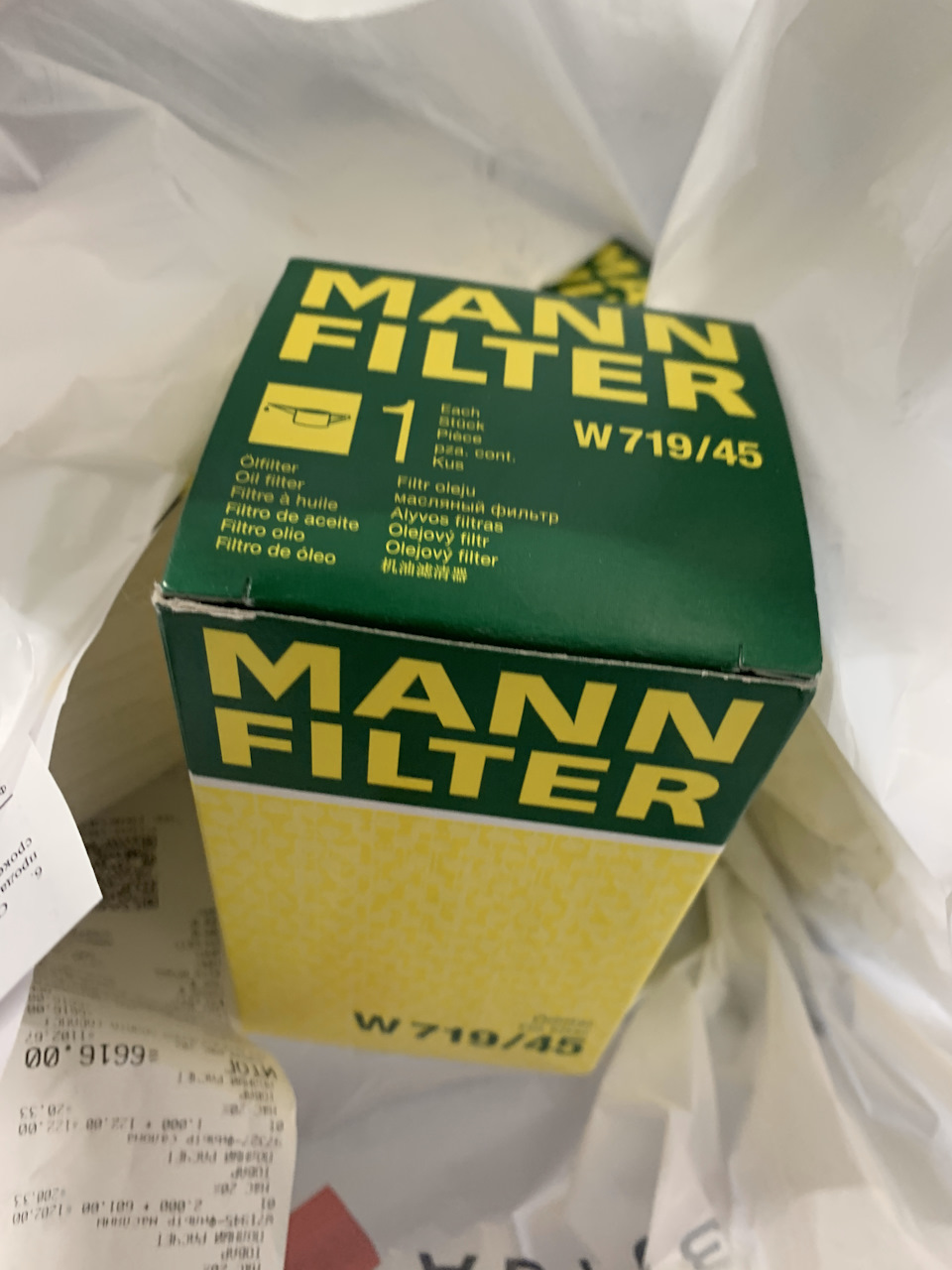

Как делал я: слил старое масло, поменял фильтр масляный на новый. Залил 4 литра промывочного масла, погонял на холостых 20мин… слил. Затем снова замена масляного фильтра и залил свежее масло! Да знаю что можно было фильтр не менять, НО мне так захотелось!

Несте 0/40 отличное масло. Мне оч нравится.
jacko2007

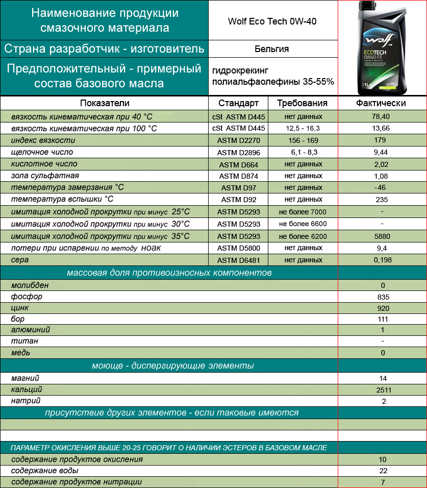

Хорошее, но какое-то "громкое"
Не сказал бы. Достаточно тихо работает. На лукойле громче
Я сравниваю с Wolf EcoTech FE 0W-40
jacko2007
jacko2007
У несте и не хуже параметры. Где то и лучше. Цена на несте 2400-2500 за 5л. Очень даже не плохая
У нас Neste 40$ за 4 л, Wolf 35$ за 5 л.
Полтора года назад приценивался, несте дешевле вольфа у нас было.
