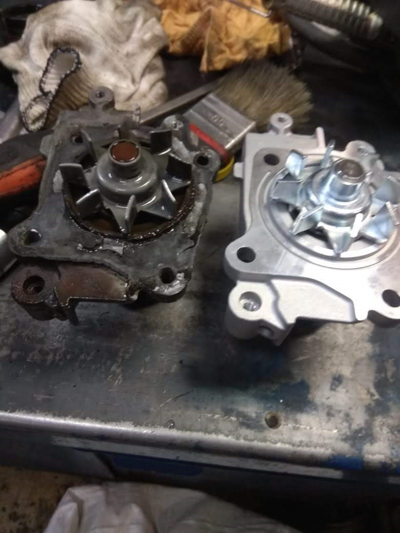

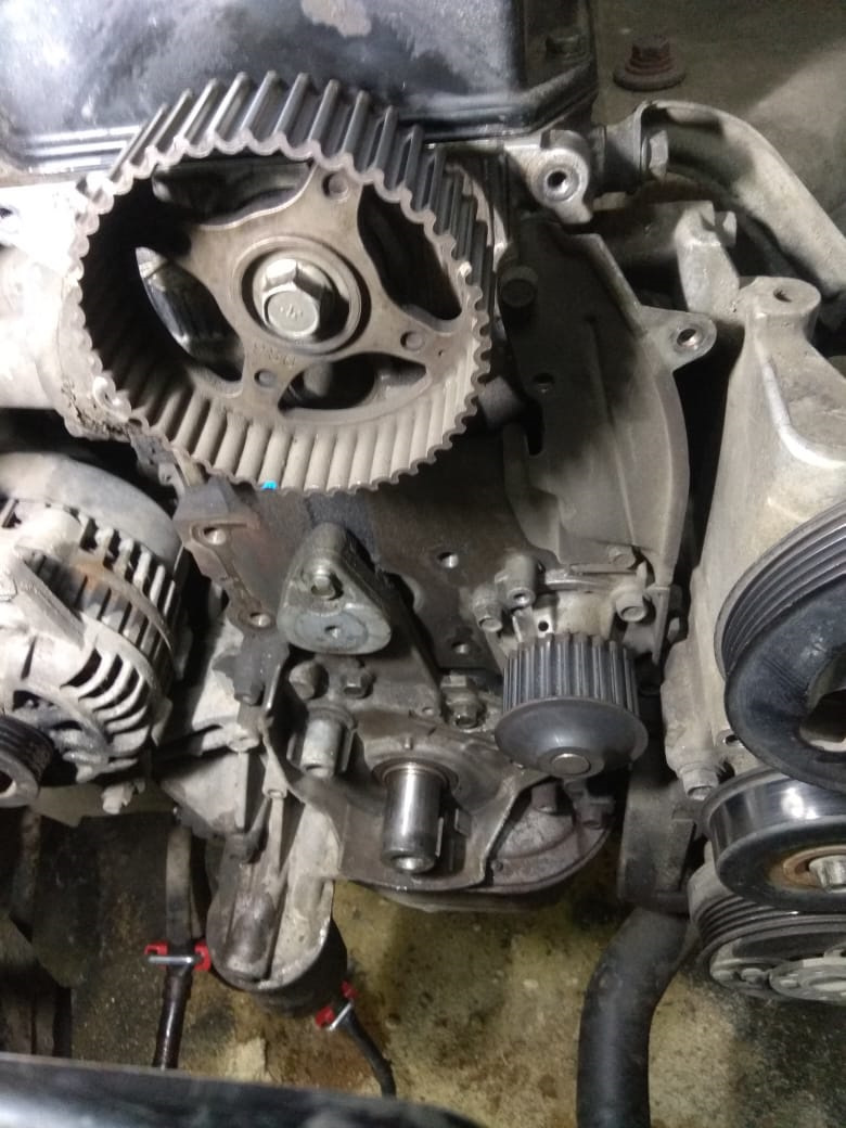

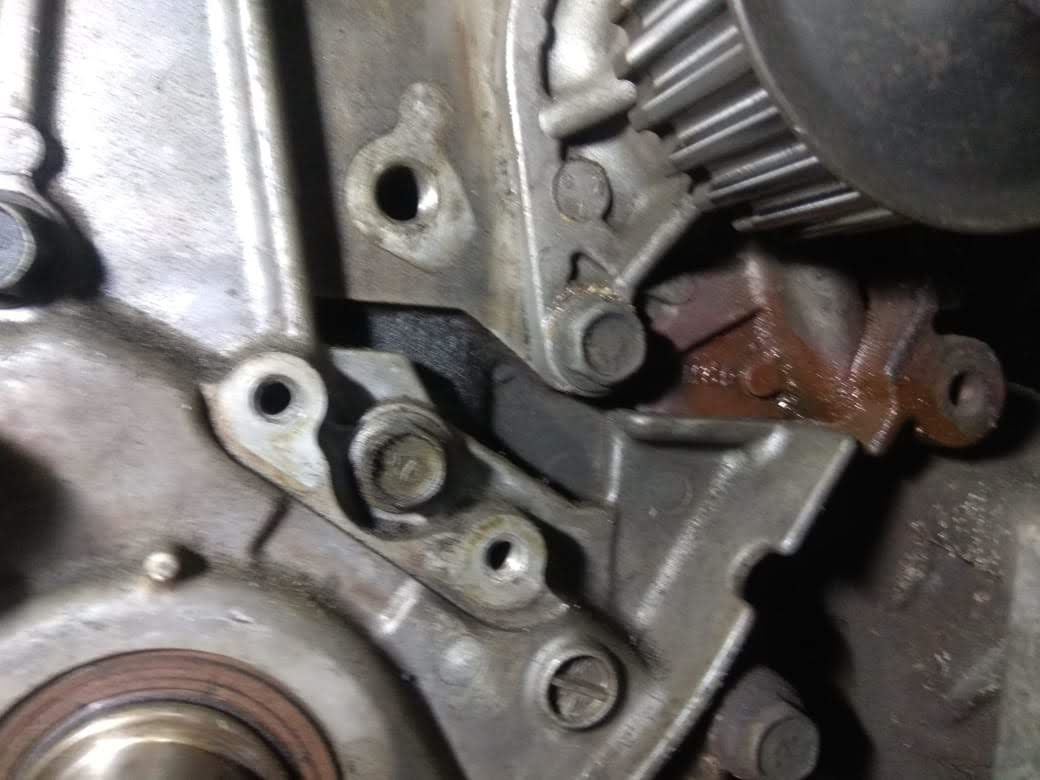

После замены радиатора охлаждения ДВС в системе появилось давление, и начали выползать другие слабые места. Сначала сдалась трубка подогрева дроссельной заслонки, и вот недавно засопливила помпа. А так как приводится она ремнем ГРМ, то и решено было заменить и его.

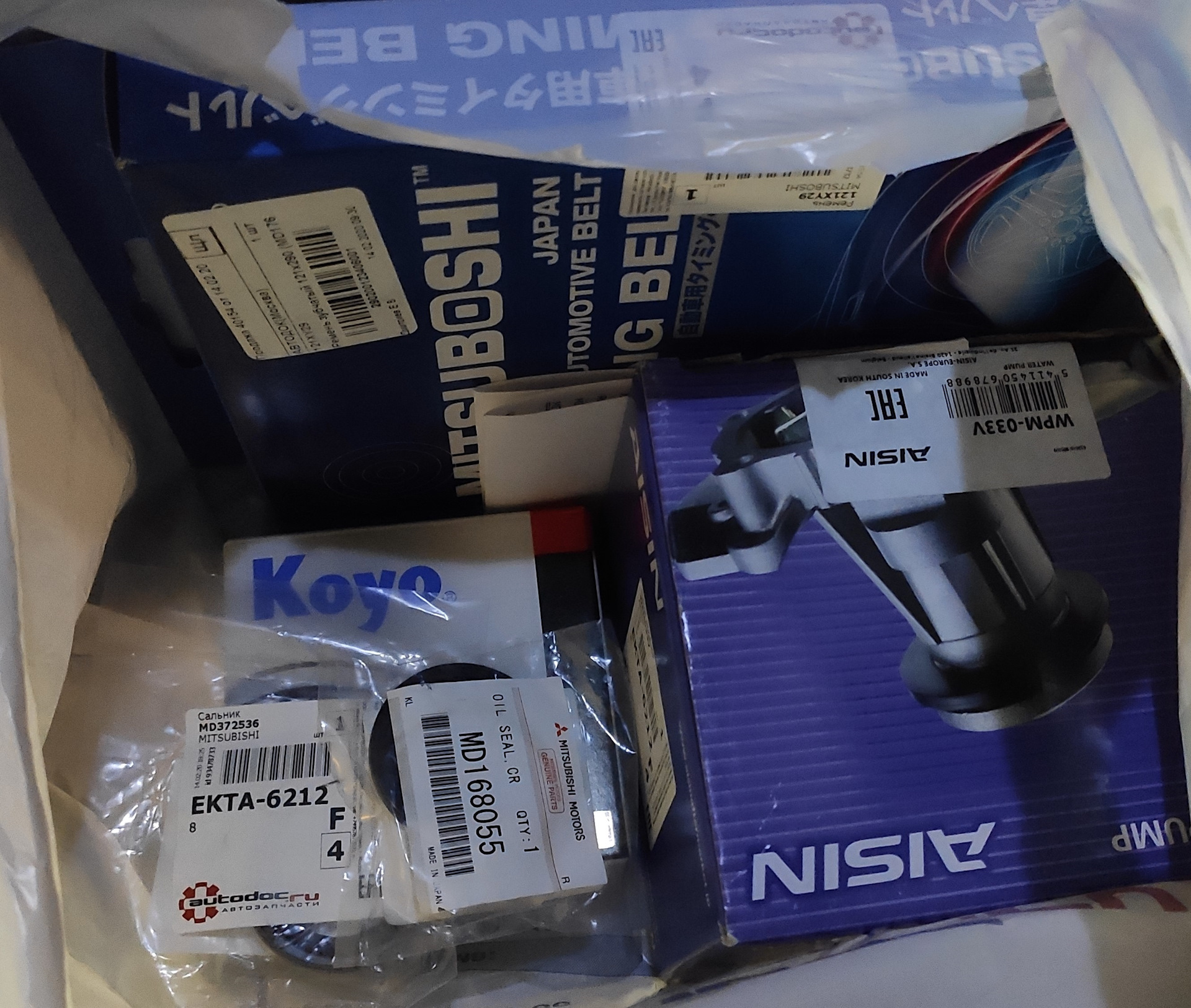

Что было куплено:
1) Насос водяной WPM033V AISIN (она же лежит в коробке оригинальной помпы)
2) Ролик натяжной PU305733DRR1DY6 KOYO (он же лежит в коробке оригинального натяжителя)
3) Ремень ГРМ 121XY29 MITSUBOSHI (он же лежит в коробке оригинального ремня ГРМ)

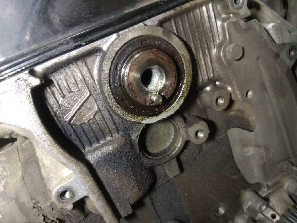

4) Сальник распредвала MD372536 MITSUBISHI
5) Сальник коленвала MD168055 MITSUBISHI

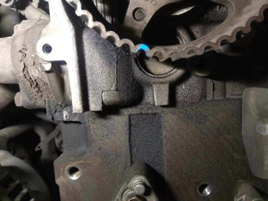

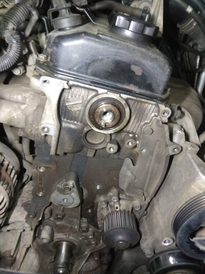

Далее немного фото:
Сам ремень ГРМ кстати был еще ничего, немного дубоват, но без трещин.
В итоге поменяли все, собрали и Паджерик поехал дальше )))

Привет, подскажи пожалуйста, а под помпу герметик или прокладку, а то предстоит менять, а везде в магазинах твердят, что там прокладка не ставится.
Если закажешь помпу по тому номеру, что я указал, то там в комплекте будет идти прокладка. Но по каталогу там указан герметик
