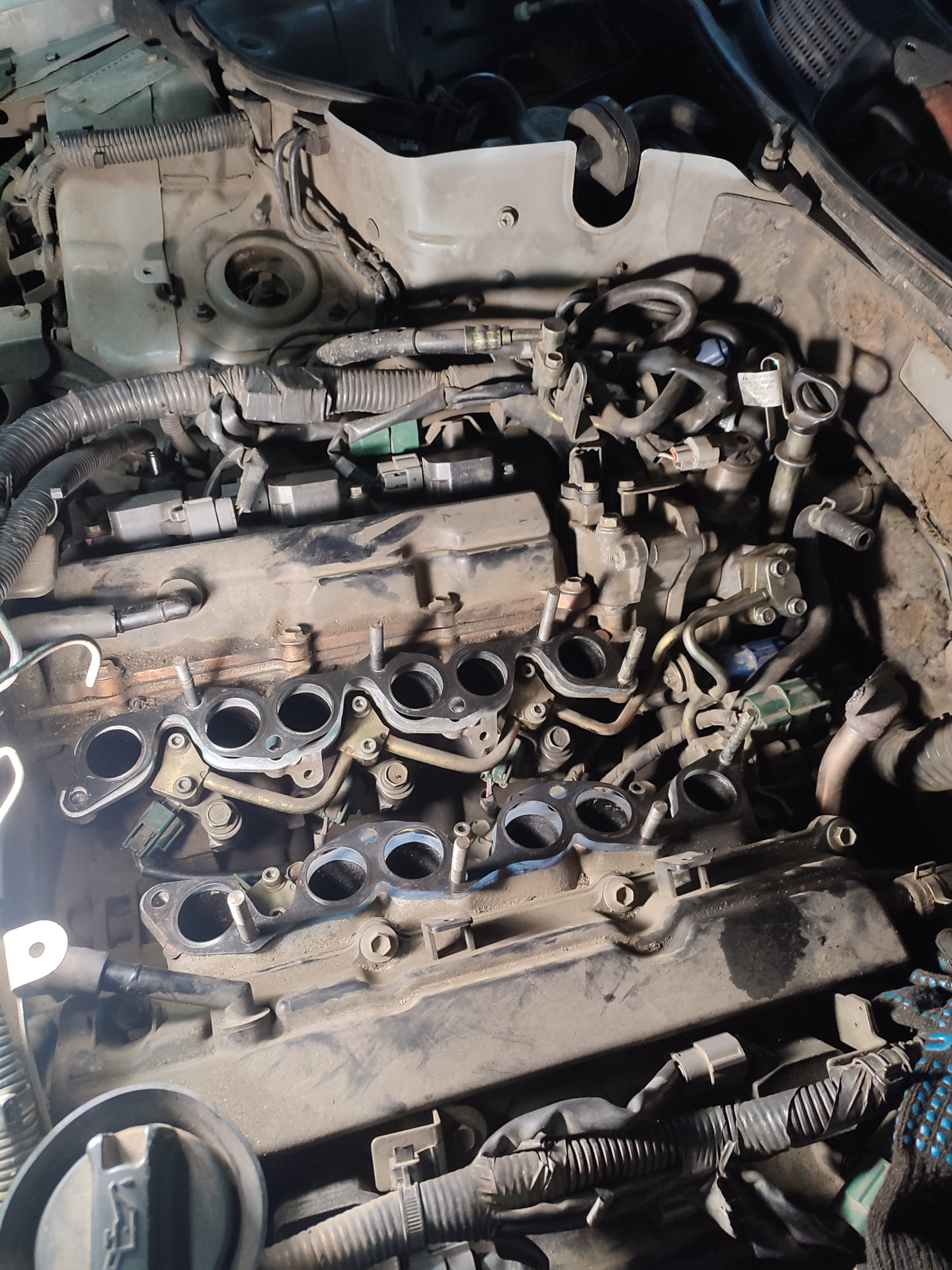

Скаеводы, всем привет. Вот столкулся с проблемой ошибка p0201 обрыв цепи. Машина едет нормально до поры до времени, потом загорается чек и не набирает обороты выше 1500, приходится мануалом сбрасывать ошибку, и далее все ок, но случается это только тогда когда едешь на малых оборотах, когда газ в пол — все четко. Электрики размазивают руками, никто не может решить эту проблему. Форсы чистил, льют все одинаково, видимо проблема в мозгах. Кто сталкивался с этой проблемой. В бак лью только 98-й.

Привет. Как решил проблему? Точно такая же ошибка и симптомы
Привет, окислились провода на мозги, отдал толковому электрику и все как рукой сняло, по его словам он менял проводку с форсов до ЭБУ
Я в данный момент меняю форсунку первого цилиндра и проводку форсунок
Может поможет, но у меня после прозвонки проводов и чистки форсунок ничего не поменялось, там по ошибке если не ошибаюсь обрыв цепи, то после того как электрик пересыпал проводку от форсунок до мозгов ошибки больше не было.
Ну как решу проблему отпишусь, может кому ещё будет полезно
Спасибо 👌
Обрыв цепи первого инжектора!
