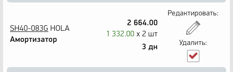

По амортизаторам лучше сакс, есть недорогие типа Hola или Finwhale (но Finwhale чуть короче штатных). Другие бы не рассматривал так как отзывы не очень.

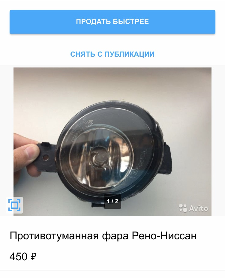

У меня есть Туманка правая. Правда 400р и плюс доставка почтой рублей 150, тебе не выгодно будет. Хотя можно Марками оплатить, дома вроде были и тогда доставка бесплатная будет.
Ну если можешь попробовать, узнай. Как это будет происходить?
Завтра утром узнаю. Максимум пакет на почте надо будет купить за 50 или 70руб и все, а отправку марками оплачу. Если устроит, то завтра после обеда отправлю.
Хорошо. Напиши тогда обязательно
Ок
Подожди подожди. У меня противотуманка стоит, она привязана просто веревкой к чему то. На днях по возможности посмотрю ближе, сфоткаю. Как да что там. Может только кронштейн нужен. Хорошо? Отпишусь
А ну тогда кронштейн только

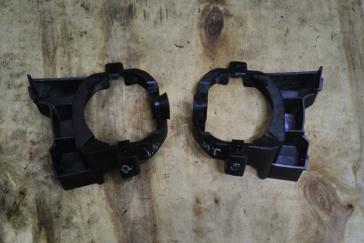

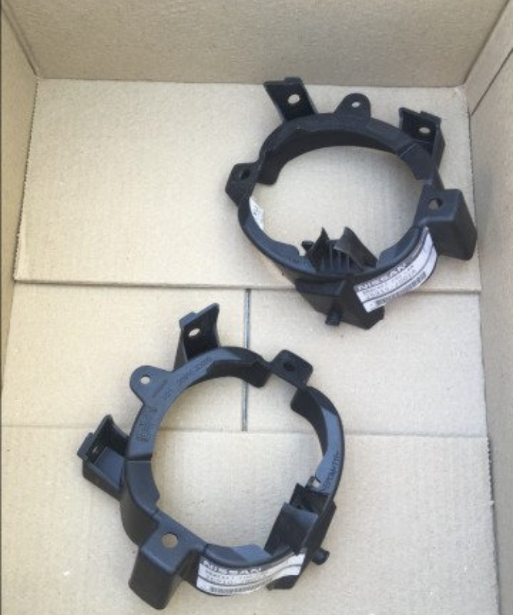

Кронштейн можно на авито по разборках поискать.

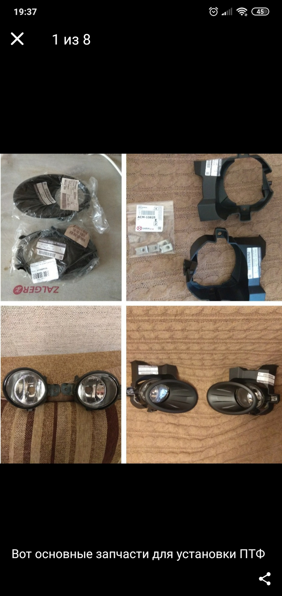

Значит нужен еще кронштейн крепления. На драйве есть отчеты об установке птф)
Что-то не нашёл как именно крепится.
Ладно поищу ещё)
www.drive2.ru/l/6379347/
JONY-34
Ладно поищу ещё)
Кронштейн справа вверху
Понял, спасибо!
JONY-34
Ладно поищу ещё)
Открой каталог япанкатс (в английской транслитерации). В Экзисте есть такой католог, там на схеме видно. по артикулу и фото в инете найдешь.
ОК, спасибо
Кронштейн для дорестайла бери. У рестайлингового немного другой

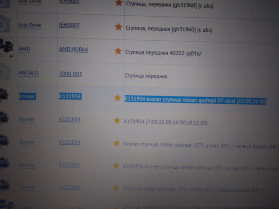

По поводу амортов trw много жалоб. Я бы взял саксы, не так дорого стоят в районе 5 тыс за пару, в оригинале они и стоят. Ступицу ставят skf, gmb, kroner. Отзывы не плохие, там на карман уже ориентироваться нужно. Противотуманки ставил себе depo, хорошее качество за разумные деньги. Пару лет точно стоят и все отлично. Стойки стабилизатора ctr. Что шаровые, что стойки стаба ставил, пока катаю.
А есть отчёт как крепится птф? А то я заглянул лампу поменять, а там птф привязана веревкой. 😧
asiris86
Получается эта подойдёт
Вроде бы да. Но лучше бы тоже поиском воспользоваться и уточнить.
ОК. Просто везде пишут что проще по винкоду
Там отличие задних ступиц, полноприводных и переднеприводных версий.
Мне только переднюю ступицу
