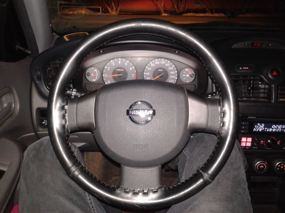

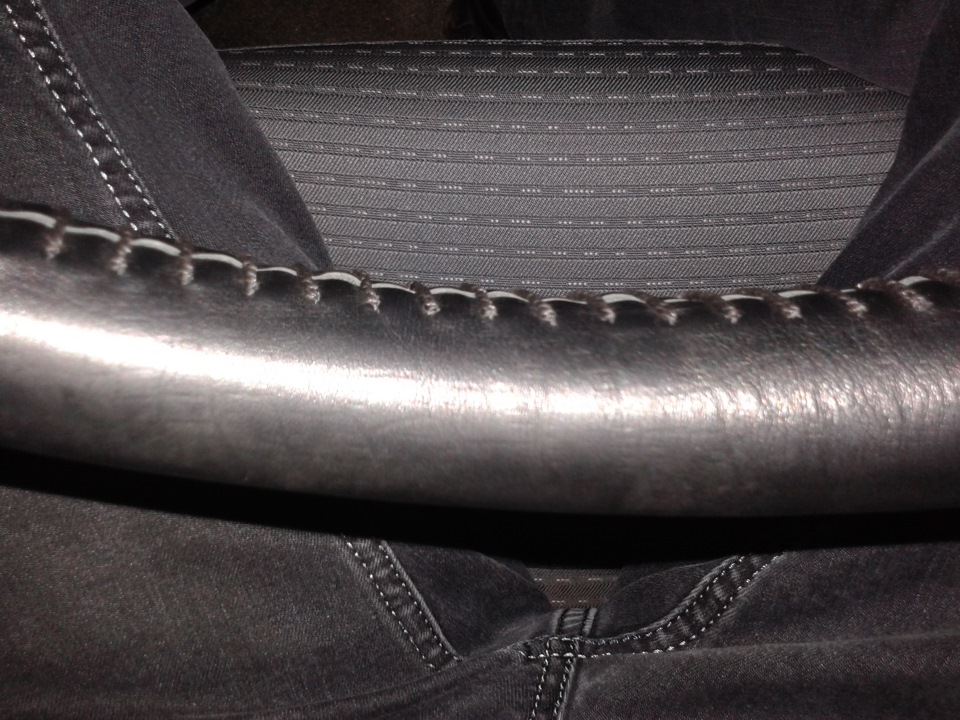

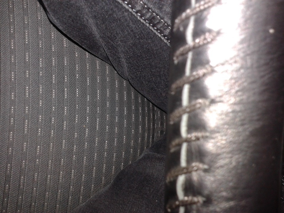

Собственно решил купить оплетку на руль, но ничего опять же не понравилось, купил кожаную полоску для руля от ваз (если не ошибаюсь) но по размеру оказалась чуть больше по диаметру и чуть меньше по ширине, и тут я вспомнил то что кожу можно ведь размочить.
Оплетка по диаметру оказалась больше сантиметра на 2-3, а уменьшал я ее где то на сантиметров 5, на час или два замачиваем в теплой воде, после вытаскиваем и натягиваем, натянулось с трудом, но натянулась.
И вот собственно то что получилось)))
Что скажете господа?

это вы степлером пригвоздили оплетку к спицам руля? оО
Нет, к моей радости не степлером, это двойная капроновая нить)))
отлично смотрится!
Благодарю)
Выглядит лучше китайских аналогов)
Спасибо, есть идея полностью обшить но боюсь я руль снимать из-за за подушки
Ничего страшного! Раз 10 уже снимал) главное-клемму скинь на пол-часика, и вперёд)
Значить по теплу буду пробовать, осталось только кожу подобрать хорошую
