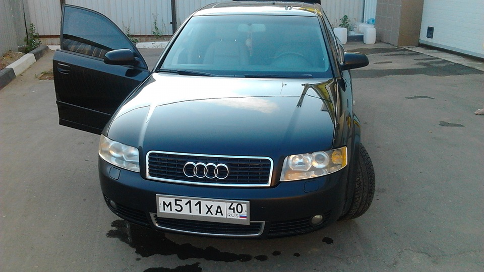

Привет всем!Очень давно ничего не писал, было полно дел, да и времени не было.
Вот решил перед новым годом заняться машиной(сделать ей подарок)ну и соответственно себе.Все менял сам, начитавшись отчетов и насмотревшишь фотографий все поменял, а именно:
058145703j-турбокомпрессор-13.000руб
8E0919051CG-топливный насос-9.400руб
8E0199379BK-опора двс(левая)-4.380руб
8E0199382AH-опора двс(правая)-3.080руб
8E0399105JD-опора кпп-3.550руб
06B903133E- натяжитель ремня-2.300руб
N0445203-шпилька м10*28 3шт-75руб
06A906283E-магнитный клапан-1.370руб
06A253039E-прокладка турбокомпрессора-110руб
8E0199339-опора двигателя передняя-210руб
N0138514-кольцо уплотнительное-10руб
058145757C-прокладка-80руб
N0138149-кольцо уплотнителдьное-4шт-40руб
8E1819422A01C-крышка АКБ-270руб
06B145771P-Трубка подачи масла в турбокомпрессор-2.300руб
8E181944701C-водоотводящий кожух-835руб
058133687B-кронштейн топливного шланга-45руб
497210-прокладка приемной трубы(не оригинал)Erling-205руб
06B133356AG-воздуховод-1.200руб
N90316802-прокладка фланца-25руб
037121687-кольцо уплотнительное-55руб
8E0407151M-рычаг нижний-2.100руб
8E0411317-тяга соединительная(левая)-550руб
8E0411318-тяга соединительная(правая)-550руб
8E09415095PR-выключатель аварийной остановки-1.000руб
Плюс топливный филтр(номер забыл)-1.100руб
ИТОГО:47.840руб+бензин+хомуты+антифриз=50.000руб
P.S.Всем хорошего настроения, пусть адюши дарят только радость и не ломаютя.
Турбину прикотал, сегодня первый раз дал кигдаун-результат-шкода октавия(нового поколения) и BMW остались позади.Я доволен)))))
