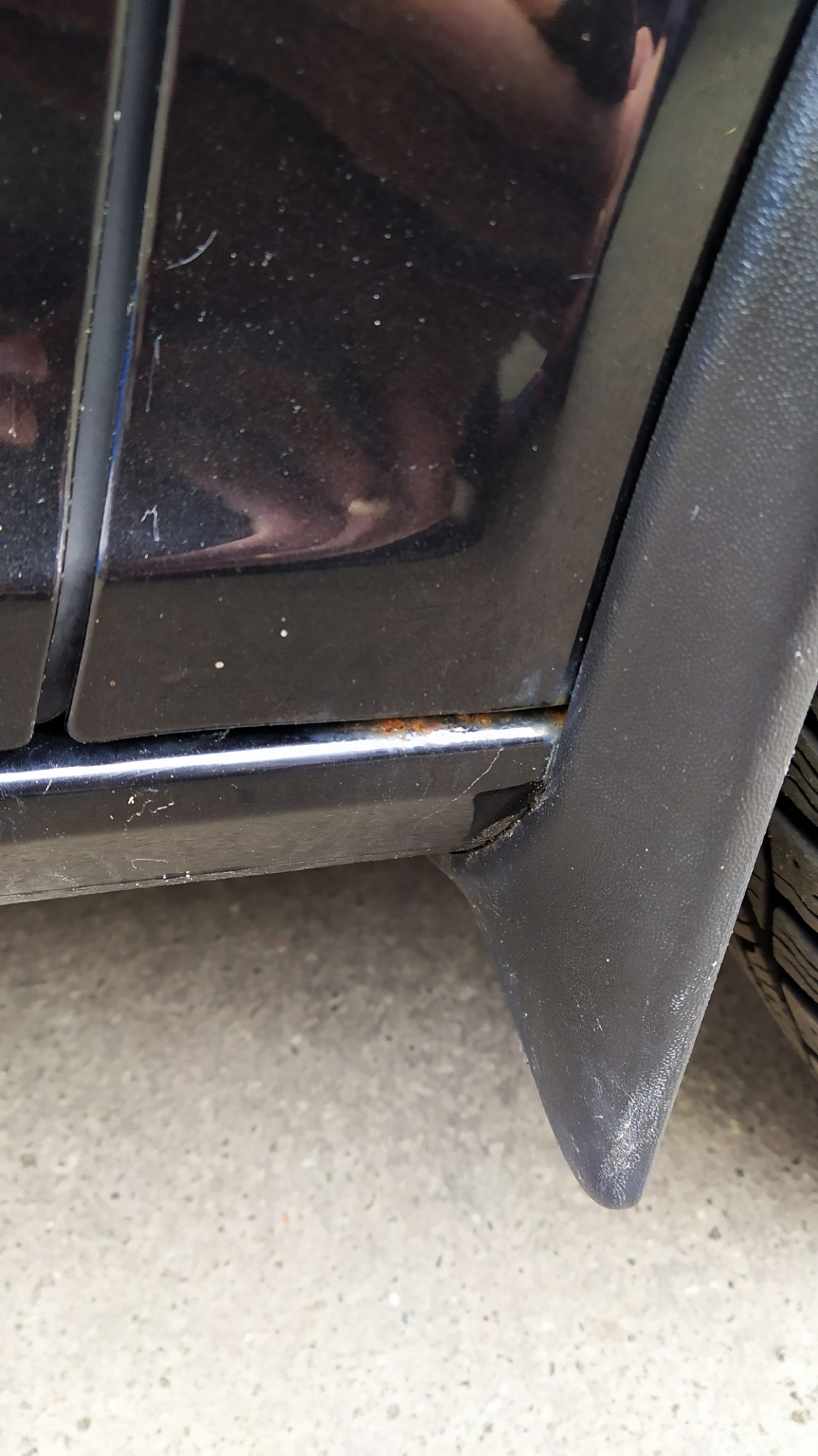

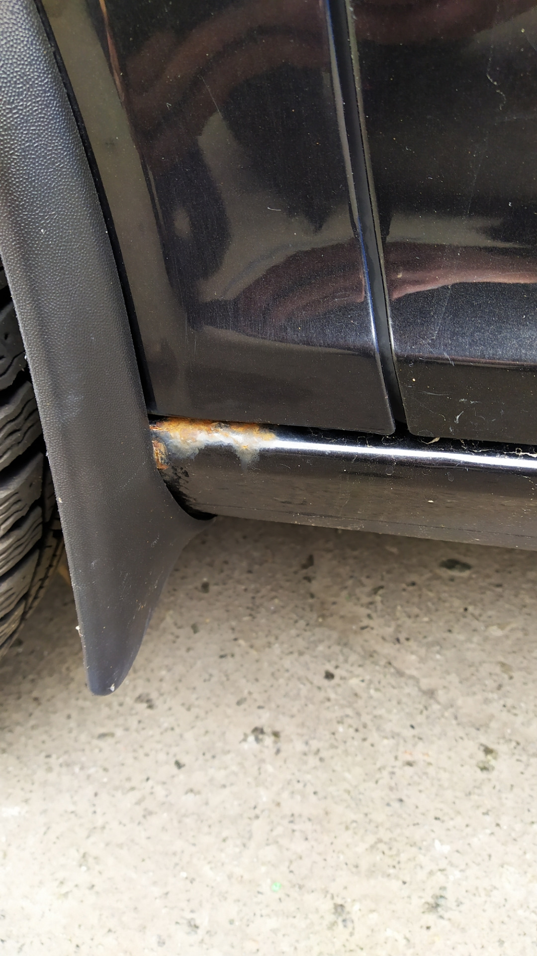

Сегодня обратил внимание на пороги и ах###ел((((((*настроение* на весь день.отсюда вопрос, плачет по ним малярка?и без снятия крыльев вопрос не решить?может кто что делал с этой еб##ой ржой с мин.затратами.ездить на ней в планах на будущее-нет🤔☹️🥺.а сделать надо😎.

если со снятием делать — сразу садится на шею малярам чтобы делали хорошо — а именно с нанесением кузовного герметика на кромку крыльев и туда — короче все они сами знают куда чтобы все это держалось дольше ибо говна и воды там хватает всегда
решить можно без снятия крыльев. но сложно; и масштаб надо понимать — примерно ясно что там будет после выгребания полкило земли с каждой стороны
монтеры заниматся думаю не станут без снятия — гемора много денег мало. Либо на отвались сделают
поэтому так делать имеет резон своими силами с пониманием что это может быть ненадолго
ну и скорее всего там очаги везде в арках +- прогрессирующие

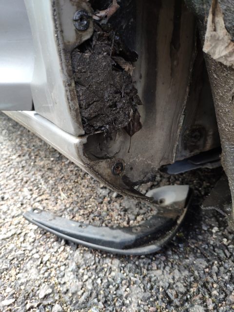

Сегодня снял брызговик и оттянул локер, да вы правы

Очаг поражения у меня большой думаю карандаш/маркер не поможет🤔хотя…
Ну если большой очаг тогда перекрасить элемент лучше А так обработка очага лишней не будет, по крайней мере защитит больное место до покраски
☝️на фотке большой или нет по твоему мнению?
Большой это когда с трёх метров в глаза бросается.
В твоём случае конешь не скольчик, но надо сначала всю вздыбевшуюся краску отлупить и будет понятно.Тем более больные места надо обрабатывать.

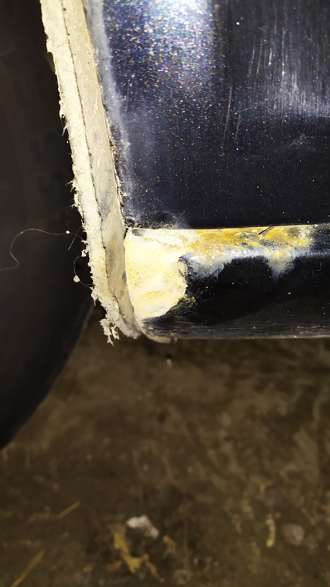

Я фарбував пороги, то праву сторону не знімав крило, а лише низ відтягували. Ліве крило міняв, тому фарбували без крила.
www.drive2.ru/l/530055590248974164/
ПС. Там ж стільки ржавчини, що і придивлятись не треба, за 100м видно. Як ти раніше її не бачив?

Не снимая, не получится. Просто пофоткать для последующей продажи, зачем красил машину и снимал крылья. И потом показать. Та даже если пробьют толщиномером, будет понятно, что там не ДТП и слой шпакли, а просто подкрас жуков. Главное честно все показать в фото истории, и нормально сможешь продать. Моя вот сейчас у мастера краситься, тоже думал только пороги красить, а он прошёлся лапмой и там много сколов, ну вообщем подробности позже в БЖ. Удачного тебе решения вопроса!
Спасибо, взаимно✌️🤝
Снять крылья сделать по нормально, что б туда в ближайшее не лазить, и ездить дальше, а при продаже показать фото, и говорить правду что было) все таки ж для себя делаешь, а не на продажу)

К сожалению без отвода крыльев толком ничего не сделать.
Можно целиком не снимать, а открутить только со стороны двери.
Еще советую стык заднего бампера и крыла сделать.

Чтобы такого не было надо мусор вымывать хотя бы раз в два года, если ездить не собираешься дальше то мой совет такой продай как есть лучше скинуть несколько сотен чем потратить на ремонт и потом доказывать что не билась!

По этому и спрашиваю можно ли сделать не снимая 🤔
Вряд ли
