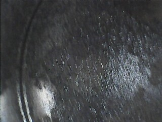

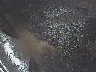

сегодня замерил компрессию 16,13,16,11,5 поршни все нормально выглядят, кроме первого, явно в масле,
интересно это колпачки или кольца тоже может, если голову снимать может кольца менять? компрессии явно много.Собрал обратно, вообще не заводиться ни как, потом завелась двигатель трясёт мрачно. Проверил провода, собака перепутал 3 и 4 цилиндры, поменял, но не заводится. Пошатал кольцо иммобилайзера, оно с примотанной меткой ключа для авто запуска и сразу завелась. Но двигатель маленько стал троить. Теперь не знаю что делать? это все от прокладки или это просто совпадение разных причин.Всё в голове каша. Прокладку менять, или кольца заодним, или что. Я ещё с ночной смены, взял вискаря) стало по легче.

остальные три поршня чистые серые. на цилиндрах видно хон. забыл сфоткать. дым из глушителя идет беловатый. прокладку гбц и мск буду менять. запчасти заказал. не определился менять ли кольца. попробую раскоксовку, если не поможет выровнять компрессию придется все разбирать и менять кольца.
