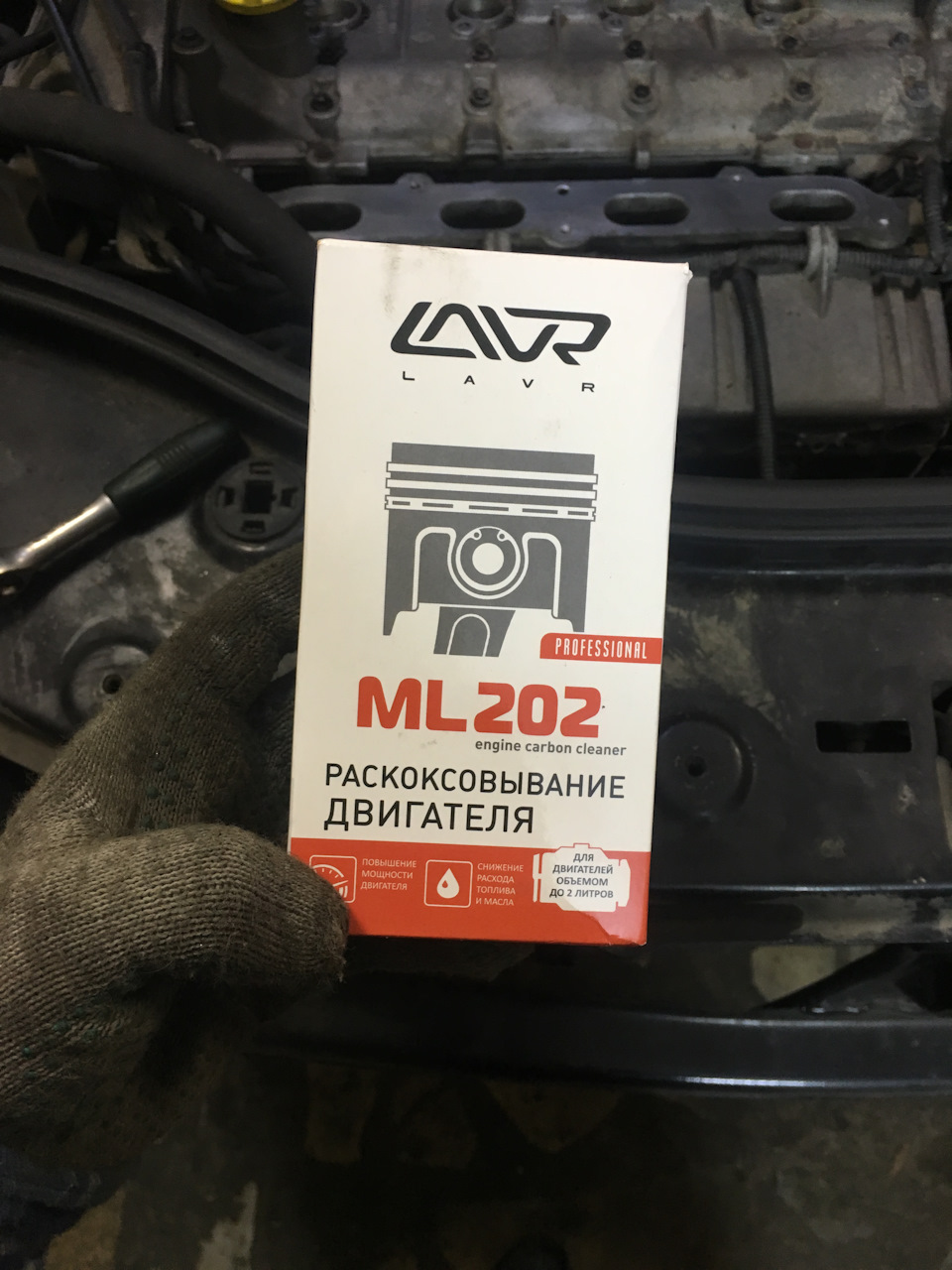

Первым делом решил для профилактики сделать раскоксовку двигателя. Использовал всем известный лавр.
Приехав в пятницу вечером после работы, загнал машину в гараж, выкрутил свечи, залил раскоксовку и оставил его на ночь откисать. Хоть в инструкции и указано другое время, от 15 минут вроде бы, подумал что хуже не будет.
Утром приехал в гараж, откачал из камер сгорания что в них осталось, плюс промыл дополнительно камеры бензином, использовал шприц, который идет с раскоксовкой.
После по инструкции мотор нужно завести и дать поработать 15 минут, дымина конечно стоял " я те дам".

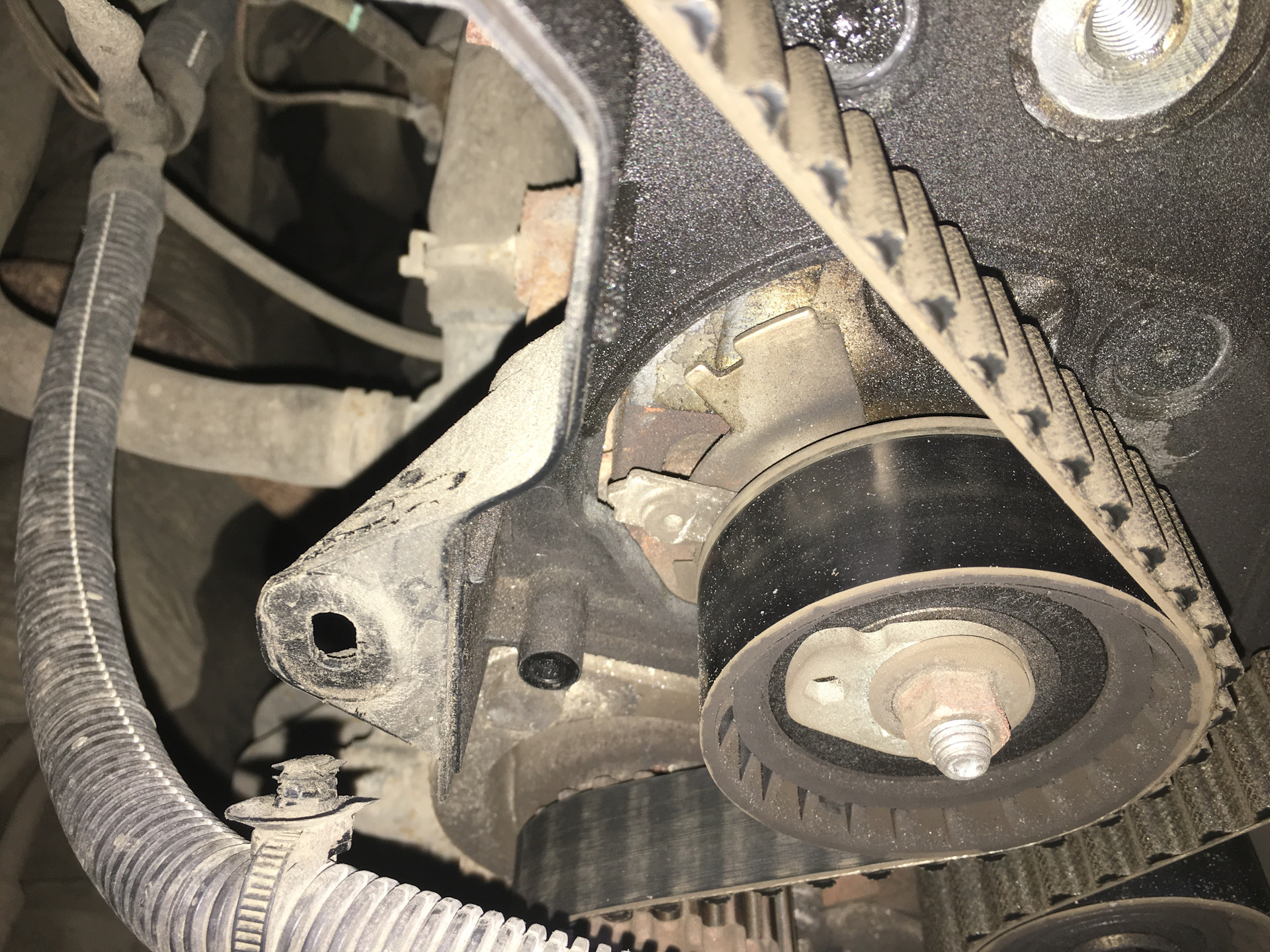

Затем я поменял Ремень грм с роликами и помпой, а так же прокладки клапанных крышек, так как текли они страшно, в масле был весь двигатель.
Ремень грм был в очень хорошем состоянии, не знаю когда его меняли, я купил машину с пробегом 108000 км, сейчас на одометре 185000. Разве что достаточно сильно растянулся, о чем свидетельствовала стрелка на ролике.
К слову ролики были тоже в хорошем состоянии, крутились достаточно плотно, фирма INA.
Что нельзя сказать про помпу, она крутилась очень легко.

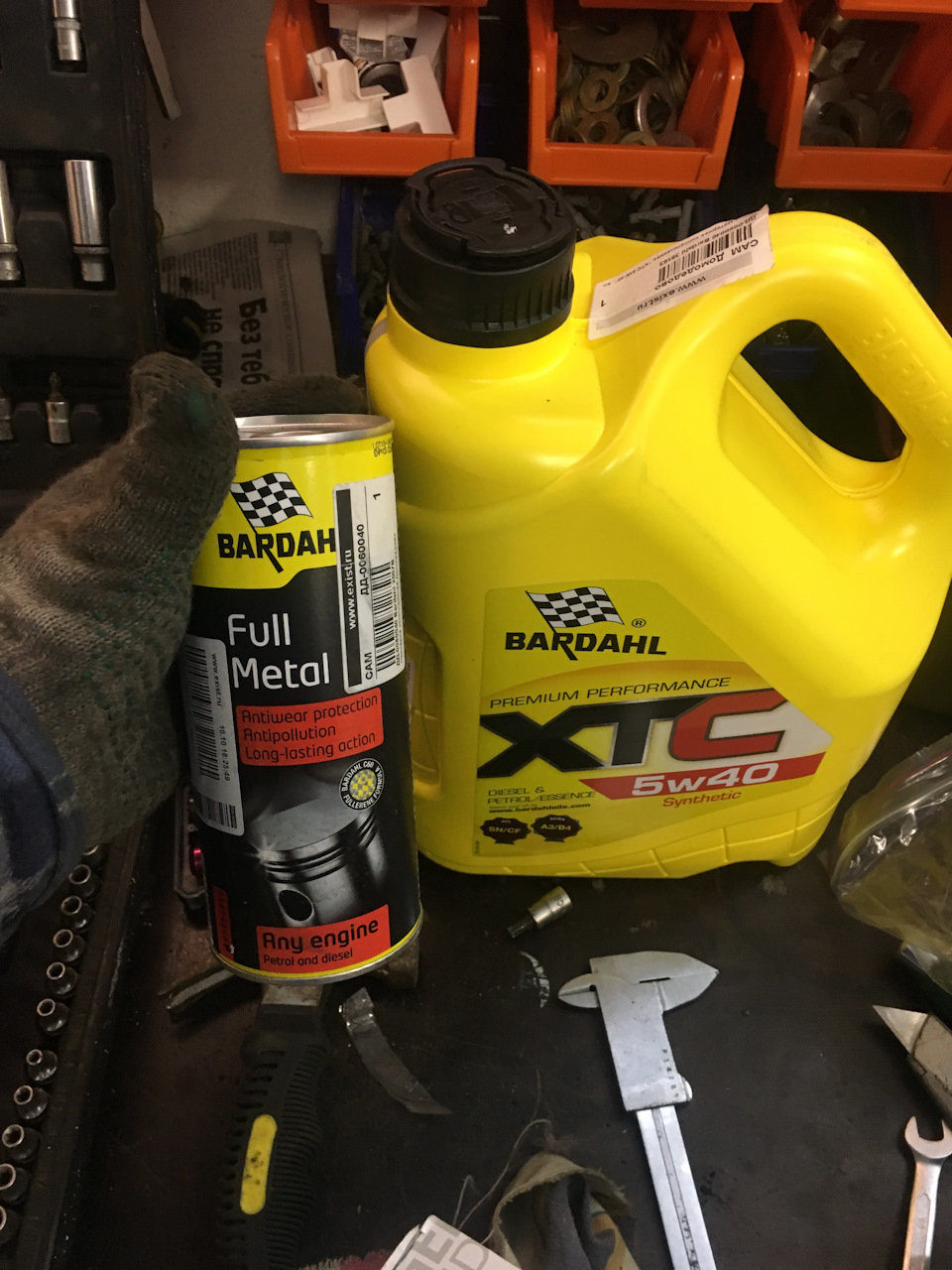

После этого уже залил привычное для мотора масло Bardahl и их же присадку.

1032B Промывка масляной системы двигателя "Engine Flush"
2007B Комплексная присадка "Full Metal"
36163 Масло моторное синтетическое "XTC 5W-40"

LN2502 Препарат для раскоксовывания двигателя "ML202"

>А судя по следам на термостате, надломил я его, еще при установке,
кто-то еще верит надежность метал. термостата? уже с ним, по-моему не один и не 5 человек нахлебались. Остаюсь на мнении качественный пластик оригинал, лучшее решение.

помпа менялась впервые? Как снялась? Тоже через 10-15 предстоит лезть. Герметик или просто прокладка?
судя по новой помпе, то что на литье крыльчатка. да необработанная, это просто неэффективность и пустые потери энергии…
Ну на счёт термостата, дело не в самом корпусе, а в латунном штуцере, у меня вообще проблема с болтами, не умею рассчитывать силу. На работе на трансформаторах постоянно вывода отламываю🤷🏻♂️
На счёт раскоксовки, вроде ничего не засохло, шприцем откачивалось.
Я думаю помпу до меня не меняли, снялась без проблем, была только резиновая прокладка. На счёт ее неэффективности позволю себе с Вами не согласиться. Мне показалось, что машина прогревается побыстрее, а печка стала жарить сильнее, площадь лососьей побольше, но может просто показалось.
там же по-моему два металла разных соприкасаются, вот и гниет все подряд, хотя и личности всякие бывают :D, зачем трансформаторам терминалы ломаем :D?
насчет помпы понял ничего сверхестественного не было, не застряла в блоке, вытащилась ок, а болты? новые?
насчёт лопастей, судя по фотке они вроде действитенльно массивнее и больше, поэтому наверное не кажется, но неэффективность это не отменяет, что толку качать жидкость по системе быстрее, больше, если мотор не отдает больше тепла ;
Болты все те же закрутил, помпа, Вы правильно поняли, не застряла, я сам не ожидал, сколько записей читал, у многих проблемы были с ней, но мне повезло.

Вот это точно крутое ТО. хотя сам бы не рискнул лить раскоксовку. Есть изменения?
Я особо не заметил, компрессию ни до, ни после не замерял, так как нечем, сейчас бы использовал пенного валеру. А чего страшного?
На больших пробегах много лишнего смыть может с поршней. Много статей было про раскоксовку
Ну так она вроде для того и призвана? Масло есть по крайней мере двигатель не начал.
