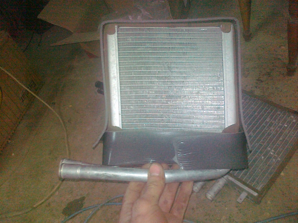

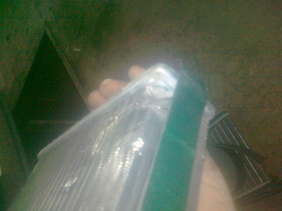

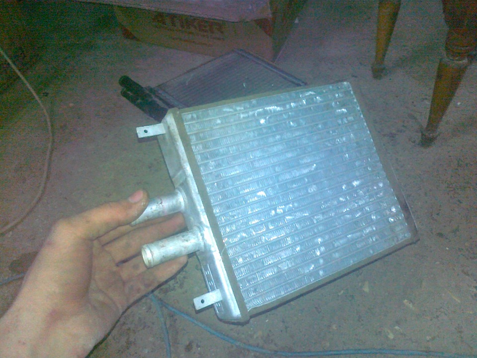

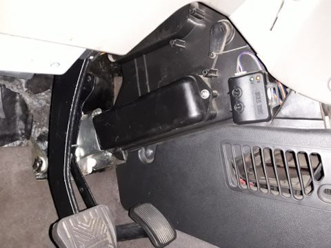

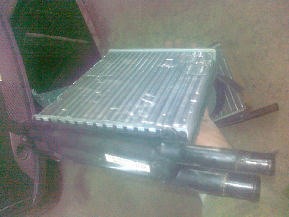

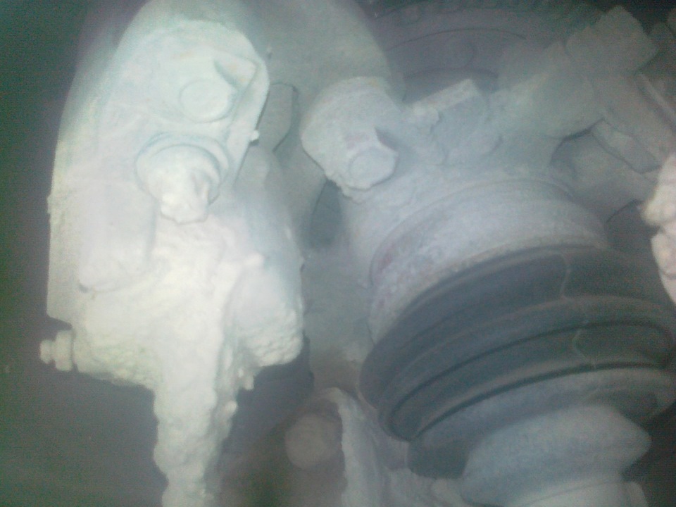

Салам! Недавно с приходом холодов стал наблюдать что окна потеют. Открыл боковины торпеды провожу рукой, а а там следы тосола. Радиатор менял летом. Лузар мать вашу. Думал поставлю медную от газ 3110 переделаю. Поехал на рынок и наткнулся на радиаторы печки гранта и приора полностью алюминевые. Цена обоих радиатор 500руб (на разборе так стояли, вроде не текут.) Дай думаю сделаю эксперимент. Купил обе и еще в добавок не смог не купить стабилизатор грантовский. Раскидав все за и против решил поэкспериментировать с грантовским радиатором печки, приоровский по размерам точно такой же как у калины но штуцеры маленькие и смотрят в салон. Нужна серьезная переделка поэтому выбор пал на легкий вариант с грантовской. он резмерами не подходи и однорыдный тонкий но его штуцеры точно так же как у калины выходят в подкопотку. Обклеил радиатор самоклеюшей губкой и в путь.

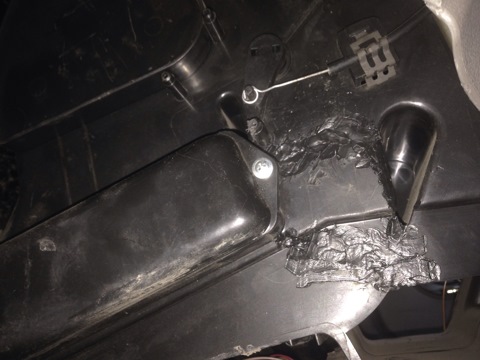

Короче итог отлично греет и все без косяков получилось. Сидит радиатор мертво. Разрезы на корпусе печки клеил термоклеем. Результатом доволен. Если колхозить не хочется то можно и корпус грантовский воткнуть но для этого надо панель снимать, а этого пока делать не хочется

Уплотнитель радиатора термостоек? Выдержит нагрев постоянный?

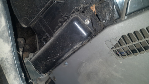

а как он встал? Без колхоза в корпус печки?
чуток пришлось поколхозить
а можно фотографию, как он встал
я закрыл его шумкой упакован он
Чем именно велик гранто радиатор печки ?
он ничем не велик. Он наоборот тоньше. Он цельно алюминевый надежный
И как грантовский греет . лучше или так же он по толщине только другой ? Приоровский втавлян в корпус печки ?
Чем лузар греет лучше, и малое сопротивление у него я читал это сделанно из-за малый круг через печку. Приоровский я уже снятый купил незнаю где бывает
