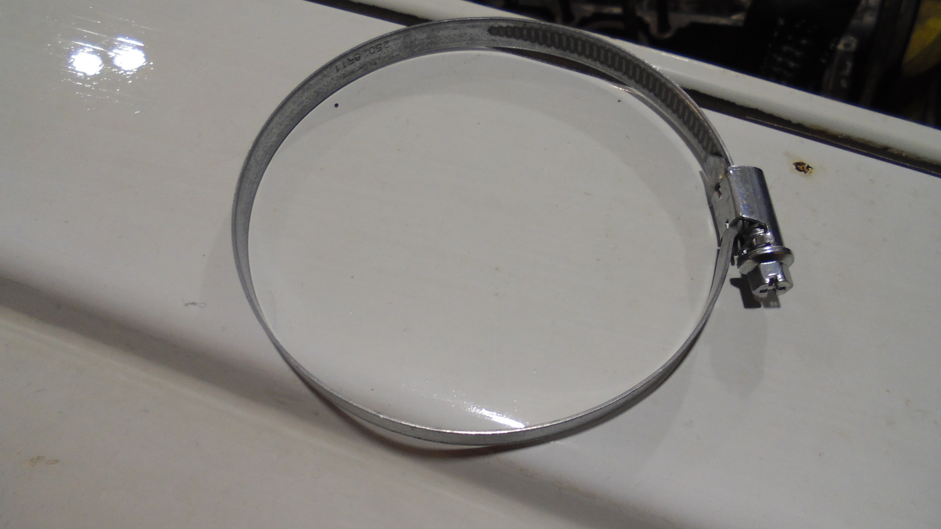

Этот хомут надеваю на гильзу, иначе гильзу вот мне не снять, так как она сидит крепко, а за хомут можно зацепить монтировочку
Двумя гвоздодёрами, зацепившись за хомут, снимаю гильзу. Отвёрткой я закрутил хомут. Без хомута инструменты соскальзывают. На хомут также накрутил проволоки для увеличения площади зацепа.

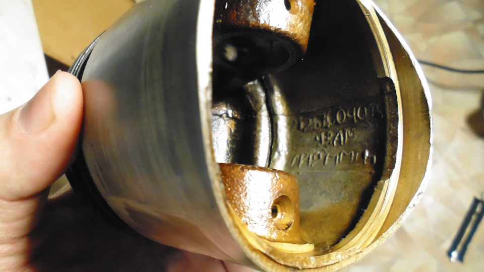

Ну и надпись внутри поршня. Наразборчиво, накаких знаков или меток групп размерности не увидел.

Всё что вы сделали — порождение лени! Не хотелось "лишнюю" работу делать! А ведь снять мотор — заняло бы меньше времени и сил чем вы потратили на снятие одного поршня. Да и слукавили вы! Для снятия одного поршня обязательно приходится снимать две гильзы! Как говорил Матроскин, — Теперь ты ещё пол дня за ним гоняться будешь, чтоб фотографию отдать" — то есть сколько сил потребуется для сборки всего обратно?! Вы потратили 8 часов на то, что можно было сделать за 2-3 часа! Истинно русская черта — создать себе проблемы, а потом "героически" их преодолевать. И что в итоге? Всё равно всё снимать для установки другой поршневой! И для справки — чистить ржавую гильзу — сродни разведению костра на паркете. Размерная группа, вес поршня указаны на его донце, а не внутри. Не обижайтесь, всё приходит с опытом.

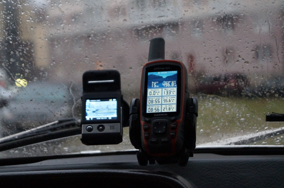

мой рекорд "газ в пол" по спутниковому навигатору 144 км в час на двигателе 1,5л при главной паре 4,22 на фото одна из поездок-133 км в час. А стрелка спидометра-да, она упирается в ограничитель, ведь спидометр показывает часто, и даже как правило, неправильно.

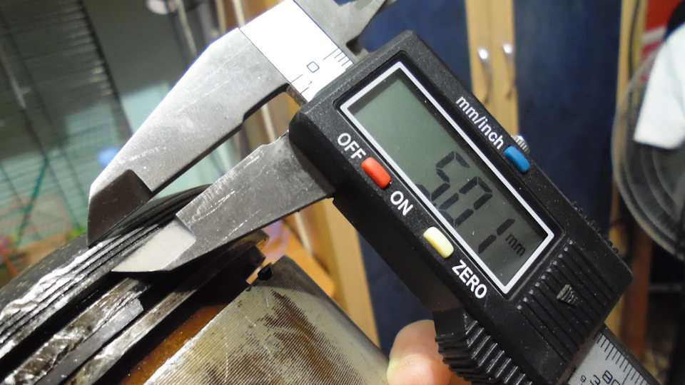

То есть не гильза, а внутри поршневого пальца обломок неправильно взятой для этой работы гайки. Что оказалось? никакого поршня 1,6 нет, а есть поршень 412-й, проточенный, видимо на заводе, на 2,5мм, и ставший "101" поршнем. Так как на нём огневой пояс — всего 5мм. Плюсы-можно взять поршень 412-й и проточить его на станке и подогнать по весу. Или поршневую купить 1,7л под этот колен вал.
Как я понял, у Вас двигатель 1,6, но с 412-ми поршнями, которые подрезаны? Я вот не могу по фото оценить степень выпуклости днища. Оно тоже обработано?

Размерные метки набиваются на "макушке" поршня, со стороны камеры сгорания.
Увы, на поршнях ничего нет. Предполагаю, что это проточенные на станке поршни.

Докрутились, Москвичу комфортная скорость 100км/ч чуть больше. Методика, действительно, сложна, как на субару апозите
Москвич, спокойно может и 180
В мечтах разве что
1SRACER1

Под горку и попутном ветре с главной парой 3,89 и Дэ
Да, двигатель 1,6, высота огневого пояса 5 мм.
А днище?
