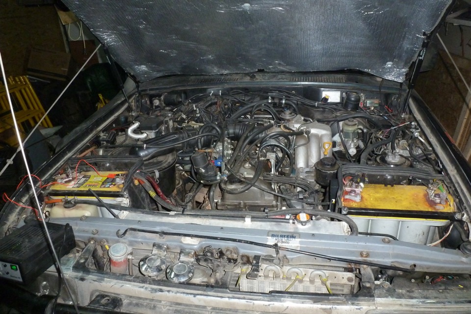

Во второй раз озадачился вопросом автоматического отключения от системы электропитания автомобиля второго аккумулятора. На который у меня выведены дополнительные финтифлюшки в виде пары Webasto (подогрев двигла и салонный отопитель), лебёдка и люстра.
Полез в инет искать приемлемые варианты и наткнулся на УРА-1000.

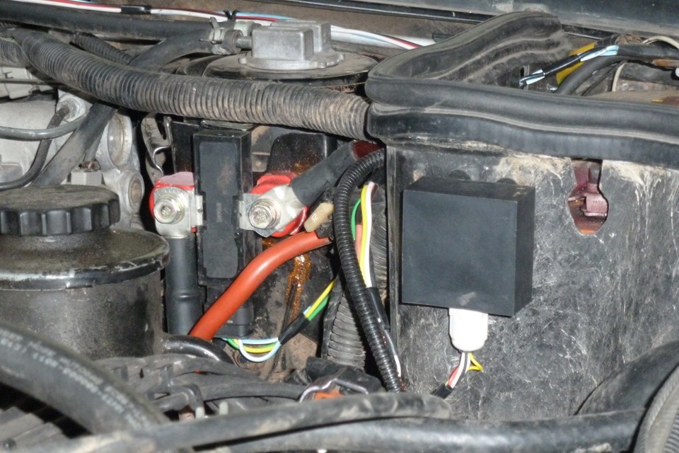

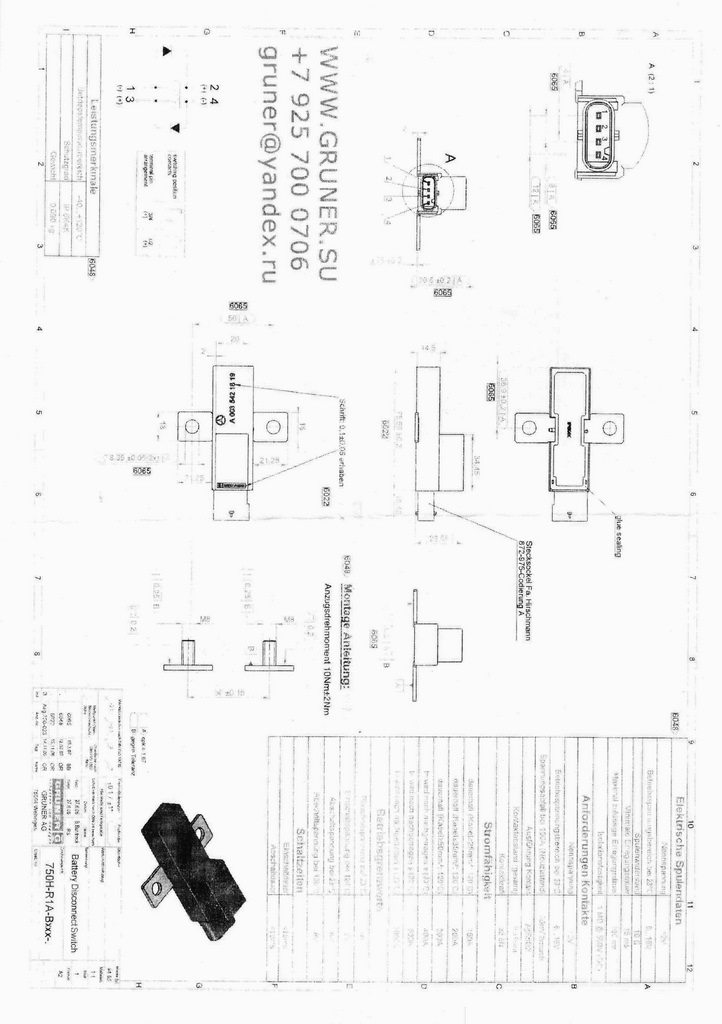

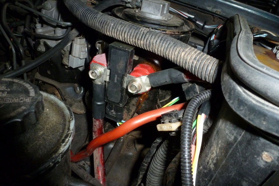

Который работает в паре с размыкателем массы Gruner 750H.
Выгодно для меня этот вариант от УРА-600 отличался своими малыми габаритами да ещё тем, что сам Gruner у меня уже был в наличии (а его стоимость в цене полного комплекта что-то в районе 50%). Оставалось докупить к нему только саму УРА-шку :) Да взял ещё родную Gruner-овскую фишку.

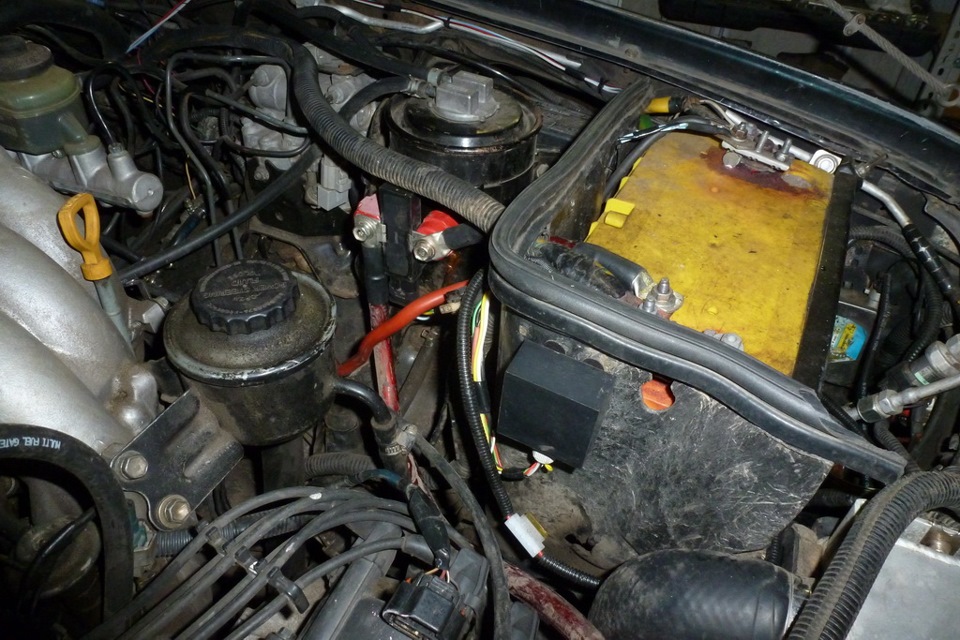

На моей 80-ке Gruner просто великолепно совпадает по местам крепления шпилек, при помощи которых крепится штатный абсорбер.

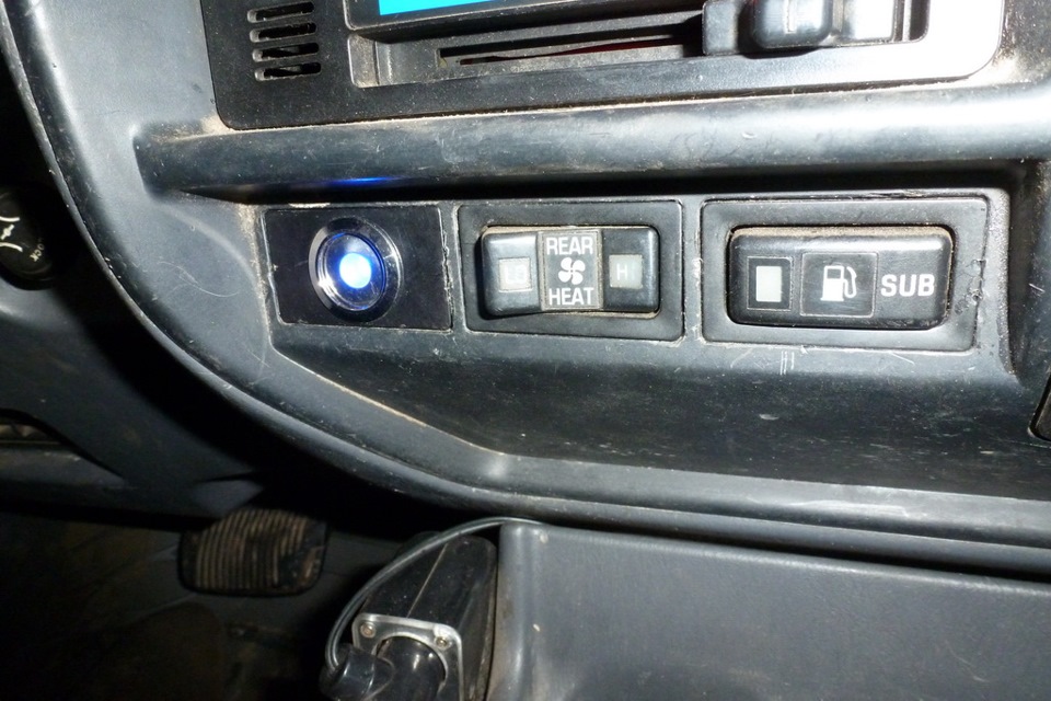

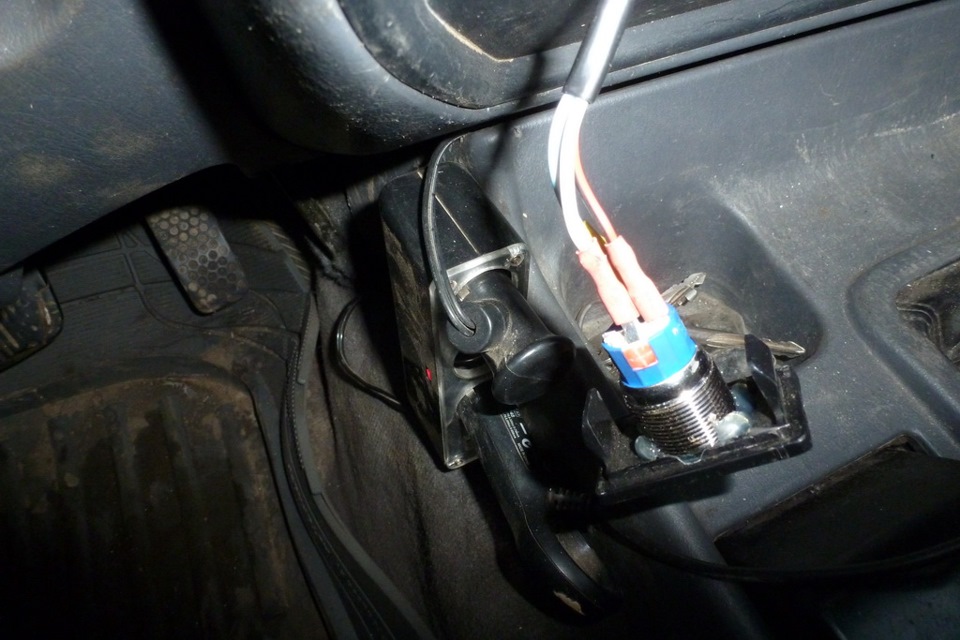

Кнопку управления врезал в штатную заглушку штатного места под штатную кнопку (во маслицем-то намаслил :) )
Диаметр кнопки таков, что, если с обратной стороны зафиксировать её прилагающейся гайкой, то на место заглушка не встанет — гайка будет мешать. Поэтому приклеил её термоклеем.

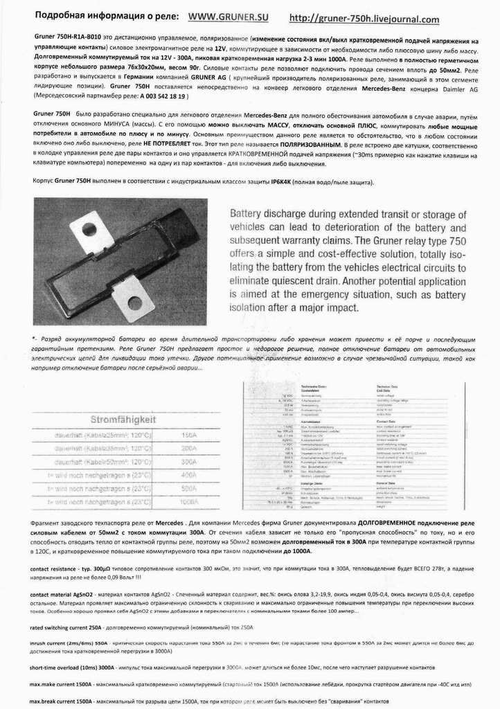

Подробное описание назначения и характеристик можно посмотреть, например, тут: УРА-1000
Теперь могу не переживать, что у меня webasto или включенная на стоянке люстра высосут аккумы так, что не смогу завестись :)

не, в стоке на бензиновой 80-ке стоит только один аккум.
ставил сам, сначала просто параллельно, потом переподключил с помощью УРА-1000.
конечно потребовались. как минимум 50 мм, чтобы их соединить между собой

У меня грюнер стоит именно для отключения второго, дополнительного, аккумулятора. Он отключается, когда на основном падает напряжение ниже скольких-то там значений. И дополнительный аккум становится резервным на случай, если сядет основной. Другое применение: я могу в базовом лагере включить люстру и не опасаться, что потом не заведусь. Высадится дополнительный аккум, а основной останется нетронутым.

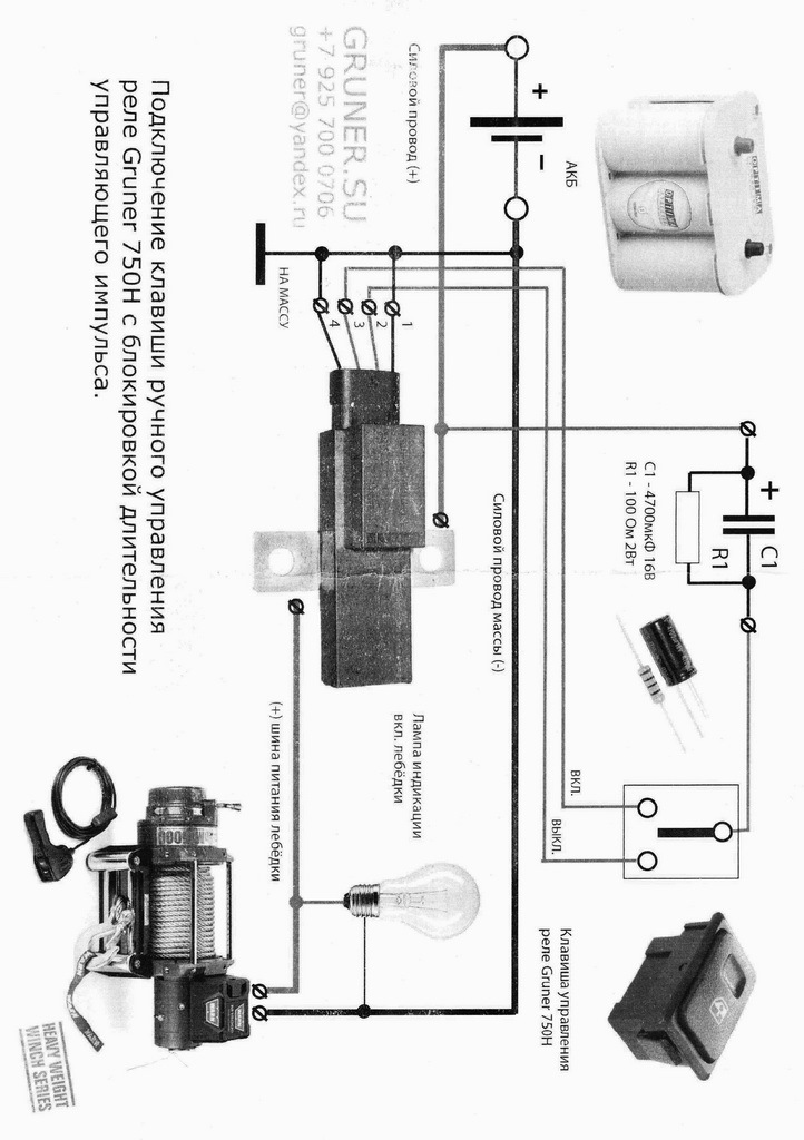

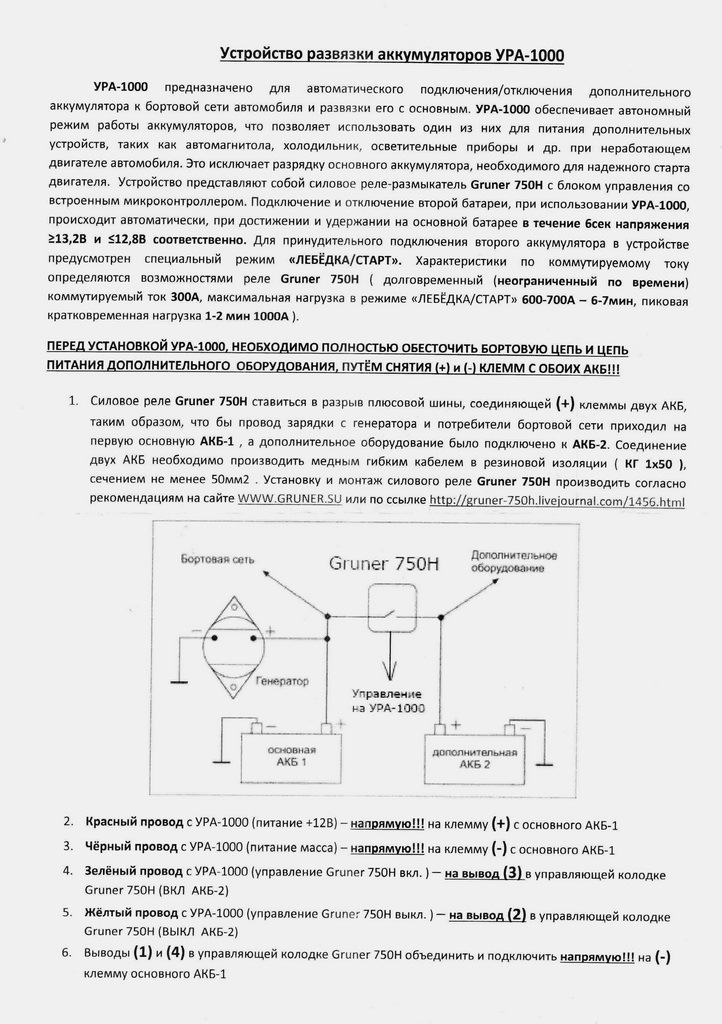

Схемку аль чиртёж. А то не понятно зачем так много разного оборудования.

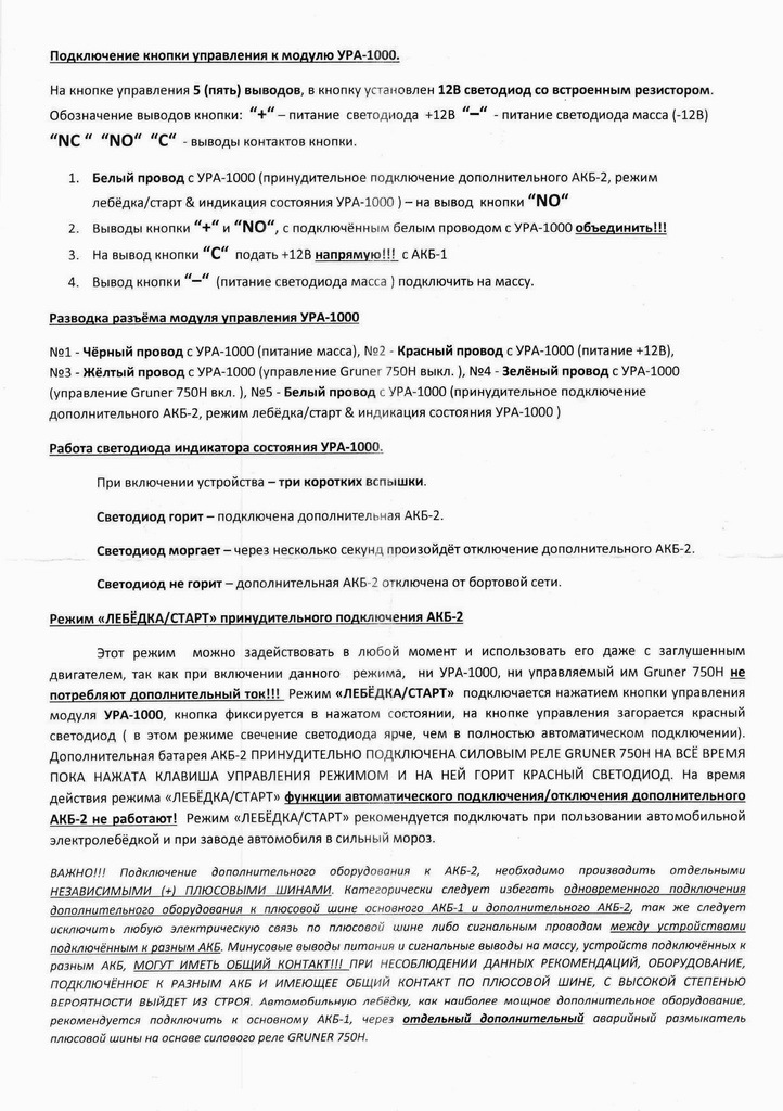

дополнил сканами инструкции
УРА 1000, как я понял, это Устройство Развязки Аккумуляторов.
Т.е., устройство управления 2-я аккумуляторами.
Общая схема управления включает в себя:
— АКБ1,
— АКБ2,
— непосредственно, сам блок управления "УРА 1000" из которого выходят провода, соединенные через…
— соединительную колодку с проводами, соединенными (какими куда?)
— кнопку управления, к которой подключены провода (какие, куда?)
В приведенных Вами описаниях есть всё что угодно, только нет самого главного, СХЕМЫ, ИЗ КОТОРОЙ ВИДНО, КАК СОЕДИНЯТЬ МЕЖДУ СОБОЙ ПРОВОДА ЭЛЕМЕНТОВ, ВХОДЯЩИХ, собственно, В СХЕМУ "УПРАВЛЕНИЯ РАЗВЯЗКОЙ АККУМУЛЯТОРОВ".
Не все сильны в электронике и по Вашему описанию составить правильную схему соединения проводов, чтобы потом без проблем "развязать" два аккумулятора.
Нужна "Нормальная Схема Управления Развязкой Аккумуляторов", из которой видно, как соединены между собой посредством проводов все элементы, которыми управляет ваш блок "УРА 1000".

Большим преимуществом УРА-1000 по сравнению с УРА-600 является особенность работы поляризованного реле Gruner 750H, которое ни в состоянии ВКЛ, ни в состоянии ВЫКЛ не потребляет электричество, в отличии от нормально выключенного силового реле в составе УРА-600, постоянно потребляющего в состоянии ВКЛ (доп. АКБ подключено) более 2А. Дополнительным преимуществом УРА-1000 является индикация подключения дополнительного АКБ и опциональная возможность реализации принудительного отключения доп. АКБ, эти функции недоступны в УРА-600!

А что вы понимаете под словом "долговременная работа"? УРА-1000 сделано на основе реле Gruner 750H, это силовое реле обеспечивает протекание через свою контактную группу тока в 300А в течении неограниченного времени, и тока в 1000А в течении порядка 1-2мин. Опишите пжлст силовую электроустановку в автомобиле ( конкретный генератор + конкретный тип АКБ ), которые смогут выдавать постоянный ток в 300А хотя бы в течении 15-20мин ?! У УРА-600, тоже долговременная работа не на 600А, а на 400А и 600А указаны в качестве максимального кратковременного тока.
