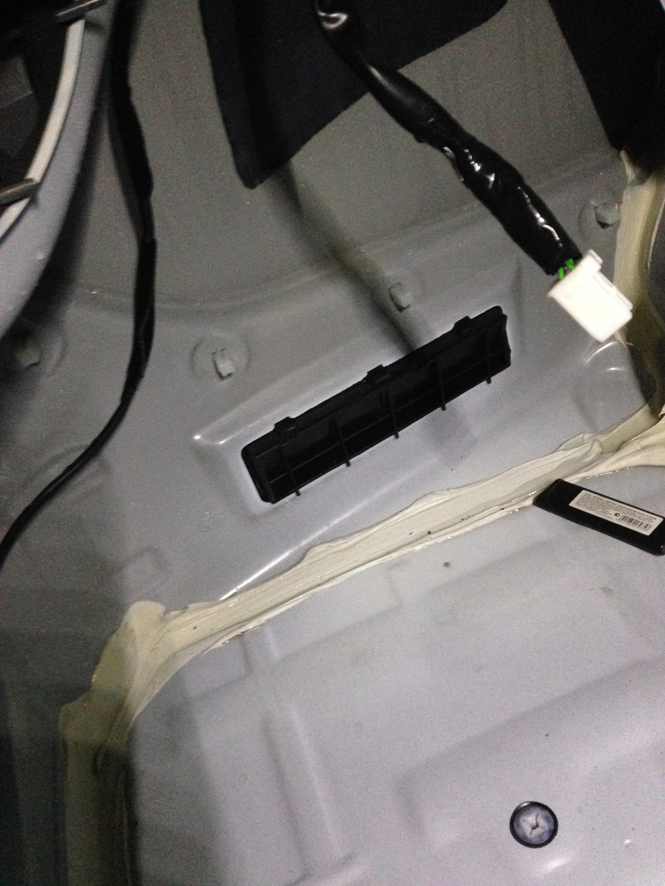

1. Снимаем обшивку . Для этого откручиваем Клипсы ( обшивка снимается очень легко ), кстати не тяните за ручку закрытия багажника она прикручена на 2 шурупах, для ее снятия отщелкиваем пластмассовую крышку и откручиваем ручку, и снимаем обшивку (1,2,3,4 фото).

7. Дальше наша задача протянуть провода до магнитолы. в багажнике мы видим серый паралон котором заткнуто отверстие (13 фото) туда мы протягиваем провода от камеры это один тюльпан и + провод, протягивать их лучше 2, так как другой тянет их с салона.

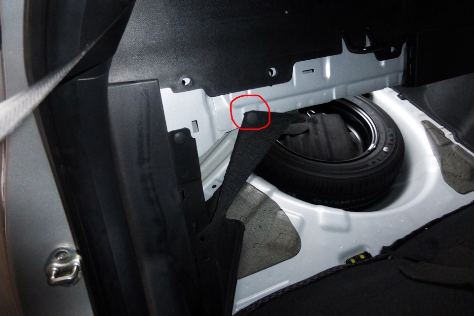

8. Дальше снимаем пластмасски порогов, уплотнитель и тянем провода по порогу водительской стороны (фоток не делал думаю тут все ясно) и тянем до магнитолы.
