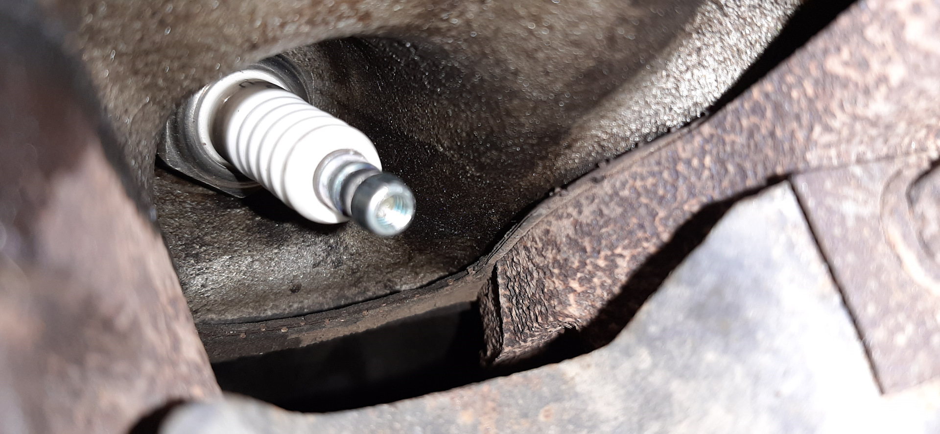

Всем привет! Случилась непонятка со свечами…сразу отмечу, что машина работала и вдруг затроила. В движении происходит следущее:трогаешься, подтраивает и тупит, а потом начинает с пробуксовкой очень бодро разгоняться. Едет дальше довольно бодро на всех скоростях. Притормаживаю до нуля, трогаюсь и все повторяется. Всю зиму отъездил нормально, все произошло буквально 2 дня назад. Что стоит новое: провода NGK, свечи Denso w20epr-u, катушка оригинал, лямбда pierburg, датчик ож на мозги оригинал hyuindai, крышка трамблёра JP, бегунок Bremi. Датчик-сопротивление на топливо оригинал. А на фото свечи выглядят так. Причем второй комплект за 2 дня.

Выкинь пружинки от колпачков ВВ проводов на свечи. Посадочные конусы крышка трамблёра JP длиннее чем оригинал и колпачки ВВ провода не обхватывают их до конца. Ну срезать их с ножовкой, по мере, если действительно нужно. И наконец, на этом двигателе завод ставил свечи Bosch 0 242 229 656 (WR8DC) на что отвечает Denso W16EPR-U, а не W20EPR-U.
По оригинальному каталогу свечи подбирал, двиг c18nz. А что с пружинками не так?
Если под оригинальному каталогу имеется ввиду каталог Денсо то тогда пофиг на его. Производитель двигателя лучше знает какие свечи нужны чем производитель свечи. Ну пружинки я всегда выкидываю, не хочу что они прикасались на массу. Я не электрик и не могу объяснить. Так мне посоветовали и я так делаю.
Каталог elcats от Exist.ru
Пофиг! Поменяй свечки на калильное число 16. Двадцатки "холодные" и плoхо самоочищаются. У меня движок тоже c18nz.

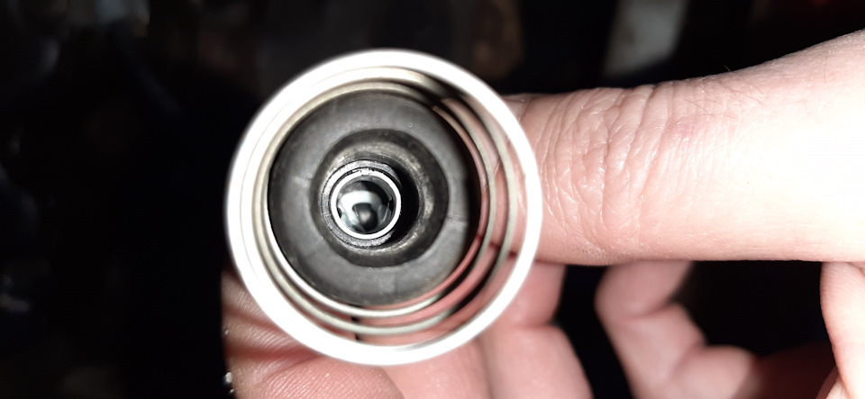

Колпачки ВВ проводов почисть внутри хорошенько спиртом. Изолятор свечи тоже. Плюс замочи свечи в преобразователе ржавчины на час-два, потом зубной щёткой протри легонько и закинь в спирт, чтобы преобразователь снять со свеч. Установи все обратно и пробуй.
Так я вчера поставил новый комплект свечей, а сегодня изолятор в копоти. Наконечники чистые, заглядывал туда. Все блестит, т.к. новое. Читал, что именно копоть это прорыв газов, но на 8 свечах за 3 дня? Просто такое встречаю первый раз за всё время…

Какая вина свечей по фото? Первое — свечи по данному фото вообще не при делах ну никак вообще. Второе — свечи Denso на сегодняшний день лучшее предложение на рынке по цена+качество, особенно это касается серии TT.
Так я и не говорю, что свечи плохие. Всегда их использую. Вот почему копоть на изоляторе? И расход большой… Когда были проблемы с расходом из-за датчиков, изолятор чистый был… я в замешательстве…куда копать…

Вот так колпачок и свеча сейчас, опять копоть на изоляторе, хотя свеча новая. Проехала 30 км.
Попробуй сменить заправку. Очень даже возможно, что дофига ацетона в топливе. Но колпак свечной спиртом надо чистить обязательно!

Я вообще не понимаю, как это копоть там образуется, если новые провода и свечи !но судя по нагару, или это тень или это богатая смесь
Все, что накопал в инете это прорыв газов из циллиндров через свечу, но сразу у 8 свечей? Может от того, что весна и сыро на улице? Кстати сегодня езлил километров 15 по делам и все норм, не троила…странно все это…
