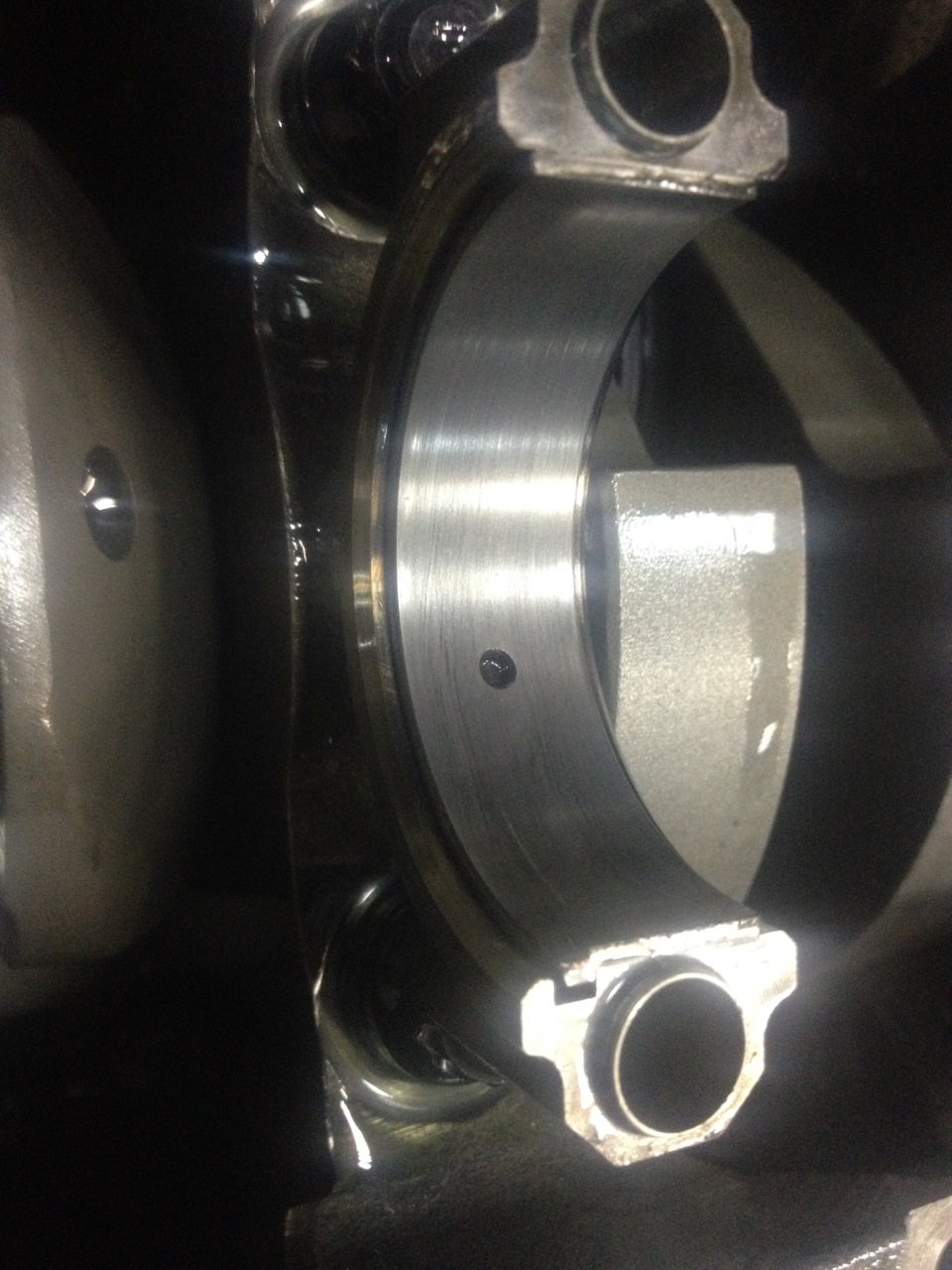

7. Вкладыши, шейка вала.
Вкладыши используются "ACL", еще с давних времен компания зарекомендовала себя на мировом рынке тюнинга. Практически все "боевые" моторы построены именно на них. Есть конечно и исключения, но лично наша компания использует именно их.
Состояние вкладыша отчетливо видно по фото, можно сказать что он новый, и был только что установлен.
Шейка вала. Так же состояние видно по фото.
