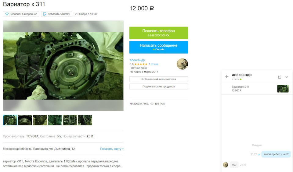

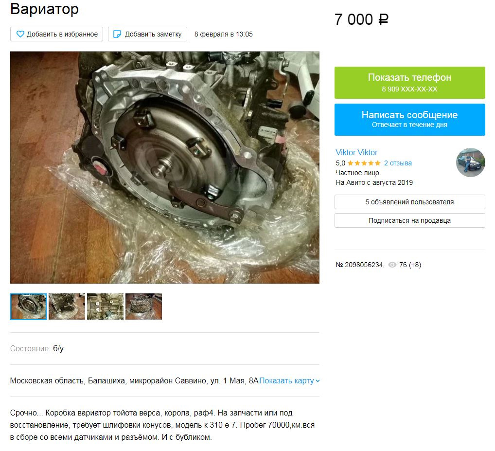

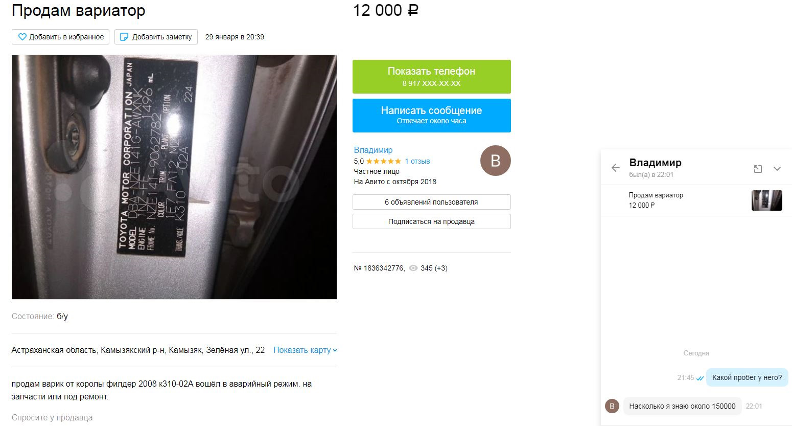

Могу накидать скриншотов с авито где вариатор даже 150т не доехал.
