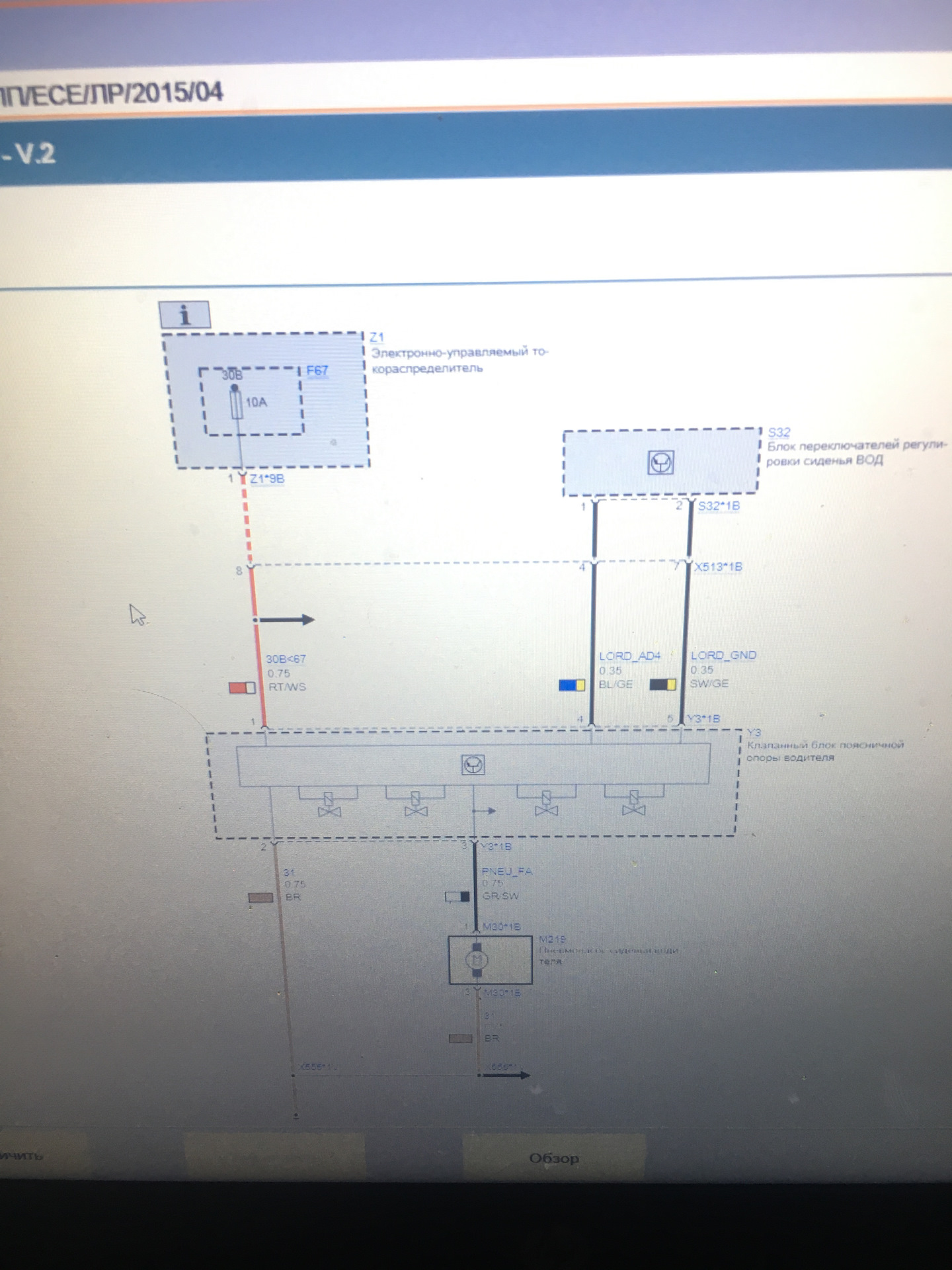

Когда наступают длинные выходные и ты не знаешь чем заняться, в голову лезут мысли о дооснащении чем либо своего любимого авто! Меня посетила мысль о замене моего электро салона на электро-спорт.
Если кто-то сталкивался с такими задачами поделитесь, пожалуйста, опытом! Требуются ли какие-то дополнительные модули, блоки? Или все меняется предельно просто? Если кто-то знает хороших, опытных электриков поделитесь контактами.

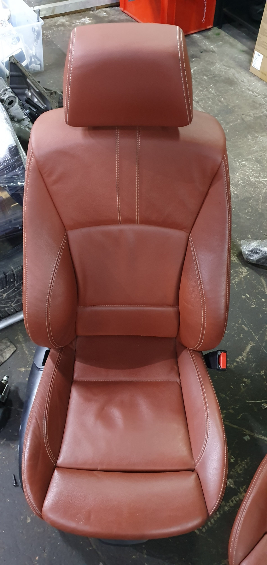

Берешь покупаешь у меня фуловые сидения со всеми подкачками, решулировками и ставишь. И вуаля, радуешься)
Белый салон, в белый авто — слишком много белого 😅
Наоборот у меня все белое .кайф
Так у Вас авто чёрного цвета, у меня белого. Если брать белый салон, то тогда уже и белые туфли или кроссовки, белые джинсы, белую рубашку или футболку 🤣
Тоже долго думал поставить себе спорт салон, искал варианты, но нормального за адекватные деньги на тот момент не было. В итоге взял себе комфорт салон от f15. Установка заняла часов 7. Теперь моя спина не нарадуется, огромное количество регулировок с помощью которых можно настроить себе сидушку по вкусу, 3 подкачки (боковухи + 2 лордозы: нижняя и середина), плюсом у пассажира появилась память сидений.
Из минусов сами сиденья чуть повыше, но мне при моем росте не критично.
Ставил в Dopbmw.
Проблем ни каких нет, сиденья с блоками должны бить, прикручиваешь, сравниваешь схемы и все ) дел на пару часов . Могу помочь ) пиши в личку если что .

Так полагаю в тисе есть схемы?!
В рангольде, для пояснички 0,75 тяни до z1 67 пред
Один плюс на подкачку провести
