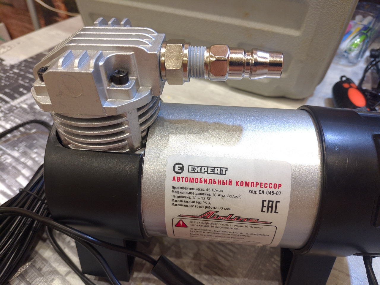

Компрессор EXPERT в сумке (45л/мин., 10 АТМ). Да, да, 45 литров в минуту — это уже хороший показатель. Коробка красочная с изображением самого компрессора и указанием его плюсов и характеристик. Характеристики вполне достойные (но будем проверять)
В коробке, в пенопластовом "кейсе" находится сумка с компрессором. Также приложен паспорт изделия, инструкция и гарантийный талон. Большим плюсом, я считаю, гарантию — ТРИ года. Понятно, что компрессором пользуемся редко, поэтому расширенная гарантия радует!
Компрессор металлический, довольно тяжелый — более двух килограмм (вес без шланга и манометра).
Пластиковые лишь только торцевые крышки. В одну такую крышку встроен светодиодный фонарь, что в темное время суток поможет при накачивании колеса, вернее при поиске ниппеля))) Забегая вперед скажу, что шкала манометра светится в темноте, наверное, покрыта фосфором. Свечения достаточно, чтобы определить накачанное давление в шине. Также на крышке расположены два выключателя — один включает компрессор, второй — фонарь.
Минусом, хоть и не существенным, для меня стало отсутствие какой либо ручки у компрессора. Приходится его брать либо за штуцер, либо обхватывать мотор ладонью. Но это уже перфекционизм во мне заговорил)) Опять же в дороге не до придирок, достал, накачал и убрал)

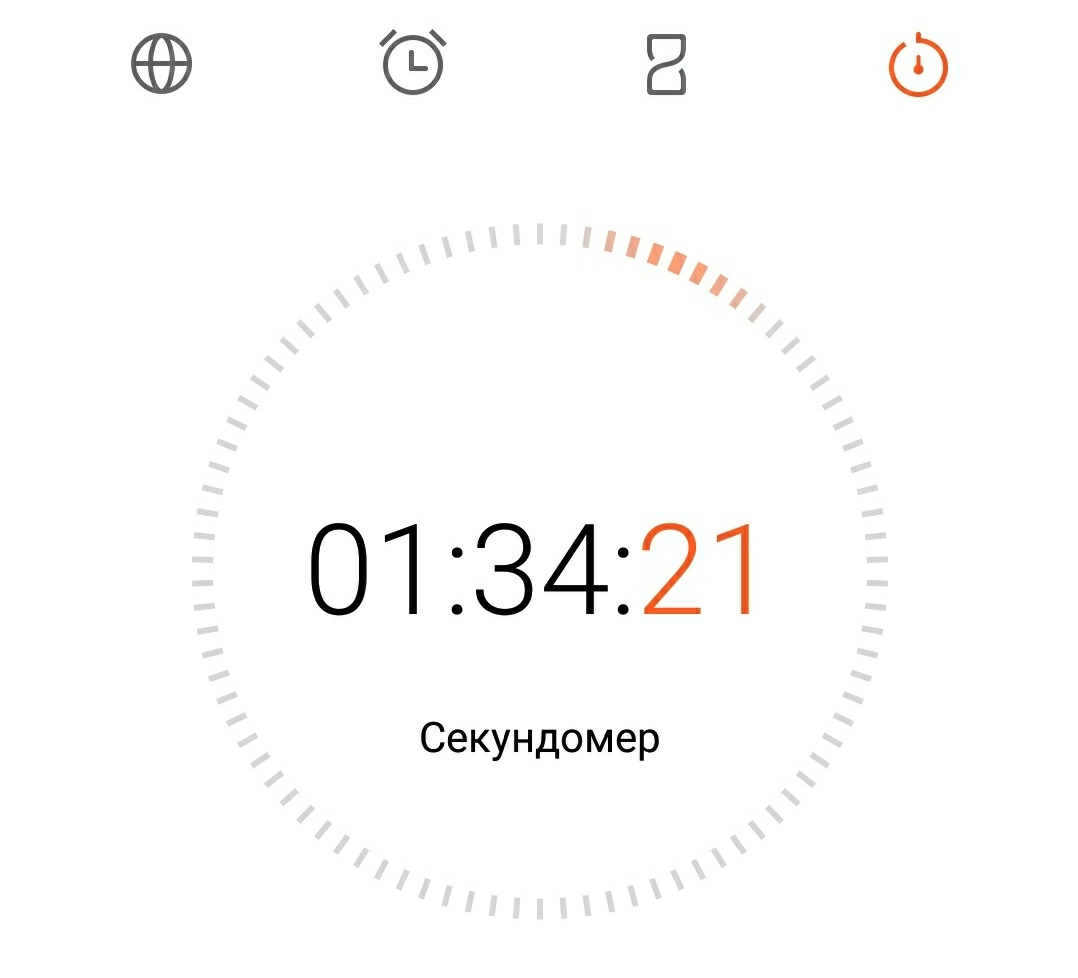

Ну что, теперь тест)) На коробке указано, что колесо 14 диаметра этот компрессор накачивает от 0 до 2 атм за 2 минуты! Проверим! Тест проводился при температуре воздуха +6. Колесо 185/60 R14.
Итак, спустил колесо до нуля
И начал накачивать компрессором, при запущенном двигателе с напряжением в бортовой сети 14,2 В (по бортовому компьютеру). Колесо накачалось до 2 атм за 1 минуту 35 секунд! Солидно, я бы сказал.
Манометр во время накачивания, естественно, чуть завышает показания, где-то на 0,1-0,2 атм. Это и понятно, у всех так, так как нагнетается воздух очень быстро и в шланге создается избыточное давление. При выключении компрессора показывает реальное давление. Кстати, манометр не врет. По крайней мере, при сравнении с моим "эталонным" манометром.

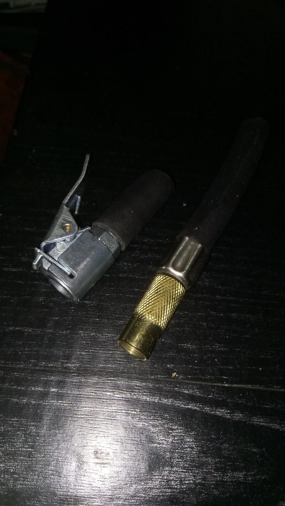

Поставил ниппель-защелку. теперь крутить не надо. сегодня им и качал.)))
Тоже такую заказ с алика. У нас в магазинах не нашел защелку с резьбой.
я брал в магазине по 35 рублей. железная мне не понравилась(сифонит и кривая). а пластиковая само то. садится на ниппель и мягко зажимает. штуцер одел на шланг без хомута. очень плотно.
AntKuv
срезал. метал просто г…
AntKuv
пластик лучше. этот не держит.

Если есть возможность — вскрой посмотри какого размера электромоторчик стоит внутри. А то я тут пару дней назад когда провод своему агрессору наращивал, вскрыл корпус ради интереса (ну и на коробке спецом была иллюстрация что внутри большой движок стоит). В итоге нашел там внутри большого красивого корпуса такого же тщедушного малыша, как и у 300-от рублевого качка
Надо посмотреть.
Вот, наверное, из-за этого агрессоры так сильно нагреваются.
Надо вскрыть и этот и агрессор))
Все они с одного Китайского завода. +- одного качества.
Оребрение цилиндра тоже наверняка пластиковое и бутафорное.

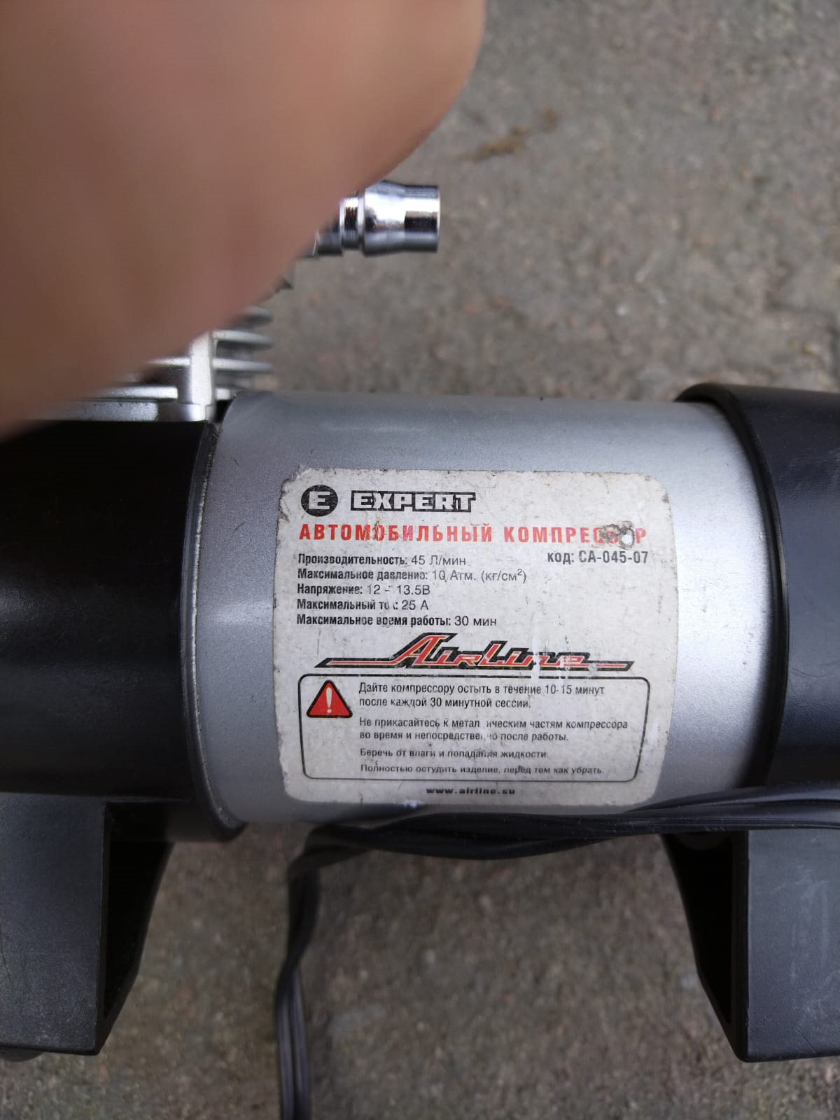

У меня похожий компрессор уже лет 8. Внешне абсолютно такой же, только шкала манометра не светится. Удобный, засчет витого шланга. Из недостатков — то, что кабель дубеет у него на морозе, один раз уже пришлось перепаивать. Еще, судя по моему "эталонному" манометру, привирает он на 0,2 атм.
С проводом у большинства беда. Даже интересно, как себя поведет этот)))

Этот тоже греется, через 5 мин. работы можно "Яичницу" жарить. Моё колесо R17 качает 4,5 мин и нагревается до 100гр. Да ещё и быстросъём отвалился, стенка тонюсенькая, таких не найти. пришлось пересверлить на переходник 1/8 на 1/4. Вообщем пожалел что купил. Но вот читая отзывы, не ужели другие компрессоры ещё хуже?
Есть и хуже)) у меня был аллигатор 40 л. Вот тот грелся жутко мгновенно и тарахтел еще. Но он и перегорел быстро))

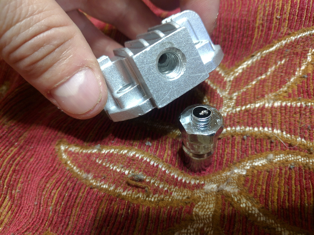

Вот посмотри какая стеночка была у родного. Чуть надави и отвалится
Экономисты блин
IgorNik-ch
Ну что, постигла и меня эта участь)) буду искать переходники и резьбу резать
Сочувствую, я в прошлом году токарю отдал, сделал быстро и качественно, всё работает пока. Только я редко им пользуюсь.
