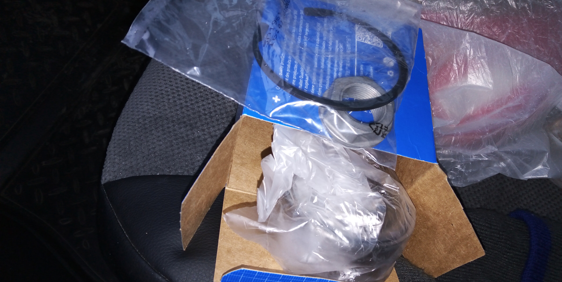

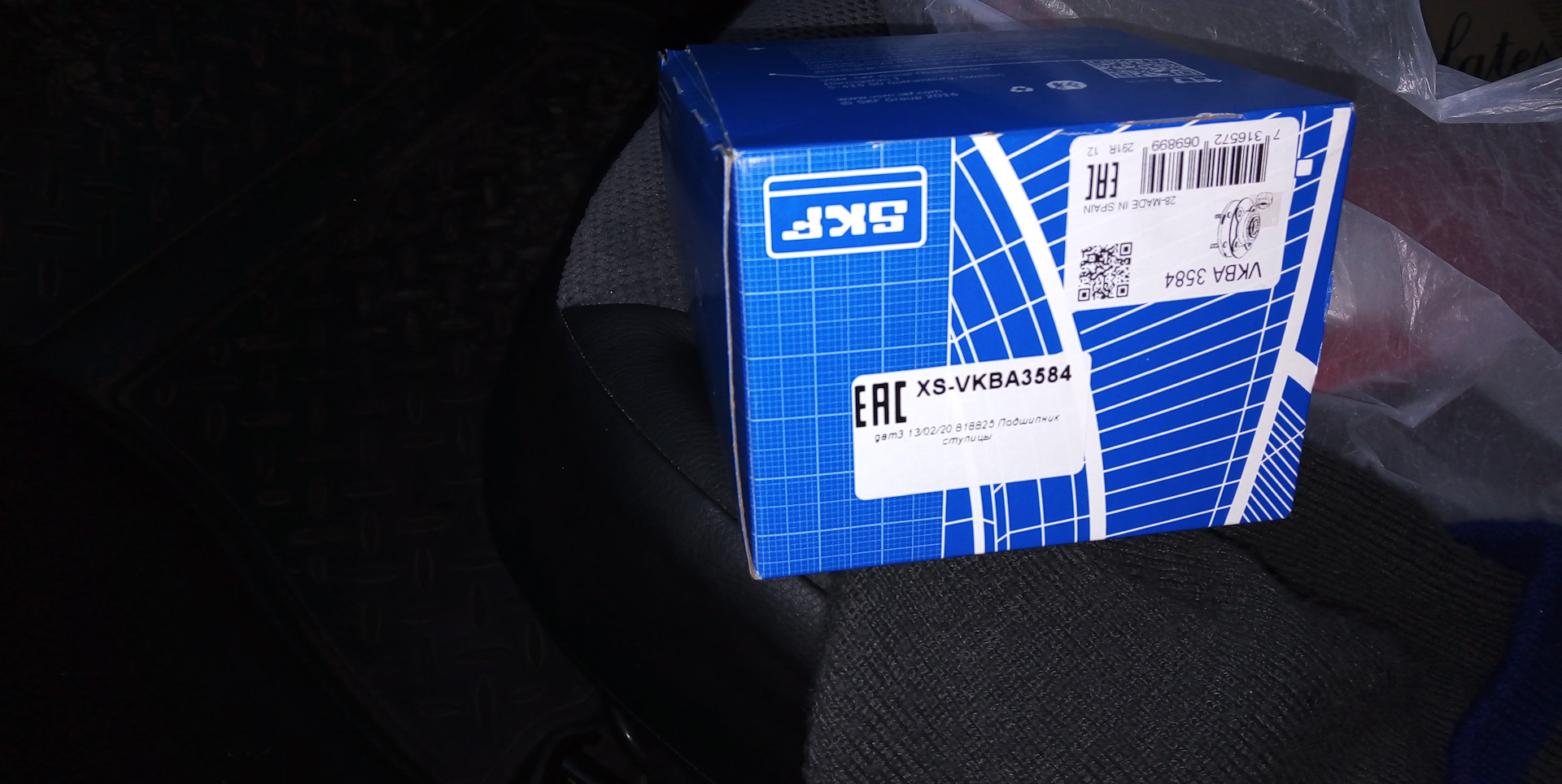

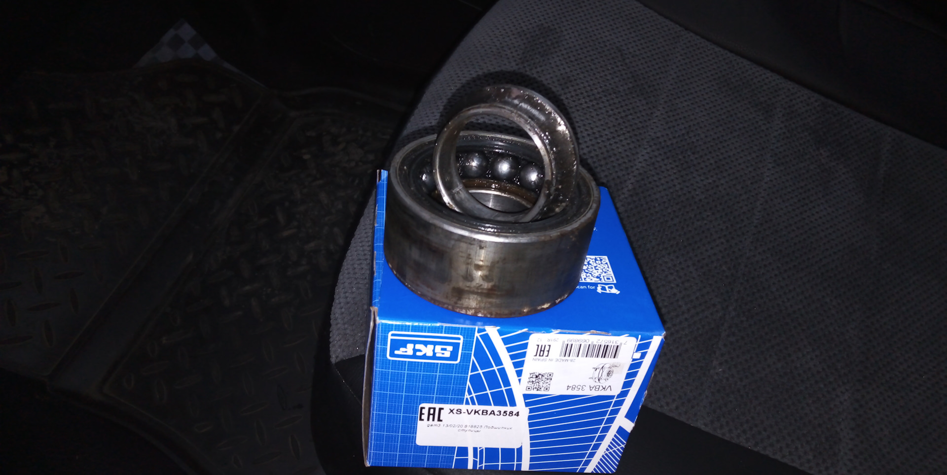

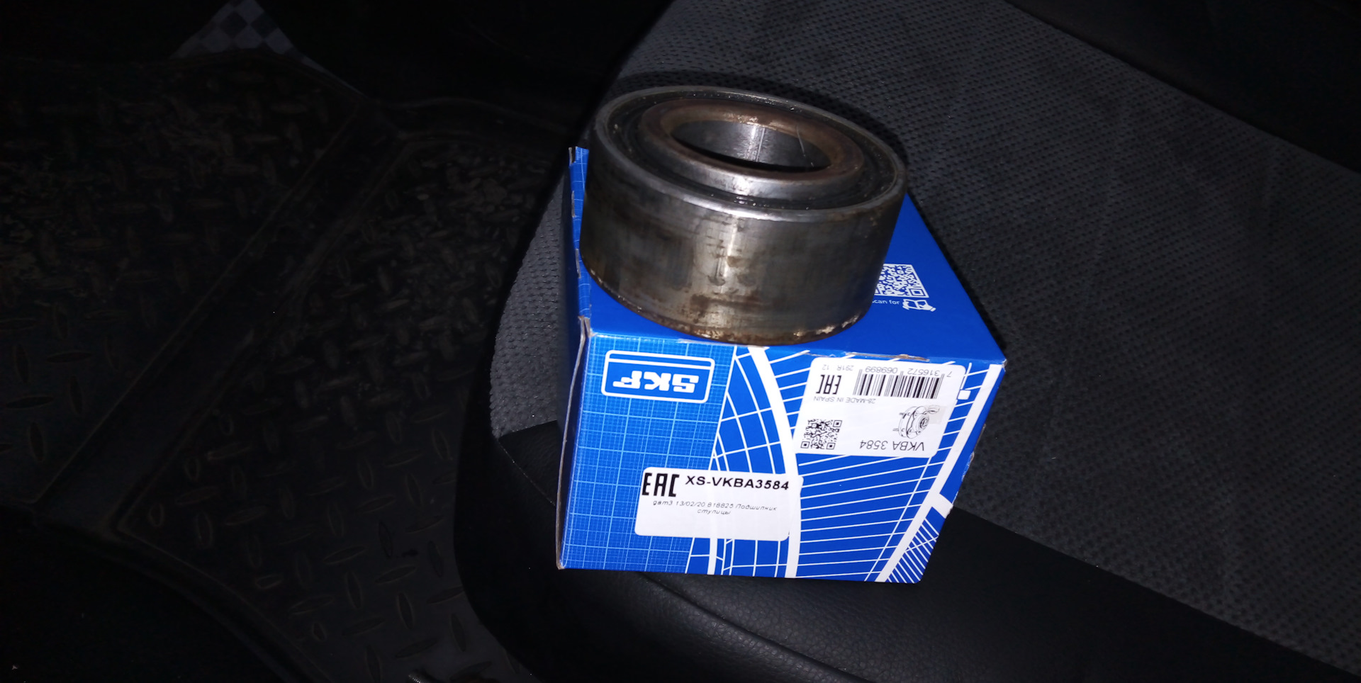

замена подшипника переднего левого
Вчера такой же себе поставил.1517 руб.

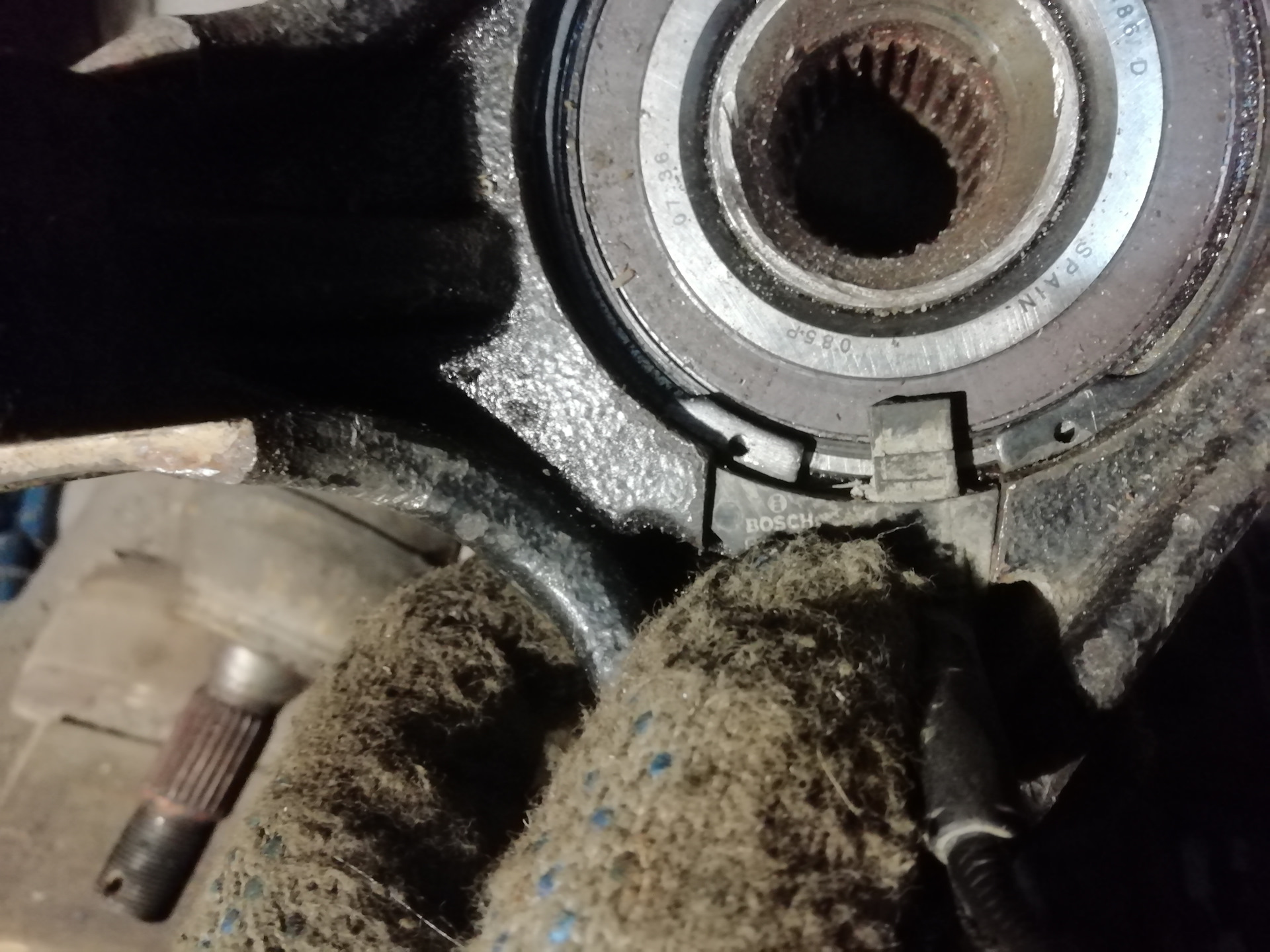

Я вот о чем. Поставил кольцо ровно посередке, а датчик на место не встал. Пришлось разбирать ступицу и поворачивать кольцо. Хотел как лучше.
Несколько дней назад тоже такой же поменял. Обратите внимание на стопорное кольцо. Там нужно место для датчика ABC. Я накололся первый раз.
Да я за пресовал его магнитом к дачи абс и стопор поставил правильно к абс. Спасибо.
