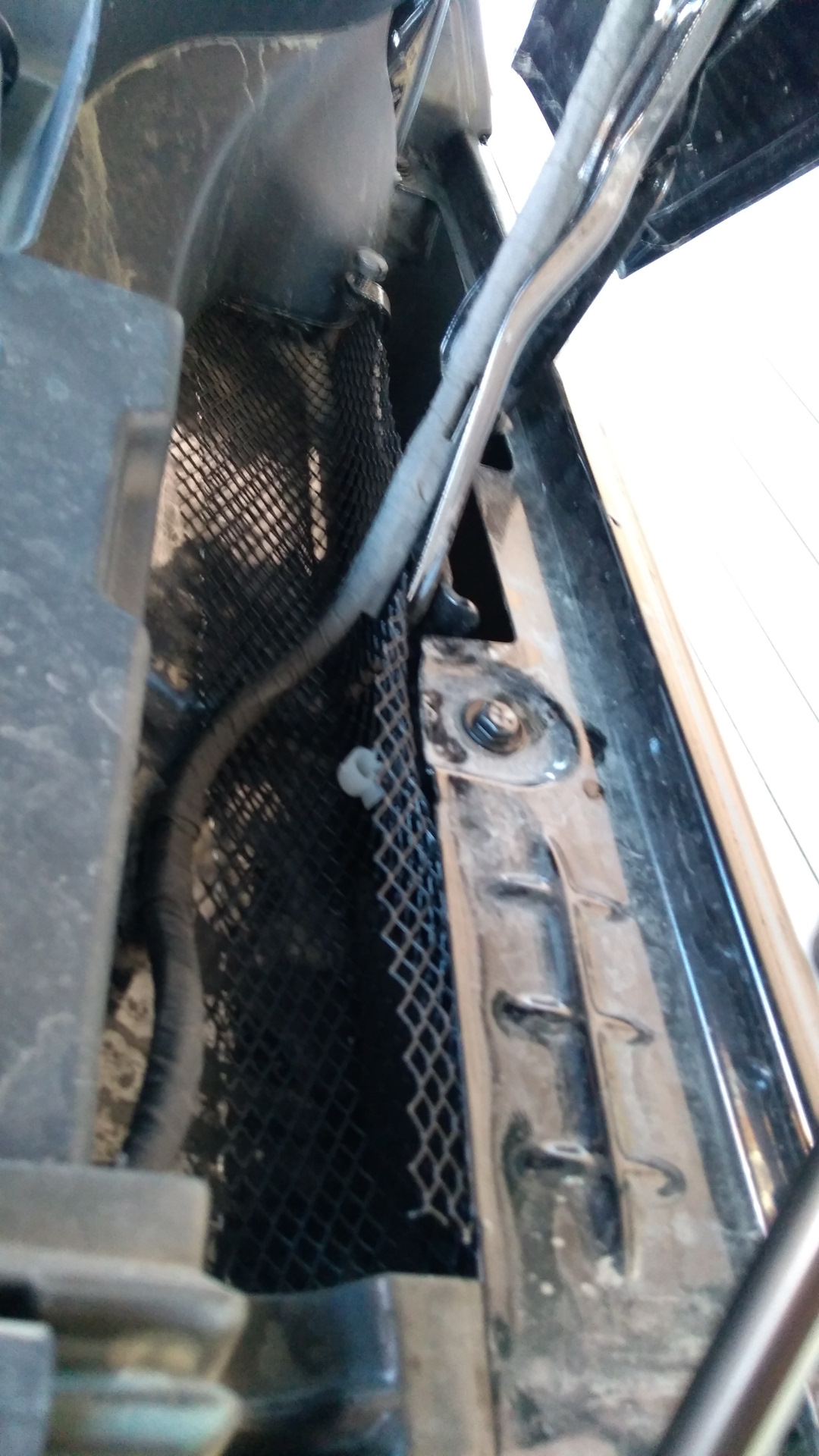

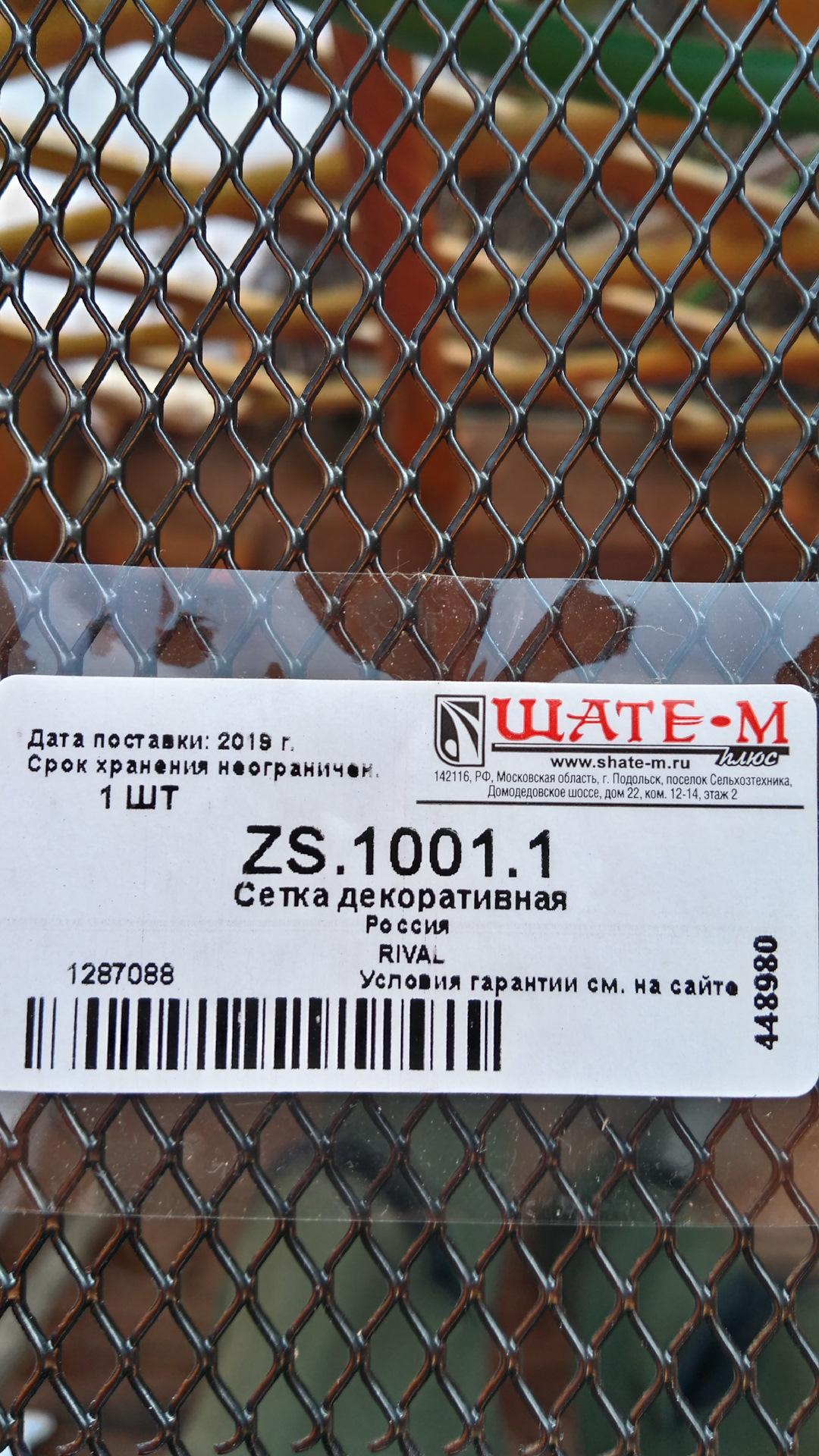

Как говорилось в одном известном советском мульфильме — как Вы яхту назовёте, так она и поплывёт.

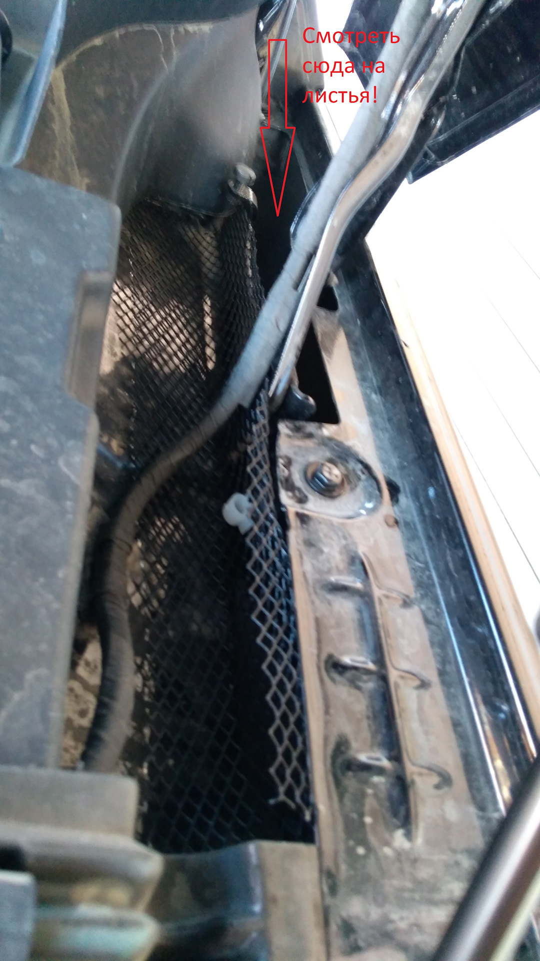

Вот и с данным автомобилем — назвали Медведь, а это значит любит делать запасы, а именно в пространство передних крыльев за защитой (по осени туда попадают листья, которые потом начинают гнить)
Посмотрев форум, было решено данное безобразие ликвидировать.
Для этого была куплена сетка защитная Rival ZS.1001.1, а так же два крепежа обшивки от BAЗ
Сетка большая, но как для Миши нежалко.
Запчасти на фото: ZS10011

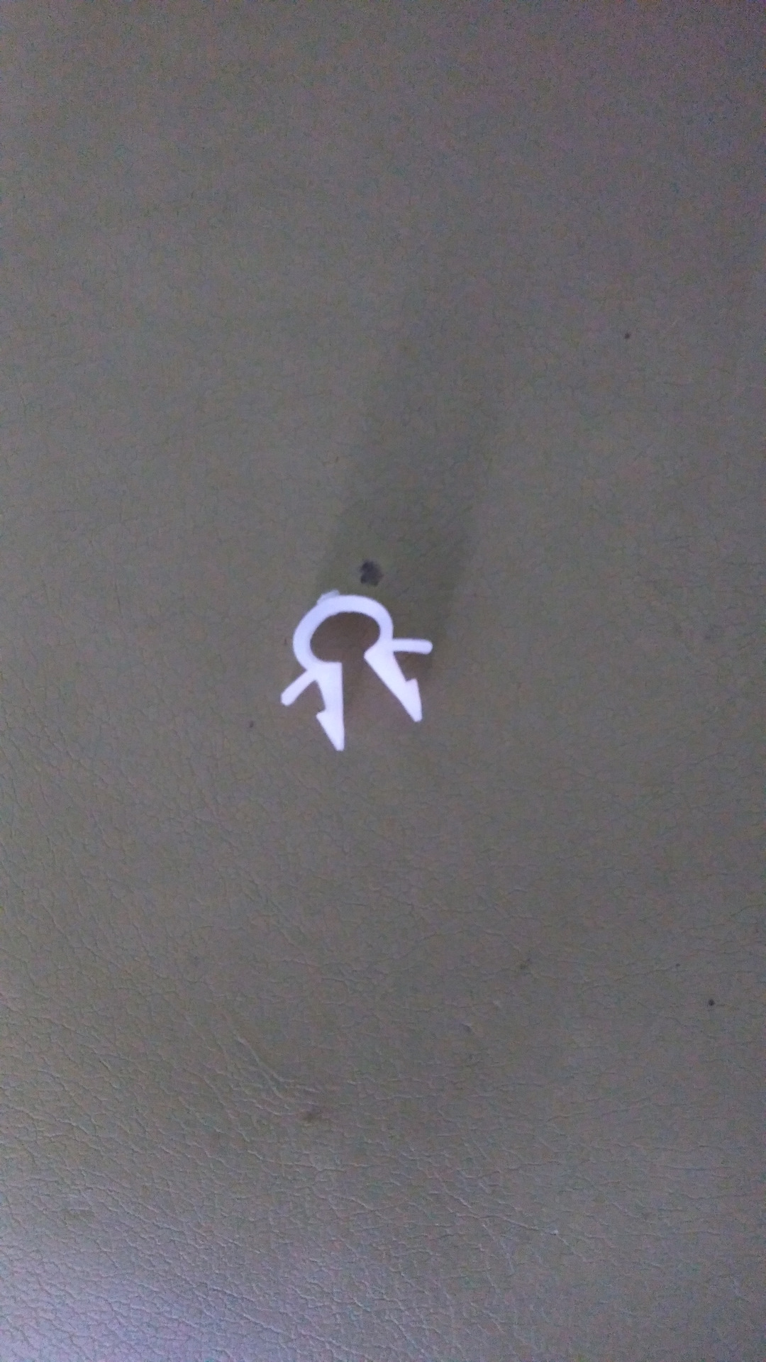

Крепёж нужен для фиксации сетки (есть штатное отверстие, куда замечательно устанавливается крепёж)
Вот как получилось

По фото не совсем понятно, края сетки по железу не трут?
Их можно загнуть. Всё решается на месте

Открутить подкрылок и увидеиье что там у вас …
ну хорошо подкрылок я откручу, не спорю что там грязь и листья, но они ведь не из под капота попадают а там где слив возле дворников…
Вы в осенний период понаблюдайте внимательно за процессом открытия крышки капота …
Особенно когда все жабо в листве …
Не ну я могу подумать что у вас авто хранится в гараже и эксплуатация в идеальных условиях …
у автора я увидел что сетка стоит в капотном пространстве, вы конечно извините меня но чтобы листья зашли в это пространство где стоит сетка ну нужно прям лопатой туда закинуть их. еще раз повторяю постоянно приходится стоять под деревьями, но чтобы в эти щели листья летят нет такого. Грязь и листья попадают в пространство где дворники, а не там где сетка стоит у автопа. А что вы капот открываете и прям у вас листопад? там где стрелкой указано у автора это как раз идет вся грязь где дворники, но никак где установлены сетки.
Ну как найдете другое место как туда могут попасть листья так тогда укажите для меня для "чайника" …
Но я что наблюдал то и говорю не больше не меньше!
Kaktus33
Через это отверстие для простоты можно наблюдать за последствиями проблемы. А вот листья попадают, там где установлена сетка.
Kaktus33
а я пока не понимаю как туда могут листья попасть? прстоянно приходится ставить по деревьями, но такой проблемы у себя не наблюдал…
Внимательнее посмотри их там полно
