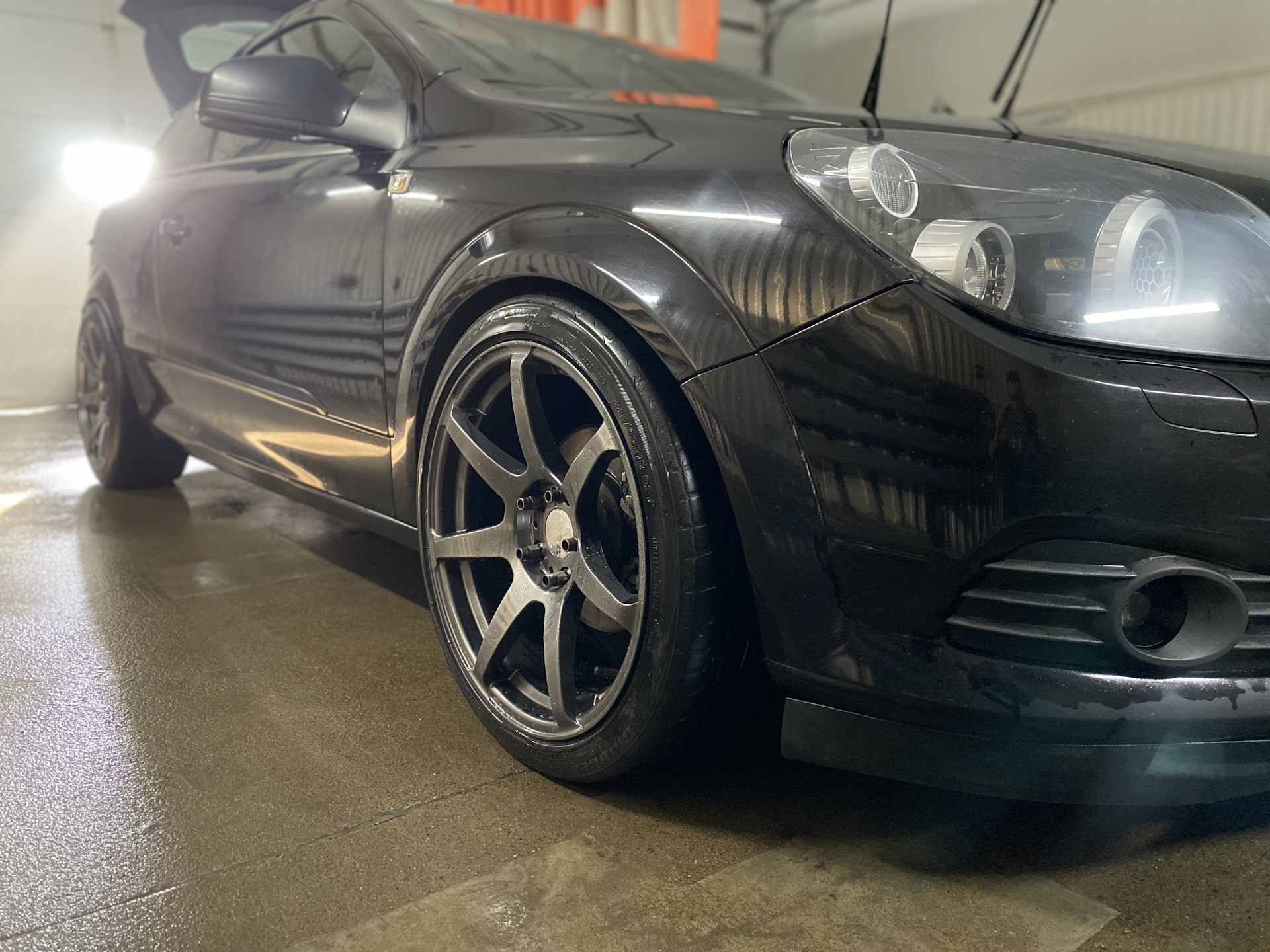

Я конечно же не выдержал и не стал ждать лета, для того чтобы одеть новые колеса))

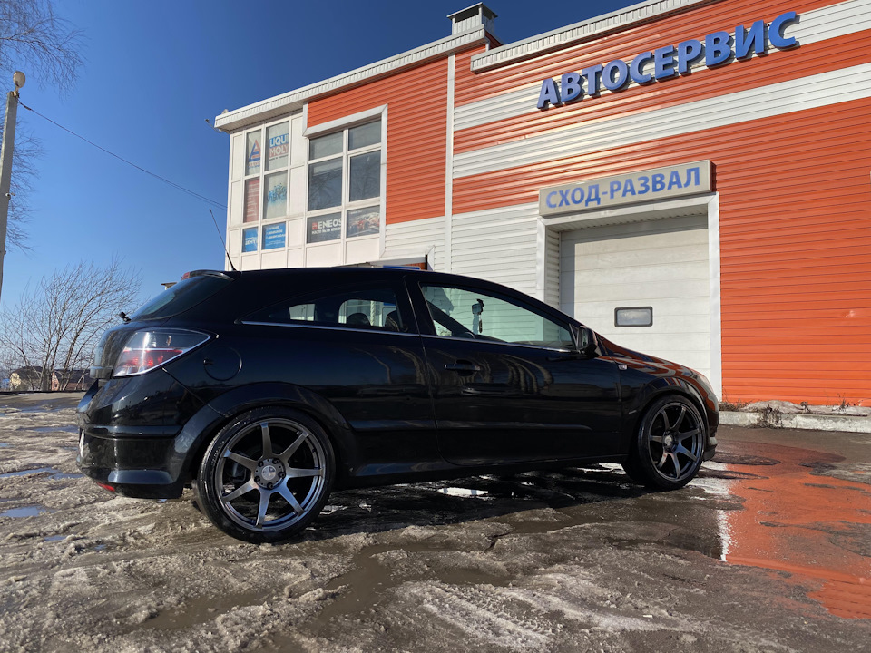

С утра пораньше поехал в проверенное место, где меня конечно же не ждут, но примут :DDD к Fanis216, нашли пару более менее живых покрышек в размере 225/40 18, но я если честно изначально знал что эта резина мне не пойдет) нужно уже) но комплект 205/40 будет у меня лишь в середине марта, надеюсь что раньше) но все же)
Собрали пару колес, накинули проставки, накинули диски и вуаля)) я маленько офигел))) ну а далее смотрите фото и возможно офигевайте вместе со мной))
Как-то так прошел сегодняшний день, в целом я доволен) остальное мелочи, решу и к лету будет пушка просто) сделаем полную полировку с керамикой) и будет бомбалейло)

215/35 одевай и вниз ее )
чет печальные у меня воспоминания о 35 профиле) заказал уже 205/40)
205 мне кажется сильно узко визуально смотреться будут, особенно с зади, у меня летом на 9j 215/35 стояло вроде ничего, зима 225/40 смотрится интересней, но арки передние задеваю часто, пришел к тому что 215 идеальная ширина на винатх выкрученных в самый низ
иии так сойдет) тут как раз 8.5 на 205/40
Да, я помню твою, хорошо лежала, я чет наоборот хочу пошире резину в этом году, но не могу определиться с размером ) натяг надоедать стал, но ввиду того что в задних арках у нас места нет, особо не разгуляешься
вот вот, я бы так вообще 225/40 оставил бы и не парился) но увы)) занижение диктует другие правила)
я вообще думал диски куплю, поставлю их и все )) но не тут то было 😂
я бы на твоем месте, попробовал развал сделал, 3,5 и твоя 225 резина залетела бы в арки как родная, и нихуевый фит получился бы
www.drive2.ru/l/9422100/ идеальная схема и сход на месте остается что важно ))) резю не жрет
так и хочу)) Дошик, библия для стенсера))
но я и перед хочу развалить
аха я его на граундеде встретил, он нам сказал "пилите режте пацаны творите дичь"))))) ставь винты там есть возможности для регулировки развала, а посредством умелых рук развал на них можно неплохой сделать )))) я думаю в этом году проушины немного попилить для большего))) в круг 3.5 сделать
не, винты больше не хочу, жестко на них хоть как. сейчас бильштайны стойки и пружины. устраивает все по комфорту)
по переду думаю сделать развал, посредством замены болтов с м14 на м12

конечно! библия стенсера же там вся 😅 скоро буду развал мутить по мануалу твоему 😂😂
вот узнать бы еще, как перед развалить)
пропиливай верхнее ухо на стойке и всё
9.5 на 35 вылете, без проставок, встают в круг, на 215/35 резине.
И ничего не трёт!
Клиренс на кастом пружинах -90.
Это для инфо.
Я думаю автору надо заменить резину, на более узкую и развалить подвеску.
Судя по фото -3/3.5 будет с головой.
Штатно на задней оси -1.5.
Или по шайбёнке на нижние шпильки, что даст ещё 2 градуса, или развальные пластины как у меня.
по резине да, это так была примерка чисто потому что, очень хотелось посмотреть как диски по дизайну, подходят ли) заказал уже 205/40
а развал похоже да, придется делать. что не очень то хотелось если честно

Я же говорил тебе что борщец будет с вылетом))
Теперь меня сомнения терзают на 40 вылет проставки 20мм брать, оставить что-ли эксцентрики как было))
да я по сути тоже это знал😅 но думал, а вдруг )) но нет 😂
А вылет и ширина сколько?
штатный вылет дисков 35, у меня же после проставок вылет стал 15
ширина 8.5
