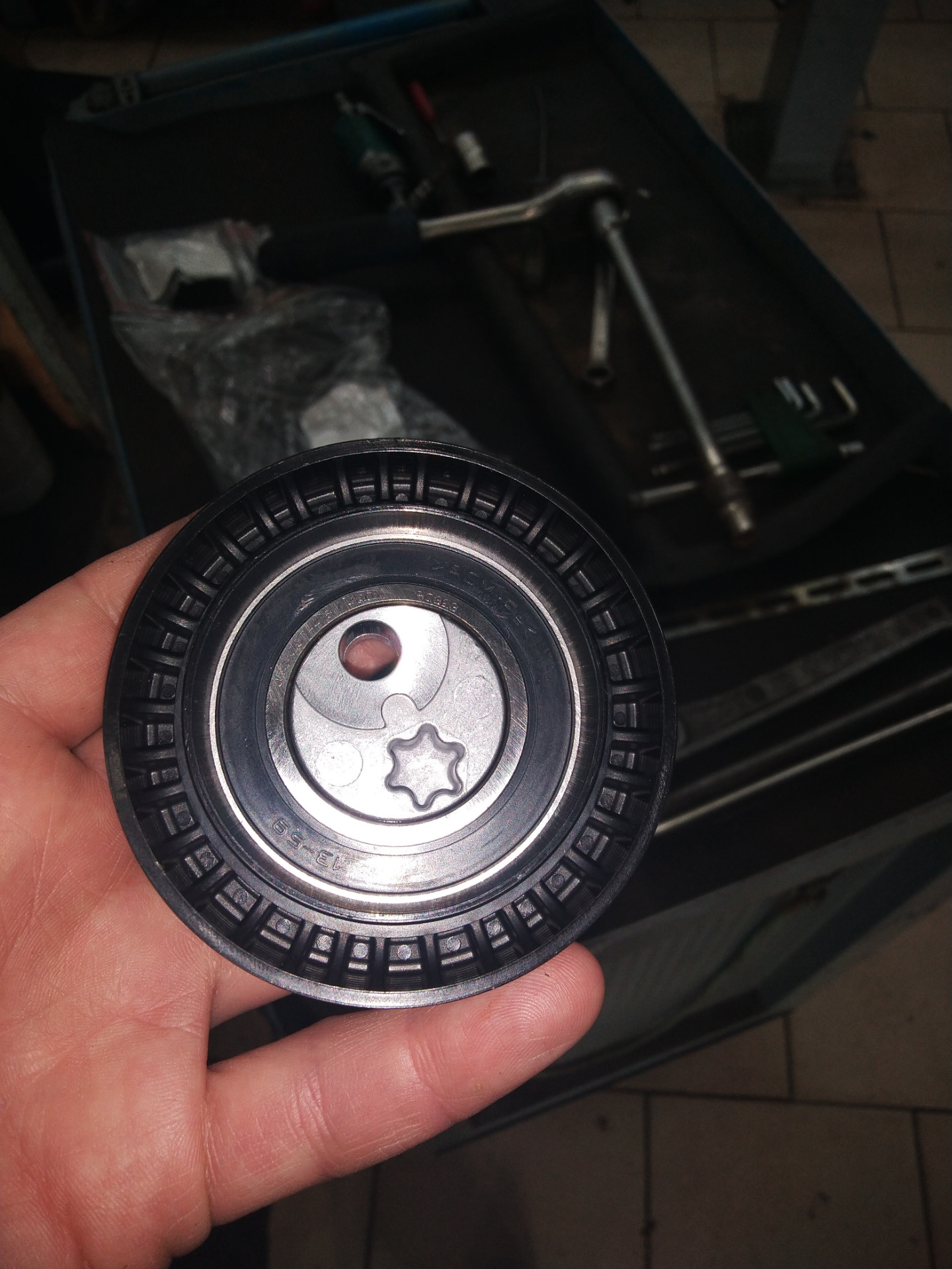

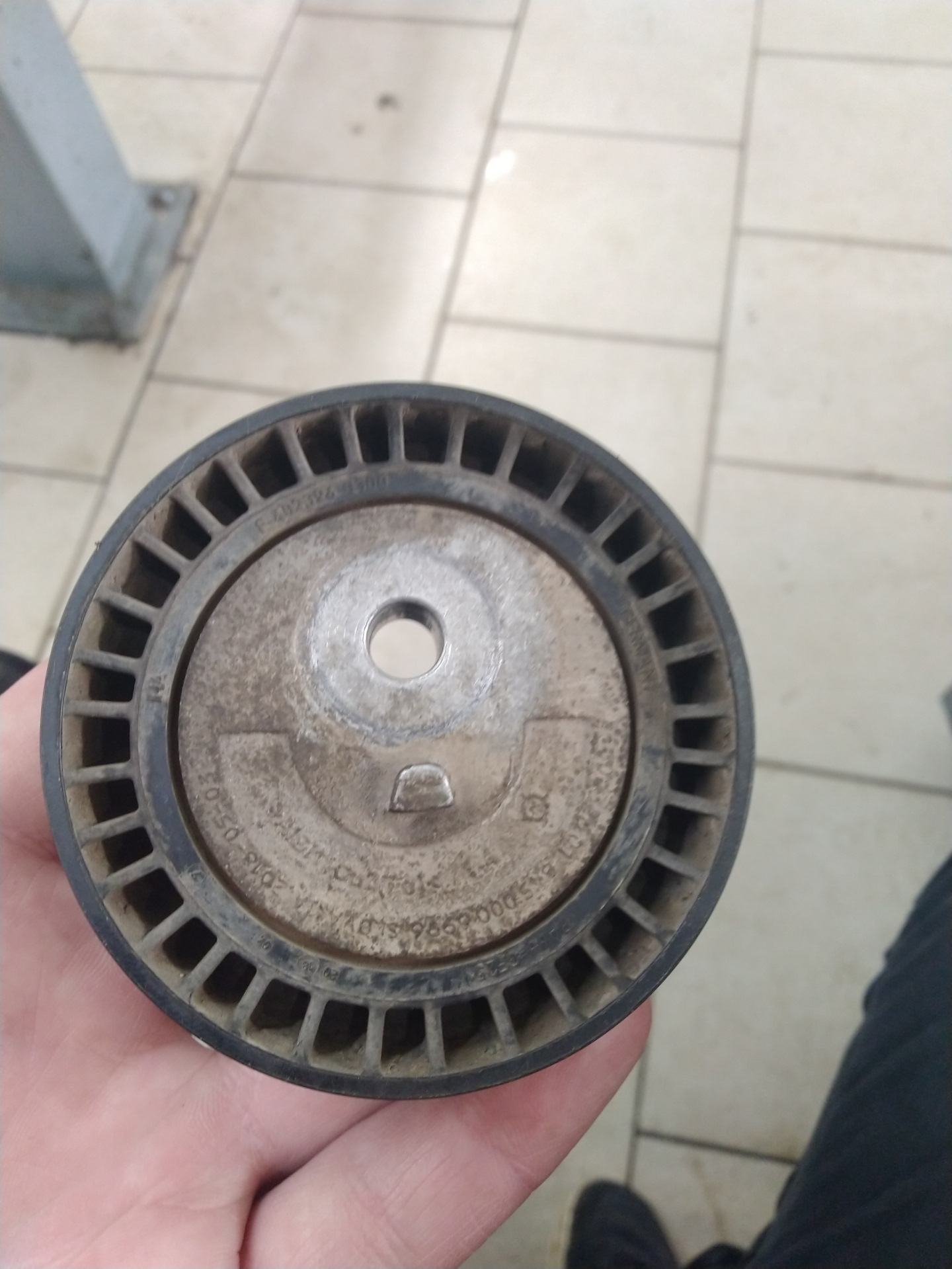

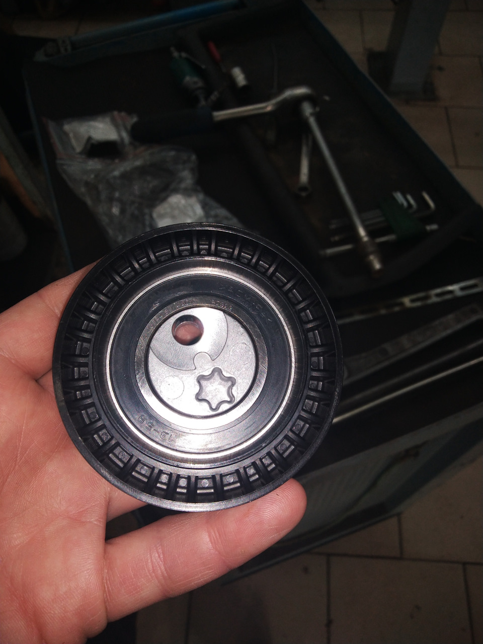

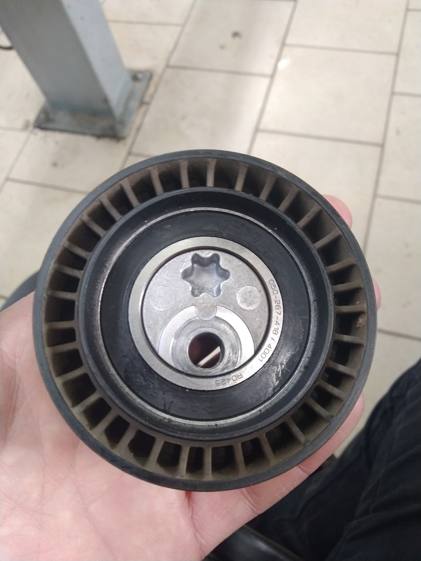

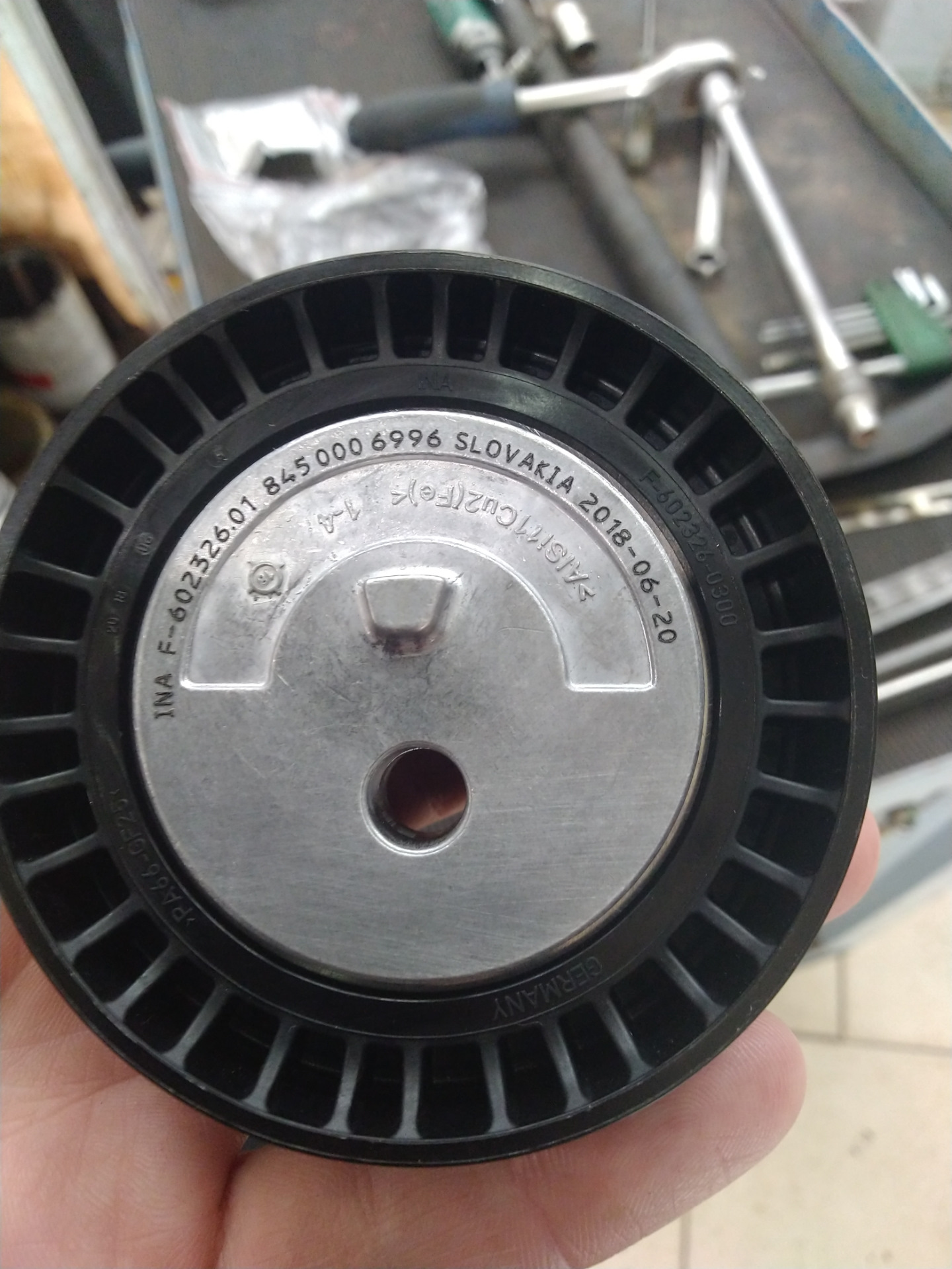

Всем доброго времени суток.И с праздником.Уже давненько на холодную появились посторонние шумы, то скрипы, то шорохи когда как.Пробег 92500, до конца гарантии осталось чуть чуть.И решил все сделать по максимуму.Приговорили ролик приводного ремня генератора и кондиционера.С завода стоял INA сделанный в Германии, новы поставили так же INA но сделанный в Словакии.По ходовке никаких нареканий нет.
Запчасти на фото: 0087847

Подскажи пожалуйста, а у тебя визг троллейбусный был? Мне дилер говорит мол так и должно быть, хотя в корне не согласен с ними
Простой скрип либо шорох, какбудто на сухую ролик крутит.Но после прогрева все в норму приходило.
Вот и у меня есть троллейбусный вой/визг, по разному его называют, прям аж бесит звук чисто жигулей блэд, прогреется, накатаешь километров 10 и визг проходит
UK78701
Любой посторонний шум это ненормально.Сьезди к другому диллеру.
Знакомые говорят, что надо ослабить натяжение ремня, будет ухудшение буду конечно давить на устранение, просто ездить к дилеру, это надо вагон времени иметь
Не нужно ничего ослаблять, да и не ослабишь ты там ничего (по крайней мере в двигателе 21179), так как натяжение там или есть, или его нет.
Ну да я тоже так полагаю, ролик то самонатягивающийся
