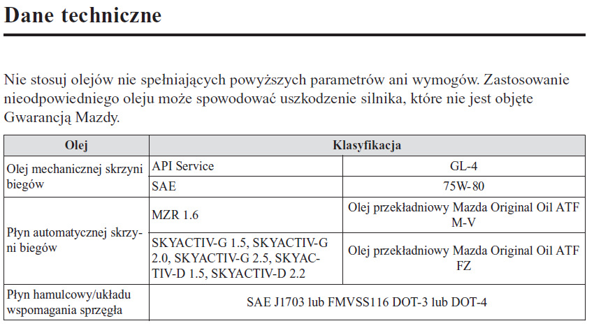

Полез в мануал. Мануал пишет 75w80 GL4. Окей.

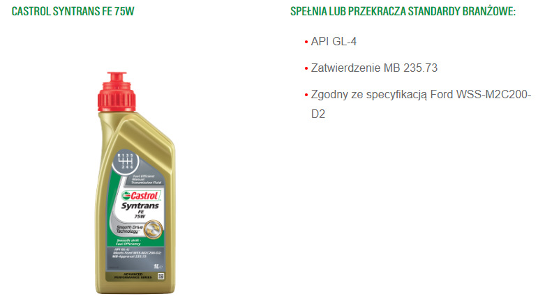

на польском мазда форуме все используют Castrol 75W FE GL-4
Такое как на изображении к посту?
нет
вот такое
www.castrol.com/pl_pl/pol…-transmission-fluids.html
Интересно. Походу в коробку льют все, что угодно абы было GL-4.
Но я так и не понял почему мазда именно 75w80 рекомендует, причем безальтернативно
глянул свой мануал, у меня тоже 75в80

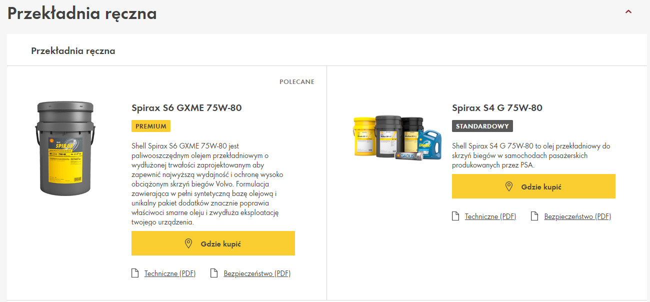

Вот что рекомендует Шелл
А кастрол и ликви 90 впаривают)

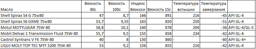

прошелся по сайтах Шелл/Мобил/Мотюль/Ликви, польских
собрал всю инфу, и сделал табличку)
мне все сайти видавали только 75в80
очень большая разбежность получаеться даже в 75в80
Вязкость 40с от 40 до 58,8
Вязкость 100с от 8 до 10,1
Температура замерзания от -36 до -60
смотря на погоду то на Температуру замерзания можно забить…
а вот вязкость, интересно… разброс очень большой…

Я вот думаю между мотюлем и кастролом. Но склоняюсь все-таки к кастролу…
посмотрел у нас по цене
MOTUL MOTYLGEAR 75W80 — 1L — 31.95 zl
Shell Spirax S6 AXME 75W90 — 1L — 35.99 zl (проблема в том что в 1Л есть только 75в90, а 75в80 — только из бочки)
Shell Spirax S4 G 75W-80 — 23.17 zl
CASTROL SYNTRANS V FE 75W80 — 1L — 64 zl
Liqui Moly TOP TEC MTF 5200 75W-80 1L — 50.47 zl
Mobil — не могу найти нигде, только бочки от 20л ((((
Shell Spirax S4 G 75W-80 — получаеться и серединка по параметрам и самое дешевое, и у меня есть офф.диллер Шелла, где беру масло в движок, так что 100% оригинал
