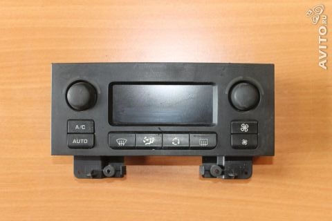

Всем привет!думаю заморочиться и поменять блок управления климатом!на данный момент установлен стандартный (фото 1) хочется такой как на фото 2 или 3!подскажите кто сталкивался и озадачивался подобным, какие ждут сюрпризы, что необходимо по деталям еще, нужно ли менять лицевую панельку и все ли будет работать потом как нужно ну и скоКА нуна денюшек? ))) заранее всем спасибо ))

Почему?чего не устраивает?к сожалению у тебя тоже ничего не получится!)) ван и кан шины не совместимы!))

Вычитал в нете, на дорестайлы ставили тоже CAN шины, но…с 2005 года!мой старичок 2001, значит работает на VAN соединении!блин…зачем хотел поменять?В этот на ходу тыкать не удобно!)) у меня до этого Ситр С4 был, там климат как на 3 фото, управлять на ощупь можно!
Я тоже думаю, что не получится. У тебя одна зона, у рестайла 2 зоны: левая и правая половины регулируются отдельно. Это полностью все внутренности менять придется. Да и шины разные, принцип работы даже разный: на рестайле даже датчика температуры салона нет, а у тебя есть. Дешевле машину поменять ))
Этот (на фото №2) от рестайлинговой модели, боюсь вообще не подойдет, т.к он на CAN шине.
А чем этот не устраивает?)))По сути-то одно и тоже, лучше или хуже вряд ли будет, смысл переделки, только время и деньги терять!)))
