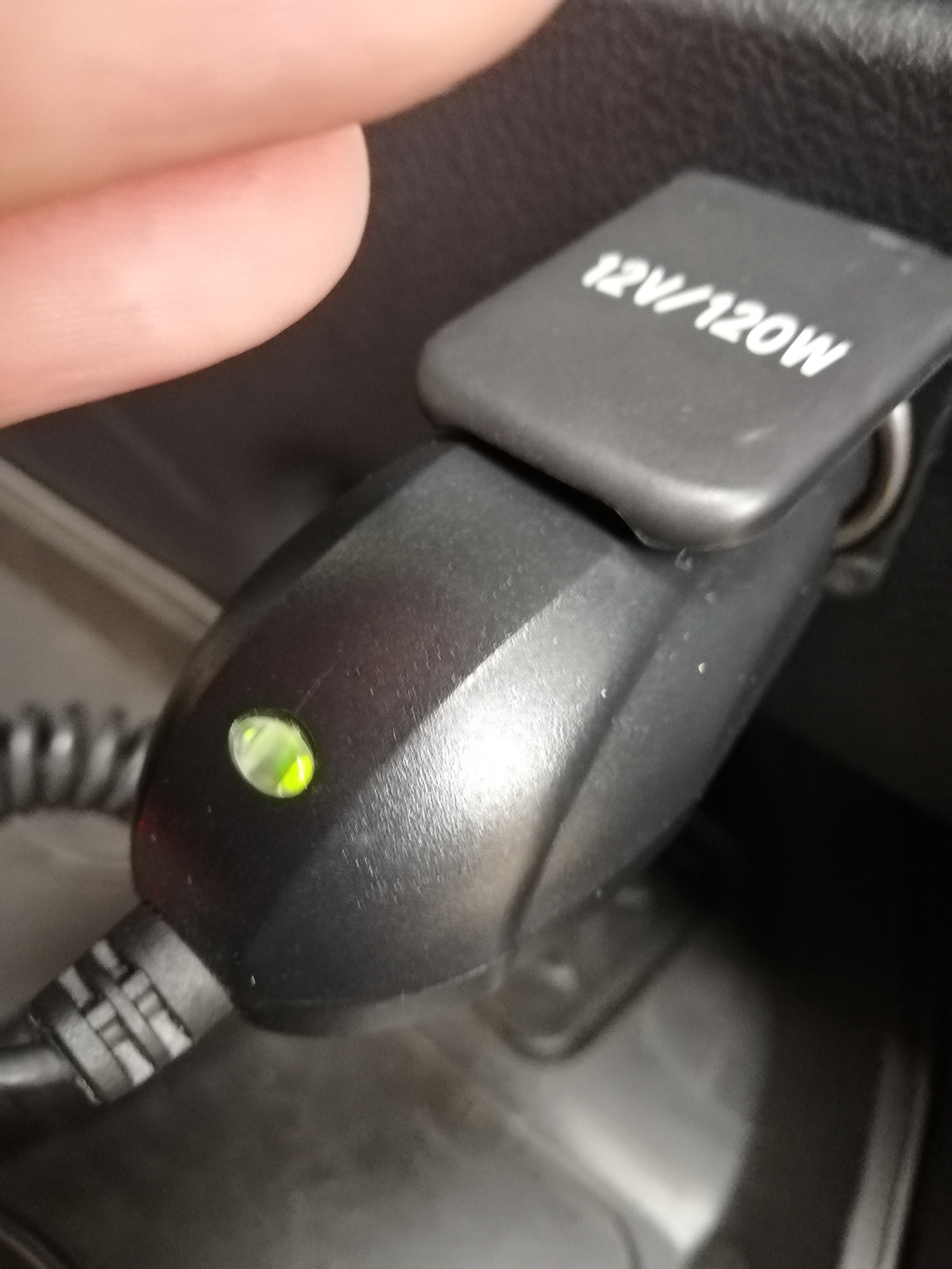

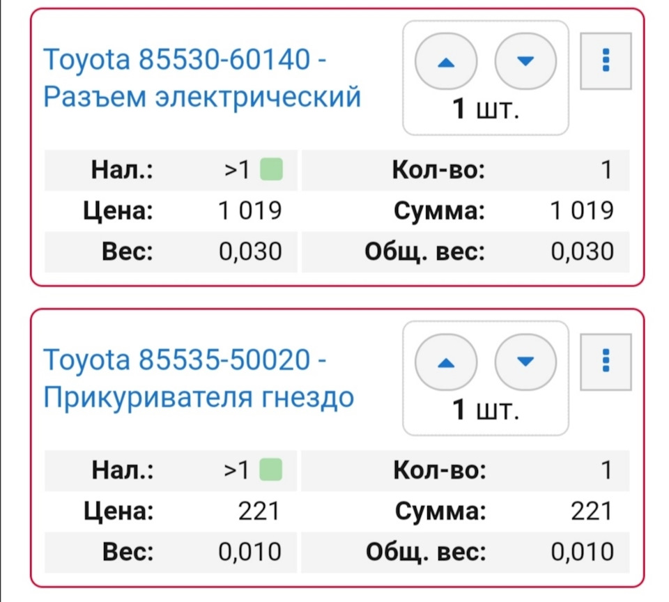

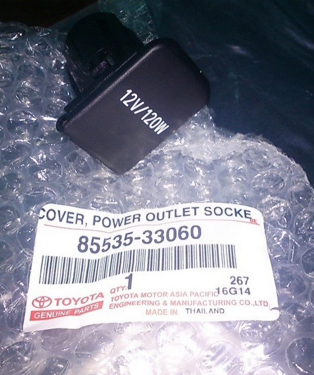

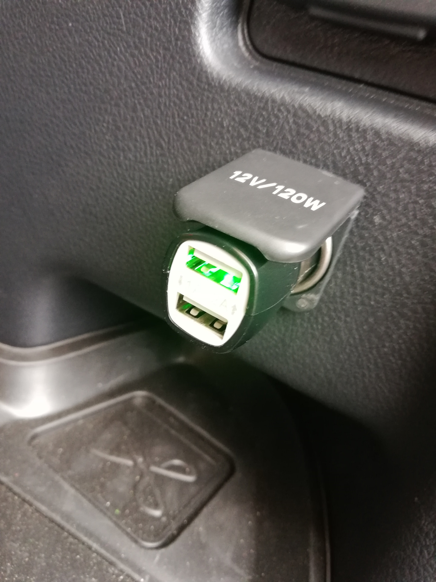

У prado 150, практически полностью отсутствует комфорт в багажнике, потехоньку борюсь с этим. Установил светильник под шторку, ну и к полноценной разетке 220v/100w, решил добавить 12v/120w, более функциональной на мой взгляд. В руководстве по эксплуатации её указывают, вывод под неё есть, спрятан под обшивкой, парни ставят в место вот прям для неё, чуть выше чем 220v, место так и просит туда что-то воткнуть, и примеры есть. Модификаций разеток несколько, с жёсткой ответной частью (могла не влезть, длинная получается) и с гибкой ответной частью (короче, пробивается по борт номеру), её и выбрал. Но увы, доп. отопитель не позволит это сделать, в любом случае. Поэтому и поставил туда, куда поставил. Купил на разборке за 1000 р., поставили ещё 1000 р.
Ставил в сервисе на Ботаническом саду, машину оставил, сам на работу. Как и что там находится…увы.

Прадо 2,7 2021 год. Питание на фишке 12 вольт есть при включенном зажигании

Вообще, не очень мне нравятся эти розетки тем, что от вибрации отходит контакт. Редко, но бывает. Всегда прислушиваюсь теперь — жужжит он там или нет. (холодильник)

Не всё так просто с подключением. Да, там есть разъем для подключения розетки на 12 вольт, но цепь под бардачком висит в воздухе. Там нет в косе куска к этой розетке. Так что если хотите там 12 вольт нпдо мудрить, взяв от прикуривателя задних пассажиров и протянув провода до багажпикм. Увы, таковы японцы.

Нет. Просто протянули провода либо там где не было, либо от заднего прикуривытеля. Здесь уже была эта тема. Обсуждалась.

Всё ровно спасибо, за предупреждение. Всё работает, питание есть, тел заряжается, покрайней мере :)

Интересно. Там же инвертор на 220, а к нему 12 вольт подходит. Чем не точка для подключения?
Пысы: У меня с завода инвертора на 220 нет, вместо прикуриватель.
Там фишка под прикуривытель есть уже, но проводка идёт из под торпедо так как предохранители стоят под торпедо и под капотом .
Привет
Фишка у меня есть, но в ней нет напряжения, ! В розетке 220 есть напряжение, а в этой фишке нет…
Может подскажешь где ее можно подключить? Спасибо

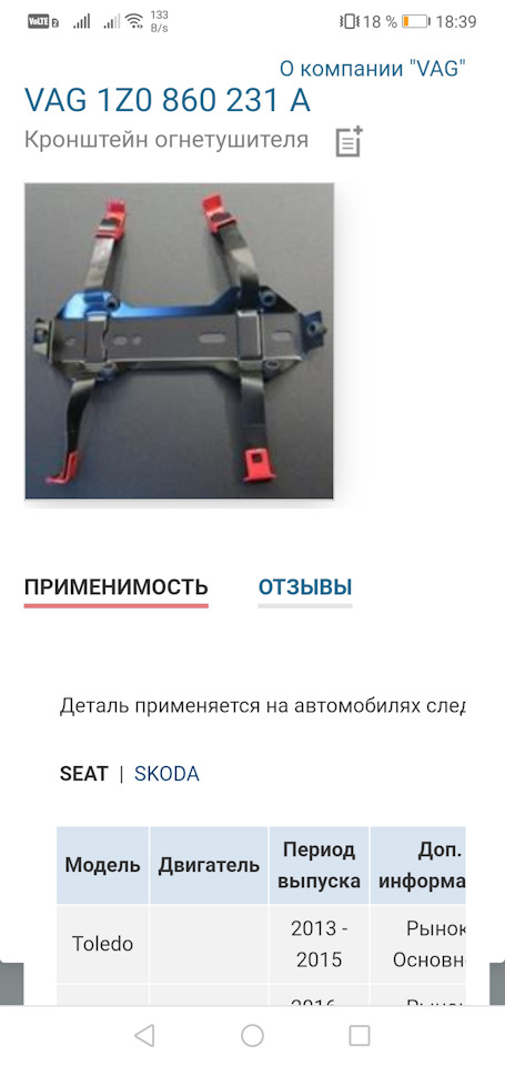

Крепление для огнетушителя крепится через обшивку багажника с помощью саморезов? Было бы хорошо, если ещё фото будут без самого огнетушителя.
www.drive2.ru/l/458786346048182555/
Это пример данного человека. Его идея, его фото.
Интересное решение с огнетушителем, дайте ссылочку.
Благодарю
Ovod14
Я хочу от vag
Тоже интересно)
Homyak297
Я хочу от vag
а он литр обожмёт?
Нет, там ленты другие нужно сделать, заменить на более длинные. Есть где-то описание, и внедрение в жизнь.
