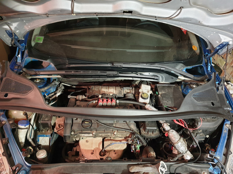

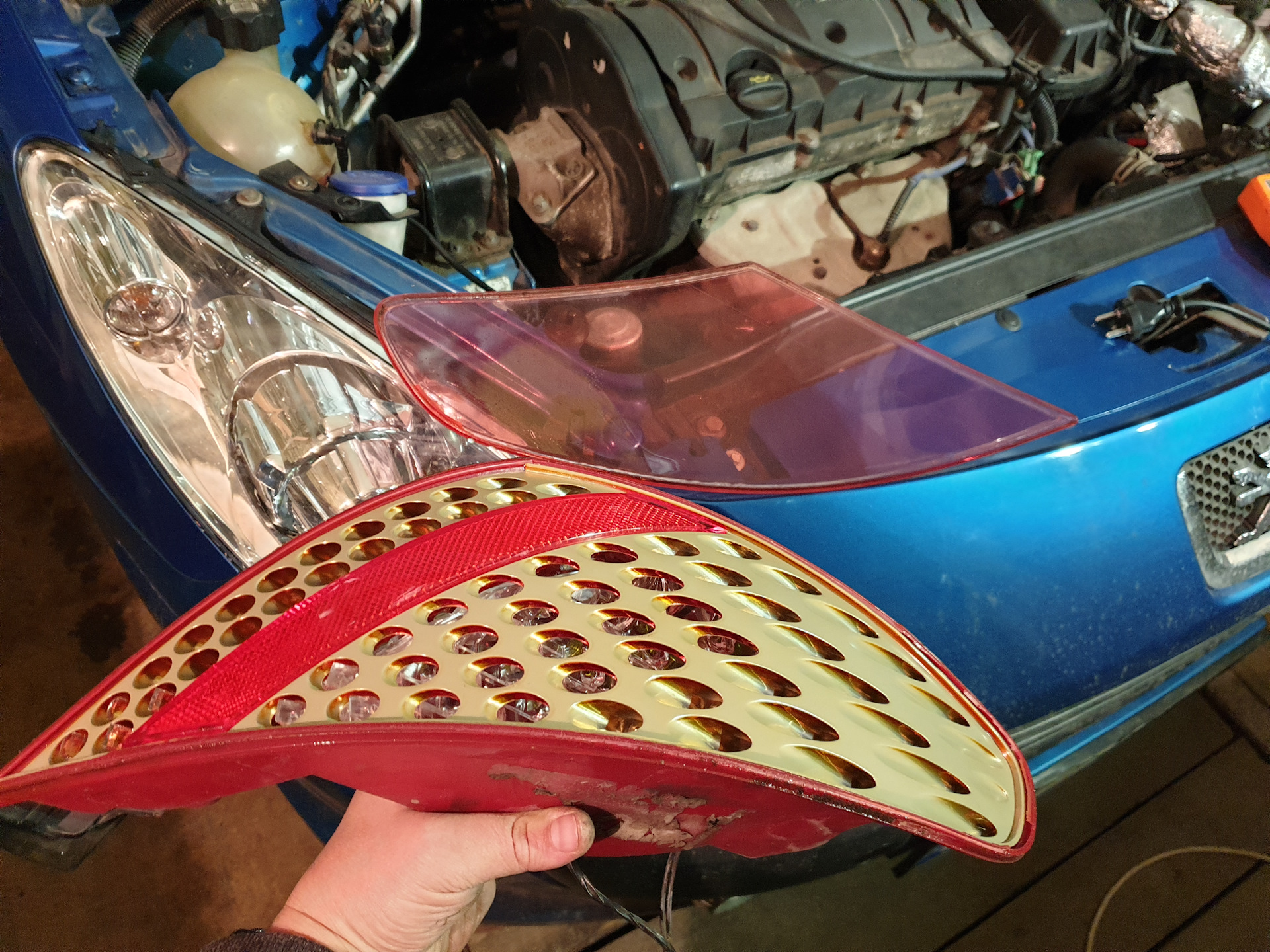

Пока жду очереди на покраску, заехал в гараж, чтобы заменить жабо (типа все владельцы 307 на него жалуются, что оно протекает и вода капает на АКБ и двигатель), забегая вперед скажу, что нифига не изменилось, и вот проходя мимо машины, боком задел заднюю фару, а с нее на пол хлопнулось "стекло".
На просторах интернета встретил не одну 307cc со схожей проблемой. Судя по всему, высыхает герметик, на который посажено защитное стекло, и стекло просто в один прекрасный момент отваливается. Хорошо, как в моем случае, в гараже. В противном случае пришлось искать замену, а они какие-то небюджетные.
Приклеил контактным прозрачным клеем.

Подскажите в какую цену у вас продают эти жабо?!
Я взял первое попавшееся, за 30 евро

Это тоже проверь, может у всех у них такая болезнь
👍 да, за одно туда посмотрел, но там ничего подозрительного

У меня на автомойке стёкла поотлетали, вот я решил их за одно и отреставрировать
