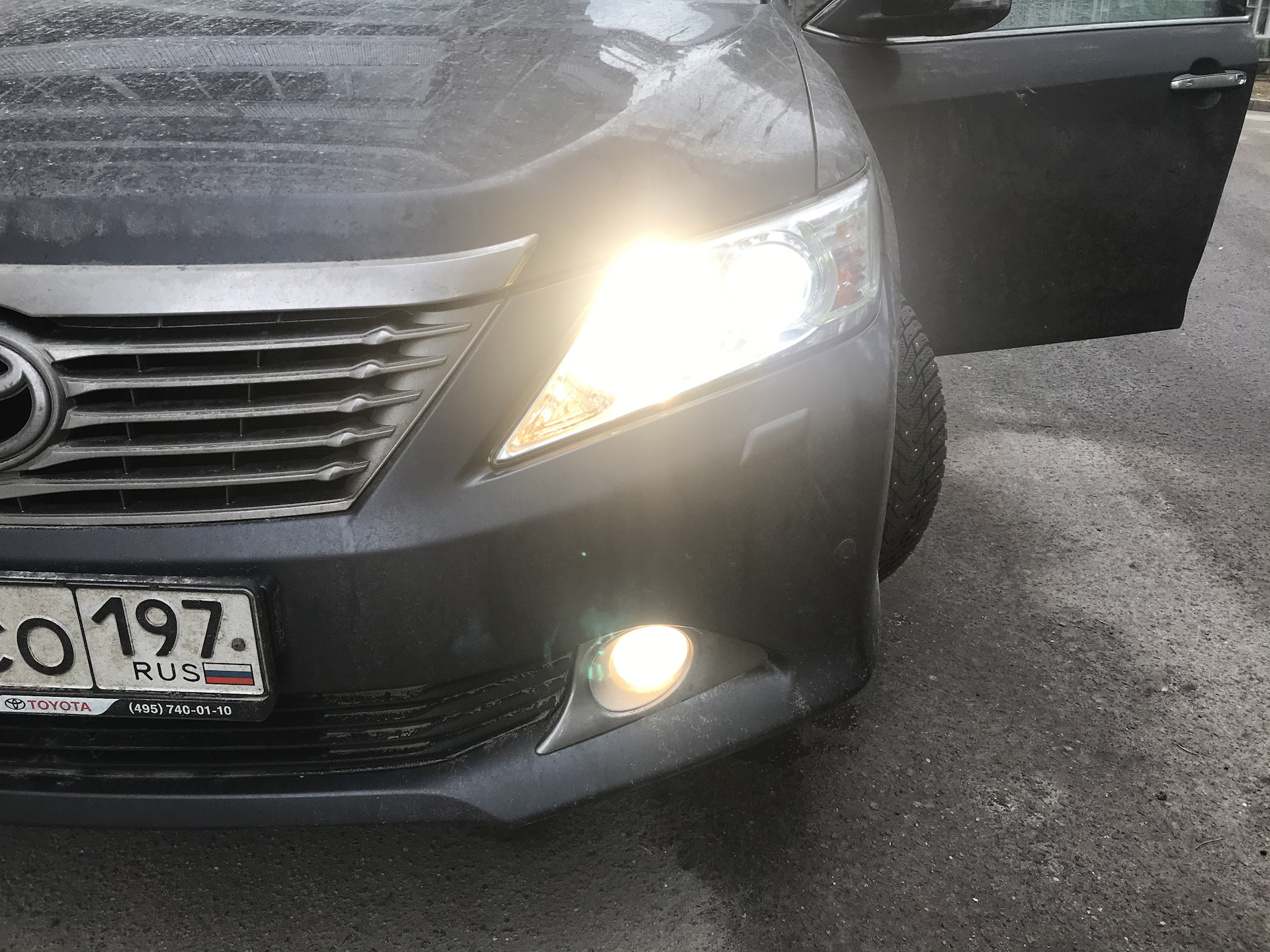

Итак, пришло время немного доработать ближний свет. За 150000 км пробега штатные линзы подвыгорели, в темное время суток видимость упала практически в ноль. Заказал себе диоды, два дня кропотливой работы и теперь не могу нарадоваться. Свет просто идеальный). Установить оказалось не так просто, как изначально планировалось, хотя переходные рамки для установки be led в штатную фару прилагались. По порядку: 1. При наличии строительного фена, отклеить стекло получилось, ничего сложного, греть нужно хорошо, час на фару. 2. Снять старые модули тоже не сложно, предварительно открутив сам внутренний пластик ( корпус к чему прикручивается сама линза, на фото будет). 3. А вот дальше начались танцы с бубном))) переходная планка к корпусу подходит идеально, а вот у модуля одно отверстие не сходится, вычитал, что нужно спиливать уголок модуля, по другому вообще никак, тоже фото будет, все укажу. Диод в отличии от штатного ксенона будет держаться на трёх болтах, через переходную планку, держится крепко, по началу тоже переживал). В общем полчаса гемора и все срезано, остаётся последний шаг, почти). 4. Нужно подпилить сам корпус пластиковый, со всех почти сторон, что линза встала вплотную в корпус, тут проще, пластик легко обточить). Далее все прикручиваем обратно, приклеиваем стекло, подпаиваемся к проводке и довольные ездим и наслаждаемся! Устанавливал: Диодные линзы Professional Line BI-LED, переходные рабски и герметик брал, все заказывал на legal-xenon.ru. Ребятам огромное спасибо, все подсказали, ответили на все вопросы. Чуть позже докину фото, как видно в темное время суток)

Чтобы определить, что установлены диоды, необходимо будет вскрыть фару, внешне никаких изменений, линза и линза. Изнутри стоят штатные блоки розжига ксенона, они используются как заглушки. Питание от диода выходит снизу фары, его не видно

Выбрал диоды по очень простой арифметике. Изначально, в штате, на многих тойотах ставят линзы ксенон R4, соответственно и цоколь тоже такой, они по освещенности слабые, если хотите улучшить качество освещения, то нужно переходить на линзы 2R. А это как не крути, у нас, я узнавал, в районе 15 тыс. рублей, работы по переустановке те же самые, что если диоды вставить. И даже если установить 2R, да будет гораздо лучше, но диоды не сравнятся все равно. Плюс купить две лампы, osram либо philips, это ещё 10 тысяч. Итого 25 рублей получается. Я долго читал отзывы по поводу диодов и переделке ксенона, диоды в два раза дешевле получается и свет просто идеальный, с четкой границей. К тому же это би Лед, у меня теперь дальний двойной, запаралелен с дальним, это вообще прожектор. По поводу выгорания отражателей, тоже не верил, пока сам не увидел своими глазами, выгорели хорошо из за ультрафиолета. К тому же есть ещё плюс, свои блоки розжига я продал на авито по 2, 5 тыс, итого + 5 тыс. на диоды потратил 12,5 минус 5 от блоков, итого я наслаждаюсь вечерней ездой за 7,5 тысяч. Если кому не нравится, у каждого свой выбор, я просто поделился своим мнением) всем добра!

Да, и диод остаётся, шторка опускается и штатный дальний
А какие гарантии, вдруг диод перегорит
Общался со многими, не у кого ещё не горел, диод этим и хорош, что очень долговечный, может наверное погореть сам блок, но он стоит 500 руб, меняется элементарно

Светодиодные горят и галоген дальный. Диод в схему не к чему если вы подумали что на шторку через диод подключено.
Я правильно вас понял?
Нет, на шторку отдельные провода, вот они к дальнему параллеляца. Диод не трогаем
