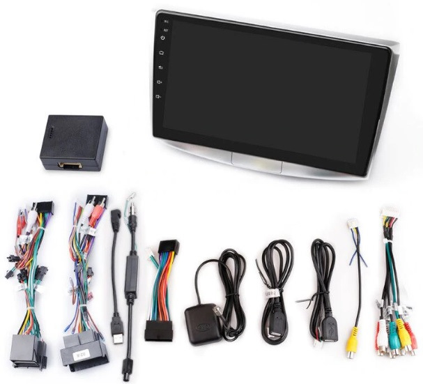

Привык к гугл картам в онлайн режиме, с отображением загружености дорог и прочего. Каждому свое, и ценители стока меня не поймут, но мне главное удобство и практичность, поэтому ставим магнитолу на Android 9 и экраном 10.1". При выборе было требовние к оперативной памяти минимум 2 гига.
Магнитола идет в комплекте с рамкой для passat b6/b7 не знаю как с б7 но на б6 рамку из внутреней стороны пришлось немного подпилить и становиться она как родная, никогда бы не подумал что такое возможно))
По подключению вообще никаких переделок и т.д. в комплекте идут кабеля конкретно под passat b6/7.
Вывожу кабель USB в бардачек, до второго USB подключаю регистратор, и вывожу кабель под подключение задней камеры. Все это дело устанавлваем, и в настройках выбираем тип can шины, вуаля.
В настройках можно выставить через сколько магнитола полностью выключиться если вытащить ключ зажигания, к примеру если в настройках 10 минут (спящий режим), вы выбежали на заправку и закрыли авто, вернувшись через 5 минут, ключ в зажигании и сразу музыка играет и все тип топ. Мне удобнее минут на 20-30 и после этого она со спящего полностью выключаеться.
Поддержка мультируля, показывает инфу о автомобиле (температура за бортом, количество топлива в баке, обороты двигателя и т.д.
Отображение информации управление климатом, дверей и багажника…
Покупкой остался доволен, что хотел то и получил. aliexpress.ru/item/329831…6d78f406fa5b6c76c23080ac2

Привет, задумываюсь о такой балалайка на 2 гига и32 памяти, два вопроса главных что со звуком? Сильно ли криво играет, и если слушать музыку лазить что то делать её хватает не сильно виснет?ну и в общем и целом твои впечатления взял бы ещё раз такую если бы был выбор
Не, с этой вродь проблем не возникало, 2 гига на музыку и гугл карты вполне. А вот подобная магнитола на пежо у меня была но другой фирмы то бывали траблы, ввиде того что при сильней жаре почему то звук пропадал принекоторых обстоятельствах а что бы он появился нужно было заглушить авто подождать пока заснёт и потом все норм. Думаю что кан конвертер глючил а не магнитола. С качеством звука у обеих все норм было.
Привет, гугл карты не тормозили?
На этом нет, тормозят когда на 1 гиг оперативы, и вейз норм работал.

Добрый день, а у вас в авто стоит штатный блок блютус, под сиденьем? Просто интересно как эти магнитолы с ним взаимодействуют
С навигацией проехал около 300 км, с них и по городам и по трассе в пасмурную и очень ветренную погоду, пока без претензий, все четко было. Сам gps как и всех предыдущих авто лежит на торпеде вверху в углу.
а по скорости работы навигации? не тормозит? gps не отваливается при остановке?

Лучше бы чуть дороже взял, эта чет не блещет характеристиками)) без лте, тда 7850/51 и.т.д. я как понимаю еще и модем отдельно брать нужно?
Поскупился подороже, модемом никогда не пользовался, всегда инет роздавал с телефона))
orskru
с какими характеристиками лучше прикупить,
нужен звук хороший, ну и остальное чтоб не самое дерьмо ))
посоветуйте плиз.
Звук чтоб был, то с усил.тда 7580 или 7581 и желательно с DSP это все указанно в описании. Если инфы нет об усил. то скорей всего стоит 7388 что не есть гуд.
благодарю.
