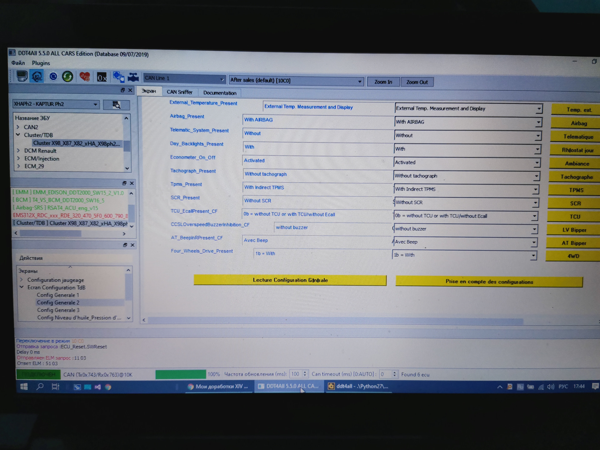

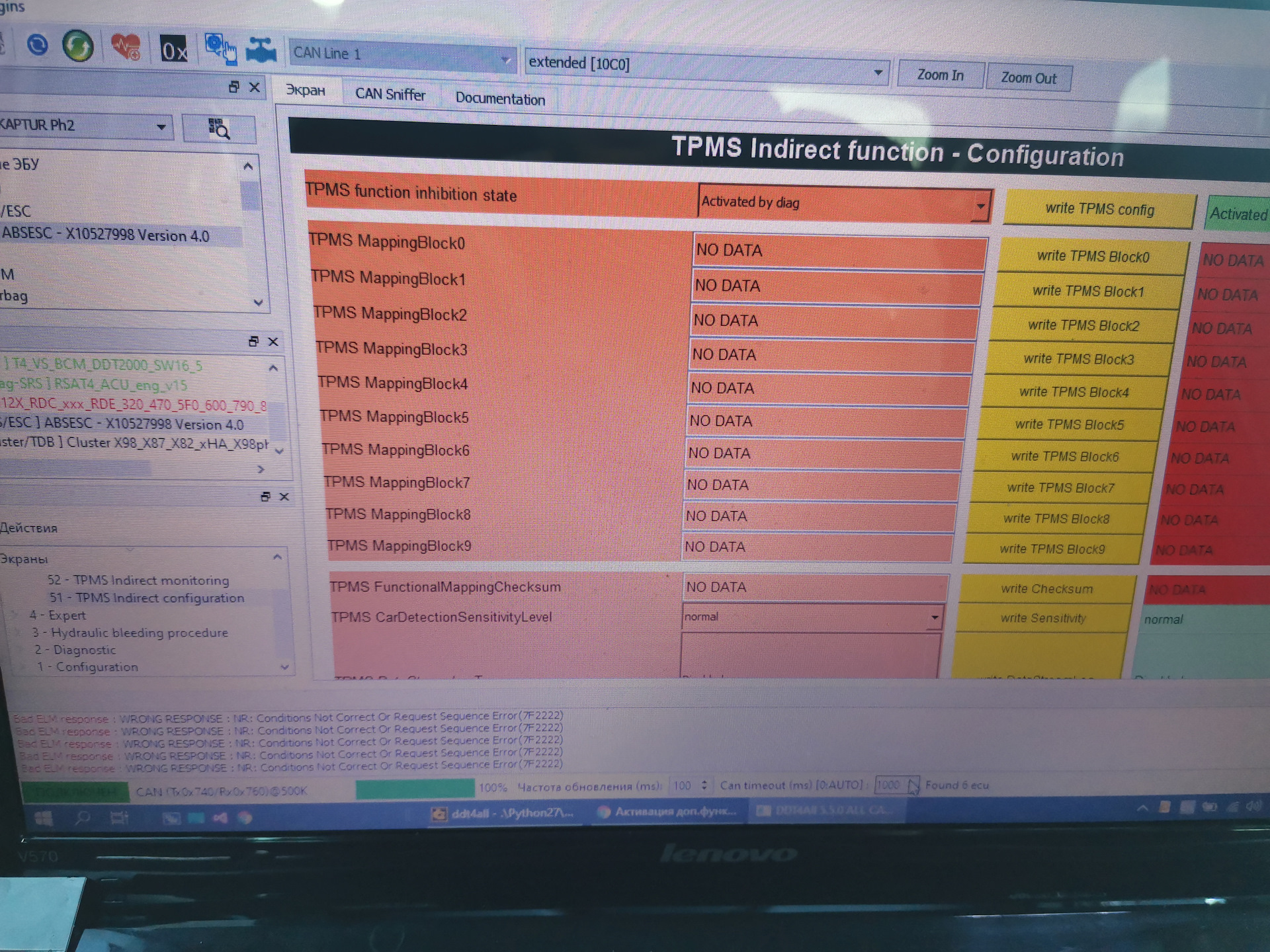

Закончил сегодня эпопею с активацией TMPS, большое спасибо antony648 за его ковыряние в этом вопросе. В итоге, надо активировать в двух местах, выставлять таймаут и будет щастье) как написано здесь
www.drive2.ru/l/519753166296711501/
Ну и пару скриншотов:

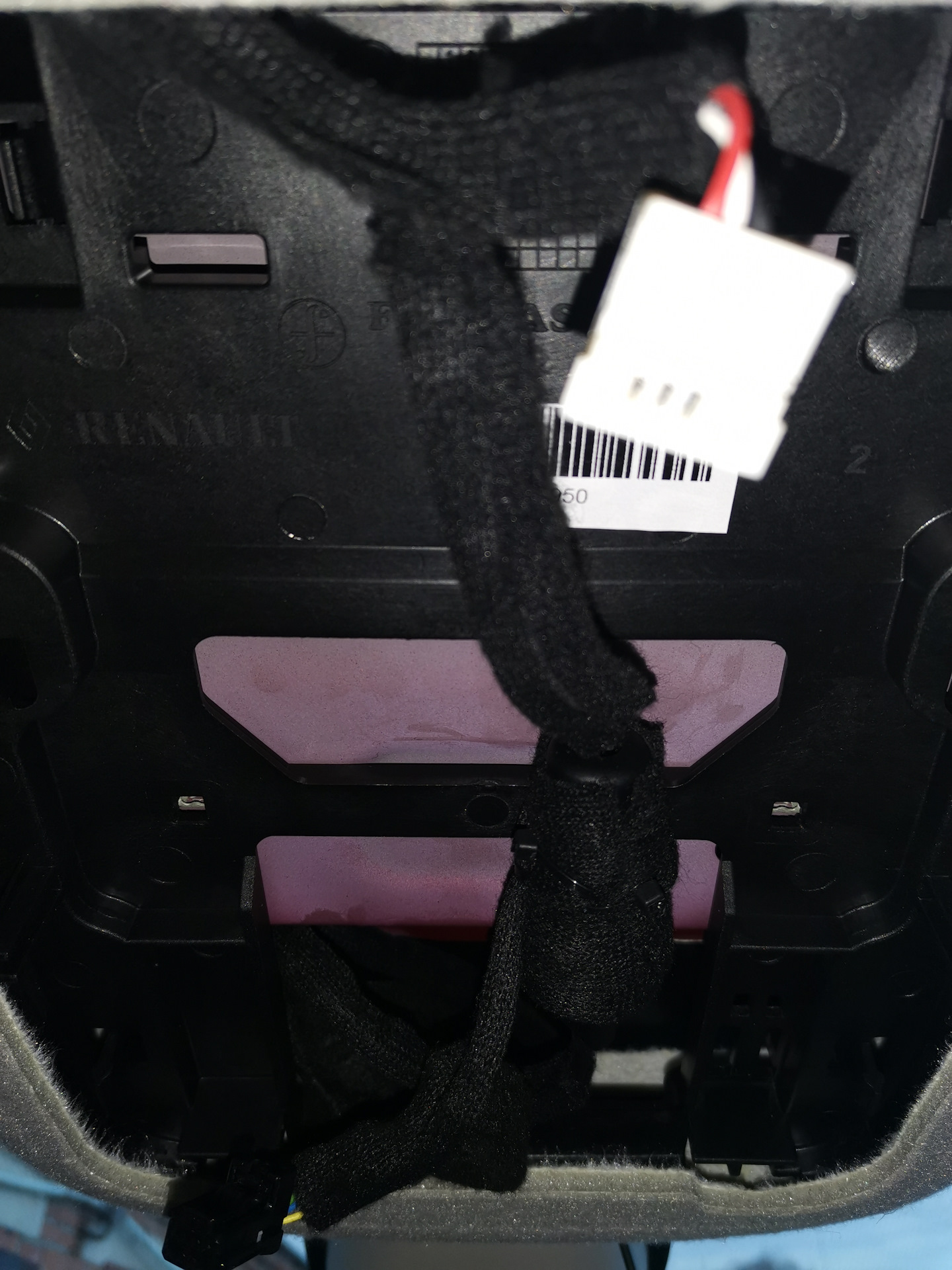

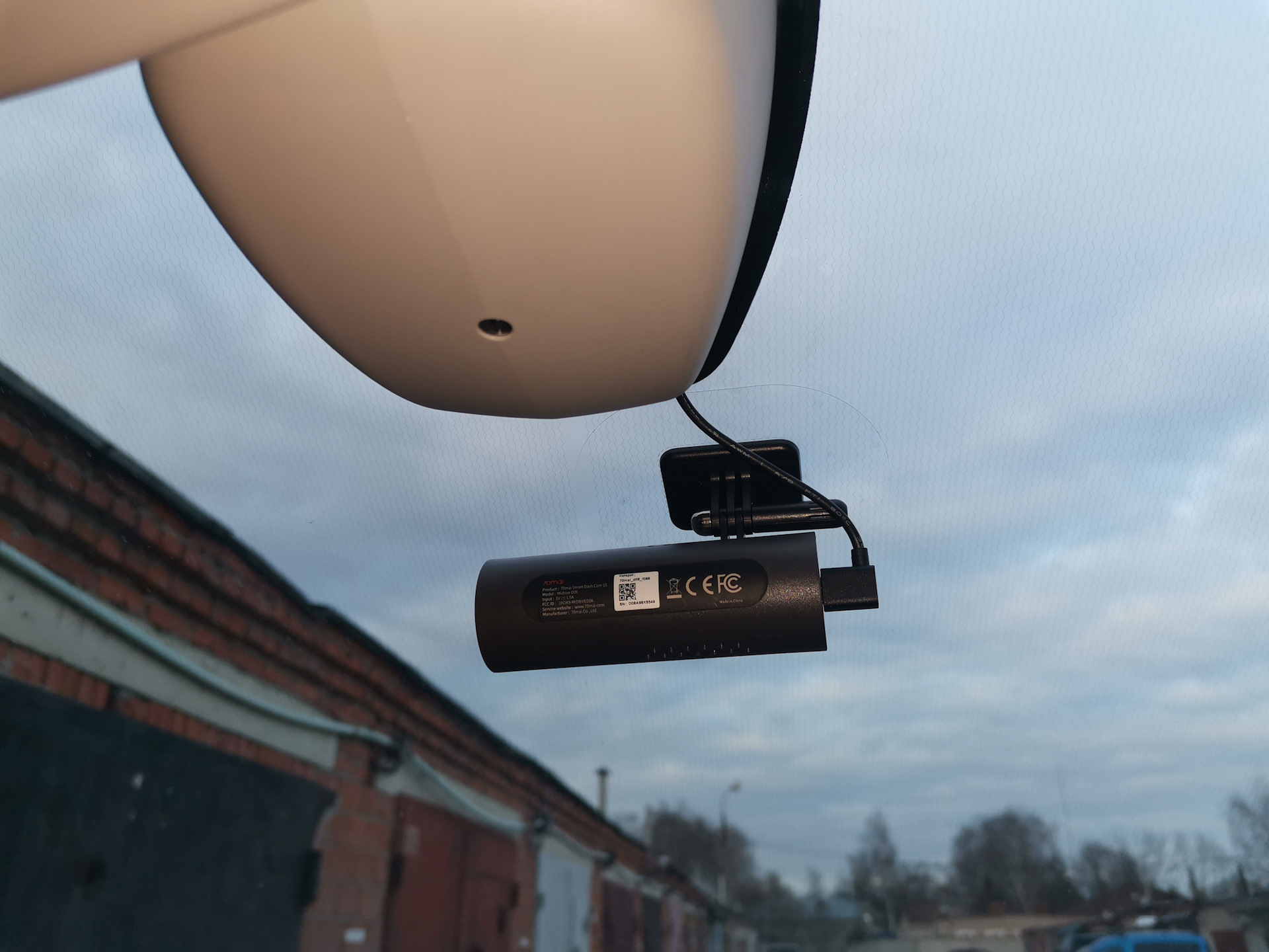

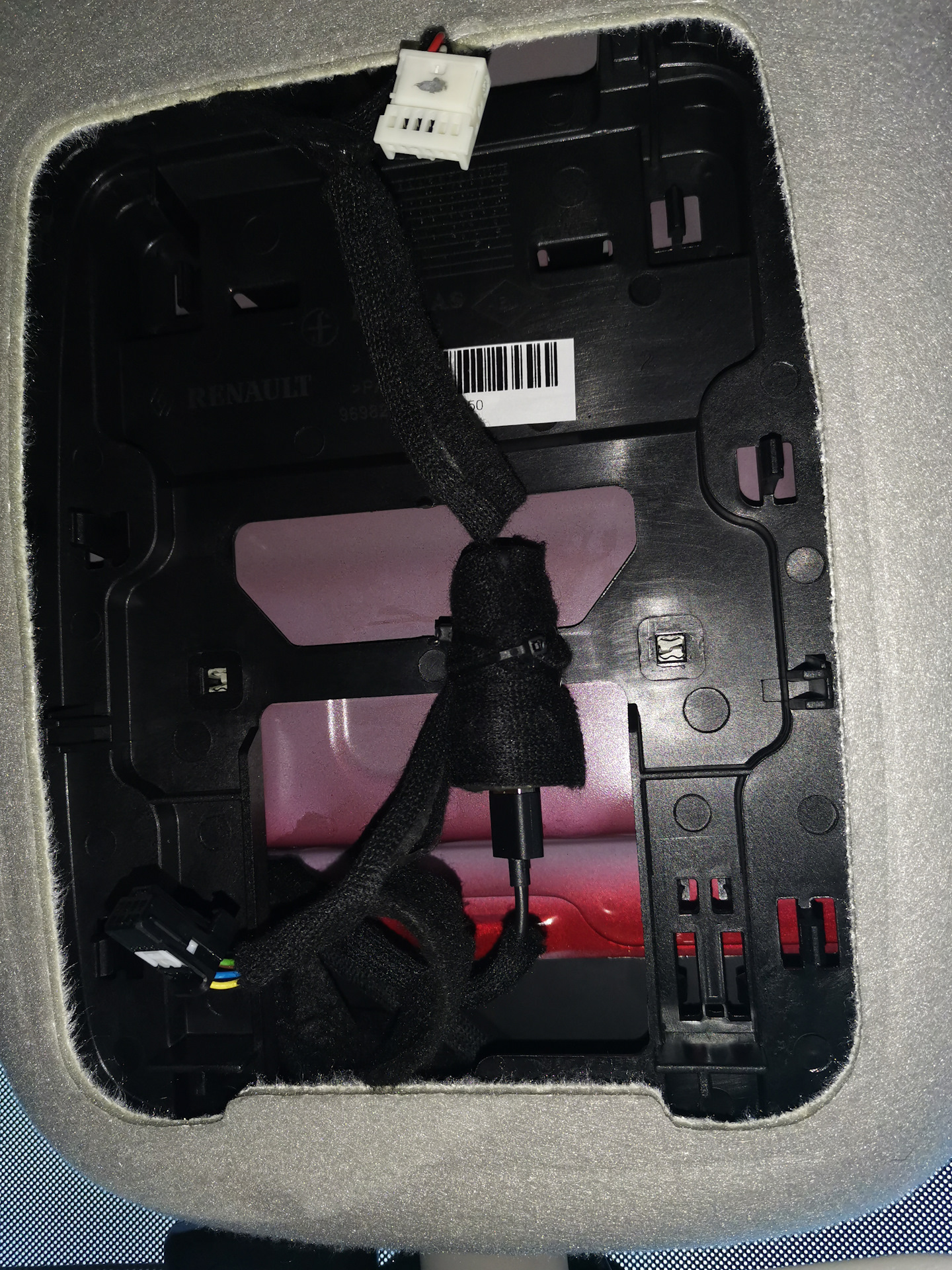

Ну и подключил регистратор к штатной проводке, желтый "+" от блока ламп сигнализации, и черный "-" от плафона подсветки. Все замотал антискрипом и затянул стяжками.

Ну и как оно) TMPS?
Не знаю, надписи теперь есть, что оно присутствует, но ничего пока не срабатывало…
Спусти колесо какое нибудь, для теста.
попробую, как время будет.

А я стяжкой и на силикон.)
Летом крыша прилично греется, я бы не стал силиконить, итак достаточно токсичных испарений от пластика
Размером с 5 рублевую монету? Да ладно)
Ааа, ну у все по разному силиконят)
Короче жёлтый и черный брать если что )?
Да
