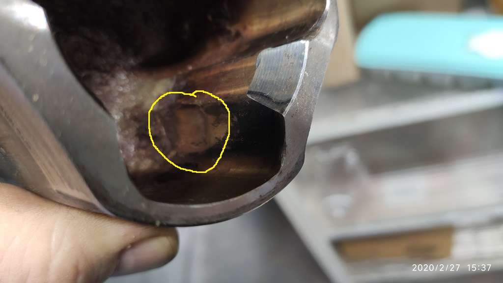

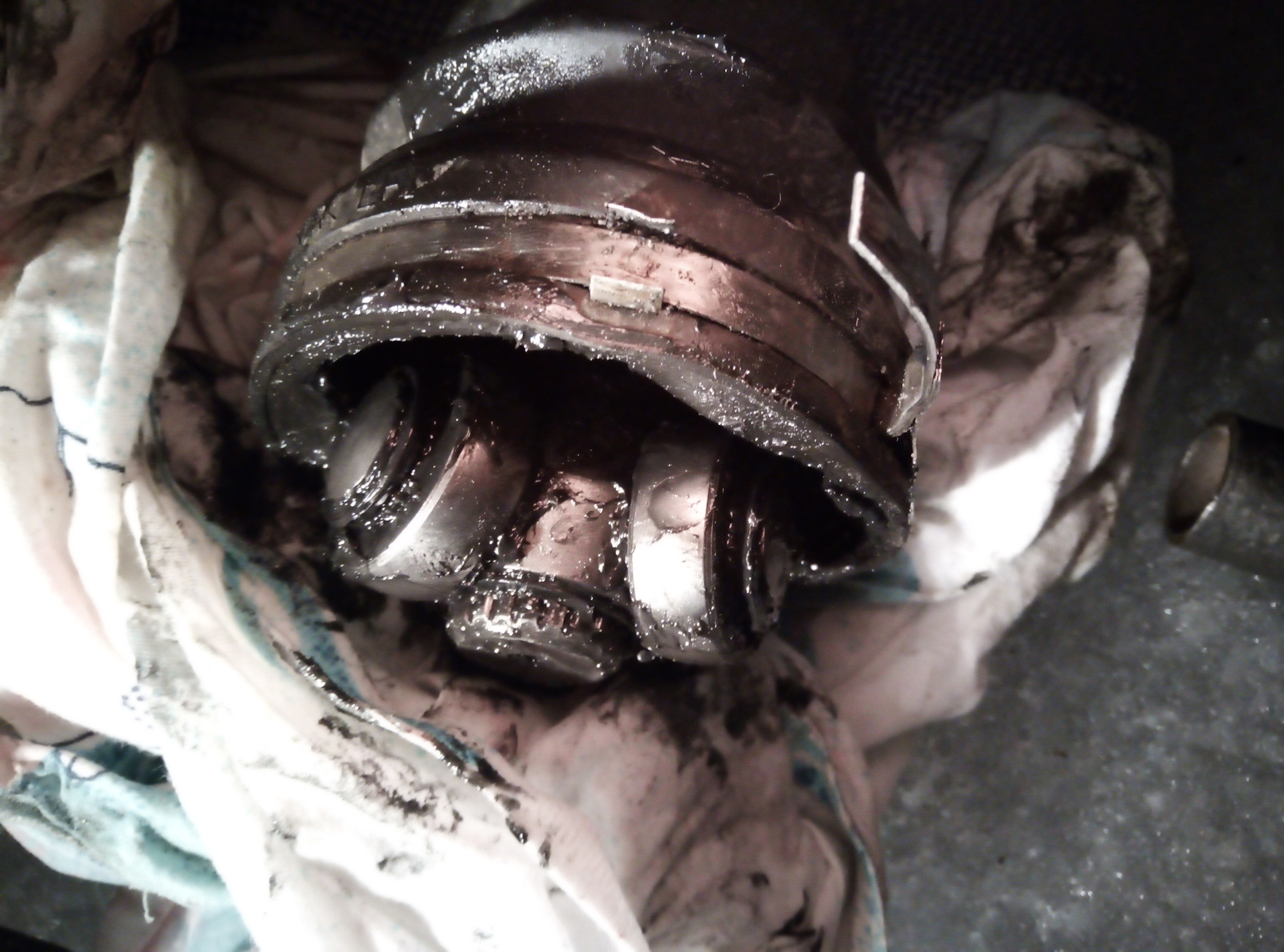

Долго я решался на покупку и замену этой гранаты. Ведь после замены левой внутренней, а так же обоих наружных, можно сказать я победил те самые стуки при езде (стуки были из за разбитых трипоидов). Казалось бы и правую обслужил, но мелкая вибрация при разгоне все таки оставалась… На скорости ее нет, как ни странно. Ведь когда внутренняя граната дает вибрацию, то это происходит что на маленьких, что на больших скоростях верно?
Прошло почти пол года уже. Вибрация осталась та же. Набирая скорость как будто колесо не отбалансировано, или же сход-развал не правильный… Но за этими вещим я слежу, балансировку делаю каждый раз перед установкой, перед сезоном. Так же и сход-развал.
В очередной раз изучая темы про "вибрации про разгоне", про "внутренние гранаты" (да я тоже читаю, изучаю всяко разное) решился я на замену правой внутренней гранаты. Ведь колеса ровные, в коробку не охота лезть, решил пойти малым кругом, малыми тратами.

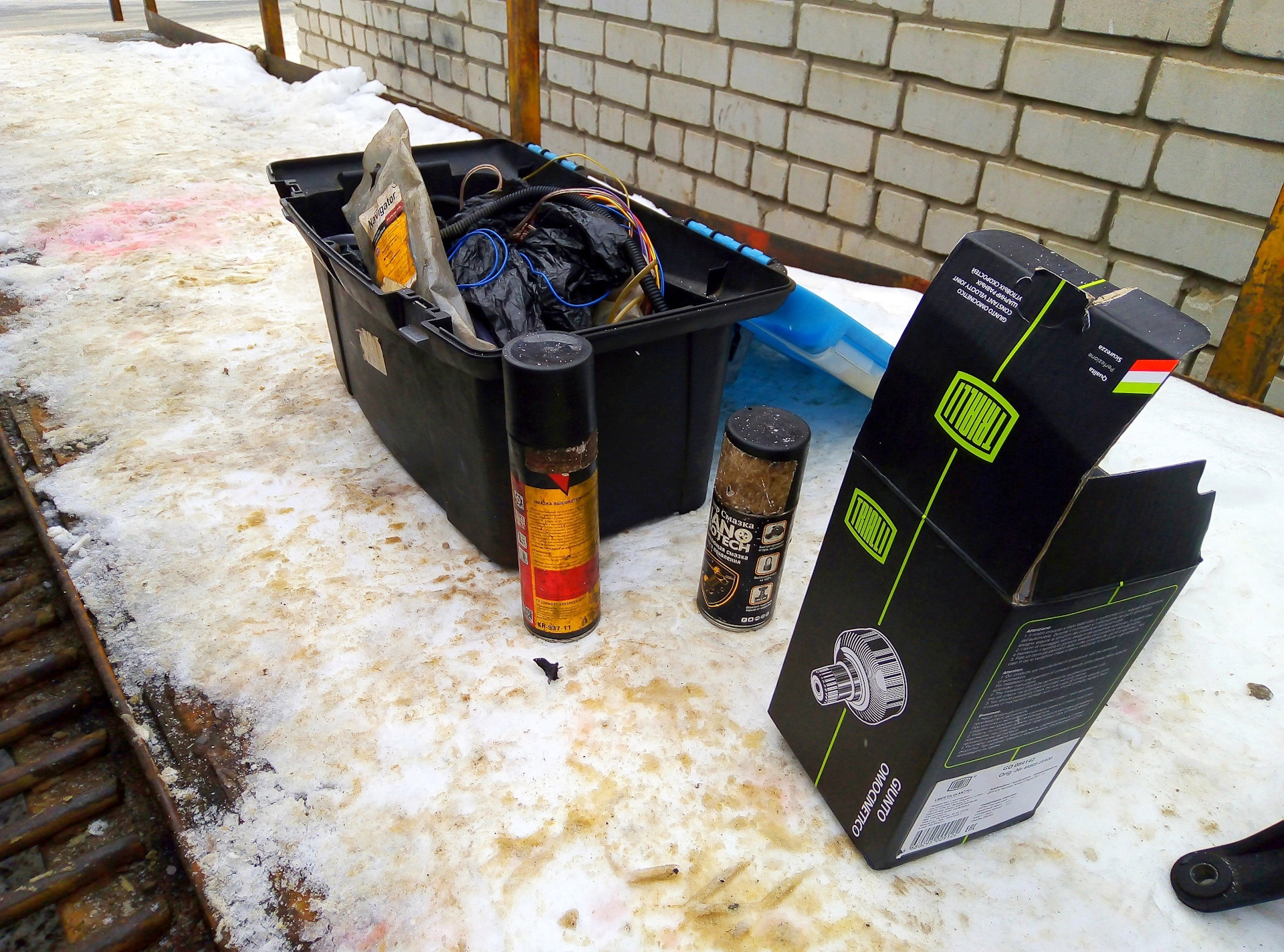

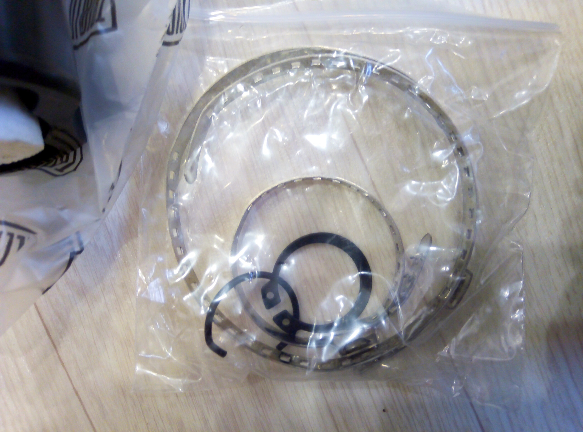

Заказал в Карвильшоп шрус внутренний TRIALLI, парт GO 084142:
Всегда стараюсь проверять запчасти перед установкой. Ибо мало ли, там уже когда начнешь менять, а чего то недоложили в комплект, или же не подходит вовсе…

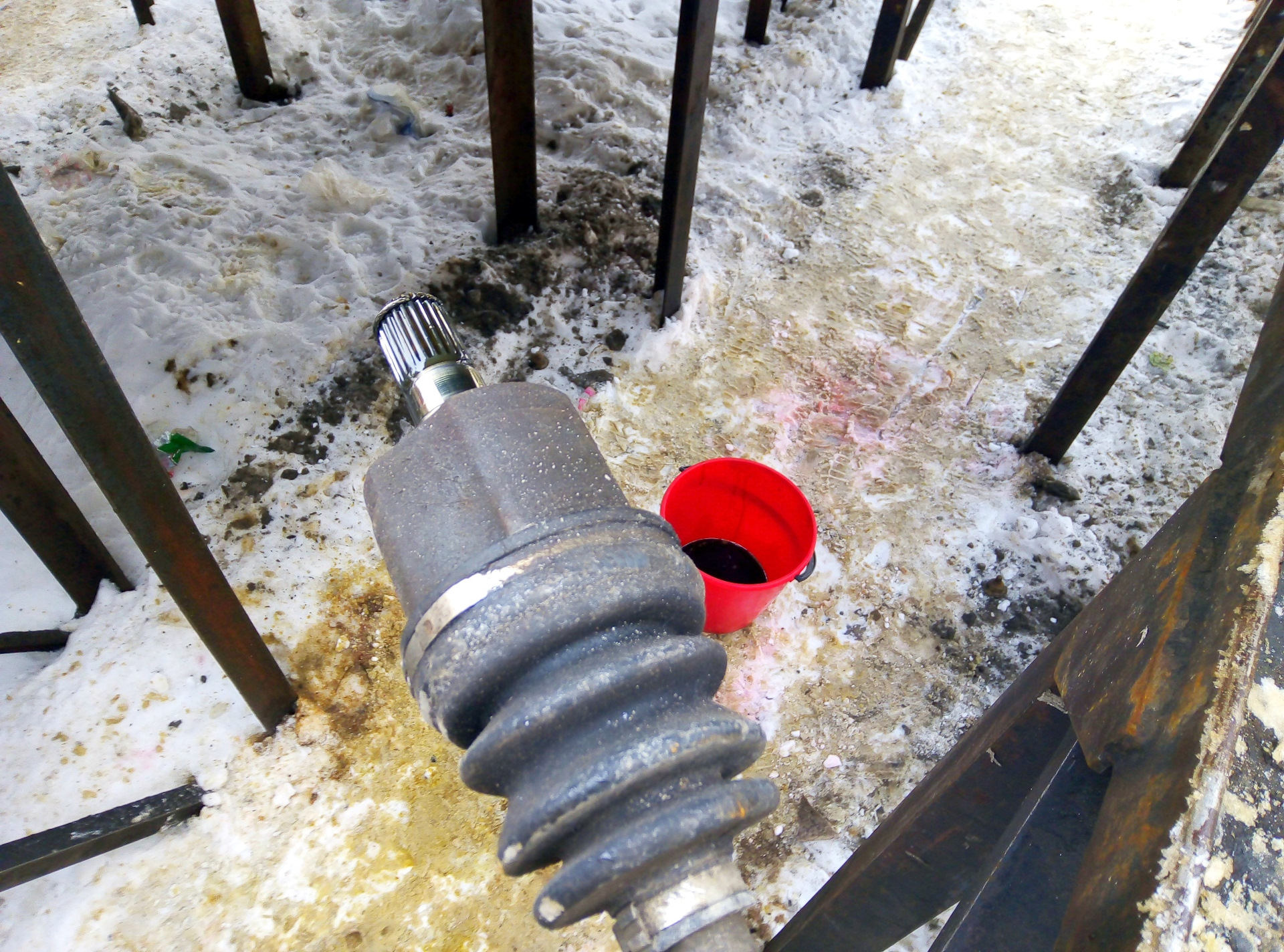

Выходные, наконец то!) Можно и заняться таким ремонтом. Поехал я на эстакаду, ибо на улице сделать можно, но не удобно будет например масло сливать с коробки, да и вообще привод снимать…
Накинул большой хомут на пыльник, вставил привод в обойму и с огромным трудом защелкнул хомут!( Все поставил в обратном порядке. Залил с помощью большого шприца масло обратно в коробку. Осмотрел старую гранату, а там да, выработка сильная где трипоид ходит… А так же люфт был из за этого. А у новой все туго, чуточка только шатается вокруг своей оси.
Выехав сразу ощутил, что вибрации той нет уже! Не плацебо, ибо прошло после замены несколько недель уже, и так же — нет вибраций!) Не зря купил и поменял значит!)

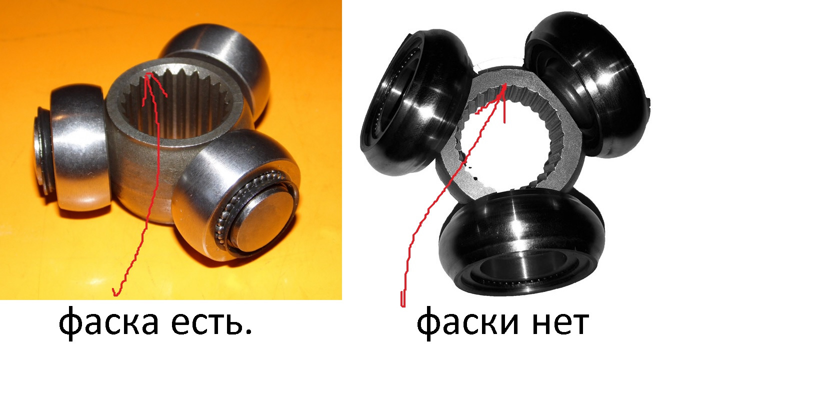

Не за что, только ставь трипоид фаской на вал а то я неправильно поставил и буду переделывать(
я не сам буду, но думаю в сервисе знают, заскриню твой коммент на всякий :)
Да там нет ничего сложного, просто время нужно… Которого у меня нет( Но надо( Да, заскринь. Фаской на вал, а где стопорное кольцо, там нет фаски получается…
arxodit
Если неправильно поставил какие последствия?
Я думаю может слететь кольцо и трипоид будет ходить туда сюда по валу… Не есть хорошо.

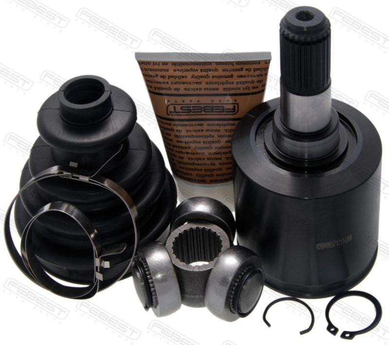

А как правильно трипоид устанавливать?
Вот так
Не ставить, не правильно, не той, не стороной! )))) Нахрен запутали писаНиной!
Ну писаните: Надеваем … на привод фаской! )))

А есть фото этой фаски? Не пойму как выглядет
Отверстие когда ни будь зенковал?! Вот такая же фаска внутри отверстия трипоида.
не не приходилось не разу! вот теперь по фото понял !

Вот так
Вое же фаска видна на трипоиде… Так де и поставть. В эту фазку встанет потом кольцо
arxodit
Вот так
Только я вот засомневался что это правильно?! Ведь если трипоид фиксирует кольцо стопорное то, сторона с фаской будет его зажимать фиксируя! А если поставить не стороной фаски то может тупо стопорное кольцо сдвинуть, и тем самым соскочить?!
"Внутреннее отверстие трипода (под щлицы) с одной и с другой стороны неодинаково. С одной из них имеется фаска. Этой стороной и нужно одевать деталь на вал. Иначе трипод не сядет до конца, а стопорное кольцо не займёт свое место в проточке на валу. Следовательно шарнир останется не закреплённым." хмммм
Убедил на 99.9 % ))). Скоро менять, проверю!
Погоди, так я правильно поставил или нет?( Мне завтра ехать в дальнюю дорогу(
Та не ссы, стопор стал, люфта нет?! Ну значит всё нормально!

Все таки трипоид нужно походу ставить фаской на вал… Блин, после работы на переделку на эстакаду ехать что ли?(
Я думаю не стоит парится…
Я думаю что стоит!( Ибо может выскочить кольцо, а за ним уже трипоид…
PWO
"Трипод нужно устанавливать на вал той стороной, с которой имеется фаска." — все таки я неправильно ставил их(
PWO
Если верить чертежу то фаской надеваем на шлицы.
