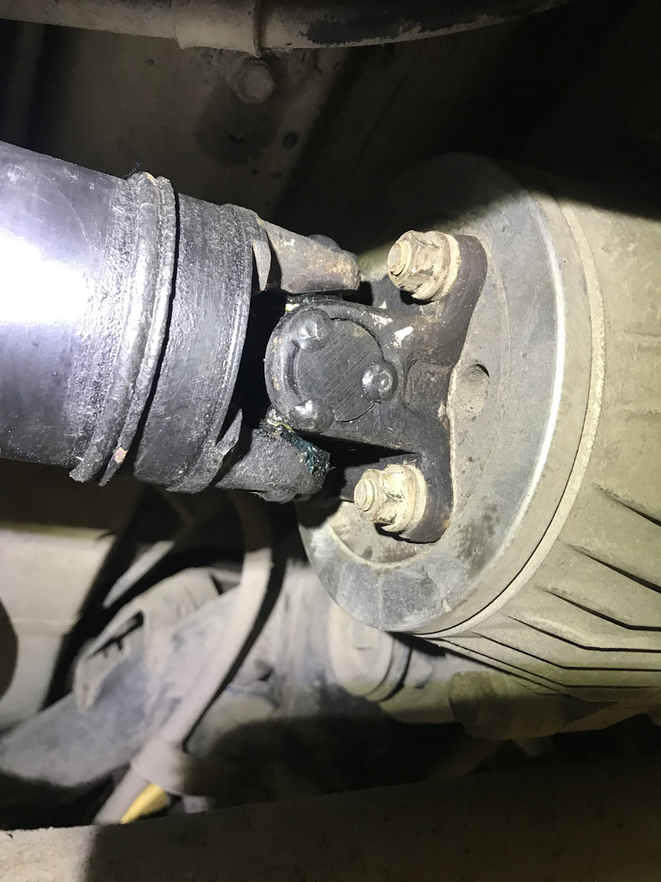

В субботу выехал на загородное шоссе, разогнался до 100км/ч, появляется заметная вибрация. На «городских» скоростях всё идеально.
Вечером, съездил помыл колёса, отбалансировал. Ехал домой, психология «говорит»: «Вибрации меньше стало».)) Но, вчера разогнался, вибрация как была, так и осталась.
Поехал на сервисную станцию, на диагностику:
Люфт задней крестовины карданного вала. Оригинальные крестовины Toyota не производит. А стоимость всего карданного вала от ~65тыс.₽.
По рекомендации обратился в «КарданБаланс». Приехал, демонтировали карданный вал, заменили крестовину, отбалансировали, установили обратно. Стоимость работ вместе с з/ч 8400₽.
Кардан покрасили.
Гарантия 6 месяцев. Выполненными работами доволен. 100км/ч — вибрации отсутствуют.

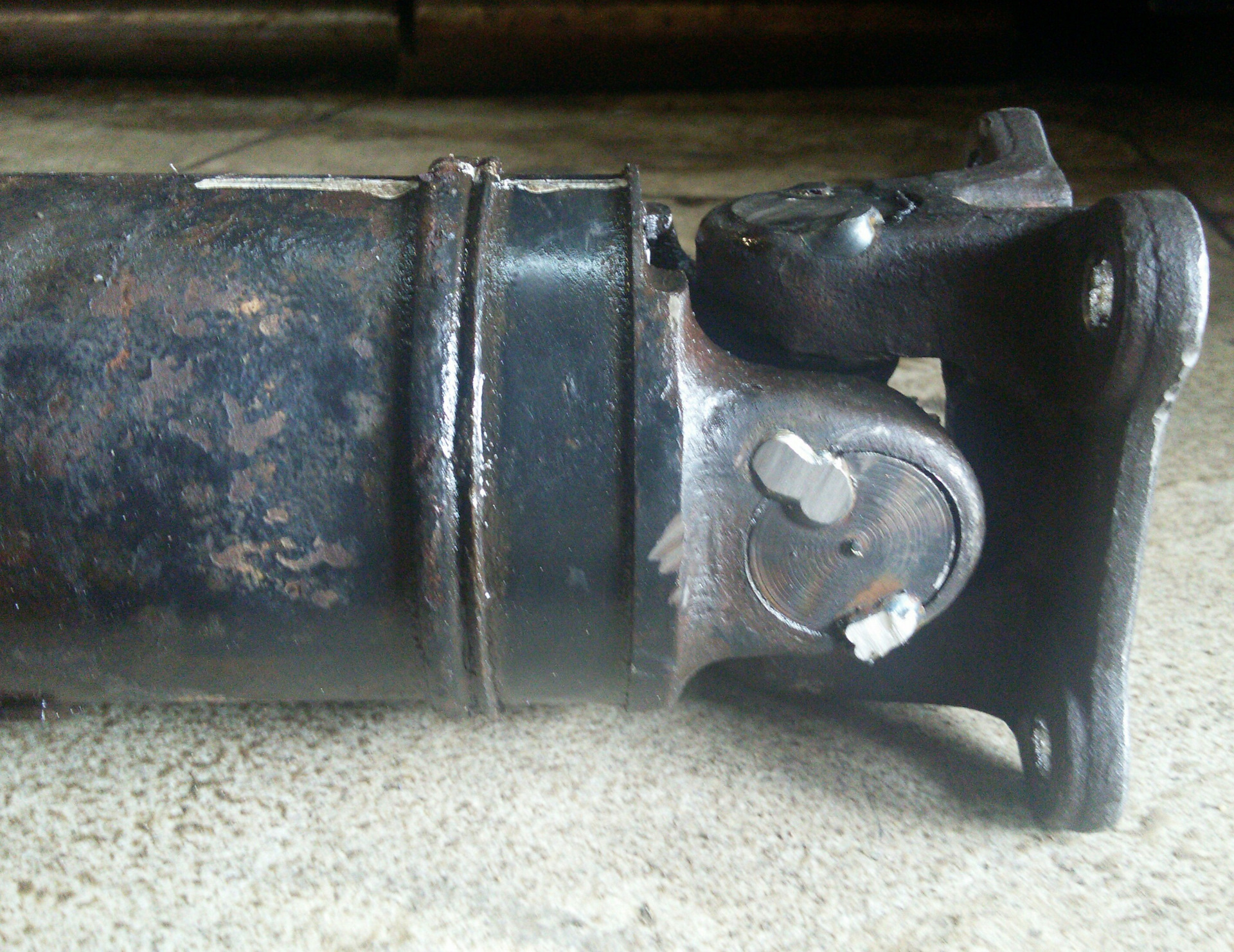

Полазил я еще, кардан такой же как на RAV4 III поколения.
www.drive2.ru/l/508899062385214641/
Вам похоже сделали так, как на фото. Честно говоря — одноразово, колхозненько, и 4 блина подварили — аля стопора.
Больше чем на 100тыс км хватит))
