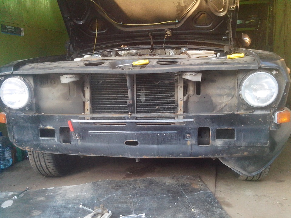

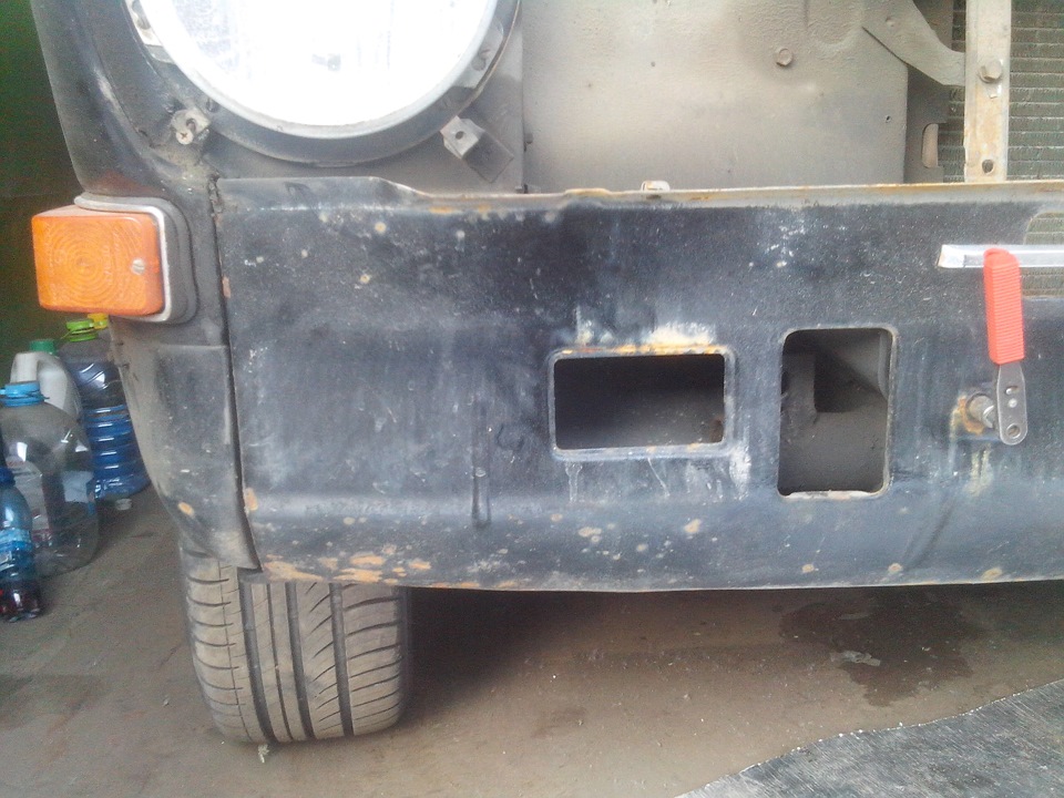

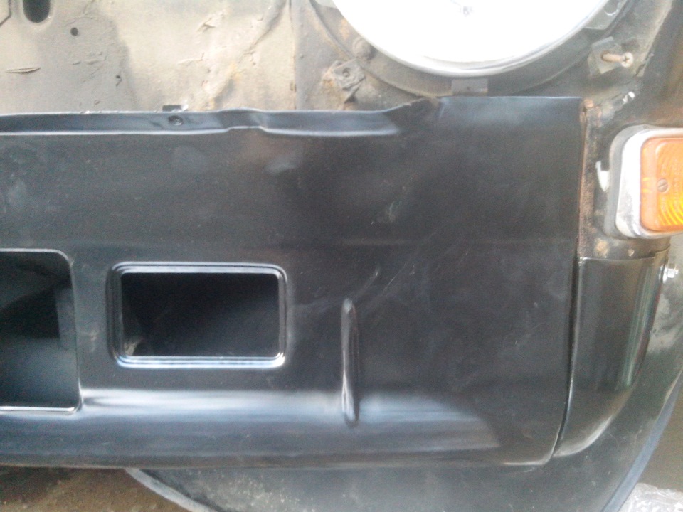

Все знают, что больная часть авто это кузов особенно передняя часть, точнее фартук и капот, начиная с газ 24 до 3110 без пластиковых бамперов, это больное место. чрез 2-3 года этот фартук весь в рыжую крапинку, и даже если его зачистить и покрасить, через пару лет тоже самое. Моя машина не исключение, фартук был в ту самую крапинку.
Мне повезло, что эмаль на автомобиле обычная, не металлик, без лакового покрытия, обычный черный цвет.

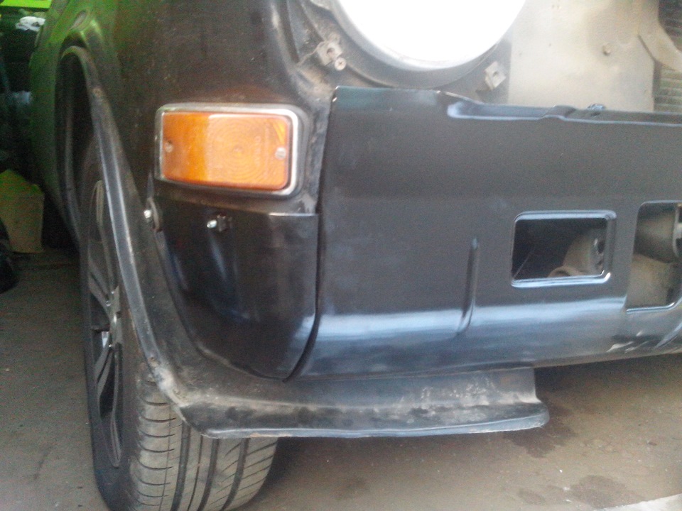

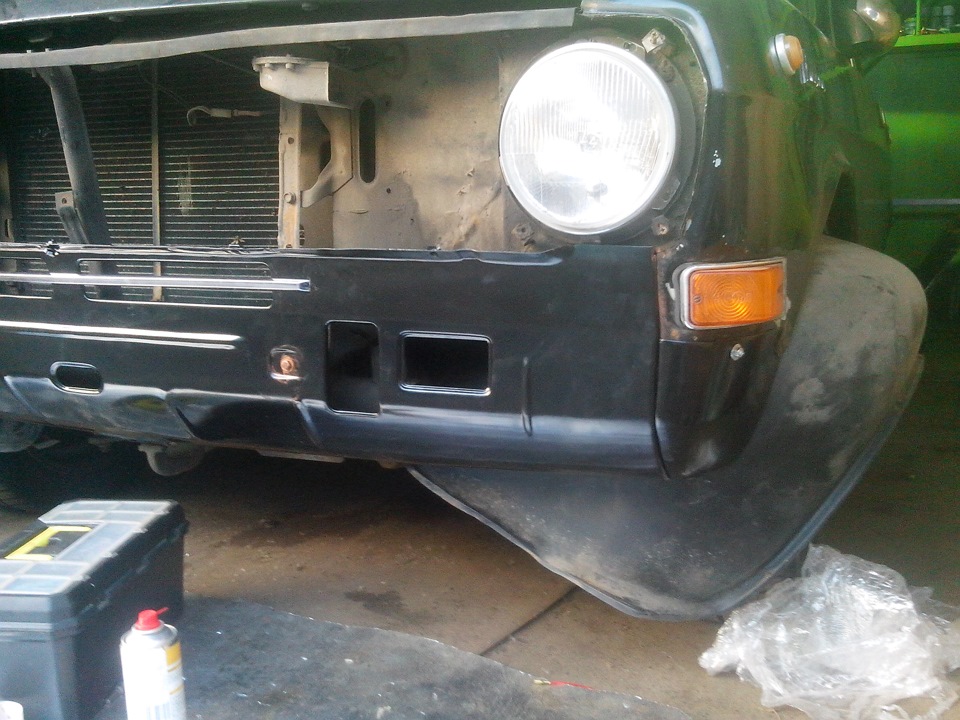

В общем были мысли этот фартук сделать и стеклопластика, но так как с технологией я не владею, было решено отвезти деталь на пескоструйку и покрыть порошковым покрытием, Надо сказать что ребята которые обрабатывали деталь, отнеслись к процессу внимательно, результат на фото, глянца не хватает по сравнению с капотом и крылом, но такое покрытие гараздо эффективнее чем обычная покраска.

фартук за счет сварки держится или на болтах?
Привет.пленку Бронь наклей на него и будет тебе счастье.
Я тоже сначала хотел кислотным грунтом, но потом подумал и решил отпескоструить, пескоструй все начисто чистит, лучше чем дрелью, а так пропустишь пару мест опять зацветет((.
Если опять начнет цвести, ты отпескоструй и тоже покрой порошковой покраской матовой, вместо грунта, а потом на нее в цвет машины эмаль, вечная деталь будет)) я сам так хотел сначала, но мне повезло с цветом.
