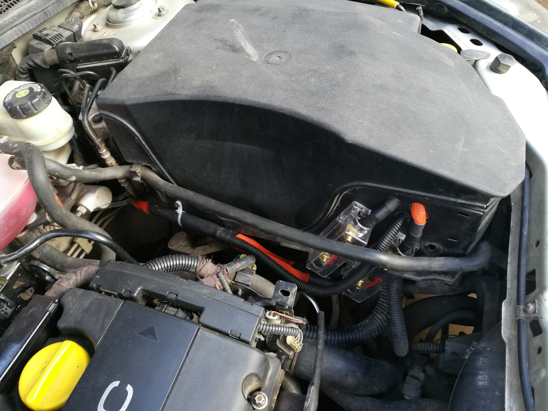

3) Провода силовые:
Aura PCC-520B 5,5 м
Aura PCC-520R 5,5 м
«Змеиная кожа» порядка 6 метров
4) Межблочный кабель Aura RCA-C350 MkII
5) Колба Aura FHM-1048

Никому не посоветую компоненты фирмы Aura. Сколько сталкиваюсь качество отвратительное, причем всего, хорошая только цена.
Поддержи отечественного производителя!)
Согласен, но качество проводов на удивление хорошее!) сам был удивлён!
Уже поддерживал)в итоге разочаровывался) колбы преды не держут, провода наводки дают)пришлось пересобирать)
Наводок нет, колба мини Anl, выпадать этот пред никак не может!
Такой пред да, но колпачки на колбе только только. В итоге выкинул это все добро и сделал дороже но чтоб потом не лезть
