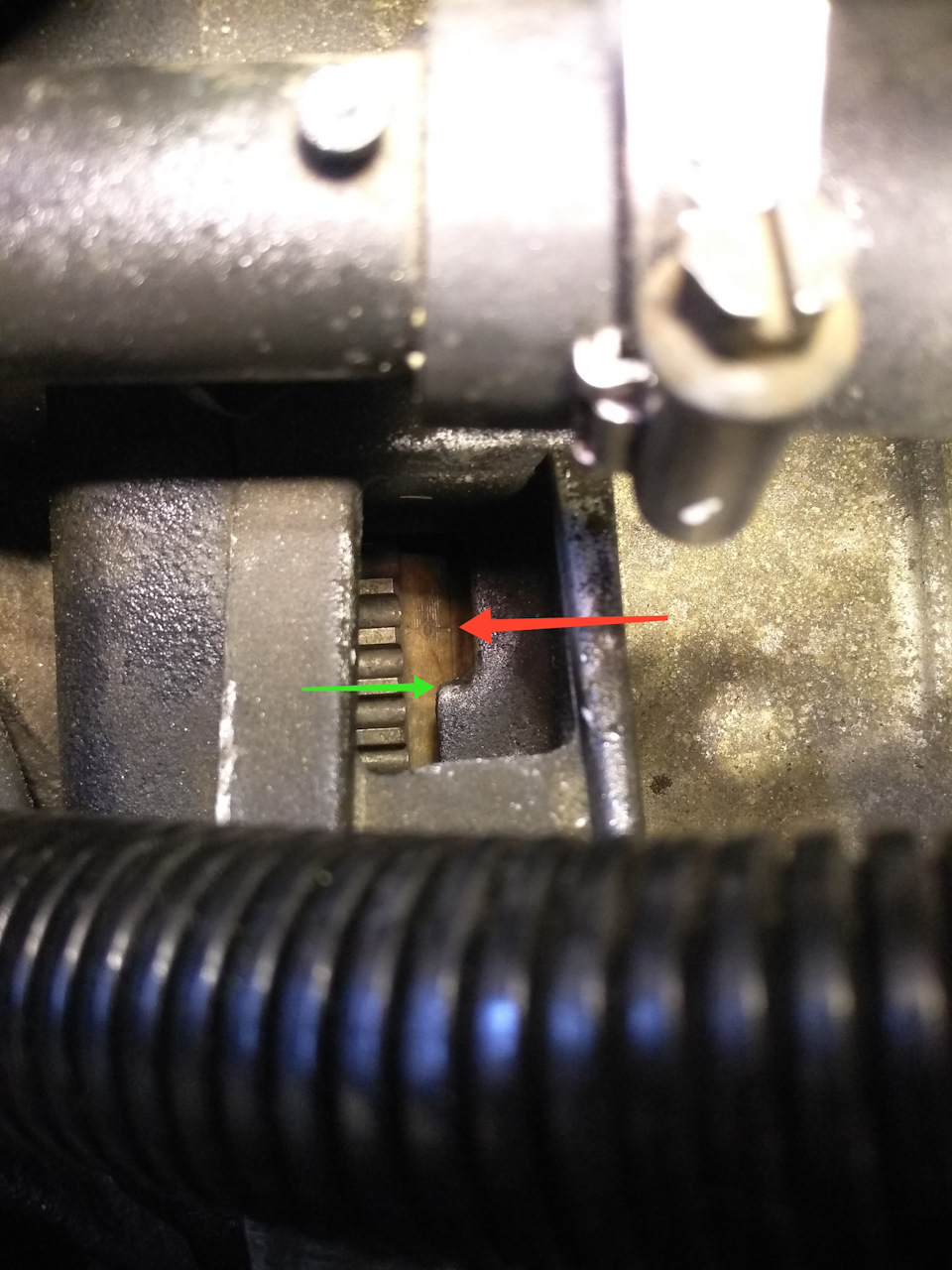

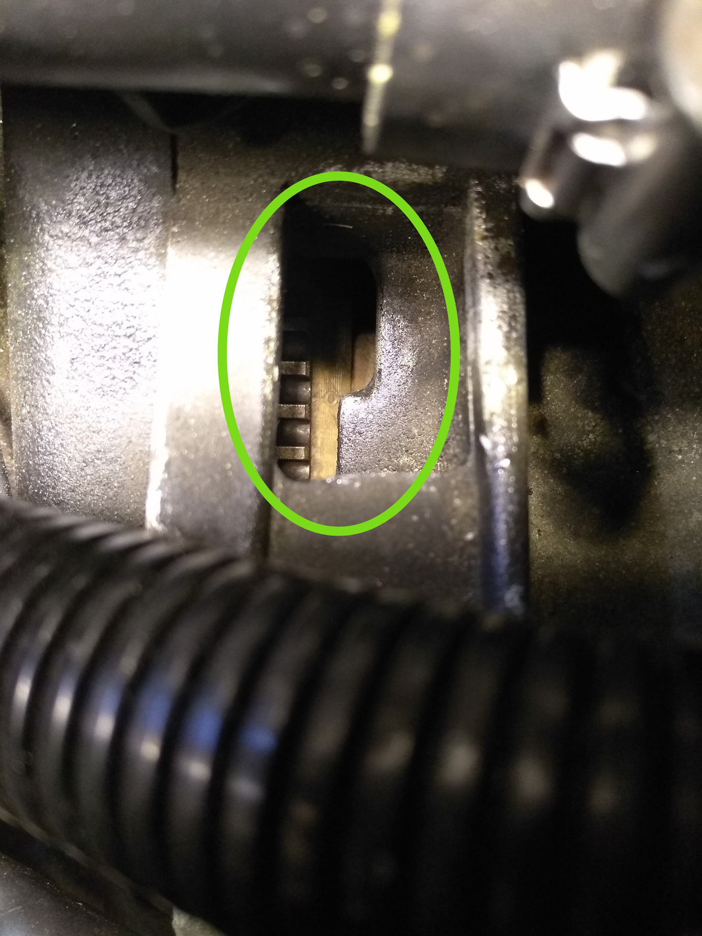

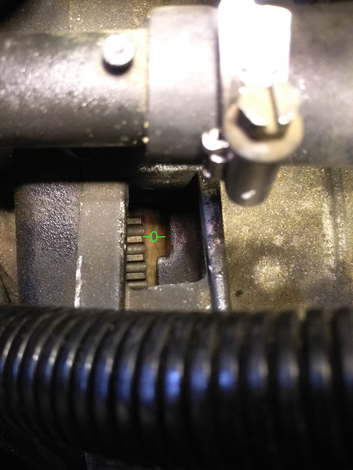

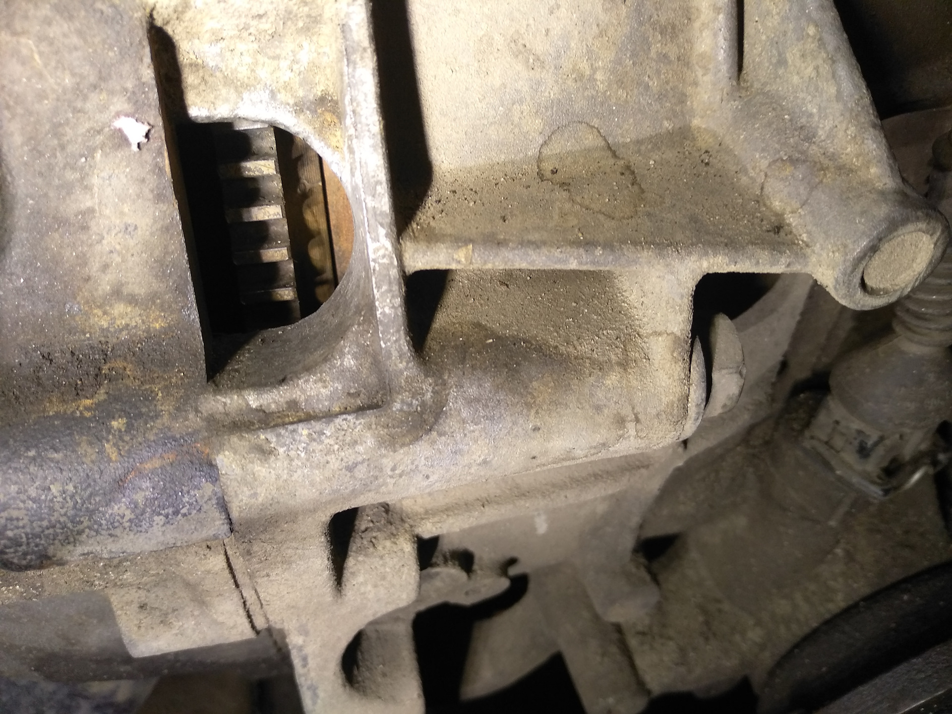

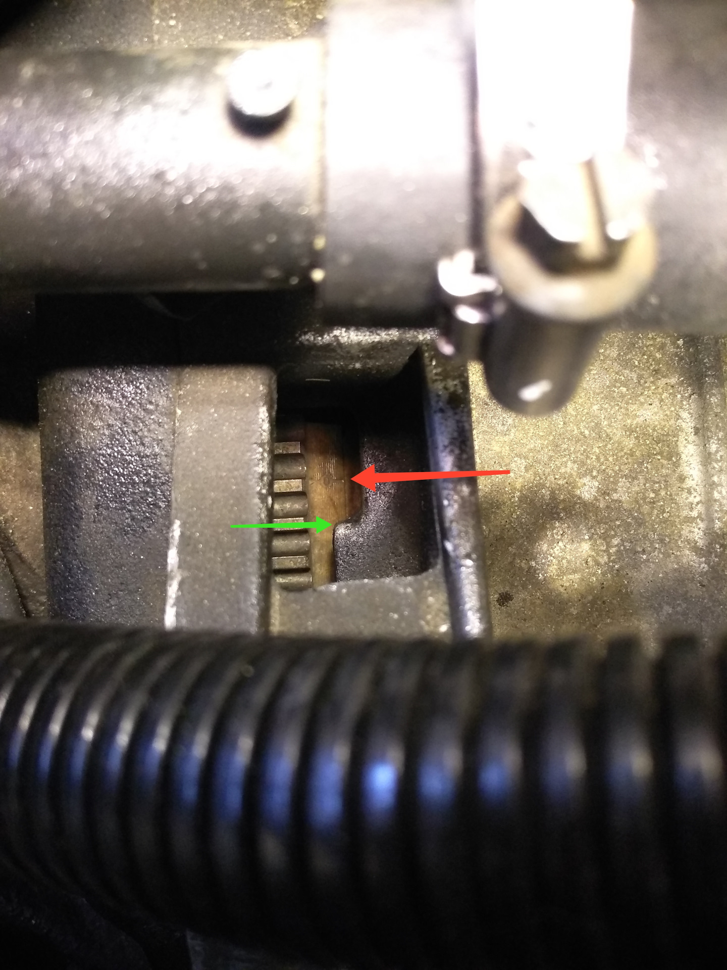

1)Итак первая метка, это метка на маховике, выглядит она вот так " — 0 — " . У тех у кого АКПП эту метку нужно искать в окне под насосом ТНВД, и совместить эту метку под выступ этого окна.
Я подгонял грубо стартером, а потом уже отвёрткой в среднем окне за зубья маховика, до нужного положения.
2)Т.е. Нам нужно выставить 1й цилиндр в Верхнюю Мертвую Точку(ВМТ) метка на маховике и является этой точкой, но если вдруг вы сомневаетесь, то есть и другой способ. Нужно выкрутить свечу накала, вставить туда что-то типа проволока/щуп/отвёртка, и головкой на 27 прокручивать двигатель, за болт КВ, по часовой стрелке. И наблюдать за проволокой, когда она поднимется в верх, а потом начнёт опускаться, так вот в тот момент, когда проволока поднялась и стоит на месте, и ещё не опускается, это есть ВМТ.

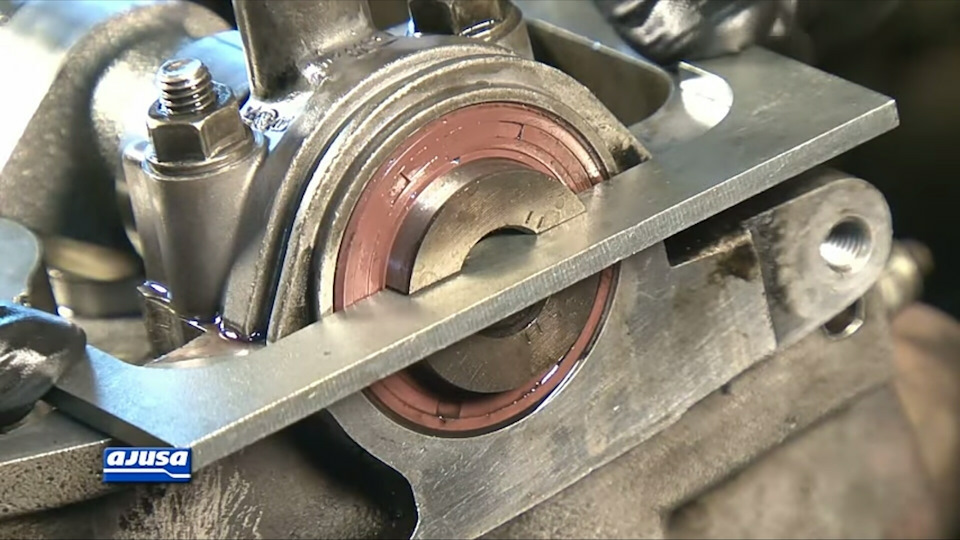

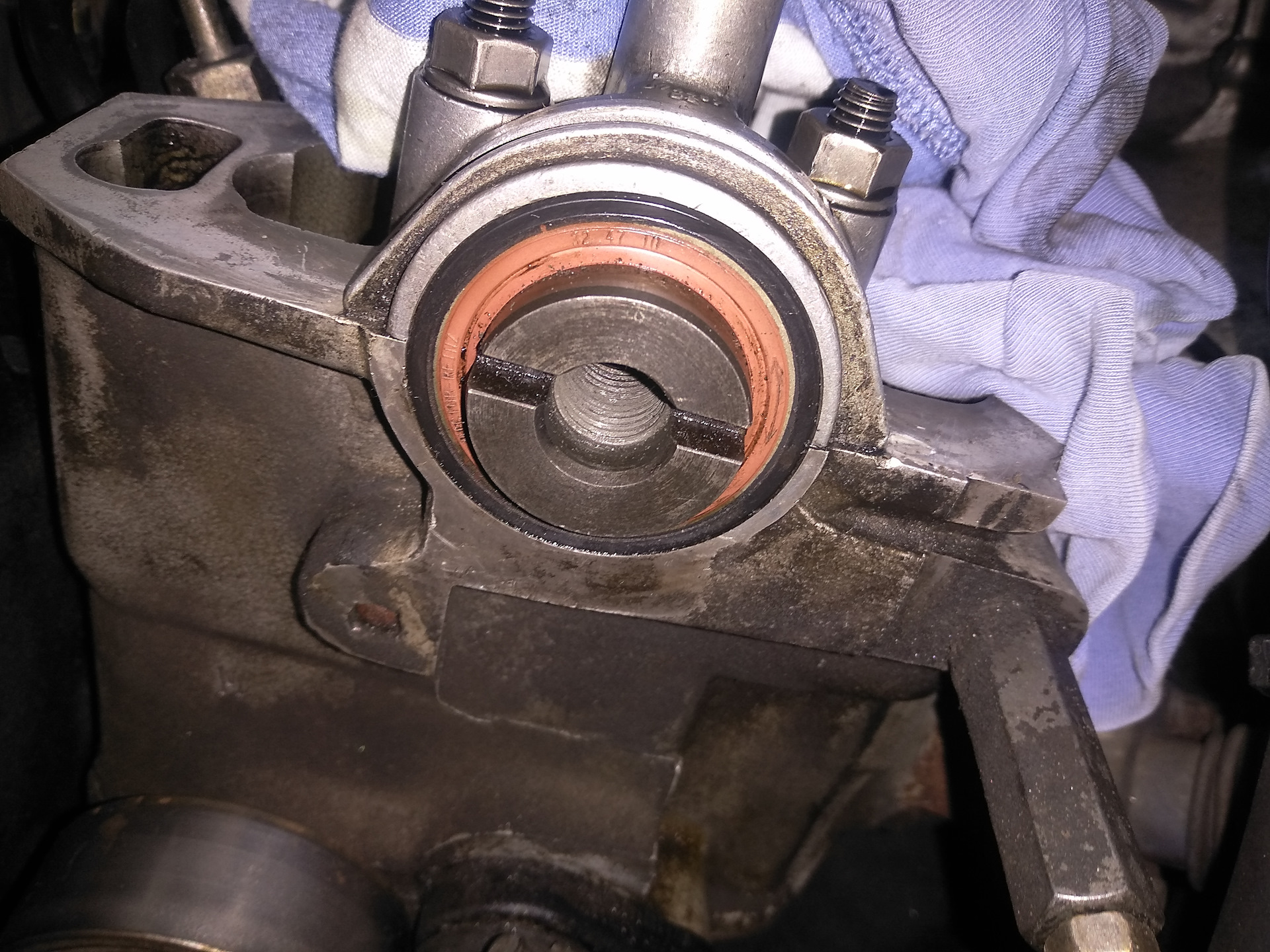

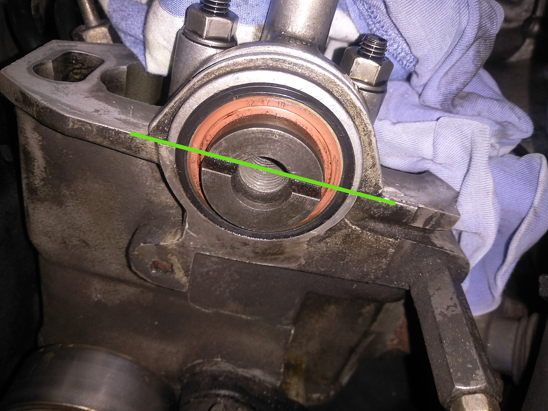

3) Второй меткой считается прорезь на РВ, со стороны ТНВД. Она, прорезь, должна быть параллельна в ВМТ голове блока цилиндров.
Эта прорезь становится в параллель только в одной точке и никак, по другому.

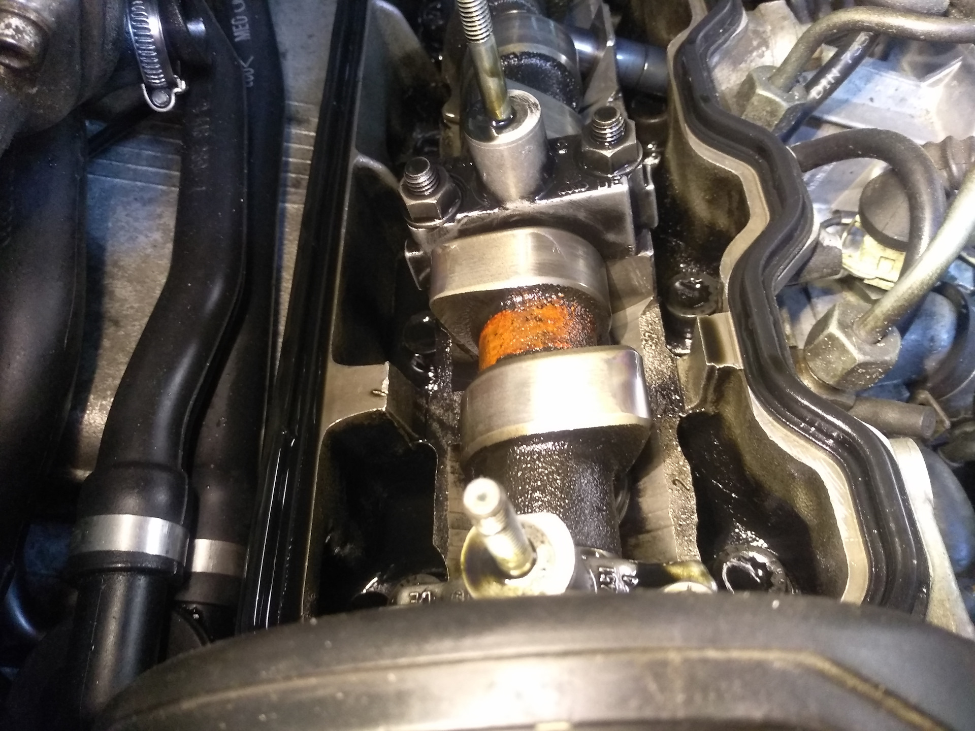

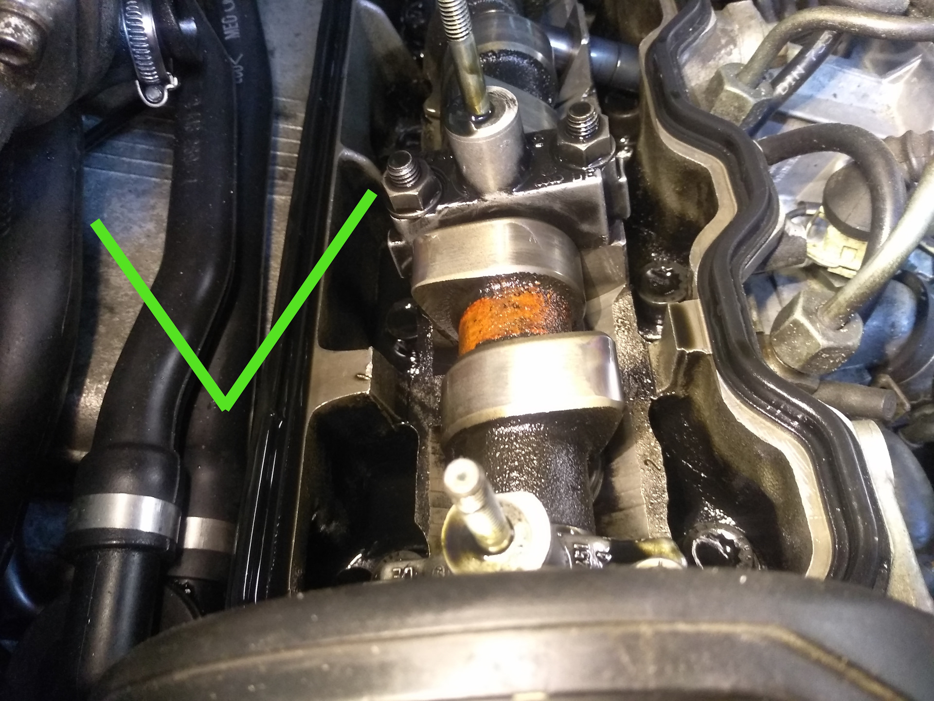

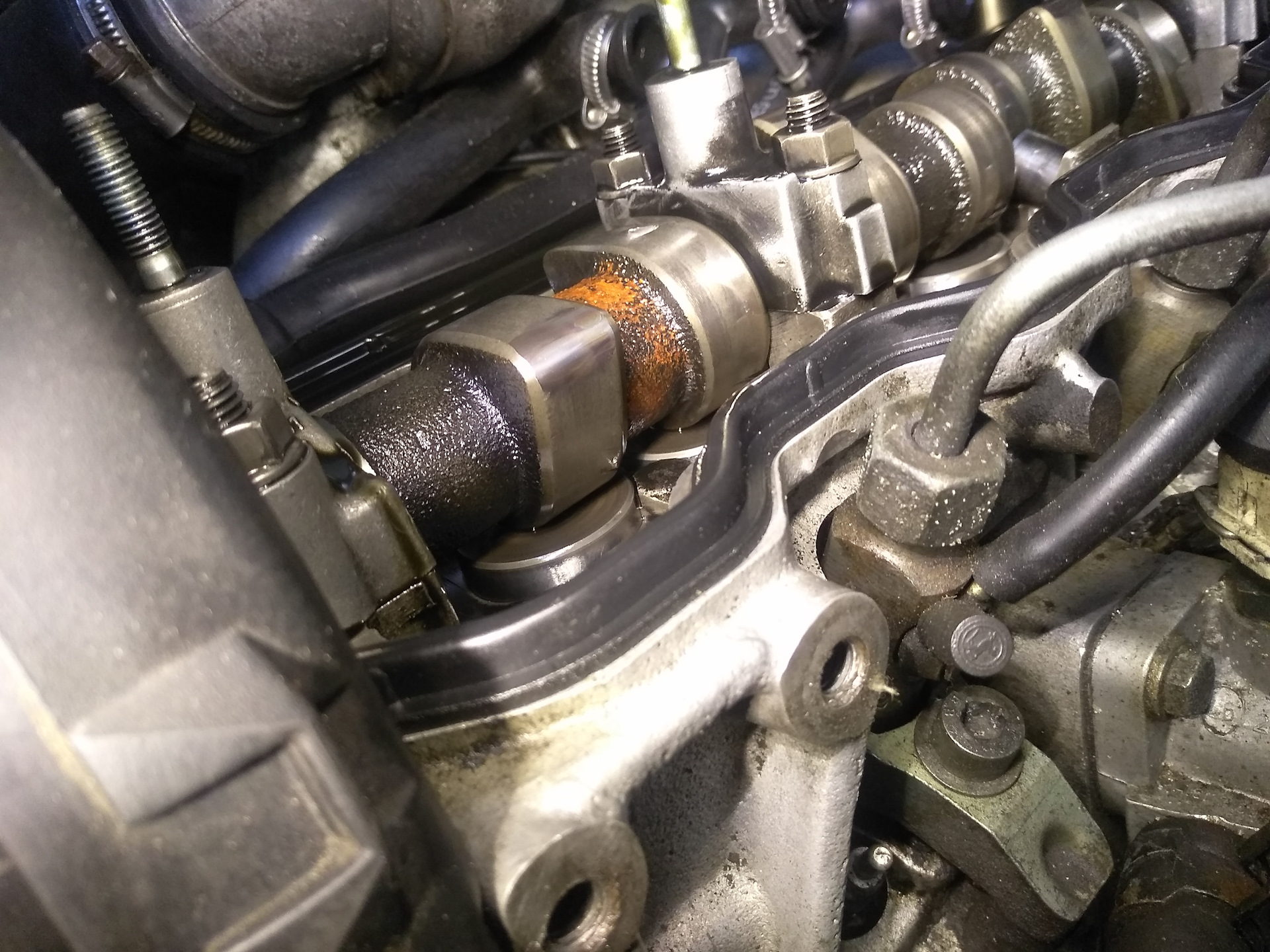

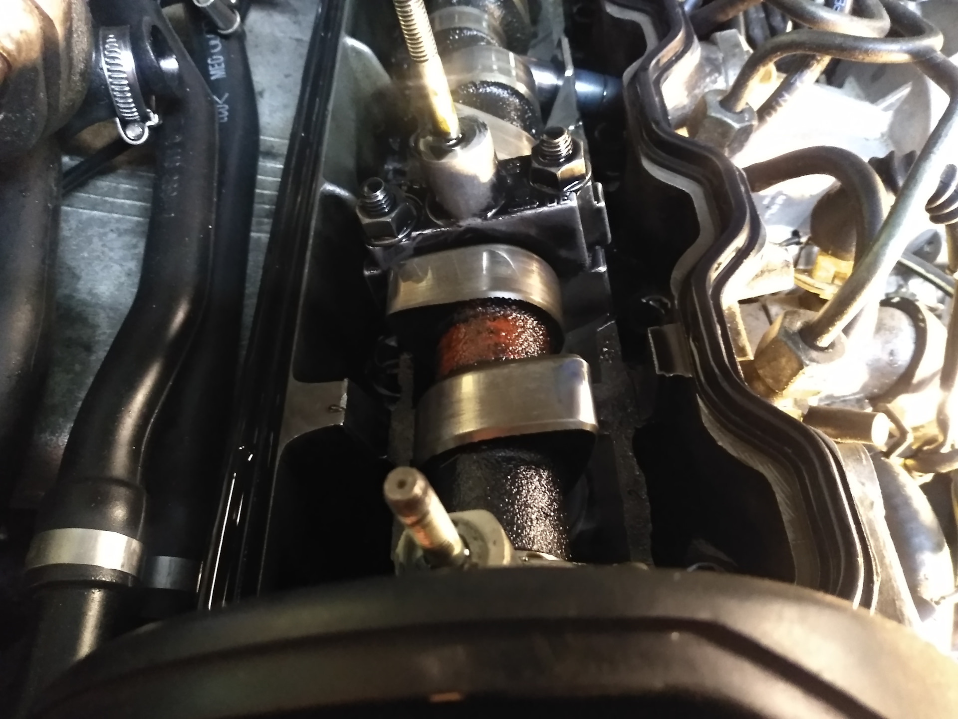

4) Ну и финишным шагом того, что вы все выставили правильно, должно являться то, что кулачки первого цилиндра должны смотреть вверх. Можно задать вполне логичный вопрос,
. — А вверх, это как?
. Вверх это в виде буквы V.
. Для этого поднимаем клапанную крышку и смотрим на кулачки. Они должны выглядеть вот так.
Крутить двигатель с накинутыми ремнями можно в любую сторону, как по часовой, так и против, никакие метки не собьются и переживать не нужно. НО если вы выставляете для работы метку, то её лучше подводить по часовой стрелке(по ходу вращения двигателя), если вдруг завели метку дальше нужного, то отведите её назад, на несколько зубов, и снова по-тихоньку, по часовой, доводите до нужного места.
Вот в принципе и всё.

А как крутить коленвал на акпп?
За болт коленвала, или за зубья маховика в окошках, что на фото выше по тексту

На это и расчёт. Когда сам искал-так и не нашёл. Для Мкпп есть статьи, но они нам не подходят, не те "окна"
