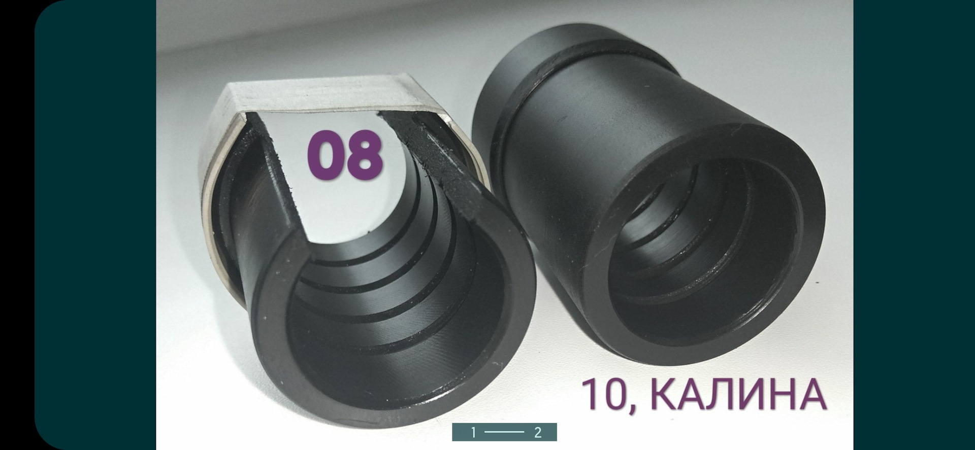

Капролоновые втулки в карданчик.
Капролоновая втулка в рейку.

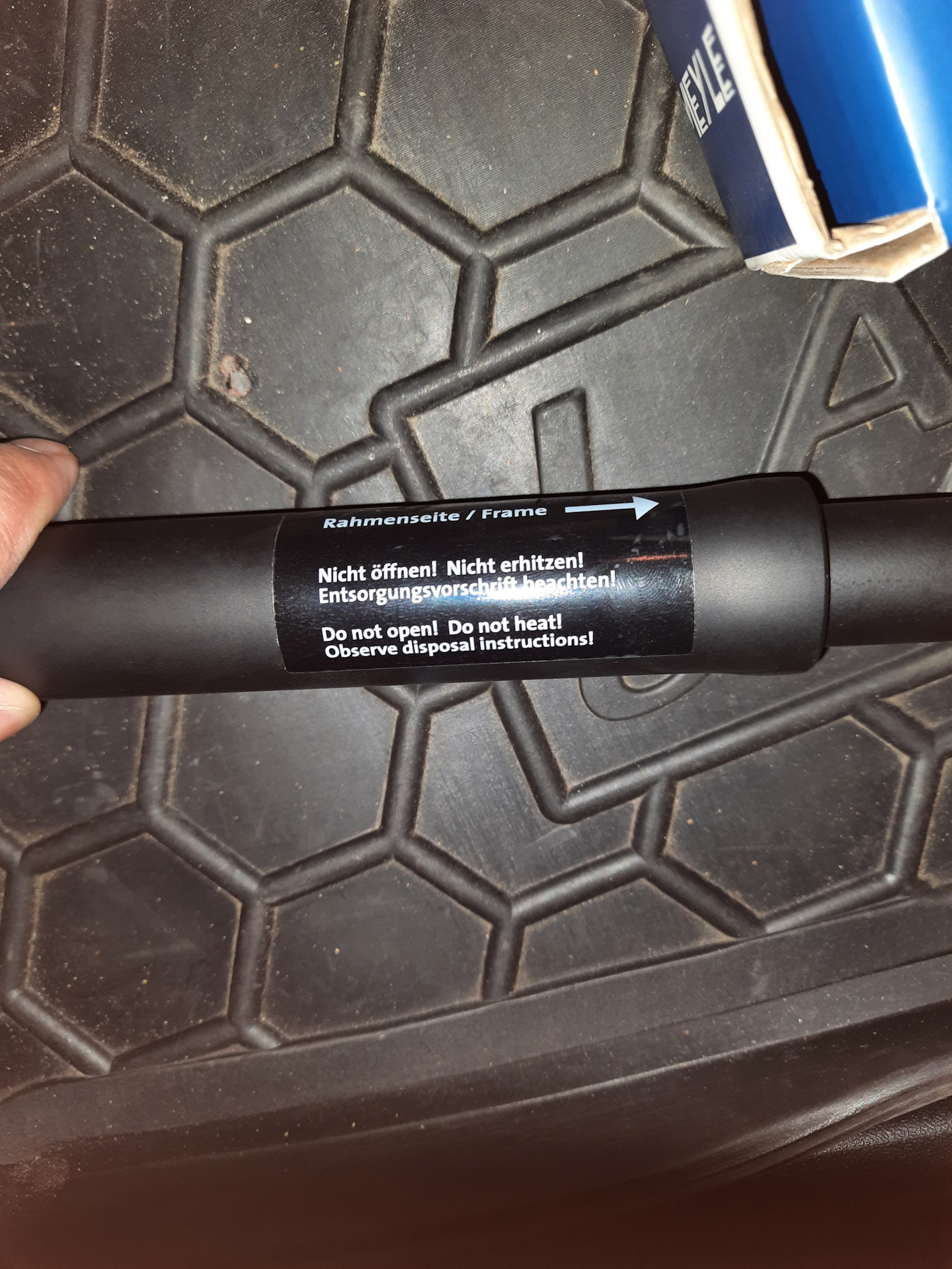

Демпфер
Демпфер

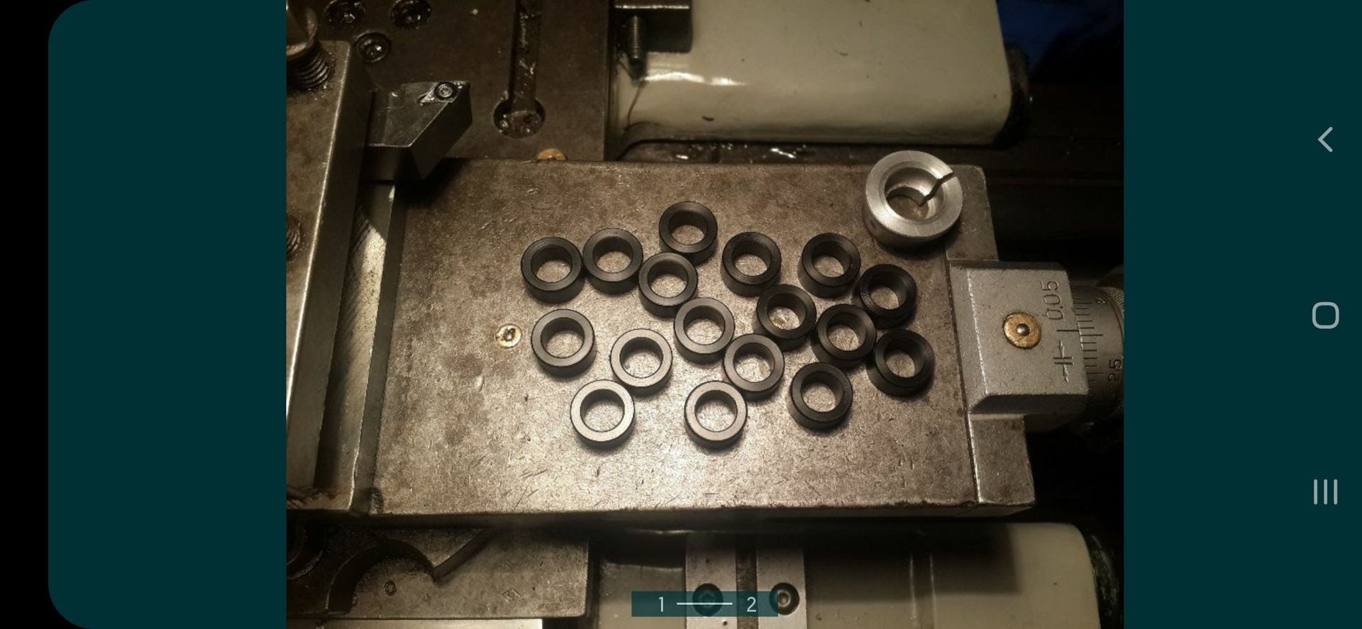

Короче что бы в рулевом колесе не стучало надо поставить втулку из капролона у токаря заказать потом надо заказать еще 8 маленьких втулочек на карданный вал залить в рейку литола и купить пружину тарельчатую ss20 + установить демпфер рейки. Так же установите розпорку на стаканы. Я тоже думал что попал в бабки когда из безвыходя не знал что делать. Залез на драйв2 и все нашел.
Стук пропадает на совсем и не важно по чем едете и з какой скоростю . ОТВЕЧАЮ.
