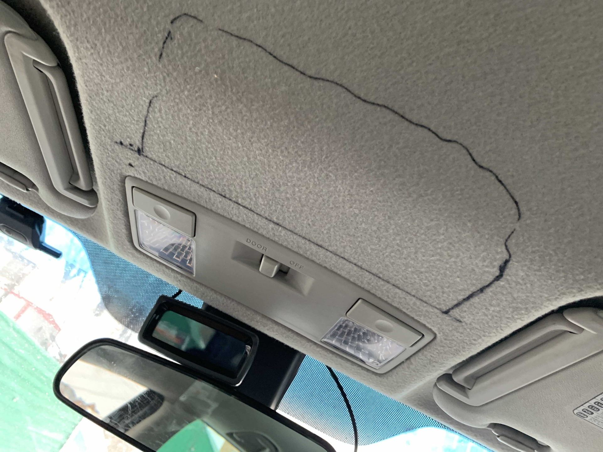

Недостатки, точнее мои косяки:
1. Очечник смещен направо, больше на пассажирскую сторону.
2.Лишние метки от маркера
3. Сел неплотно ( думаю попробовать посадить на клей прозрачный, не представляю как это сделать.
Как то так, можете посмотреть и не повторять мои ошибки и все получится у вас хорошо.
Лично я-НЕДОВОЛЕН(((.

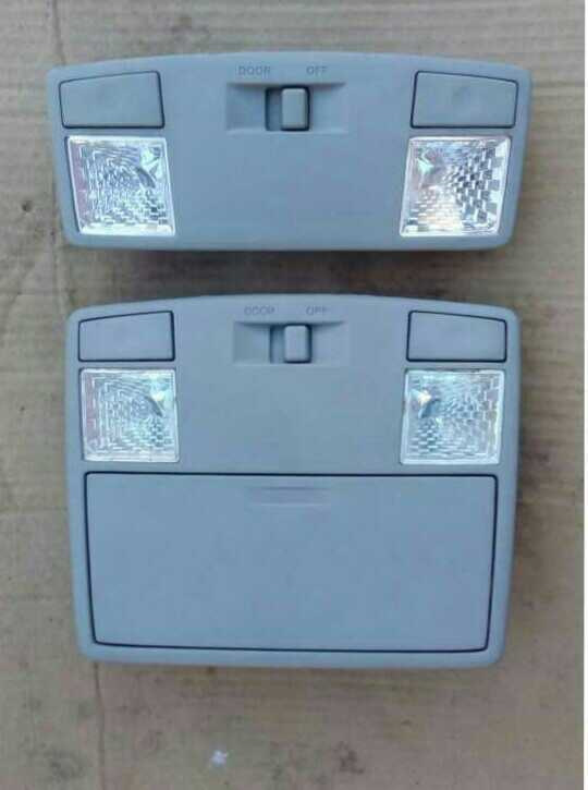

Беда… Зачем такие извраты? 😁 Для твоих целей существует очечник с подсветкой от других моделей Мазда)
Оу
а это откуда?
Mazda6 gg
Круто! Сам на GG катаю и сколько не рассматвал у знакомых — ни у кого нет. Даже не знал что такие бывают)

Имею ввиду я рассматривал очечники от мазды ) у меня gh была думал от такой ставить . Искал они в районе 2.5-3 к

Надо чуть аккуратнее и все норм . А вообще не надо жалеть деньги, и купить плафон в сборе с очечником

Потолок снимать надо было. Вся разметка с внутренней стороны. Трафарет из картона репетировать надо было. А ты решил с первого раза по живому резать. Плохо когда от рук …овном пахнет.

Можно немного убрать косячков : найти верёвочку круглую плетёную 3 или 4 мм .в цвет очёчника и приклеять изнутри очёчника заподлицо ( топо прокладки сделать). При установки она подожмётся где нужно и уберёт щели и в глаза небудет бросаться. Я так дела на пыжике когда тоже лоханулся . Можно то что вырезал от потолка тоже аккуратно нарезать и подклеять в нахлёст изнутри на очёчник . Если сделать аккуратно то кроме тебя никто и незаметит.

к-о-л-х-о-з )) там же сразу было понятно, что потолок рельефный, а очечник плоский в месте соприкосновения с потолком. Шансов на успех не было. Я бы задумался о замене потолка

Я думаю что да как сделать ) ведь изначально казалось что встанет . Надо было искать в сборе от Мазда 6 gh
