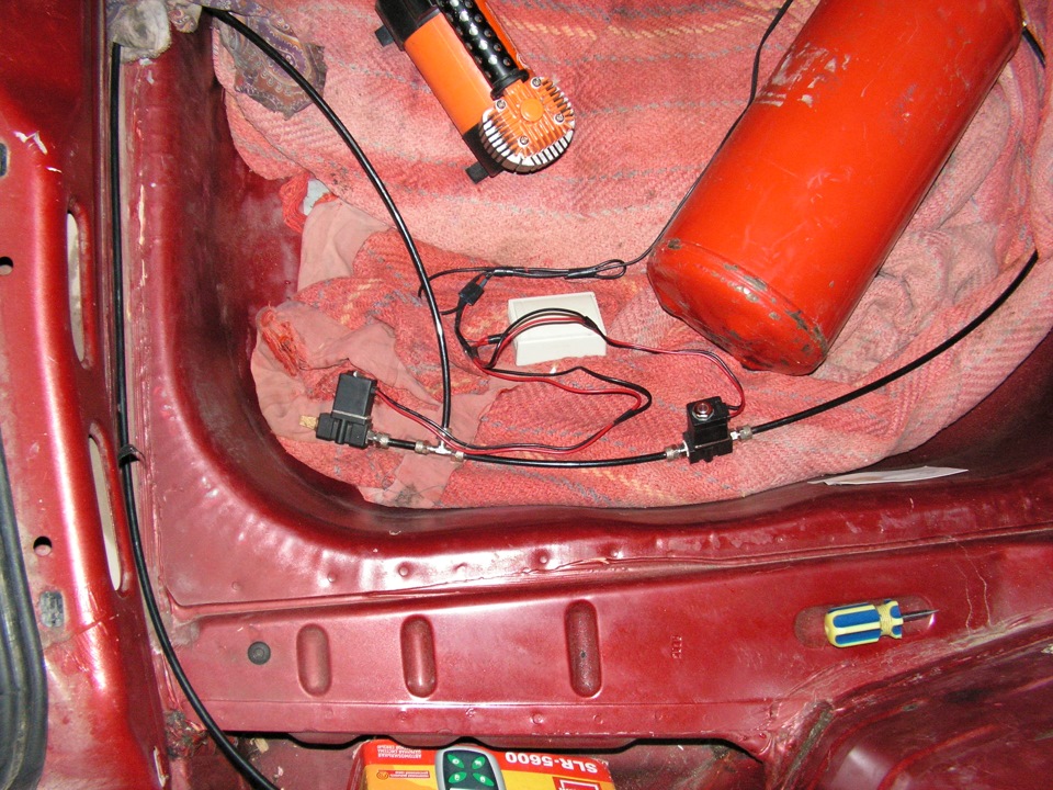

Долго тут не появлялся… Давным давно я снял пневму, на машине жена ездит и чем сложнее система — тем больше вероятность выхода из строя. Не то, чтобы я переживал за подвеску! Она прошла почти 10 000км без косяков, утечек и прочих неприятностей. Посте установки простых пружин понял — пневма рулит! Я ее не для занижения собирал, а для плавности хода, комфорта. Так вот свои задачи она выполняла на все 100! Никто не видел какие клапана я использовал ) Вот теперь все покажу ) Все просто!
Итак цепочка деталей )
— насос Китай с Рашн тюнинг! с быстросъемом
— обратный клапан Камоцци
— осушитель Валет
— манометр
— ресивер из огнетушителя с клапаном сброса и нипелем для подкачки от любого насоса или КамАЗа )
— клапан подьема
— две пневмоподушки (одноконтурный зад)
— клапан спуска с глушителем.
Все это рулиться с пультика по радио каналу — исполнительную белую коробульку видно.
Все фитинги и трубка были Камоцци — это и обеспечило отсутствие утечек.
Одну стойку мы разобрали — все идеально — будто только собрали! Не конденсата, не потертостей! Я доволен, и не стыдно далее отдавать )

а как точно клапана называются не подскажеш?
электромагнитный клапан 2P025-06 DC12V — маде ин завода чайна. Прям с завода заказывал, но ща не найду ссылочку… Да и подорожали сильно из-за бакса (
Zayceff
гуглиться на али ) ищи )
спасибо
Я с али и заказывал… Тогда они около 300-400 стоили. Хотя ща заказать 10шт, плиту к ним смастерить и будет блок клапанов за 6-7т.руб
Клапана понравились не только ценой, но и пластиком — меньше кондетсата внутри. Да и сделанны они для воздуха, а не для ГБО. Размеры и вес — мизерные!

Согласен. Клапана какие?
на зад твои а на перед сборка на викар вроде
Блок как я рисовал не стал делать ) Я вот задумываюсь сделать блок на продажу… да свободных денег ща нет (
ну что бы блок делать надо было клапана заказывать, а я просто готовый блок купил и все)
у нас в рязани фитинги хрен найдешь с резьбой 1/8 под 6/4, вот еще в чем беда, а так все есть)
А что за блок, эскизики, рисуночки :)
Плита из нержи или капролона под 8 клапанов как у меня. Будет четырехконтурная.
я бы купил, но целиком. А у тебя только задняя.
Как есть… До переда я так и не дошел ) я ведь и мозги делать хотел, но не судьба.
