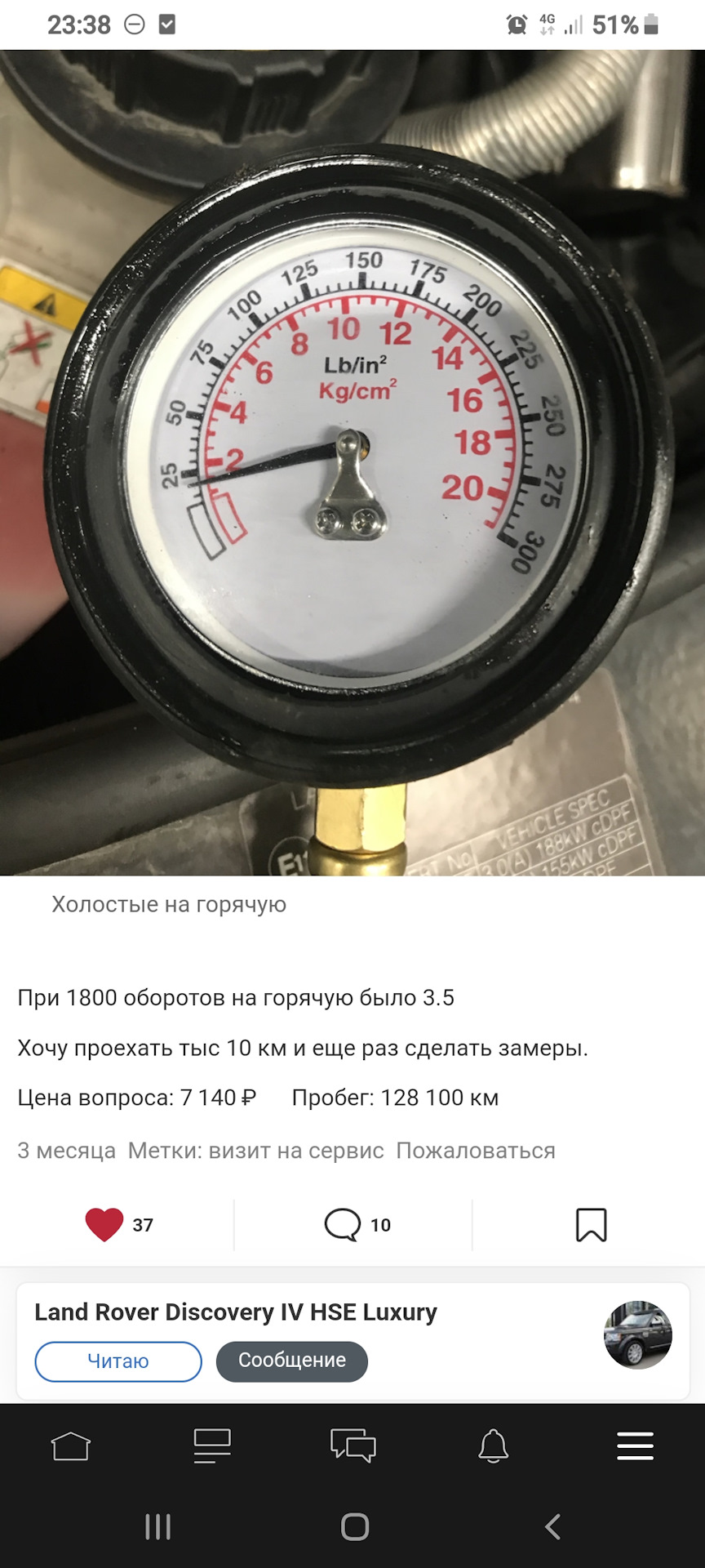

А я тут купил масломер с переходниками, скрутил датчик, переходник почему-то не налез. Так вот. Вопрос не в этом. Как сильно нужно датчик закручивать? Судя по следам, он у меня был не до конца закручен. Я приблизительно также накрутил. Но теперь сомневаюсь. Ничего не подтекает, но все же.
Приветствую. Усилие 15 N где то.не больше.
Там коничечкая резьба.она самоуплотняющаяся.
Если крутить до конца.ножно касколоть голову мотора.были случаи.
Еще разок попробовал. Переходник все же подошел. Но масло подтекало в процессе. Надо что-то другое собирать.
Получилось как-то так на масле 5w-40

Температура 80+ была масла и антифриза?
Да. 81 градус, правда прогревал на холостых
Не густо конечно по давлению…но в принципе ожидаемые цифры.
Ага. Подумываю заменить насос на ярославский, изучаю опыт

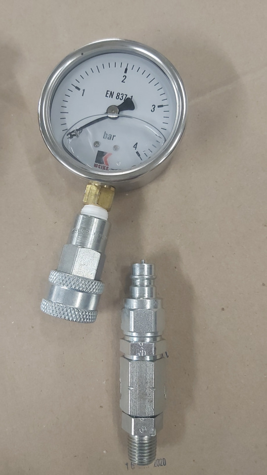

Не подскажете где достать такой длинный переходник, как на фото?
Ещё интересно, почему необходим переходник на 1/4? Штатный датчик ведь идёт метрический 14х1.5?
Где в Мск процедуру провести можно?
масломер кастомный?
а что за адаптер? корпус старого датчика заюзали?
Да, собрал сам. В магазине гидравлили просто.)
Корпус не юзал. Просто переходник купил.
На фото старая сборка сейчас новая.
Найду фото
А что за переходник? Там стандартный размер какой-то?

Во на быстросъемах

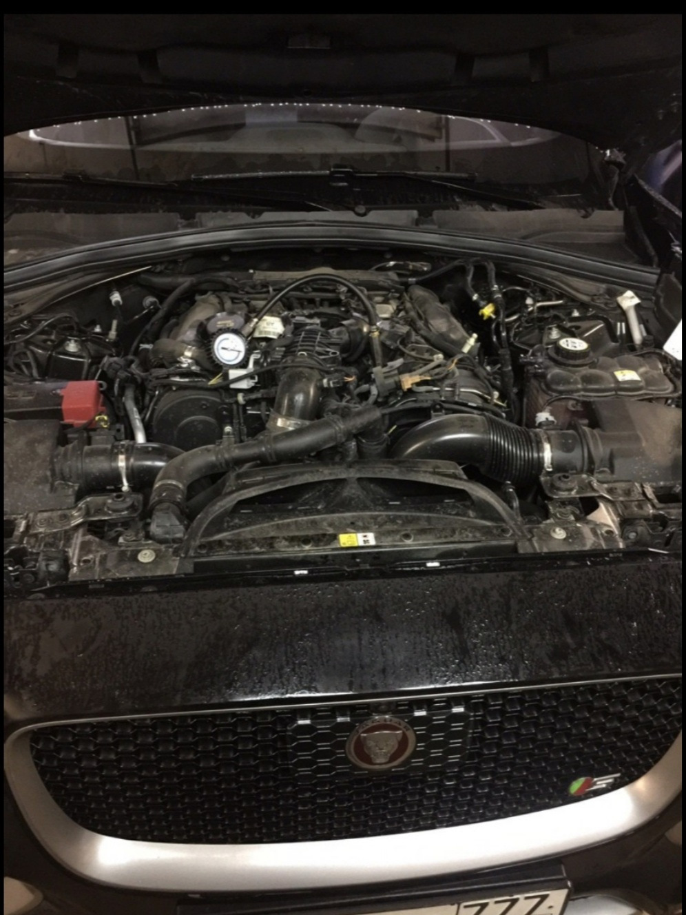

И потом, при замере был багажник открыт когда пустой датчик тестировали) А Ягуару важнее комфорт чем живой мотор)
Может если бы багажник был закрыт, то сразу давление загорелось ?

и еще один момент…по запаре мастер решил померить чего…а давление было к примеру 15 бар…и манометр пошел на 2 круг…после такого его можно выбросить.он уже будет показывать ерунду.
Манометр новый покупал, мерил сам! Еще есть один манометр, который показывал те же значения… после замера им и был куплен новый
dronerman
Померил я на ситре на своем давление, прям по нижней границе мануала… да и не только на своем мерил, на трех ситрах с разными пробегами два 2.7 и один 3.0, у все показания одинаковые! Хотел еще на дискаре померить, но не успел, дискарь подвинул автобус… после ремонта замарочусь! И кстати, в мануале уже нет такой таблицы, просто давление масла на прогретом моторе на 2500 оборотах должно быть от 2х до 4х… они четко ушли от ответственности…
а еще JLR в принципе убрали все упоминания о насосах…и добавили в виде десерта маловязкое масло =) для гарантии стука и upgrate блока на новый.=))
