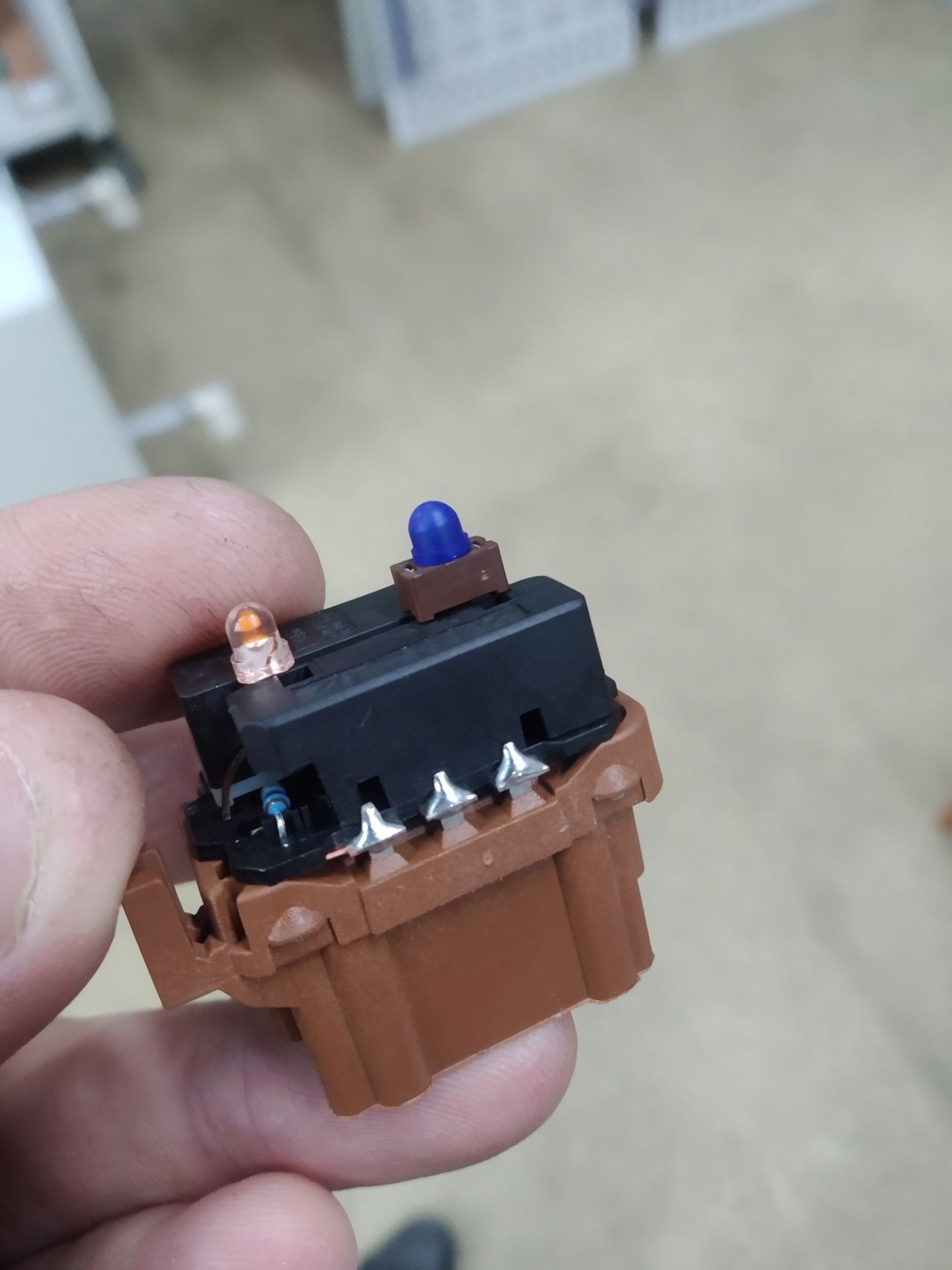

Начал валять дурака правый пассажирский стеклоподъемник.
Открыл окно с водительской стороны, а закрываться обратно он не захотел.Потыкал потыкал ничего не произошло, с кнопки на пассажирской двери тоже отказался закрываться.
Ну че делать, поехал в гараж с открытым окном.
Разворачиваясь у ворот чтоб загнать машину решил еще раз нажать на кнопку на самой двери, оп закрылся.Ну думаю ладно, уже хорошо.
Снял блок кнопок с водительской стороны, вынул кнопки, визуальный осмотр никаких нареканий не выявил, чистота стерильная, плесени, воды, подгорелых контактов не обнаружил.
Собрал все на место, а сегодня на работе пропаял для гарантии контакты.
И о чудо все снова нормально работает

Обратил внимание, что у меня ни один светодиод не горит в кнопках🤔
Вот я тоже сделал такой вывод, что это связано с лампочками.
А точнее — со светодиодами.
Ставил — не паял, сопротивление одно.
Запихивал в коричневую колодочку усики и загибал их.
Сам элемент прижимал, чтобы кнопка налезла.
Диоды — китайские, монтаж — собственный, поэтому глюки в работе кнопок расшифровались именно так.
А как стало понятно что это именно контакты?
Да никак, почитал что люди пишут, что надо идти от самого простого, прежде чем чтото глобально разбирать.В основном кнопки ерундят.

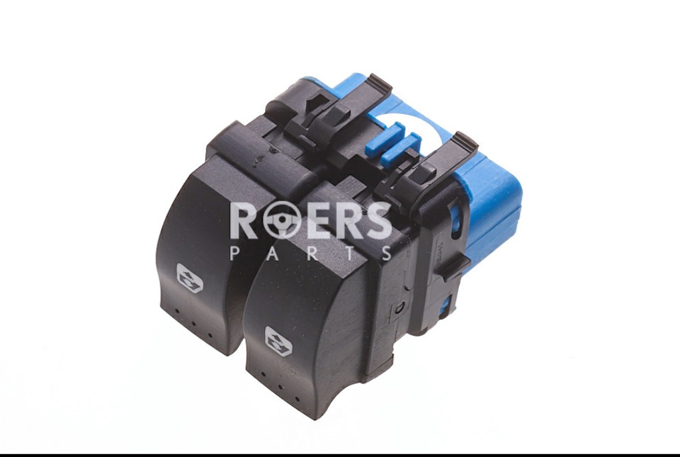

8200107772 это кнопки на водительскую дверь
RMGN12204 кнопка пассажирская (оригинального номера не нашел)
На всякий случай вот
Спасибо за информацию, я всё таки думаю ещё на temic, на одной двери чистил контакты, на другой заменил.
stitchandriy
Второй номер кнопка стеклоподъёмника пассажирской двери.
Да все верно
Mextreme
Первый номер водительская дверь они же сдвоенные.
Второй номер это я на всякий случай дал(себе искал просто, за одно)
Понятно.
